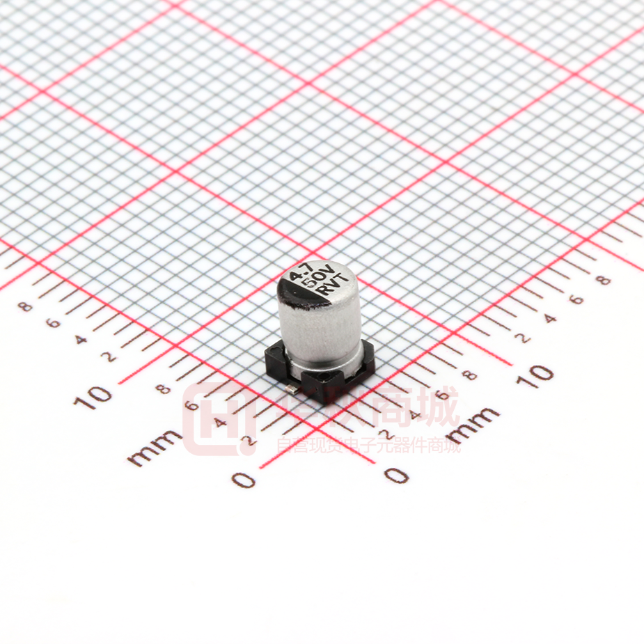

    贴片铝电解电容 SMD,D4xL5.4mm 4.7µF ±10% 50V 2000Hrs@105℃
