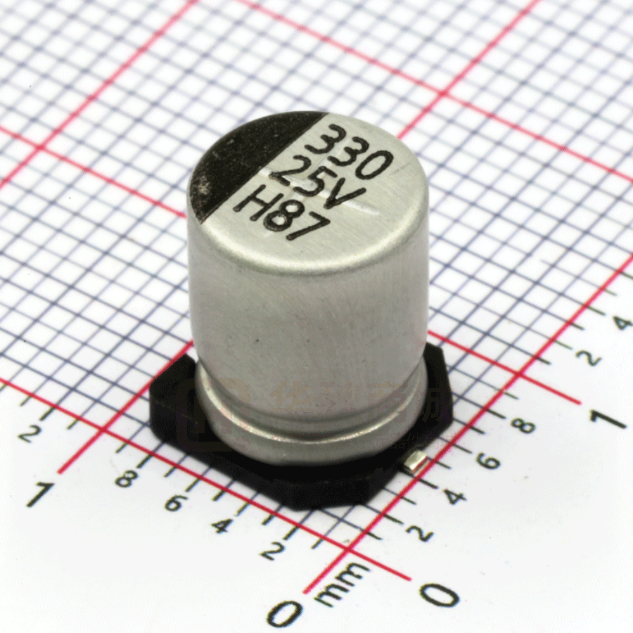

    贴片铝电解电容 SMD,D8xL10.5mm 330µF ±20% 25V 2000Hrs@105℃

物料型号:CapXon HV Series
器件简介:该系列电容器具有长寿命(在105℃下可达2000小时),可进行回流焊接,适用于高密度安装。
