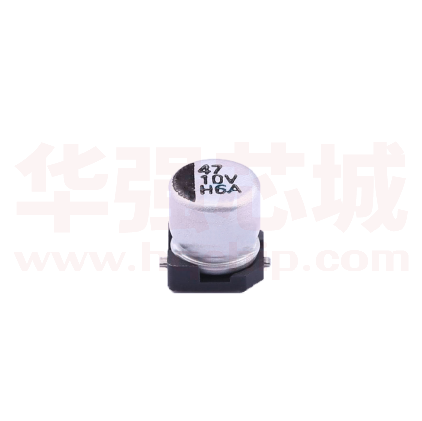

HV470M010C055ETR
HV470M010C055ETR
    CAPXON(台湾丰宾)
    SMD,D5xL5.5mm
    贴片铝电解电容 SMD,D5xL5.5mm 47µF ±20% 10V 2000Hrs@105℃
HV470M010C055ETR 数据手册
