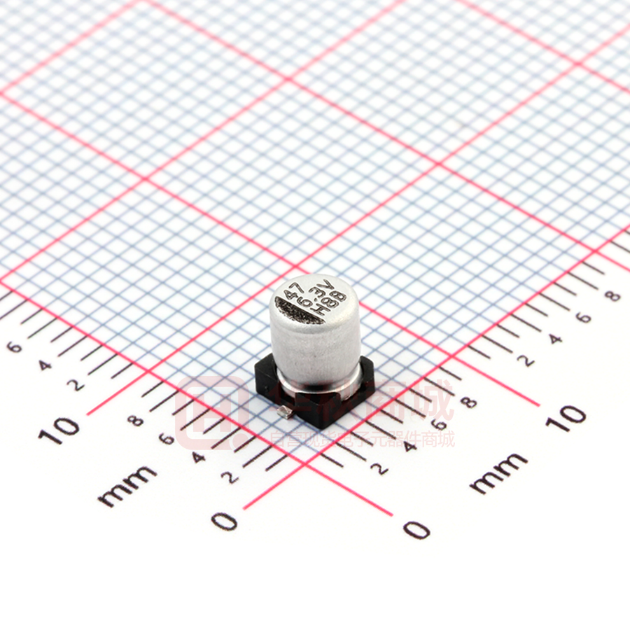

    SMD,D4xL5.5mm
    贴片铝电解电容 SMD,D4xL5.5mm 47µF ±20% 6.3V 2000Hrs@105℃
