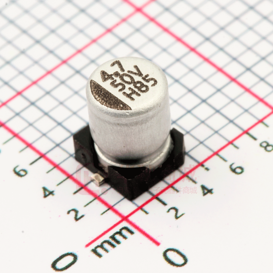

    CAPXON(台湾丰宾)
    SMD,D4xL5.5mm
    贴片铝电解电容 SMD,D4xL5.5mm 4.7µF ±20% 50V 2000Hrs@105℃
