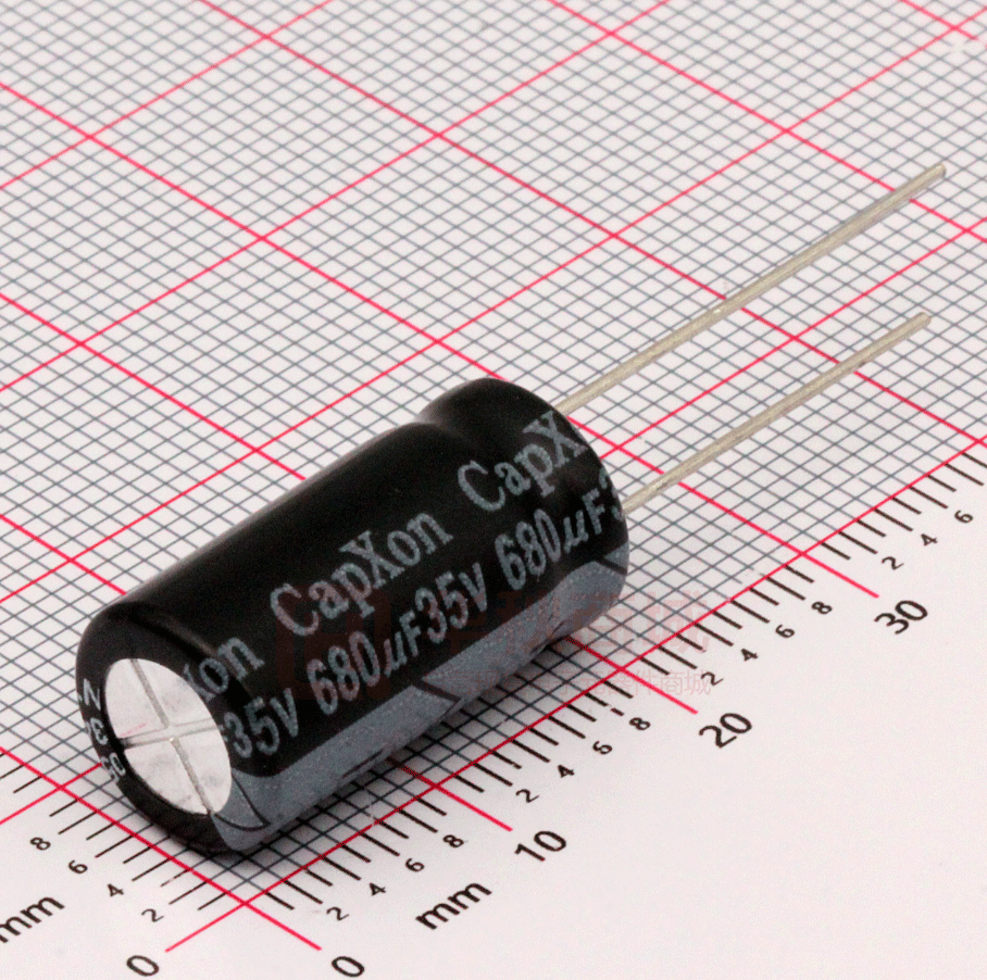

KF681M035G200A
KF681M035G200A
    CAPXON(台湾丰宾)
    插件,D10xL20mm
    直插铝电解电容 插件,D10xL20mm 680µF ±20% Ф10.00 x 20.00mm 35V 5000Hrs@105℃
KF681M035G200A 数据手册
