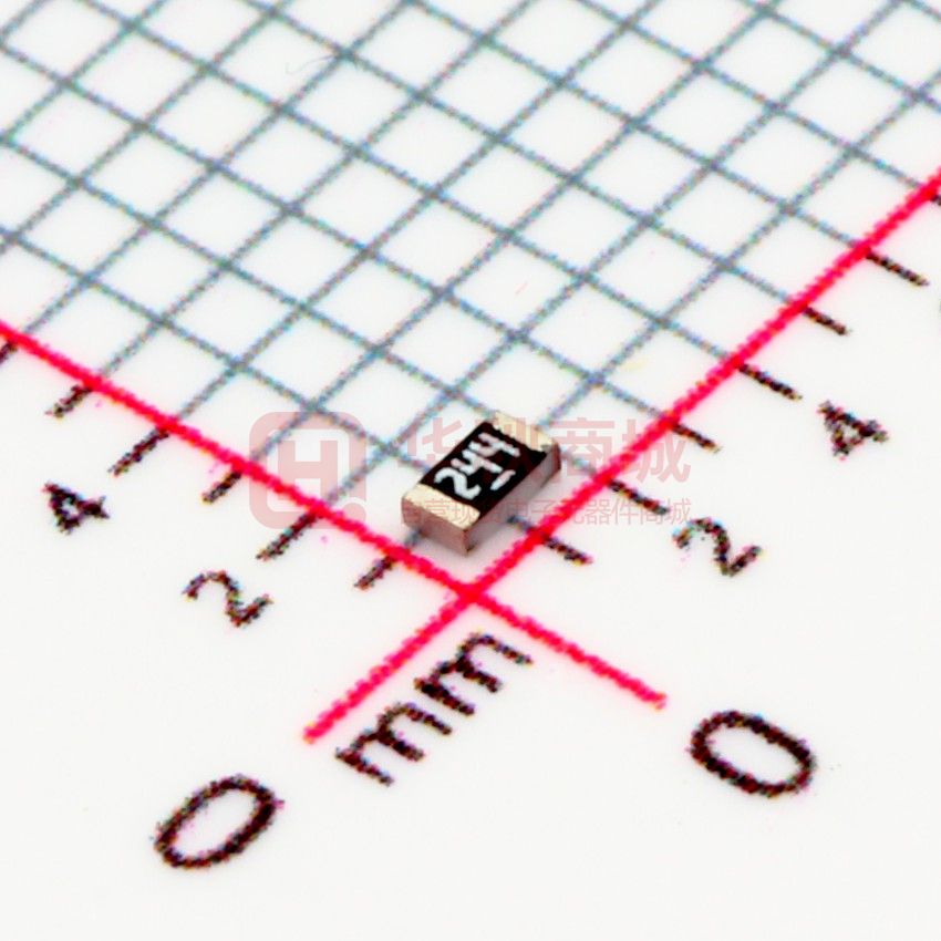

物料型号:RC0603系列,符合RoHS标准的贴片电阻。
器件简介:RC0603系列是国巨公司生产的通用型贴片电阻,采用厚膜工艺制造,具有无铅端接,符合RoHS要求,减少环境有害废物,提高组件和设备可靠性,节省PCB空间。
引脚分配:文档中未明确说明引脚分配,但通常贴片电阻为两个端子,用于连接电路。
参数特性: - 电阻值范围:1%和5%的容差系列,E24和E96系列。 - 温度系数:不同电阻值范围的电阻具有不同的温度系数。 - 额定功率:在70°C时为1/10瓦。 - 最大工作电压:50V。 - 最大过载电压:100V。 - 尺寸:长1.60mm±0.10mm,宽0.80mm±0.10mm,高0.45mm±0.10mm。
功能详解: - 电阻由高等级陶瓷基板、内部金属电极、厚膜电阻元件、覆盖的第二层玻璃、激光修调至额定电阻值、保护性环氧涂层和外部端接(Ni阻隔层上的亚光锡)组成。 - 电阻的标记方法包括E-24系列和E-96系列,具体标记规则见文档。
应用信息:适用于所有通用目的的应用。
封装信息:RC0603封装,提供7英寸、10英寸和13英寸的卷轴包装,每卷的单位数量分别为5000、10000和20000。
订购信息:提供了全球零件编号和12NC的传统编号系统,以及详细的电阻值编码规则。
电气特性:包括操作温度范围、最大工作电压、最大过载电压、电阻范围、零欧姆跳线、温度系数等。
测试和要求:包括电阻温度系数、寿命/耐久性、高温暴露/耐久性、湿度抵抗、热冲击、短时间过载、板弯曲、低温操作、绝缘电阻、耐电压、耐溶剂、噪声、偏置湿度(稳态)、间歇过载、焊接性-润湿性、耐焊接热、耐浸出和耐焊接热冲击等测试。
