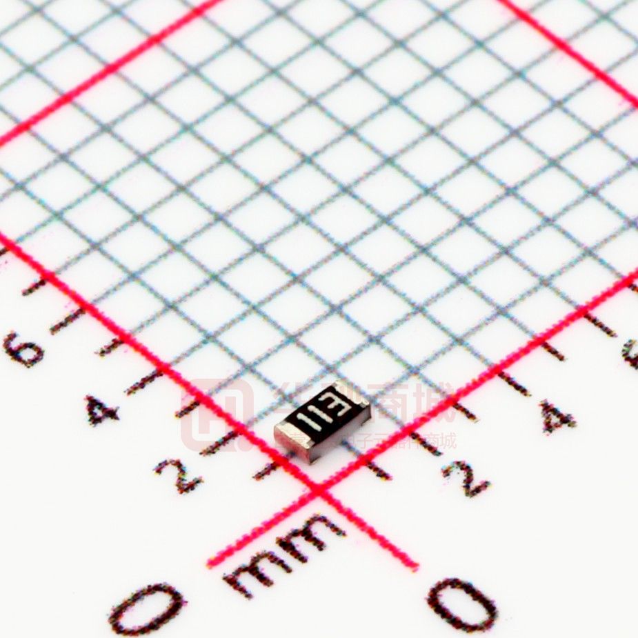

    贴片电阻 0603 11KΩ ±5% 1/10W ±100ppm/℃

参数特性: - 电阻值范围:1%和5%的容差系列,E24和E96系列。 - 温度系数:不同电阻值范围的电阻具有不同的温度系数。 - 额定功率:在70°C时为1/10瓦。 - 最大工作电压:50V。 - 最大过载电压:100V。 - 尺寸:长1.60mm±0.10mm,宽0.80mm±0.10mm,高0.45mm±0.10mm。
功能详解: - 电阻由高等级陶瓷基板、内部金属电极、厚膜电阻元件、覆盖的第二层玻璃、激光修调至额定电阻值、保护性环氧涂层和外部端接(Ni阻隔层上的亚光锡)组成。 - 电阻的标记方法包括E-24系列和E-96系列,具体标记规则见文档。
