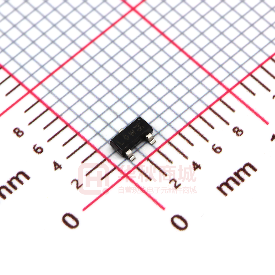

物料型号: - 1PS76SB21 - BAT721 - BAT721A - BAT721C - BAT721S
器件简介: 这些二极管具有平面肖特基势垒和集成保护环,以抵御应力影响。它们采用小型表面贴装设备(SMD)塑料封装。
引脚分配: - 1PS76SB21: 1-阴极,2-阳极 - BAT721: 1-阳极,2-未连接,3-阴极 - BAT721A: 1-二极管1的阴极,2-二极管2的阴极,3-二极管1和2的阳极 - BAT721C: 1-二极管1的阳极,2-二极管2的阳极,3-二极管1和2的阴极 - BAT721S: 1-二极管1的阳极,2-二极管2的阴极,3-二极管1的阴极和二极管2的阳极
参数特性: - 正向电流(F): 200mA - 反向电压(VR): 40V - 正向电压(VF): 在lp=200mA时为550mV
功能详解: 这些二极管适用于超高速开关、电压钳位、线路终止和反极性保护。
应用信息: 文档中未明确列出应用信息,但根据参数特性,可推断它们可用于高速开关、电压保护和线路终止等应用。
封装信息: - 1PS76SB21: SC-76/SOD323 塑料表面贴装封装,2引脚 - BAT721: SOT23 塑料表面贴装封装,3引脚 - BAT721A/C/S: SOT23封装,具体配置未详细说明
