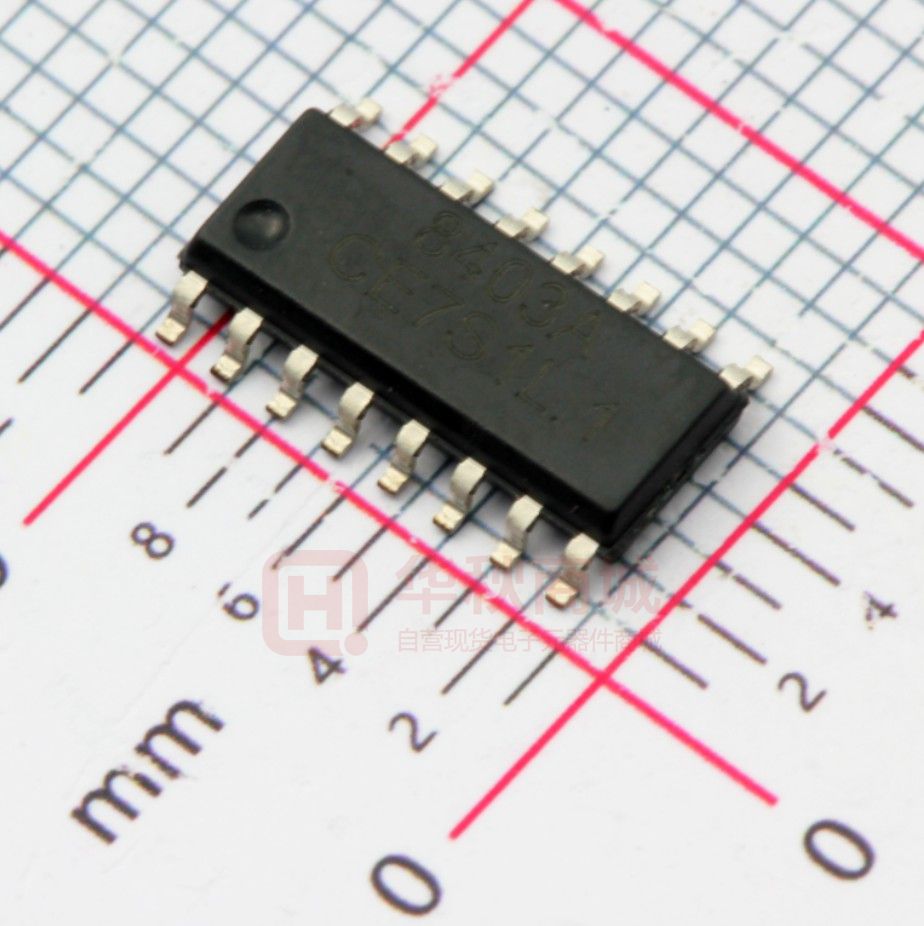

    FM(富满)
    SOP-16
    3W无滤波器D类立体声音频功放IC
8403A 数据手册
深圳市富满电子集团股份有限公司 SHEN ZHEN FINE MAD ELECTRONICS GROUP CO., LTD. 3W 无滤波器 D 类立体声音频功放 TC8403B(文件编号:S&CIC1014) 一、概述 TC8403B 是一颗输出功率为 3W,立体声 D 类音频功率放大器 IC,它具有谐波失真低,噪声串扰小的特点使 其对声音的重放得到较好的音质。采用新型无耦合输出及无低通滤波电路之架构,使其可直接驱动喇叭降低了整个 方案成本及 PCB 空间的占用。在相同的外围元器件个数下,D 类功放 IC TC8403B 比甲乙类功放的效率要好得多, 这样就延长了电池的持续力,是携便式设备(如笔记本电脑等)的理想选择。 TC8403B 采用 SOP-16 封装。 二、特点     无滤波器的 D 类放大器,低静态电流和低 EMI; 在 4Ω负载和 5V 电源条件下,提供高达 3W 输出功 率; 高达 90%效率; 低 THD,低噪声;     短路电流保护; 热保护; 极少外部元器件,节省空间和成本; 无铅封装。   便携式 DVD 播放器,游戏机; 手机/免提电话。 三、应用    LCD 电视机、监视器; 笔记本电脑; 便携式扬声器; 四、典型应用电路图 VDD PVDD C2 C3 1UF 13 PV D D 4 PV D D 1 3 VREF /MUTE /SHDN -OUT_R PG N D 12 -OUT_L PG N D 5 +OUT_L INR 11 SHDN 8 INL 470UF +OUT_R 14 16 15 MUTE 10 NC C4 1UF 7 2 Ci Ri 9 Ri VDD 6 INR Ci GND INL C1 10UF 10UF 注:图中 C1、C2、C3、C4 在制作 PCB 板时,请尽量靠近 IC。 www.superchip.cn 第 1 页 共 9 页 Version 1.1 深圳市富满电子集团股份有限公司 SHEN ZHEN FINE MAD ELECTRONICS GROUP CO., LTD. 3W 无滤波器 D 类立体声音频功放 TC8403B(文件编号:S&CIC1014) 五、原理框图 VDD PVDD PGND VDD/2 + +OUT_R DRIVER - -OUT_R INR MODULATOR Thermal Protection Attenuation Decoder Interface Control /MUTE /SHDN INTERNAL OSCILLATOR BIAS AND REFERENCES VREF OSC Currenl Protection MODULATOR +OUT_R + INL DRIVER -OUT_R VDD/2 GND PVDD PGND 六、引脚定义和标识信息 www.superchip.cn 1 16 2 15 3 14 4 13 5 12 6 11 7 10 8 9 第 2 页 共 9 页 X: 内部编 码 A: 封装编 码 T: 测试编 码 Y: 年号 W W: 周 号 L L: 内 部 编 码 Version 1.1 深圳市富满电子集团股份有限公司 SHEN ZHEN FINE MAD ELECTRONICS GROUP CO., LTD. 3W 无滤波器 D 类立体声音频功放 TC8403B(文件编号:S&CIC1014) 七、引脚定义 序号 引脚名称 功能说明 1 +OUT_L 2 PGND 3 -OUT_L 4 PVDD 电源正极(左声道) 5 /MUTE 静音控制输入(低电平有效) 6 VDD 模拟 VDD 7 INT 左声道输入 8 VREF 9 NC 悬空 10 INR 右声道输入 11 GND 模拟地 12 /SHDN 系统关断控制(低电平有效) 13 PVDD 电源 VDD(右声道) 14 -OUT_R 15 PGND 16 +OUT_R 左声道同向输出 电源负极(左声道) 左声道反向输出 内部模拟基准源,从 VREF 连一个旁路电容到 GND 右声道反向输出 电源地(右声道) 右声道同向输出 八、绝对额定值(注:这仅仅是最大极限且不保证运行功能。长期在极限条件下工作可能影响器件可靠性。) 电源电压 ……………………..…………...........6.0V 输入电压 ....………………….….-0.3V to VDD+0.3V 工作温度 ……………………………..-40℃ to 85℃ 最大结温 ……………………………………...150℃ 工 作 结 温 …………………….………..…-40 ℃ to 125℃ 储 存 温 度 ………………….……………. -65 ℃ to 150℃ 焊 接 温 度 …………………………………… 300 ℃ , 5sec 九、额定工作条件 电源电压范围 ……………….………..2.5V to 5.5V 工作温度范围 ………………….….. -40℃ to 85℃ 结温范围 125℃ ……………………………….. -40 ℃ 十、热信息 www.superchip.cn 参数 符号 封装 最大值 单位 热阻 θJA SOP -16 110 ℃/W 第 3 页 共 9 页 Version 1.1 to 深圳市富满电子集团股份有限公司 SHEN ZHEN FINE MAD ELECTRONICS GROUP CO., LTD. 3W 无滤波器 D 类立体声音频功放 TC8403B(文件编号:S&CIC1014) 十一、电气特性 (VDD=5V, Gain=24dB, RL=8Ω, TA=25℃, 除非另有说明。) 符号 参数 VDD 电源电压 THD+N=10%, f=1KHz, RL=4Ω THD+N=1%, f=1KHz, RL=4Ω PO 输出功率 THD+N=10%, f=1KHz, RL=8Ω THD+N=1%, f=1KHz, RL=8Ω VDD=5.0V, PO=0.5W, RL=8Ω THD+N 总谐波失真+噪声 最 小 典型 最 大 单 位 2.5 -- 5.5 V VDD=5.0V -- 3.0 -- VDD=3.6V -- 1.5 -- VDD=3.0V -- 1.3 -- VDD=5.0V -- 2.4 -- VDD=3.6V -- 1.3 -- VDD=3.0V -- 0.85 -- VDD=5.0V -- 1.8 -- VDD=3.6V -- 0.9 -- VDD=3.0V -- 0.6 -- VDD=5.0V -- 1.4 -- VDD=3.6V -- 0.72 -- VDD=3.0V -- 0.45 -- -- 0.15 -- -- 0.11 -- -- 0.15 -- -- 0.11 -- -- 24 -- -- -59 -- 测试条件 VDD=3.6V, PO=0.5W, RL=8Ω VDD=5.0V, PO=1W, RL=4Ω VDD=3.6V, PO=1W, RL=4Ω f=1KHz f=1KHz W % GV 增益 PSRR 电源纹波抑制比 VDD=5.0V, Inputs ac-grounded with CIN=0.47uF f=1KHz -- -58 -- CS 通道隔离度 VDD=5V, PO=0.5W, RL=8Ω, GV=20dB f=1KHz -- -95 -- dB SNR 信号噪声比 VDD=5V, Vorms=1V, GV=20dB f=1KHz -- 80 -- dB Vn 输出噪声 VDD=5.0V, Inputs ac-grounded with CIN=0.47uF A-weighting -- 100 -- No A-weighting -- 150 -- Dyn 动态范围 VDD=5.0V, THD=1% f=1KHz -- 90 -- η 效率 -- 87 -- -- 83 -- -- 16 -- -- 10 -- -- 8 -- RL=8Ω, THD=10% RL=4Ω, THD=10% f=1KHz VDD=5.0V IQ 静态电流 VDD=3.6V No load VDD=3.0V dB dB uV dB % mA IMUTE 屏敝电流 VDD=5.0V VMUTE=0.3V -- 3.5 -- mA ISD 关断电流 VDD=2.5V to 5.5V Vsd=0.3V --
