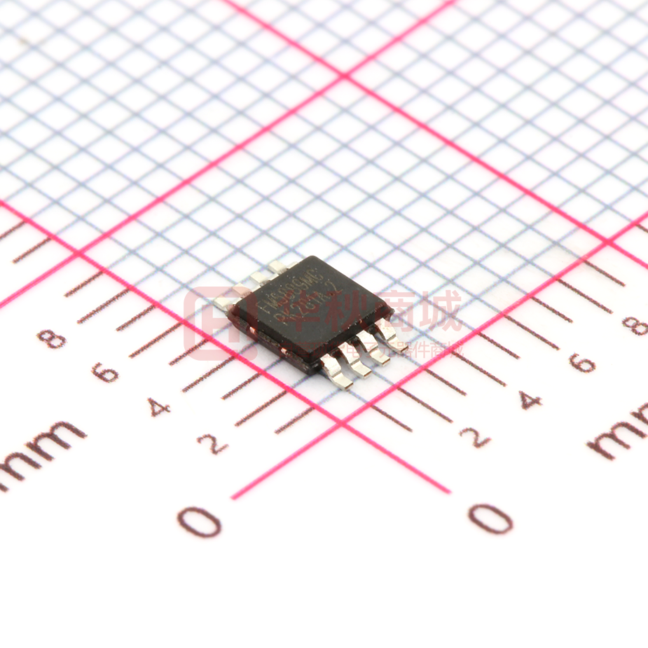

深圳市富满电子集团股份有限公司 SHEN ZHEN FINE MAD ELECTRONICS GROUP CO., LTD. 识别限流 IC FM5889C/FM5889MC (文件编号:S&CIC1578) 3 概述 1 特性  支持将 D+线路和 D-线路短接的 USB 专用 充电端口(DCP)  支持在 D+线路上加载 2.7V,在 D-线路上 加载 2.7V 的 USB DCP,可为苹果设备提供 最大 2.4A 充电电流  自动识别受电设备类型,切换 D+和 D-线路 连接  输出短路进入 hiccup 断续工作模式  外接电阻设置限流值  ±8%限流值精度  集成 40 mΩ 低阻抗 MOSFET  电流过流 2 us 快速响应时间  阻止电流反向传输  过温保护 适配器  车载充电器  USB 供电设备 的 USB 专用充电端口控制芯片。 FM5889C/FM5889MC 通过监测 USB 端口数 据线路电压,为数据线路加载相应的电气特性 来匹配受电设备的充电系统:  分压器 DCP,分别在 D+和 D-线路上加载 2.7V 电压  BC1.2 DCP,将 D+线路短接至 D-线路 FM5889C/FM5889MC 内部集成 40 mΩ 低阻 抗 MOSFET 开关。当输出电流超过限流值或者 结温达到过温保护点时,控制器进入 hiccup 断续工作模式。开关导通时,输出电流仍然有 效控制在限流值附近,从而保护前端供电源。 FM5889C/FM5889MC 集成的 MSOFET 开关 没有寄生体二极管,所以能够阻止反向电流传 2 应用  FM5889C/FM5889MC 是一款具有限流功能 输。 FM5889C 采用 ESOP8 封装。FM5889MC 采 用 EMSOP8 封装。 4 应用电路图 5.0 Vout 5.0 V FM5889C COUT FB 1 GND OUT 8 2 ISET DM 7 3 IN DP 6 DD+ 5 4 PAD 0.1uF VBUS GND CUSB USB Connector AC-DC Converter Or Buck DC-DC Converter RILM GND Power supply Version 1.0 第1页 共6页 Copyright © 2017, 云矽半导体 深圳市富满电子集团股份有限公司 SHEN ZHEN FINE MAD ELECTRONICS GROUP CO., LTD. 识别限流 IC FM5889C/FM5889MC (文件编号:S&CIC1578) 5 订购信息 料号 丝印 过流配置电阻 封装 FM5889CA FM5889C XXXXXX RSET=2.2KΩ ESOP8 FM5889CB FM5889C XXXXXX RSET=2.61KΩ ESOP8 FM5889MCA FM5889MC XXXXXX RSET=2.2KΩ EMSOP8 FM5889MCB FM5889MC XXXXXX RSET=2.61KΩ EMSOP8 丝印说明: 第一行,FM5889C:芯片型号; 第二行,XXXXXX:Lot Number。 6 引脚定义 TYPE GND 1 8 OUT ISET 2 7 DM VIN 3 6 DP NC 4 5 NC ESOP8/EMSOP8 DESCRIPTION (1) NO. NAME 1 GND G Ground connection. 2 ISET I External resistor used to set current-limiting threshold. 3 VIN P Power supply. 4/5 NC 6 DP I/O Connected to the D- or D+ line of USB connector. 7 DM I/O Connected to the D- or D+ line of USB connector. 8 VOUT P Power-switch output. Connect to VBUS of USB. PowerPAD G Ground connection. (1) G = Ground, I = Input, O = Output, P = Power 7 规格参数 7.1 极限工作参数(1) 参数 耐压(对 PGND) Version 1.0 VIN 最小值 最大值 单位 -0.3 6.5 V 第2页 共6页 Copyright © 2017, 云矽半导体 深圳市富满电子集团股份有限公司 SHEN ZHEN FINE MAD ELECTRONICS GROUP CO., LTD. 识别限流 IC FM5889C/FM5889MC (文件编号:S&CIC1578) 其他 -0.3 6.5 V 结温 -40 150 存储温度 -65 150 (1) 超出极限工作范围值可能会造成器件永久性损坏。长期工作在极限额定值下可能会影响器件的 可靠性。 7.2 ESD 性能 符号 参数 人体放电模式 (HBM) VESD 值 单位 ±2000 V a) 推荐工作条件 参数 最小值 典型值 最大值 单位 5.5 V VIN 输入电压 4.5 5 CUSB 输出电容 1 10 TA 工作环境温度 µF -40 85 b) 电气特性 没有特别注明情况下,以下参数为 , 参数 符号 输入电压范围 Vin 静态工作电流 IQ MOS 导通阻抗 RDS(ON) 短路响应时间 Tshort UVLO 门槛 VIN,UVLO 3.9 4.0 4.1 V UVLO 迟滞量 VIN,HYS 0.22 0.3 0.38 V 2.5 2.75 3.1 A ILIM 过流门限 ILIM 测试条件 条件下测得。 最小值 典型值 4.5 负载开路,IC 待机 单位 5.5 V 110 35 输出负载从满载的 1/2 到 50mΩ 短路到地 FM5889CA/ FM5889MCA: RSET=2.2KΩ FM5889CB/ FM5889MCB: RSET=2.61KΩ 最大值 40 uA 45 2 mΩ us 开启时间 TON RL=10Ω 2 ms 关断时间 TOFF RL=10Ω,CL=1uF 10 us 输出放电电阻 RDIS 500 Ω 热关断温度 TSD 130 ℃ Version 1.0 第3页 共6页 Copyright © 2017, 云矽半导体 深圳市富满电子集团股份有限公司 SHEN ZHEN FINE MAD ELECTRONICS GROUP CO., LTD. 识别限流 IC FM5889C/FM5889MC (文件编号:S&CIC1578) 热关断迟滞 ℃ 40 BC1.2 DCP MODE(SHORT) VDAT(1.2V) D+_1.2V/D-_1.2V line output voltage RDAT(1.2V) D+_1.2V/D-_1.2V line output Impedance 1.08 1.2 1.32 100 V KΩ Apple 2.4A Mode VDAT(2.7V) D+/D- line output voltage RDAT(2.7V) D+/D- line output Impedance Version 1.0 2.5 第4页 共6页 2.7 30 2.9 V KΩ Copyright © 2017, 云矽半导体 深圳市富满电子集团股份有限公司 SHEN ZHEN FINE MAD ELECTRONICS GROUP CO., LTD. 识别限流 IC FM5889C/FM5889MC (文件编号:S&CIC1578) 8 封装尺寸  ESOP-8 标注 A A1 A2 A3 b c D E E1 e L L1 θ Version 1.0 最小值 1.35 0.55 0.35 0.17 4.85 5.90 3.80 0.60 0° 典型值 1.50 0.10 1.40 0.60 0.40 0.22 4.90 6.00 3.90 1.27BSC 0.65 1.05BSC 4° 第5页 共6页 最大值 1.55 0.15 1.45 0.65 0.45 0.25 4.95 6.10 4.00 0.70 6° Copyright © 2017, 云矽半导体 深圳市富满电子集团股份有限公司 SHEN ZHEN FINE MAD ELECTRONICS GROUP CO., LTD. 识别限流 IC FM5889C/FM5889MC (文件编号:S&CIC1578)  EMSOP-8 标注 A A1 A2 A3 B B1 B2 C C1 C2 Version 1.0 最小值 2.90 0.28 最大值 3.10 0.35 0.65TYP 0.375TYP 2.90 4.70 0.45 0.75 -- 3.10 5.10 0.75 0.95 1.10 标注 C3 C4 H θ θ1 θ2 θ3 R R1 最小值 最大值 0.152 0.15 0.00 0.23 0.09 12°TYP4 12°TYP4 14°TYP 0°~6° 0.15TYP 0.15TYP 0.328TYP 第6页 共6页 Copyright © 2017, 云矽半导体
