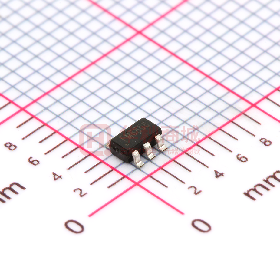

    USB充电接口智能控制芯片(QC3.0) SOT23-6
FM6806 数据手册
深圳市富满电子集团股份有限公司 SHEN ZHEN FINE MADE ELECTRONICS GROUP CO., LTD. FM6808/FM6806(文件编号:S&CIC1441) USB 充电接口智能控制芯片 概述 FM6808/ FM6806 是一款 USB 移动设备充电接口控制芯片,特别的,它采用高通 Quick Charge 3.0 A 类/B 类 规范对 HVDCP 进行自适应充电。FM6808/ FM6806 根据移动设备发送的电压请求能够精确的调整 HVDCP 输出电 压,从而节省最高 75%的充电时间。 当移动设备插入 USB 端口后,FM6808/ FM6806 能够自动识别其类型并作出合理相应,从而使得移动设备总 能从充电端口获得最大电流。FM6808/ FM6806 支持 Apple iPad,Apple iPhone,Samsung Galaxy Note,兼容 BC1.2 或 YD/T 1591 标准的设备以及几乎所有的现代移动设备。 FM6808/ FM6806 在启动输出电压调整之前会自动检测所连接的受电设备是否兼容 QC2.0 或者 QC3.0 协议规 范,如果检测到受电设备不兼容 QC2.0 或者 QC3.0 协议,FM6808/ FM6806 则禁止输出电压调整,仅以 5v 电压 输出以确保旧型 USB 受电设备能够安全工作。 特点       支持 Quick Charge3.0 的 A 类和 B 类规范 USB 充电接口智能识别:Apple 2.1A/2.4A、Samsung Galaxy Note 2.0A、BC1.2 & YD/T 1591 Battery Charging Specifications 4kV ESD -40℃ ~ 125℃工作温度范围 输出 5V 时的功耗低至 1mw FM6808 封装形式 SOP-8;FM6806 封装形式 SOT23-6 应用   手机、智能手机、平板和照相机的充电器 USB 功率输出设备,如移动电源或汽车充电器 引脚示意图及说明 PIN 脚名 SOP-8 SOT23-6 说明 DRAW* 放电驱动脚 FC* 快充指示灯 GND 芯片地 OUT Current source/sink output DP USB positive data line DM USB negative data line IREF 参考电流设置 VDD 芯片供电电源 注:带 * Pin 脚名只用于 SOP-8。 www.superchip.cn 第 1 页 共 8 页 Version 1.1 深圳市富满电子集团股份有限公司 SHEN ZHEN FINE MADE ELECTRONICS GROUP CO., LTD. FM6808/FM6806(文件编号:S&CIC1441) USB 充电接口智能控制芯片 典型应用电路图 FM6808 VOUT D+ DGND 5V FM6808 电压 反馈 网络 VDD D+ FC D- OUT DRAW IREF GND FM6806 VOUT D+ DGND 电压 反馈 网络 FM6806 VDD D+ OUT DIREF GND 订购信息 Part Number QC Class Marking Package FM6806A A类 FM6806 SOT23-6 FM6806B B类 FM6806 SOT23-6 FM6808A A类 FM6808 SOP8 FM6808B B类 FM6808 SOP8 www.superchip.cn 第 2 页 共 8 页 Version 1.1 深圳市富满电子集团股份有限公司 SHEN ZHEN FINE MADE ELECTRONICS GROUP CO., LTD. FM6808/FM6806(文件编号:S&CIC1441) USB 充电接口智能控制芯片 内部功能模块 极限工作条件 参数 Min. 引脚 VCC 电流 Max. Unit 20 mA 引脚 VBUS -0.3 8 V 引脚 VDD -0.3 8 V 引脚 IREF -0.3 8 V 引脚 OUT -0.3 8 V 引脚 DP -0.3 5 V 引脚 DM -0.3 5 V 芯片工作结温 -40 150 ℃ 芯片工作环境温度 -40 105 ℃ 贮存温度范围 -55 150 ℃ 260 ℃ 焊接温度(焊接时间 10 秒) ESD 参数人体模型(100pF 电容,串联 1.5KΩ) 4000 V 注意:如果器件工作条件超过上述各项极限值,可能对器件造成永久性损坏。上述参数仅是工作条件的极限值,不 建议器件工作在推荐工作条件以外的情况。器件长时间工作在极限工作条件下,其可靠性可能受影响。 www.superchip.cn 第 3 页 共 8 页 Version 1.1 深圳市富满电子集团股份有限公司 SHEN ZHEN FINE MADE ELECTRONICS GROUP CO., LTD. FM6808/FM6806(文件编号:S&CIC1441) USB 充电接口智能控制芯片 电气参数(VVCC=5V, TA=-20℃to 85℃,如无特殊说明,TA=25℃) 参数 测试条件 最小值 典型值 最大值 单位 20 V 7.2 V 芯片供电 VDD 相关 VBUS 外部输出供电电压 VVDD 内部供电引脚电压 采用内部电阻 IVDD VDD 持续供电电流 VDD=4.5V IVBUS(SHUNT) VBUS 持续供电电流 VDD=6V,VBUS=20V VR 参考电压输出 IREF pin 脚电压 0.98 3.6 3.1 4.3 220 uA 15 mA 1.0 1.02 V VDD 输入欠压检测 UVLO VDD(ON) VDD 开启电压 VVDD 升高 2.95 3.05 3.15 V VDD(OFF) VDD 关断电压 VVDD 下降 2.75 2.875 3 V ΔVUVLO UVLO 迟滞 VDD(ON)- VDD(OFF) 0.12 0.175 0.25 V 数据线 D+/D-特性(HVDCP 接口) VDAT(REF) 数据线检测电压 0.25 0.325 0.4 V VSEL(REF) 输出电压选择参考 1.8 2 2.2 V TGLITCH(DP)HIGH D+高电平扰动滤波时间 1 1.25 1.5 s TGLITCH(DM)LOW D-低电平扰动滤波时间 1 TGLITCH(V)CHANGE 输出电压扰动滤波时间 20 40 60 ms TGLITCH(CONT)CHA 100 150 200 us NGE 连续模式的扰动滤波时 间 RDAT(LKG) D+漏泄电阻 300 700 1500 KΩ RDM(DWN) D-下拉电阻 14.25 19.53 24.5 KΩ RON(N1) 开关 N1 导通电阻 20 40 Ω CDAT 数据线电容 1 nF VTH(PD) 受电设备连接检测电压 阈值 0.25 0.325 0.4 V TDPD 受电设备连接检测滤波 时间 120 160 200 ms ΔIT(UP) 电压升高时电流源阶跃 步长 RIREF=100KΩ 2 uA ΔIT(DO) 电压降低时电流源阶跃 步长 RIREF=100KΩ 2 uA TDUR(step) 电压变化时步进持续时 间 QC2.0 mode VDD=3.1-7VV(D+)=0.5-3.6V , 开关 N1 断开 VDD=3.1-7V,V(D+)≤3.6V, IDRAIN=200uA ms 80 100 120 us 1.08 1.2 1.32 V DCP 1.2V 充电模式 VDAT(1.2V) D+/D-数据线电压 RDAT(1.2V) D+/D-数据线输出阻抗 www.superchip.cn 100 第 4 页 共 8 页 KΩ Version 1.1 深圳市富满电子集团股份有限公司 SHEN ZHEN FINE MADE ELECTRONICS GROUP CO., LTD. FM6808/FM6806(文件编号:S&CIC1441) USB 充电接口智能控制芯片 Apple 2.4A 充电模式 VDAT(2.7V) D+/D-数据线电压 RDAT(2.7V) D+/D-数据线输出阻抗 2.57 2.7 31 2.84 V KΩ 推荐工作条件 参数 Min. 供电脚 VDD 解耦电容 CVDD 0.47 芯片工作结温 -40 Max. Unit uF 125 ℃ 电路功能描述 FM6808/FM6806 是一款支持 Quick Charge 3.0 规范的 USB 高压专用充电端口(HVDCP)的智能接口 IC, 它能够自动识别连接到 USB 端口的受电设备类型,从而允许受电设备以所需的充电电压从充电端口获得最大电流。 FM6808/FM6806 支持 Quick Charge 3.0 的所有输出电压范围——A 类(3.6V~12V)或 B 类(3.6V~20V), 及其旧版 Quick Charge 2.0 规范的 A 类(5V、9V、12V)或 B 类(5V、9V、12V、20V)。它能够自动检测出受 电设备是兼容 QC 2.0 还是 QC 3.0 协议,或者是否其属于兼容 USB 电池充电器规范 1.2 版本的旧型 PD,进而根 据检测结果启用相应的输出电压调整功能。 并联稳压器 FM6808/FM6806 允许通过内置的 2KΩ 电阻或者外部 2KΩ 电阻经由 VBUS 提供 VDD 引脚工作电流,内部并 联稳压器会将 VDD 电压钳位在 6V。这样,当输出电压在 3.6V~20V 的较宽范围内变化时仍能给 FM6808/FM6806 进行外部供电。VDD 引脚上并联的旁路电容推荐使用 470nF。 旁路引脚欠压 旁路引脚欠压电路在旁路引脚 VDD 电压下降到 2.85V 以下时复位 FM6808/FM6806,一旦 FM6808/FM6806 被复位,旁路引脚电压必须高过 3.1V 芯片才能重新开始工作。 参考电阻选取 图 7. FM6808/FM6806 反馈调节功能示意图 www.superchip.cn 第 5 页 共 8 页 Version 1.1 深圳市富满电子集团股份有限公司 SHEN ZHEN FINE MADE ELECTRONICS GROUP CO., LTD. FM6808/FM6806(文件编号:S&CIC1441) USB 充电接口智能控制芯片 FM6808/FM6806 通过连接在 IREF pin 脚上的电阻设定了电压变化时输出电流的步进值: I REF  1 1.0V  5 R REF 而图 7 中 R1 和 R2 的取值必须满足下式: I REF  0.2 1 1.0V   R1 5 R REF 即 R1  R REF Quick Charge 3.0 接口 FM6808/FM6806 在受电设备插入后, 首先完成 USB BC 1.2 握手,如果其检测到受电设备兼容 QC2.0 或 QC3.0 协议, 则关断 D+和 D-之间的短接开关, 并在此过程中分别根据 QC2.0 及 QC3.0 协议要求进行 QC2.0 握手及 QC3.0 握手。FM6808/FM6806 在完成 QC2.0 握手或 QC3.0 握手后,通过一个 19.53KΩ 的下拉电阻将 D-数据线短接到 地。 下面是所汇总的输出电压组合、相应的工作模式以及对应 AC-DC 适配器输出电压。 受电设备 FM6808/FM6806 D+ D- 电源输出 注释 0.6V 0.6V 12V A类 3.3V 0.6V 9V A类 0.6V 3.3V 连续模式 A/B 类,+/-0.2V/step 3.3V 3.3V 20V B类 0.6V GND 5V 默认 修订历史 规格书版本 修订时间 修改内容 V1.0 2017.01.10 初始版本 V1.1 2018.04.16 增加产品订购信息说明 www.superchip.cn 第 6 页 共 8 页 Version 1.1 深圳市富满电子集团股份有限公司 SHEN ZHEN FINE MADE ELECTRONICS GROUP CO., LTD. FM6808/FM6806(文件编号:S&CIC1441) USB 充电接口智能控制芯片 封装信息 FM6808 www.superchip.cn 第 7 页 共 8 页 Version 1.1 深圳市富满电子集团股份有限公司 SHEN ZHEN FINE MADE ELECTRONICS GROUP CO., LTD. FM6808/FM6806(文件编号:S&CIC1441) USB 充电接口智能控制芯片 FM6806 www.superchip.cn 第 8 页 共 8 页 Version 1.1
