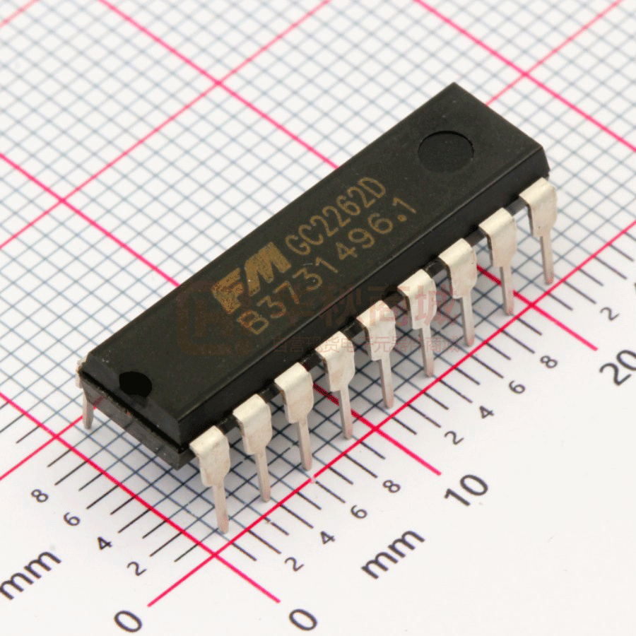

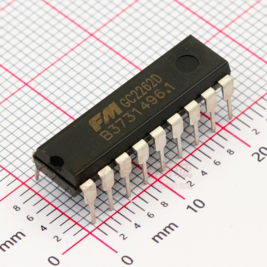

深圳市富满电子有限公司 SHENZHEN FUMAN ELECTRONICS CO., LTD. 遥控编码电路 GC2262D(文件编号:S&CIC0579) 一、 简介 GC2262D 是 CMOS 工艺制造的低功耗通用编码电路,每个电路都有用户可灵活改变的地址码和数据码作 组成,电路都有省电模式,可用于无线电和红外线遥控发射。 二、 特点: ● ● ● ● CMOS 工艺制造,低功耗 3 外部应用线路元器件少 单脚电阻振荡电路 工作电压范围宽:4.0~15.0V ● ● ● ● 数据最多可达 6 位 4 地址码最多可达 4,194,304 种 红外遥控型和无线电遥控型 具有多种封装形式供选用 ● ● 遥控玩具 其他工业遥控 三、 应用范围: ● ● 车辆防盗系统 家庭防盗系统 四、引脚图: A0 A1 1 1 18 20 VDD 2 2 DOUT A2 3 3 17 19 16 18 A3 4 4 15 17 OSC2 A4 5 5 14 16 TE A5 6 6 13 15 A6/D5 7 7 12 14 A11/D0 A10/D1 A7/D4 8 8 11 13 A9/D2 VSS 9 9 10 12 A8/D3 NC NC 10 11 第 1 页 共 6 页 OSC1 深圳市富满电子有限公司 SHENZHEN FUMAN ELECTRONICS CO., LTD. 遥控编码电路 GC2262D(文件编号:S&CIC0579) 五、 管脚说明: 管脚名称 输入/输出 说明 A0~Ax 输入 地址管脚,用于进行地址编码,可置为“0”,“1”,“f”(悬空),“4TH”(接 到 4TH 端)最多四种状态 D0~Dx 输入 数据输入端,有一个为“1”即有编码发出,内部下拉 Vcc 输入 电源正端(+)输入端 Vss 输入 电源负端(—)输入端; TE 输入 编码启动端,用于多数据的编码发射,低电平有效 OSC 输入 单端电阻振荡器输入端,与电源正所接电阻决定振荡频率 OSC1 输入 双端电阻振荡器输入端,与 OSC2 所接电阻决定振荡频率 OSC2 输出 双端电阻振荡器输出端 Dout 输出 编码输出端(常低) 4TH 输出 第四态输出端,接到地址脚用于产生第四态地址 NC - 空脚 六、 极限参考数(Ta=25℃): 参数 符号 参数范围 单位 电源电压 Vcc -.3~15.0 V 输入电压 Vi -0.3~Vcc+0.3 V 输出电压 Vo -0.3~Vcc+0.3 V 最大功耗(Vcc=12V) Pa 300 mW 工作温度 Topr -20~+70 ℃ 贮存温度 Tstg -40~+125 ℃ 七、 电气参数(除非特殊说明,Tamb=25℃,VDD=12.0V): 参数 符号 测试条件 最小值 典型值 最大值 单位 电源电压 Vcc - 6 - 15 V 电源电流 Lcc Vcc=15v 振 荡 器 停 振 A0~A11 开路 - 0.02 5 uA 输出驱动电流 IOH Vcc=5V,V0H=3V -6 - - mA Vcc=15V,VoH=6V -10 - - mA 输出陷电流 IOL Vcc=8V,VoH=4V 5 - - mA Vcc=15V,VoH=6V 9 - - mA 第 2 页 共 6 页 深圳市富满电子有限公司 4 5 5 6 6 SHENZHEN FUMAN ELECTRONICS CO., LTD. 遥控编码电路 GC2262D(文件编号:S&CIC0579) 八、线路图: (1) VDD A0 A1 VDD DOUT A2 OSC1 A3 OSC2 A4 TE A5 A6 A11 A10 A7 A9 VSS A8 ANT D D 1K-4.7K D1 RF ROSC T EB C C B B (2) VDD ANT A0 A1 VDD DOUT A2 OSC1 A3 OSC2 A4 TE A5 A6 A11 A10 A7 A9 VSS A8 1K-4.7K D1 RF ROSC T EB 第 3 页 共 6 页 深圳市富满电子有限公司 SHENZHEN FUMAN ELECTRONICS CO., LTD. GC2262D(文件编号:S&CIC0579) 1 2 3 遥控编码电路 (3) D VDD D5 D4 D3 D2 D1 D0 ANT D1 RF C 2.7K T o GC2262 D5 2.7K D4 2.7K D3 2.7K D2 1K-4.7K 2.7K D1 2.7K D0 10K*6 B A0 A1 DOUT VDD A2 OSC1 A3 OSC2 A4 TE A5 D5 D0 D1 D4 D2 VSS D3 Rosc A 1 2 第 4 页 共 6 页 3 深圳市富满电子有限公司 SHENZHEN FUMAN ELECTRONICS CO., LTD. GC2262D(文件编号:S&CIC0579) 3 4 遥控编码电路 5 6 (4) VDD D 1K-4.7K D5 D4 D3 D2 D1 D0 ANT D1 RF C To GC2262 1 2 3 D0 4 D1 D2 D3 D4 D D5 A0 A1 VDD B DOUT A2 OSC1 A3 OSC2 A4 LED A5 D5 D0 D1 D4 D2 VSS D3 Rosc C (5) A VDD Title Size Number Revision B Date: File: 10uH 3 4 19-Feb-2004 E:\超晶规格图\xie\GC2262.Ddb Sheet of Drawn By : 5 6 B 25P MPSH10 From 47K Encoder's O/P 5P A 1 2 第 5 页 共 6 页 3 4 深圳市富满电子有限公司 SHENZHEN FUMAN ELECTRONICS CO., LTD. 遥控编码电路 GC2262D(文件编号:S&CIC0579) 2 3 4 九、Suggested Oscillator Resistor of GC2262D/GC2272 (当 VDD=4.5V 时) GC2262D GC2272B GC2272C/D 编码 ROSC OSC 3.0M ROSC OSC ROSC OSC 520us 910K 46KHz 390K 48KHz 1.08ms 360us 680K 73KHz 270K 73KHz 610us 200us 390K 100KHz 180K 104KHz 宽 窄 8.2KHz 1.5ms 2.2M 11KHz 1.2M 20KHz PAD 图 TEB A11 /D0 A10 /D1 A9 /D2 A8 /D3 A7 /D4 VSS A6 /D5 A5 IC衬底接VSS A4 OSCO OSCI DOUT VDD A0 A1 A2 A3 No PAD Name X Y No PAD Name X Y 1 TEB 54.00 706.00 10 A4 1084.00 310.10 2 A11/D0 204.00 706.00 11 A3 1124.50 74.10 3 A10/D1 354.00 706.00 12 A2 981.50 74.10 4 A9/D2 504.00 706.00 13 A1 831.50 74.10 5 A8/D3 654.00 706.00 14 A0 681.50 74.10 6 VSS 817.00 706.00 15 VDD 523.00 74.10 7 A7/D4 966.00 706.00 16 DOUT 374.00 74.10 8 A6/D5 1114.00 706.00 17 OSCI 204.00 74.10 9 A5 1084.00 449.10 18 OSCO 54.00 74.10 第 6 页 共 6 页
