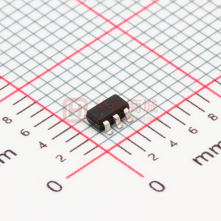

TC4054 数据手册
深圳市富满电子集团股份有限公司 SHEN ZHEN FINE MAD ELECTRONICS GROUP CO., LTD. TC4054(文件编号:S&CIC1076) 0.5A 线性锂离子电池充电器 IC 一、 概述 TC4054 是恒流/恒压座充充电器芯片,主要应用于单节锂电池充电。无需外接检测电阻,其内部为 MOSFET 结构,因此无需外接反向二极管。 TC4054 在大功率和高环境温度下可以调节充电电流以限制芯片温度。它的充电电压固定在 4.2V,充电电流可 以通过外置一个电阻器进行调节。当达到浮充电压并且充电电流下降到设定电路的 1/10 时,TC4054 自动终止充 电过程。当输入电压移开之后,TC4054 自动进入低电流模式,从电池吸取少于 2uA 的电流。当 TC4054 进入待机 模式时,供电电流小于 25uA。 TC4054 还可以监控充电电流,具有电压检测、自动循环充电的特性,并且具有一个指示管脚指示充电终止状 态和输入电压状态。 二、 特性      可达 500mA 的可编程充电电流 无需外接 MOSFET、检测电阻、反向二极管 恒流/恒压模式操作,具有热保护功能 可通过 USB 端口为锂电池充电 具有 1%精度的预设充电电压 待机模式下电流为 20uA 2.9V 涓流充电电压 软启动限制了浪涌电流 采用 SOT23-5 封装     三、 产品应用   手机、掌上电脑、MP3 播放器 蓝牙耳机 四、 应用线路 4.5V to 6.5V 1Ω 330R 1uF LED-R VCC 500mA CHRG BAT → 4.2V Li-lon Battery PROG 10uF GND www.superchip.cn 2K 第 1 页 共 5 页 Version 1.1 深圳市富满电子集团股份有限公司 SHEN ZHEN FINE MAD ELECTRONICS GROUP CO., LTD. TC4054(文件编号:S&CIC1076) 0.5A 线性锂离子电池充电器 IC 五、 管脚图及功能说明 PROG VCC 5 4 1 2 CHRG 3 GND BAT SOT23-5 符号 名称 功能说明 1 CHRG 2 GND 地 3 BAT 充电电流输出端 4 VCC 电源端 5 PROG 充电指示端 充电电流端 六、 绝对最大额定值 参数 符号 额定值 单位 输入电源电压 VCC 7 V PROG 电压 VPROG VCC+0.3 V BAT 电压 VBAT 7 V CHRG 电压 VCHRG 7 V BAT 短路 Continuous 热阻 θJA 250 ℃/W BAT 电流 IBAT 500 mA PROG 电流 IPROG 800 µA 最高结温 TJ 125 ℃ 储藏温度 TS -65 to +125 ℃ 300 ℃ 焊接温度(不超过 10 秒) www.superchip.cn 第 2 页 共 5 页 Version 1.1 深圳市富满电子集团股份有限公司 SHEN ZHEN FINE MAD ELECTRONICS GROUP CO., LTD. TC4054(文件编号:S&CIC1076) 0.5A 线性锂离子电池充电器 IC 七、电气特性(VIN=5V;TJ=25℃,除非另有说明) 符号 参数 VCC 输入电源电压 ICC 可调输出(浮充)电压 最小值 (3) ,RPROG=10K 110 4.20 4.24 4.28 V 90 110 130 mA IBAT=30 mA,ICHRG=5 mA VBAT=4.2V,待机模式 VBAT﹤VTRIKL,RPROG = 10k VTRIKL 涓流充电阈值电压 RPROG = 10k,VBAT Rising VUV VCC 欠压锁定阈值 VUVHYS VCC 欠压锁定滞后 ITERM C/10Z 终止电流阈值 µA µA 涓流充电电流 VCC-VBAT 阈值电压 500 40 ITRIKL VASD V 20 µA 500 0 休眠模式,VCC=0V 手动关断阈值电压 6 关断模式(RPROG 未连接, VCC﹤VBAT,VCC﹤VUV) 关断模式, RPROG 未连接 VMSD 单位 70 RPROG = 2k,电流模式 BAT 端电流 最大值 待机模式(充电终止) RPROG = 10k,电流模式 IBAT 典型值 4.25 充电模式 输入电源电流 VFLOAT 条件 mA +/-1 +/-5 µA +/-0.5 +/-5 µA +/-1 +/-5 µA 10 2.8 2.9 mA 3.0 V 3.4 V From VCC Low to High 100 V PROG Pin 上升 1.25 V PROG Pin 下降 1.2 V VCC 从低到高 100 mV VCC 从高到低 30 mV RPROG = 10k(4) 0.1 mA/mA RPROG = 2k 0.1 mA/mA VPROG PROG 端电压 RPROG = 10k,电流模式 ICHRG CHRG 端弱下拉电流 VCHRG = 3V 15 µA VCHRG CHRG 端输出低电压 ICHRG = 5mA 0.6 V ∆VRECHRG 电池阈值电压 VFLOAT - VRECHRG 100 mV TLIM 热保护温度 120 ℃ tSS 软启动时间 100 µs tRECHRGE 再充电比较器过滤时间 1 ms tTERM 终止比较器过滤时间 1000 µs IPROG PROG 端上拉电流 1 µA IBAT = 0 to 1000V/RPROG VBAT High to Low IBAT Falling Below ICHG/10 0.9 1.03 1.1 V 注: 1、 超出最大工作范围可能会损坏芯片。 2、 超出器件工作参数极限,不保证其正常功能。 3、 电源电流包括 PROG 端电流(大约 100uA) ,不包括通过 BAT 端传输到电池的其他电流(大约 100uA)。 4、 充电终止电流一般是设定充电电流的 0.1 倍。 www.superchip.cn 第 3 页 共 5 页 Version 1.1 深圳市富满电子集团股份有限公司 SHEN ZHEN FINE MAD ELECTRONICS GROUP CO., LTD. TC4054(文件编号:S&CIC1076) 0.5A 线性锂离子电池充电器 IC 八、 波形图 浮动电压 VS 电源电压 充电电流 VS 电源电压 涓流充电电流 VS 电源电压 www.superchip.cn 浮动电压 VS 温度 第 4 页 共 5 页 Version 1.1 深圳市富满电子集团股份有限公司 SHEN ZHEN FINE MAD ELECTRONICS GROUP CO., LTD. TC4054(文件编号:S&CIC1076) 0.5A 线性锂离子电池充电器 IC 九、 封装尺寸图 SOT23-5 规格 尺寸 www.superchip.cn 英寸 毫米 最小值 最大值 最小值 最大值 A 0.110 0.120 2.80 3.05 B 0.059 0.070 1.50 1.75 C 0.036 0.051 0.90 1.30 D 0.014 0.020 0.35 0.50 E — 0.037 — 0.95 F — 0.075 — 1.90 H — 0.006 — 0.15 J 0.0035 0.008 0.090 0.20 K 0.102 0.118 2.60 3.00 第 5 页 共 5 页 Version 1.1
