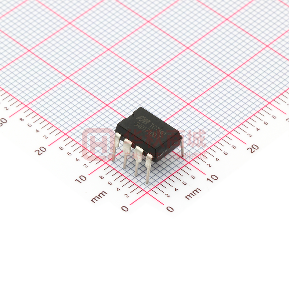

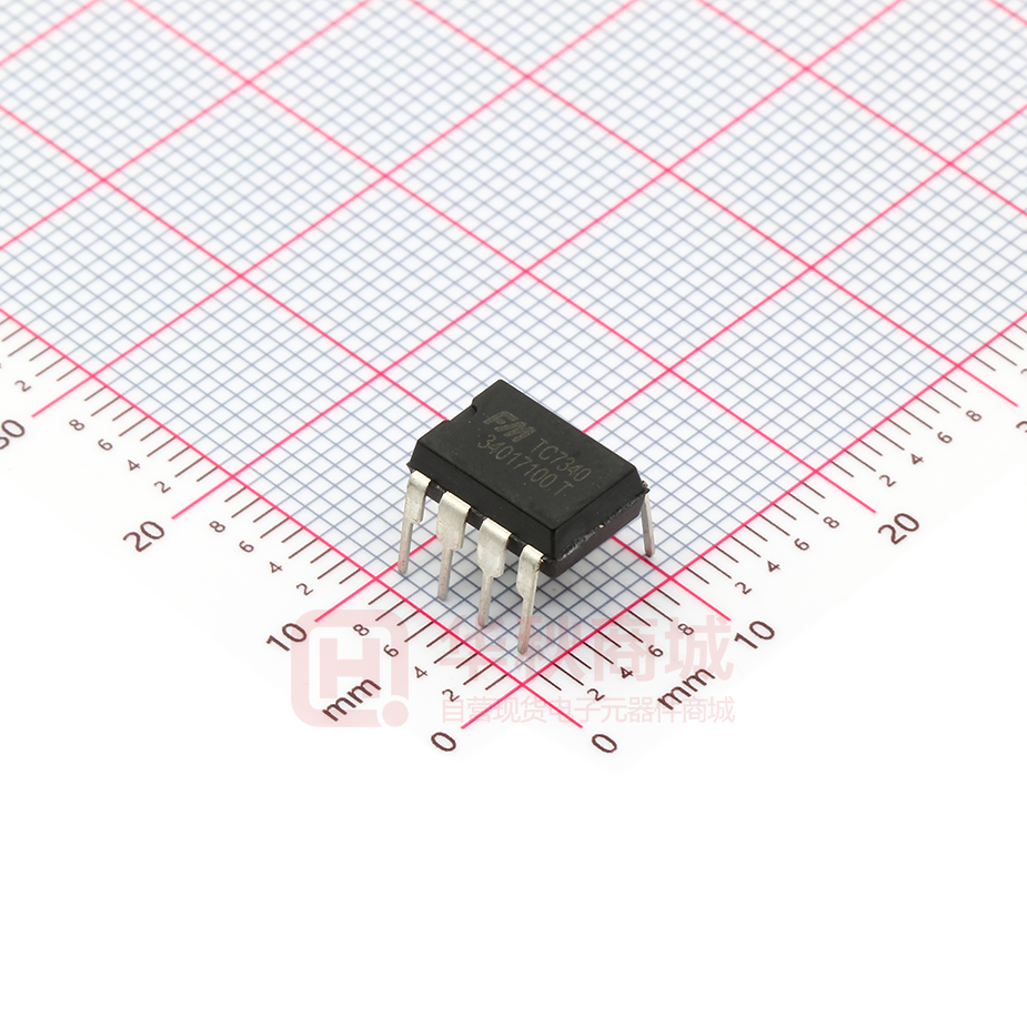

深圳市富满电子集团股份有限公司
SHEN ZHEN FINE MADE ELECTRONICS GROUP CO., LTD.
TC7340(文件编号:S&CIC1537)
PWM 控制功率开关
概述
TC7340是内置高压功率MOSFET 的电流模式PWM控制芯片,适用于24W 以内的全电压范围离线式反激开关
电源,具有高性能、低待机功耗、低成本的优点。
为了保证芯片正常工作,TC7340针对各种故障设计了一系列完善的具有可恢复功能的保护措施,包括软启动、
VDD 欠压锁定保护(UVLO)、过压保护(OVP)及箝位、逐周期电流限制(OCP)、过载保护(OLP)和图腾
柱输出驱动高箝位等,特别对音频噪声和FM干扰进行了处理。芯片内置的频率抖动和图腾柱栅极软驱动技术可容
易地获得良好的EMI 性能。
特点
内置软启动:4ms
优化的Burst控制模式,以提高效率和降低待机
功耗(低于0.3W)
正常工作时无音频噪声设计
固定工作频率:65KHz
内置斜波补偿电路
较低的启动电流和工作电流
内置前沿消隐电路
欠压锁定保护
过载保护(OLP)
过压保护(OVP)
保护解除后自动恢复功能
