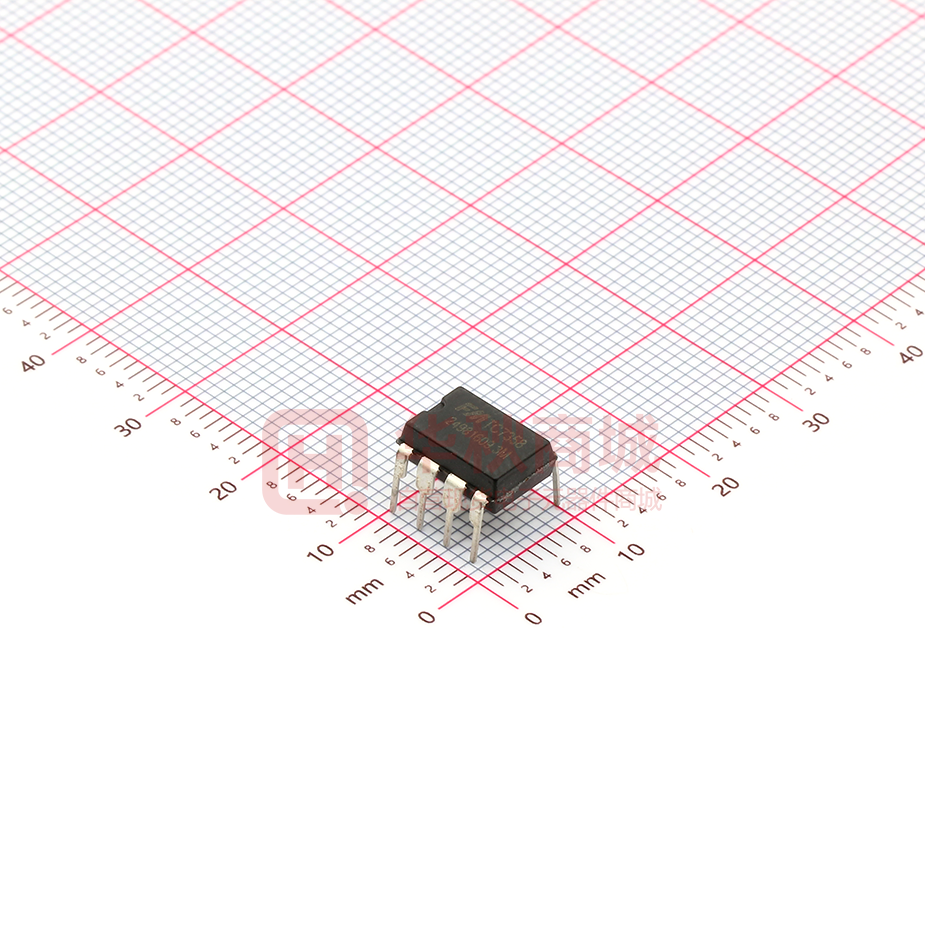

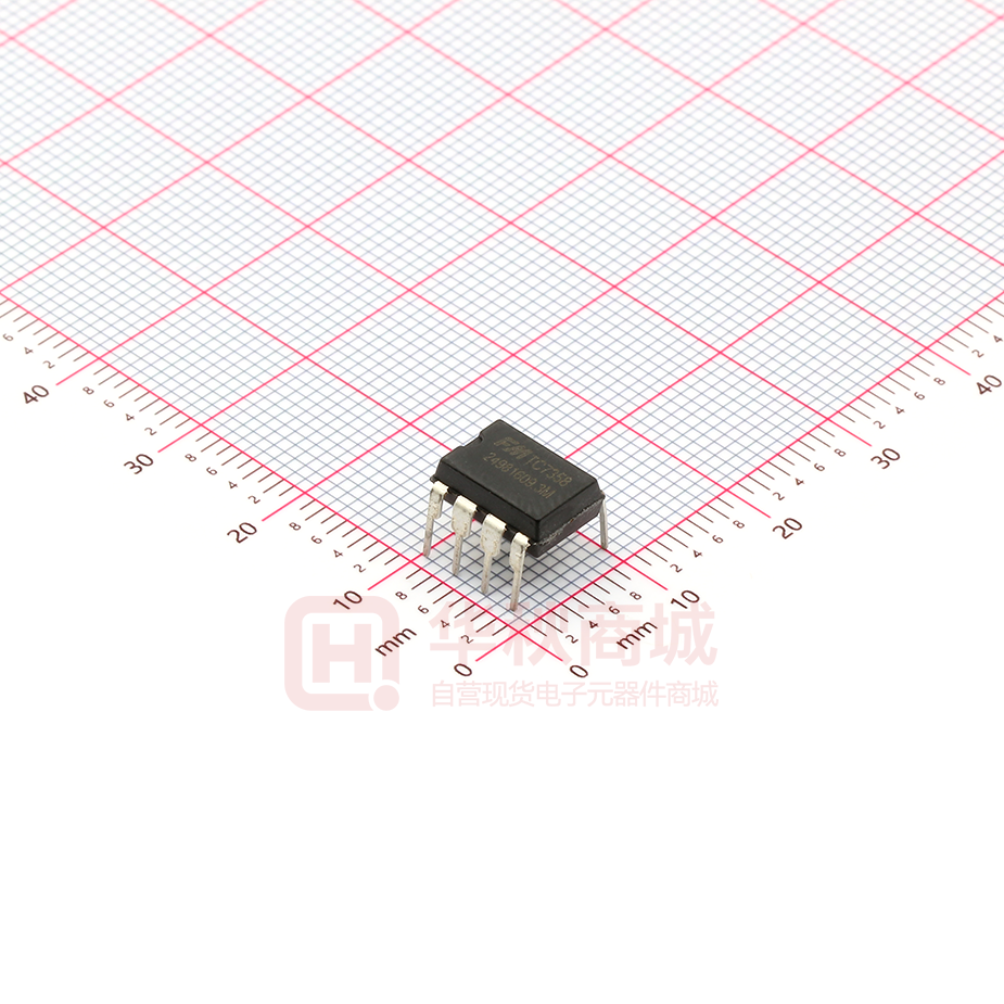

四、 引脚图及说明
引脚图
VDD-G 1
8
GND
VDD 2
7
GND
FB 3
6
DRAIN
SENSE 4
5
DRAIN
DIP-8
www.superchip.cn
序号
名称
1
VDD-G
2
VDD
3
FB
4
SENSE
电流检测输入端
5
DRAIN
内置 MOS 漏极端
6
DRAIN
内置 MOS 漏极端
7
GND
地
8
GND
地
