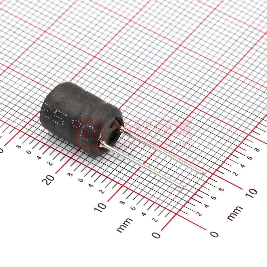

    IND_D10.5X12.5MM_TM
    工字电感 2mH ±10% IND_D10.5X12.5MM_TM 12.50mm Φ10.50 x 12.50mm
VLU0810-202KB 数据手册
VL VL TYPE VERTICAL FIXED INDUCTORS HOW TO ORDER FOR EXAMPLE VL U 0608 220 K P A B C D E F B A Envelopment configuration Product type UL UL sleeve U B Resin VL Vertical fixed inductor PET PET sleeve P M Magnetic shielding C D Dimensions(mm) Nominal inductance( H) Type Cmax 0406 4.5 7.0 0608 8.0 10.0 0810 10.5 12.5 0912 12.0 14.5 1012 12.5 14.5 Amax The first two digits are significant, and the third digit is number of zero For example 101=100 H 5R6=5.6 H R22=0.22 H F E Packaging style Tolerance J 5.0% K 10% M 20% F P 154 Bulk Tape VL VL TYPE VERTICAL FIXED INDUCTORS ( ) STRUCTURE(EXTERNAL DIIMENSIONS) d c P A B Dimensions(mm) Type C(max) A(max) B(min) P d 0406 4.5 7.0 15.0 0.50 0.05 2.0 1.0 0608 8.0 10.0 15.0 0.60 0.05 2.5 1.0 0810 10.5 12.5 15.0 0.60 0.05 3.5 1.5 0912 12.0 14.5 15.0 0.65 0.05 5.0 1.5 1012 12.5 14.5 15.0 0.65 0.05 6.0 1.5 # The products can be customized according to customer requirement. & PACKAGING STYLE&QUANTITYE Codel Dim. Tol. P0 P1 P2 d 12.7 12.7 3.85 6.35 0.6 1.0 0.2 0.7 0.4 P 0.1 h 0 1.0 W W0 W1 W2 H0 H1 D0 I F 18.5 12 9 1.5 15-20 35.0 4.0 1.4 5.0 0.5 Max 1.0 1.0 1.0 1.5 Bulk Packaging styie Quantity 200pcs # Packaging according to customer's requirement 155 1500pcs 0.2 Max 0.8

1. 物料型号:文档提供了如何根据尺寸、感量偏差、封装形式、电感量和包装方式来订购电感器的示例和代码。
2. 器件简介:VL系列垂直固定电感器具有不同的尺寸和电感量,适用于不同的应用需求。
3. 引脚分配:文档中没有明确提到引脚分配,因为电感器通常不涉及引脚分配,而是通过端子或焊盘连接。
4. 参数特性: - 尺寸:提供了0406、0608、0810、0912和1012等不同尺寸的电感器。 - 感量偏差:包括J(±5.0%)、K(±10%)和M(±20%)。 - 封装形式:包括UL套管、树脂包封、PET套管、磁屏蔽等。
5. 功能详解:文档中没有提供详细的功能解释,但通常固定电感器用于滤波、能量存储和抑制电磁干扰等。
6. 应用信息:文档指出产品可以根据客户要求定制。
7. 封装信息:提供了不同封装形式的详细尺寸和公差。
