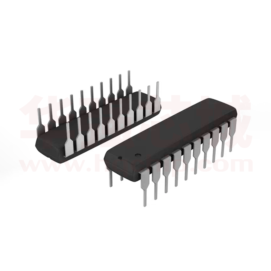

74C923WN
74C923WN
    HGSEMI(华冠)
    DIP20
    20键编码器 DIP20 3~15V
74C923WN 数据手册
