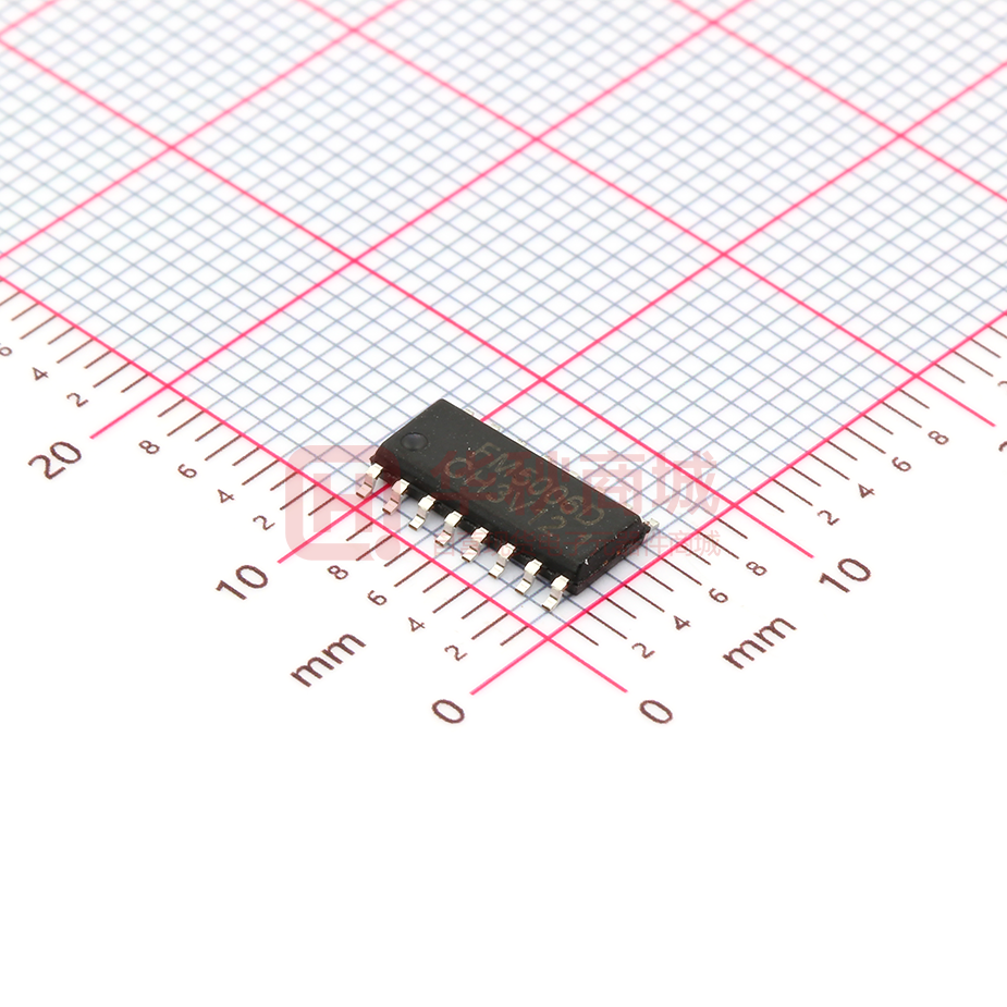

FM5006D
FM5006D
    FM(富满)
    SOP-16
    600mA锂电充电+3档可调风量风扇IC
FM5006D 数据手册
深圳市富满电子集团股份有限公司 SHEN ZHEN FINE MAD ELECTRONICS GROUP CO., LTD. FM5006D(文件编号:S&CIC1472) 600mA 锂电充电+3 档可调风量风扇 IC 概述 FM5006D是一款集成了锂电池充电管理,锂电池保护,DC-DC升压限流,手电筒照明,电量指示以及3档 风量可调风扇驱动功能于一体的电源管理IC;专用于采用锂电池供电的便携式风扇。 FM5006D集成了包括涓流充电,恒流充电和恒压充电全过程的充电方式,带充电指示及满电指示灯;支持 风扇驱动功能,内置3档可调节风量控制,支持3段风量LED指示;当电池电压小于2.9V时,FM5006D系统进入 欠压状态,整个系统电流为30uA;内置恒定恒流充电电流600mA。 FM5006D具有多重保护设计,包括负载过流保护,充电时防倒灌保护,短路保护,短路防锁定,软启动保 护,锂电过放保护,过温及欠压保护等。 特点            0.6A 锂电池充电 支持 6V 电机驱动控制,3 档风量可调,3 段风扇风量指示 3 颗 LED 电量显示, 内置照明灯驱动 支持双按键开关 充电电压精度:±1.0%;升压电压精度:±4.0% 过流保护(OCP),过压保护(OVP),短路保护(SCP),过温保护(OTP) ESD 2KV,可靠性高 极低的 BOM 成本 待机电流 30uA 支持 4.2、4.35V 电池 封装形式:SOP-16 应用  使用锂电池供电的便携式风扇 www.superchip.cn 第 1 页 共 8 页 Version 1.0 深圳市富满电子集团股份有限公司 SHEN ZHEN FINE MAD ELECTRONICS GROUP CO., LTD. 600mA 锂电充电+3 档可调风量风扇 IC FM5006D(文件编号:S&CIC1472) 引脚示意图及说明 序号 名称 1 VOUT 2 FAN 风扇控制端 3 VCC 电源输入端 4 VBAT 锂离子电池正极 5 LED0 充电指示 LED 接口 6 WLED 手电筒 7 SWCH1 电源控制开关 8 SWCH2 风扇档位开关,手电筒控制开关 9 LED1 风扇 1 档指示灯 10 GND 信号地 11 LED2 风扇 2 档指示灯 12 LED3 风扇 3 档指示灯 13、14 PGND 功率地 15、16 SW SOP-16 引脚说明 升压输出,风量不同输出不同 升压功率 NMOS 漏极 典型应用电路图 D1 D2 2 2 + 226 C1 A - 47UF + C8 226 C2 226 C3 U1 1 6VMOTO USB1 VCC DD+ AGND GND 1 2 3 4 5 2 3 BAT LED4 R1 2K R 4 5 6 MICRO USB 7 R2 30R C4 106 G 1 SS14 R3 2K 8 VOUT SW FAN SW VCC PGND VBAT PGND LED0 LED3 WLED LED2 SWCH1 GND SWCH2 LED1 LED5 L1 3R3 16 15 14 LED S1 OFF S2 ON C6 106 C5 NC BAT BATTFRA C7 104 13 12 11 10 9 LED1 LED6 BAT 1 SS14 2 1 B LED2 B LED3 B 3 档风量、电量显示应用电路 www.superchip.cn 第 2 页 共 8 页 Version 1.0 深圳市富满电子集团股份有限公司 SHEN ZHEN FINE MAD ELECTRONICS GROUP CO., LTD. FM5006D(文件编号:S&CIC1472) 600mA 锂电充电+3 档可调风量风扇 IC 电参数   推荐工作范围 参数 符号 范围 单位 输入电压 VCC 3.0~5.5 V 工作环境温度 TOP -20~85 ℃ 极限参数 参数 额定值 单位 PGND、GND 电压 -0.3~+0.3 V SW 电压 -0.3~+12 V 其它引脚电压 -0.3~+7 V 充电电流 0.9 A 放电电流 1 A 储存环境温度 -50~+150 ℃ 工作结温范围 -40~150 ℃ HBM 2000 V MM 200 V 注:最大极限参数是指超出该工作范围 IC 可能会损坏。推荐工作范围是指在该范围内 IC 工作正常,但不完全保 证满足个别性能指示。电气参数定义了器件在工作范围内并且在保证特定性能指示的测试条件下的直流和交流电 气参数规范。对于未给定的上下限参数,该规范不予保证其精度,但其典型值合理反映了器件性能。  电气参数 无特殊说明,VDD=5V,Ta=25℃ 参数 符号 充电输入电压 VDD 预设充电电压 VBAT 测试条件 最小值 典型值 最大值 单位 4.3 5 5.5 V 针对 4.2V 规格 4.15 4.2 4.25 V 针对 4.35V 规格 4.30 4.35 4.4 V △VRECHRG VBAT-VRECHRG BAT 恒流充电电流 IBAT 恒流充电模式 BAT 涓流充电电流 ITRK 涓流充电模式 100 mA 涓流充电阈值电压 VTRK VBAT 上升 2.9 V 涓流充电滞回电压 VTRK_HYS 100 mV 充电温度补偿阈值 TST 110 ℃ TZERO 140 ℃ 3.05 V 再充电阈值电压 充电零电流温度 BAT 低压报警电压 VWN_BAT BAT 放电终止电压 VBAT_END www.superchip.cn 100 500 VBAT 下降 2.8 第 3 页 共 8 页 600 2.9 mV 700 3.0 mA V Version 1.0 深圳市富满电子集团股份有限公司 SHEN ZHEN FINE MAD ELECTRONICS GROUP CO., LTD. FM5006D(文件编号:S&CIC1472) BAT 待机电流 ISD_BAT 600mA 锂电充电+3 档可调风量风扇 IC VBAT=3.7V 30 VDD 上升 130 mV VDD 下降 60 mV VDD-VBAT 锁定阈值 VSD 升压输出电压 VOUT ILOAD=0.4A,VBAT=3.7V 过温保护阈值 TSD 温度上升 过温保护滞回 THYS LIT 低电平电压 VLIT ILIT=100mA LED0~LED3 驱动电流 ILEDx BAT=4V 50 uA Vfan-0.2v Vfan Vfan+0.2v V 130 140 150 ℃ 20 ℃ 0.6 V 4 mA LED0 低电闪烁频率 FLED0_WN 1 Hz 充电 PMOS 导通电阻 RON_CHRG 300 mΩ 放电 NMOS 导通电阻 RON_NMIS 100 mΩ FOSC 800 KHz 升压电路工作频率 应用说明 恒温充电模式 FM5006D 内部集成了温度反馈环路,充电时,如果芯片内部的温度升高到 110℃,充电电流会随着芯片的温 度升高而降低,从而减小系统功耗,降低温升,当温度升高到 140℃时,充电电流减小为零,由于温度反馈控 制,IC 工作温度最终会稳定在 110℃~130℃之间的某个值。该功能允许用户提高给定电路板功率处理能力的上 限而没有损坏 IC 的风险。芯片内置恒流充电电流 600mA。 边充边放功能 为了在充电中充电电流可以正常供应风扇转动,充电时风扇只工作在 1 档,SWCH2 由档位转换功能变为 1 档和手电筒的转换开关,不可以进行其他档位切换。无论工作在哪个档位,接入充电后都会直接切换到 1 档,并 且撤除充电后工作在 1 档。 充电模式 如果充电之前锂离子电池电压低于 2.9V,为了保护电池,FM5006D 工作在涓流充电模式,此时充电电流 为正常设定电流的 1/10;当电池电压达到 2.9V 以后,FM5006D 进入恒流充电模式,以设定的电流给电池充 电;当电池电压达到 4.2V 后,FM5006D 工作在恒压充电模式,此时输出电压恒定,充电电流逐渐减小,当充 电电流减小为正常设定电流的 1/10 时,充电过程结束,充电电流降为零。 手电照明输出 WLED 端可以驱动 LED 灯用于手电筒照明,最大驱动电流为 50mA ,可以给 LED 串联电阻来减小指示手 电灯的电流,WLED 是手电照明使能端,如果单按 SWCH2 键 4 次,手电筒打开,开启之后再单按 SWCH2 键手 电筒输出关闭转为 1 档输出。 www.superchip.cn 第 4 页 共 8 页 Version 1.0 深圳市富满电子集团股份有限公司 SHEN ZHEN FINE MAD ELECTRONICS GROUP CO., LTD. FM5006D(文件编号:S&CIC1472) 600mA 锂电充电+3 档可调风量风扇 IC 电池低压保护 启动时,当 BAT 电压大于 3.2V 时,按键或负载接入后升压电路开始工作,工作过程中如果电池电压低于 3.05V,则 LED0 会以 1HZ 频率快闪提醒电量较低,当电池电压低于 2.9V,则放电输出关闭,所有逻辑复位, FM5006D 进入低电流待机模式,待机电流小于 30uA。 过温保护 在充电或放电时,如果芯片温度升高到 140℃,则芯片停止工作以保护芯片以及锂离子电池,等到温度降低 到 120℃后再自动恢复工作。 按键及输出电压说明 FM5006D 集成了 3 档风量可调的风扇控制驱动电路,对应指示灯为 LED1~LED3;没有充电器接入时,按键 SWCH2 控制风量的切换和手电筒的开关,单按一次风量改变一档,风量由弱至强变化。VOUT 端输出电压 VFAN 分别为一档 4.6V,二档 5.5V,三档 6.7V;单按 SWCH1 关机进入低功耗待机模式。风量变化与风量指示灯详见 LED 工作状态表;当有充电器接入时,短按 SWCH2,风扇只用于档位 1 和手电筒开关的切换,单按 SWCH1 关机进入低功耗待机模式。  小于 32ms 的按键动作不会有任何响应。 PCB 设计参考 1、电容 C1 尽量靠近 IC 的 VOUT 和 FAN 管脚; 2、电容 C2/C3 必须使用 22UF 或以上的电容; 3、电容 C2/C3 靠近 IC 的 VOUT 管脚,且电容接地端尽量靠近 IC 的 GND 管脚; 4、BAT 对地的电容 C7 靠近 IC 的 VBAT 管脚,BAT 和 GND 需先经过电容 C7 再到 IC; 5、电感与电池端的走线、VOUT 与 FAN 输出端的走线、充电端的走线要短且粗,尽量不要走过孔; 6、地线回路尽量的短且走线要尽量粗,空余的地方全部走 GND; 工作状态与指示灯显示 LED0~LED3 为充放电状态指示引脚,须串联 LED 到 GND;不同状况时 LED 状态如下: 1、 接入 VCC 充电时,未充满状态下,LED0 输出低电平,LED1 到 LED3 会指示风扇风量,短按 SWCH1 键 关闭所有指示灯进入待机模式,充满电后 LED0 输出高电平; 2、 风扇工作(放电)时,LED1~LED3 按照风扇状态指示风量; 若电池电压低于 3.05V,对应风量的 LED 会 以 1HZ 的频率闪烁提示电量低,直到电池电压低于 2.9V,关闭电路,进入低功耗低压保护模式; 3、 无充电状态下,单按 4 次 SWCH2 键,手电筒打开,再次单按 SWCH2 或直接单按 SWCH1 键 手电筒输 出关闭; 4、 无充电状态下,单次按下 SWCH2 键,对应控制风扇状态,风扇工作时 LED1~LED3 用于指示风量; 5、 在任意风扇工作状态下,单按 SWCH1 键,风扇工作状态关闭;风扇不工作时,单按 SWCH1 键,风扇不响 应; 6、 充电时,风扇只有一档风量模式和手电筒模式。 www.superchip.cn 第 5 页 共 8 页 Version 1.0 深圳市富满电子集团股份有限公司 SHEN ZHEN FINE MAD ELECTRONICS GROUP CO., LTD. 600mA 锂电充电+3 档可调风量风扇 IC FM5006D(文件编号:S&CIC1472) 表 1:LED0~LED3 工作状态表(风量暂时按照 4 档定义,可以根据实际客户需求更新规格) 充电 充电(风扇工作) 电池电压(V) LED0 无 SW1 按键动作 LED0 LED1 LED2 LED3 VBAT<4.2 红灯 VBAT<4.2 红灯 亮 灭 灭 4.2≤VBAT 绿灯 4.2≤VBAT 绿灯 亮 灭 灭 风扇指示(非充电状态,SWCH1 未按键) 风扇指示(充电状态,SWCH1 未按键) SWCH 2 按键 SWCH 风量 LED0 LED1 LED2 LED3 次数 2 按键 风量 LED0 LED1 LED2 LED3 关闭 红或绿 灭 灭 灭 亮或闪 灭 灭 次数 0 关闭 灭 灭 灭 灭 0 1 1(最小) 灭 亮或闪 灭 灭 1 2 2 灭 灭 亮或闪 灭 2 手电筒 红或绿 3 3 灭 灭 灭 亮或闪 3 关闭 红或绿 4 手电筒 5 关闭 灭 灭 1(最小) 红或绿 亮 灭 灭 灭 亮 灭 灭 注:上表中电池电压是 Typical 情况下标准电压。 未接充电器且电池电压低于 3.05V 时才出现闪灯状态出现 www.superchip.cn 第 6 页 共 8 页 Version 1.0 深圳市富满电子集团股份有限公司 SHEN ZHEN FINE MAD ELECTRONICS GROUP CO., LTD. 600mA 锂电充电+3 档可调风量风扇 IC FM5006D(文件编号:S&CIC1472) 应用图 D1 D2 2 2 226 C1 + A - 47UF + C8 226 C2 VCC DD+ AGND GND 1 2 3 4 5 U1 1 2 3 BAT 4 LED4 R1 2K 5 R 6 MICRO USB 7 R2 30R C4 106 G B- 226 C3 6VMOTO USB1 1 SS14 3 SS14 R3 2K 8 VOUT SW FAN SW VCC PGND VBAT PGND LED0 LED3 WLED LED2 SWCH1 GND SWCH2 LED1 LED5 L1 3R3 16 15 14 S1 OFF LED S2 ON C6 106 C5 NC D Q1 2300 1 G S C7 104 13 12 11 10 9 LED1 LED6 BAT 2 1 B LED2 LED3 B B 表 2:BOM 表 序号 元件名称 型号&规格 单位 用量 1 PCB PCB PCS 1 2 IC PCS 1 U1 3 贴片电阻 0603 2K 5% PCS 2 R1、R3 4 贴片电阻 0603 30R 5% PCS 1 R2 5 贴片电容 0603 104 10% PCS 1 C7 6 贴片电容 0805C 106 10 % PCS 2 C4、C6 7 贴片电容 0805C 226 10 % PCS 3 C1 、C2 、C3 8 电解电容 PCS 1 C8 9 NMOS 管 PCS 1 Q1 10 贴片 LED 贴片 0603LED 白发蓝色 PCS 3 LED1、LED2、 LED3 高亮 11 贴片 LED 贴片 0603LED 白发红色 PCS 1 LED4 高亮 12 贴片 LED 贴片 0603LED 白发绿色 PCS 1 LED5 高亮 发光二极管 插件发光二极管 5mm 白发白色 PCS 1 LED6 高亮 PCS 2 D1、D2 PCS 2 S1,S2 PCS 1 L1 PCS 1 USB1 13 14 二极管 15 按键开关 16 线圈电感 17 迷你 USB www.superchip.cn SOP16 FM5006D 插件电容 4*7 47UF SOT23 DO-214AC TS-033 CD54 Micro USB 母座 16V 2300 SS14 4 脚贴按键 3.3UH 全贴片 第 7 页 共 8 页 位置 备注 Version 1.0 深圳市富满电子集团股份有限公司 SHEN ZHEN FINE MAD ELECTRONICS GROUP CO., LTD. FM5006D(文件编号:S&CIC1472) 600mA 锂电充电+3 档可调风量风扇 IC 封装信息 SYMBOL MILLIMETER MIN NOM MAX A -- 1.61 1.66 A1 -- 0.10 0.25 A2 1.47 1.52 1.57 A3 0.61 0.66 0.71 b 0.35 0.40 0.45 c 0.17 0.22 0.25 D 9.80 9.90 10.0 E 5.90 6.00 6.10 E1 3.80 3.90 4.00 e L 1.27BSC 0.60 L1 θ www.superchip.cn 0.65 0.70 1.05BSC 0° 4° 第 8 页 共 8 页 6° Version 1.0
