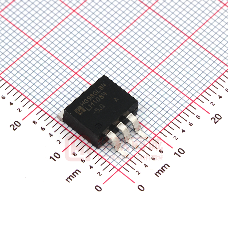

    输出类型:固定 输出极性:正 最大输入电压:12V 输出电压:5V 输出电流:5A
LM1084S-5.0/TR 数据手册
LM1084 5A LDO稳压器电路 概述 LM1084 是一款正电压输出的低压降三端线性稳压电 路,在 5A 输出电流下压降为 1.5V。 LM1084 分为两个版本:固定电压输出版本和可调电 压输出版本,固定输出电压为 1.5V,1.8V,2.5V, 3.3V 和 5.0V 和可调版本的电压精度为 1.5%。 LM1084 内部过热保护和限流电路,适用于各类电子 产品。 特点 * 固定输出电压为 1.5V、1.8V、2.5V、3.3V、5.0V 和可 调版本的电压精度为 1.5% 应用 * 低压差电压:5A 输出电流时仅为 1.5V 压差 * 高效线性调整器 * 限流电流:6.5A * 开关电源的后置稳压器 * 过热保护功能 * 线性调整率: 0.015%(可调版本:典型值) * 负载调整率: 0.1%(可调版本:典型值) * 电池充电器 * 微处理器电源 * 台式电脑、RISC和内置处理器电源 * 温度范围:0 ~ 125°C 产品规格分类(温度范围:0~125°C) LM1084 http://www.hgsemi.com.cn 1 2018 AUG LM1084 产品名称 封装形式 材料 包装 LM1084D-ADJ 无铅 料管 LM1084D-ADJTR LM1084D-ADJ 无铅 编带 LM1084D-1.5 LM1084D-1.5 无铅 料管 LM1084D-1.5TR LM1084D-1.5 无铅 编带 LM1084D-1.8 LM1084D-1.8 无铅 料管 LM1084D-1.8 无铅 编带 LM1084D-2.5 无铅 料管 LM1084D-2.5TR LM1084D-2.5 无铅 编带 LM1084D-3.3 LM1084D-3.3 无铅 料管 LM1084D-3.3TR LM1084D-3.3 无铅 编带 LM1084D-5.0 LM1084D-5.0 无铅 料管 LM1084D-5.0TR LM1084D-5.0 无铅 编带 LM1084S-ADJ LM1084S-ADJ 无铅 料管 LM1084S-ADJTR LM1084S-ADJ 无铅 编带 LM1084S-1.5 LM1084S-1.5 无铅 料管 LM1084S-1.5TR LM1084S-1.5 无铅 编带 LM1084S-1.8 LM1084S-1.8 无铅 料管 LM1084S-1.8 无铅 编带 LM1084S-2.5 无铅 料管 LM1084S-2.5TR LM1084S-2.5 无铅 编带 LM1084S-3.3 LM1084S-3.3 无铅 料管 LM1084S-3.3TR LM1084S-3.3 无铅 编带 LM1084S-5.0 LM1084S-5.0 无铅 料管 LM1084S-5.0TR LM1084S-5.0 无铅 LM1084T-ADJ LM1084T-ADJ 无铅 编带 料管 LM1084T-1.5 LM1084T-1.5 无铅 料管 LM1084T-1.8 无铅 料管 LM1084T-2.5 无铅 料管 LM1084T-3.3 LM1084T-3.3 无铅 料管 LM1084T-5.0 LM1084T-5.0 无铅 料管 LM1084S2-ADJ LM1084S2-ADJ 无铅 料管 LM1084S2-ADJTR LM1084S2-ADJ 无铅 LM1084S2-1.5 LM1084S2-1.5 无铅 编带 料管 LM1084S2-1.5 无铅 LM1084S2-1.8 LM1084S2-1.8 无铅 LM1084S2-1.8TR LM1084S2-1.8 无铅 LM1084S2-2.5 无铅 LM084D-ADJ LM1084D-1.8TR LM1084D-2.5 LM1084S-1.8TR LM1084S-2.5 LM1084T-1.8 LM1084T-2.5 LM1084S2-1.5TR LM1084S2-2.5 http://www.hgsemi.com.cn TO-252-2L TO-263-3L TO-220-3L TO-263-2L 打印名称 2 编带 料管 编带 料管 2018 AUG LM1084 产品名称 封装形式 打印名称 LM1084S2-2.5TR LM1084S2-2.5 材料 无铅 LM1084S2-3.3 LM1084S2-3.3 无铅 编带 料管 LM1084S2-3.3 无铅 编带 LM1084S2-5.0 LM1084S2-5.0 无铅 料管 LM1084S2-5.0TR LM1084S2-5.0 无铅 编带 TO-263-2L LM1084S2-3.3TR 包装 内部框图 VIN Current limit TSD VO Band gap Fixed : F1 and F2 connect, disconnect A F1 F2 Adj : A connect, F1 and F2 disconnect A ADJ/GND 极限参数 参 数 符 号 范 围 单 位 VIN 20 V TLEAD 260 °C 工作结温范围 TJ 150 °C 储存温度 TS -65 ~ +150 V 功耗 PD 内部限制 (注1) mW ESD 2000 V 输入工作电压 引脚温度 (焊接5秒) ESD能力 (最小值) 注1:最大允许功耗是最大工作结温TJ (max),结对空热阻θJA, 和环境温度Tamb的函数。最大允 许功耗在给定的环境温度下,有:PD (max) = (TJ (max) – Tamb)/θJA,超过最大允许功耗会导致芯 片温度过高,因此调整器会进入到过热切断状态。不同封装类型的结对空热阻θJA 是不同的,有 封装技术决定。 http://www.hgsemi.com.cn 3 2018 AUG LM1084 推荐工作条件 参 数 符 号 范 围 单位 输入电压 VIN 12 V 工作结温范围 TJ 0 ~ +125 °C 电气特性(除非特别指定,否则 Tamb=25°C,正常工作结温范围 0°C to 125°C ) 参 数 符 号 测 试 条 件 最小值 典型值 最大值 单位 1.231 1.250 1.269 V LM1084-ADJ, 基准电压 VREF IOUT=10mA, VIN-VOUT=3V, 10mA≤IOUT≤5A,1.5V≤VIN-VOUT≤5V 1.225 1.250 1.275 LM1084-1.5, IOUT=10mA, VIN=4.5V, 1.478 1.5 1.523 10mA≤IOUT≤5A, 3.0V≤VIN≤6V 1.47 1.5 1.53 IOUT=10mA, VIN=4.8V, 1.773 1.8 1.827 10mA≤IOUT≤ 5A, 3.3V≤VIN≤6V 1.764 1.8 1.836 IOUT=10mA, VIN=5.5V 2.462 2.5 2.537 10mA≤IOUT≤5A, 4.0V≤VIN ≤7V 2.45 2.5 2.55 IOUT=10mA, VIN=6.3V, 3.225 3.3 3.350 10mA≤IOUT≤5A, 4.8V≤VIN≤8V 3.234 3.3 3.366 4.925 5 5.075 4.9 5 5.1 LM1084-ADJ, 0.015 0.2 IOUT=10mA, 2.85V≤VIN≤10V 0.035 0.2 0.5 6 1 6 0.5 6 1 6 0.5 6 1 6 0.5 6 1 6 0.5 10 1 10 V LM1084-1.8, V SA1084-2.5, 输出电压 VOUT V LM1084-3.3, V LM1084-5.0, IOUT=10mA, VIN=8V, 10mA≤ IOUT≤5A, 6.5V≤VIN≤10V LM1084-1.5, IOUT=10mA, 3.0V≤VIN≤10V LM1084-1.8, 线性调整 ΔVOUT IOUT=10mA, 3.3V≤VIN≤10V LM1084-2.5, IOUT=10mA, 4.0V≤VIN≤10V LM1084-3.3, IOUT=10mA, 4.8V≤VIN≤10V LM1084-5.0, IOUT=10mA, 6.5V≤VIN≤10V http://www.hgsemi.com.cn 4 V % mV mV mV mV mV 2018 AUG LM1084 参 数 负载调整 压差 限流电流 最小负载电流 静态电流 纹波抑制比 可调管脚电流 可调管脚电流 变化 符 号 ΔVOUT VDROP ILIMIT ILOAD (MIN) IQ PSRR IADJ ΔIADJ 测 试 条 件 最小值 典型值 最大值 LM1084-ADJ, 0mA≤IOUT≤5A, 0.1 0.3 VIN-VOUT=3V 0.2 0.4 LM1084-1.5, 0mA≤IOUT≤5A, 3 15 VIN-VOUT=3V 7 20 LM1084-1.8, 0mA≤ IOUT≤5A 3 15 VIN-VOUT=3V 7 20 LM1084-2.5, 0mA≤IOUT≤5A, 3 15 VIN-VOUT=3V 7 20 LM1084-3.3, 0mA≤IOUT≤5A, 3 15 VIN-VOUT=3V 7 20 LM1084-5.0, 0mA≤IOUT≤5A, 5 20 VIN-VOUT=3V 10 35 1.45 1.5 IOUT=5A, ΔVREF, ΔVOUT=1% VIN-VOUT=3V 5.5 6.5 单位 % mV mV mV mV mV V A VIN=10V (SA1084-ADJ) 3 10 mA VIN=10V (SA1084) 5 10 mA fRIPPLE=120Hz, COUT=25μF 钽 电 容, IOUT=5A, VIN-VOUT=3V VIN=4.25V, IOUT=10mA 10mA≤IOUT≤5A, 1.5V≤(VIN-VOUT)≤4.5V 60 72 dB 55 120 μA 0.2 5 μA 温度稳定性 IOUT=10mA, VIN-VOUT=1.5V 0.5 % 长期稳定性 Tamb=125°C, 1000Hrs 0.5 % 0.003 % RMS 噪声 (% 10Hz≤f≤10kHz of VOUT) 热阻 θJA http://www.hgsemi.com.cn TO-263-3L 60 TO-263-2L 60 TO-220-3L 60 TO-252-2L 100 5 °C/W 2018 AUG LM1084 管脚排列图 管脚描述 管脚号 管脚名称 I/O 1 GND/ADJ G/O 2 VOUT O 输出电压 3 VIN I 输入工作电压 功能 地/ADJ 功能描述 LM1084是一个低压差调整器,它的稳压调整管是由一个PNP驱动的NPN管组成的,电压差定 义为: VDROP = VBE+ VSAT. LM1084有固定和可调两个版本可用,输出电压可以是: 1.5V、 1.8V、 2.5V、3.3V和 5.0V。 片内过热切断电路提供了过载和过热保护。 为了确保SA1084的稳定性,需要一个至少22μF钽输出电容。电容值可以根据实际应用需要 随输出负载和温度变化而改变。通常,线性调整器的稳定性随着输出电流增加而减少。 http://www.hgsemi.com.cn 6 2018 AUG LM1084 典型应用电路图 图 1. 典型固定输出电压 图 2. 典型可调输出电压 注:以上线路及参数仅供参考,实际的应用电路请在充分的实测基础上设定参数。 http://www.hgsemi.com.cn 7 2018 AUG LM1084 负载电流(A) 输出电压偏差(V) PSRR (dB) 典型特性曲线 http://www.hgsemi.com.cn 8 2018 AUG LM1084 封装外形图 单位: mm TO-252-2L 6.50±0.25 2.30±0.10 5.30±0.20 0.80±0.10 3.80 REF 5.6±0.3 9.70±0.30 1.50±0.15 0.5±0.1 2.30 TYP 0.60±0.10 1.6±0.2 0.6~0.9 2.5~3.0 0.0~0.127 0.5±0.1 4.60±0.10 单位: mm TO-252-2L http://www.hgsemi.com.cn 9 2018 AUG LM1084 封装外形图 单位: mm 2.74±0.20 TO-220-3L 4.57±0.20 10.16±0.20 1.27±0.10 8.95±0.30 12.26±0.20 Φ3.835±0.100 2.67±0.15 13.60±0.20 3.76±0.20 1.27 0.81 0.42±0.11 2.54±0.10 5.08±0.10 单位: mm TO-263-2L http://www.hgsemi.com.cn 10 2018 AUG LM1084 封装外形图 单位: mm TO-263-3L 4.57±0.10 15.25±0.20 8.70±0.20 1.27±0.10 0~0.15 2.54±0.20 5.28±0.20 1.27 +0.15 0.38 -0.07 0.81 2.54TYP 10.16±0.15 声明: • • • 保留说明书的更改权,恕不另行通知!客户在下单前应获取最新版本资料,并验证相关信息是否 完整和最新。 任何半导体产品特定条件下都有一定的失效或发生故障的可能,买方有责任在使用 HGC 产品进行系 统设计和整机制造时遵守安全标准并采取安全措施,以避免潜在失败风险可能造成人身伤害或财产损 失情况的发生! 产品提升永无止境,我公司将竭诚为客户提供更优秀的产品! http://www.hgsemi.com.cn 11 2018 AUG
