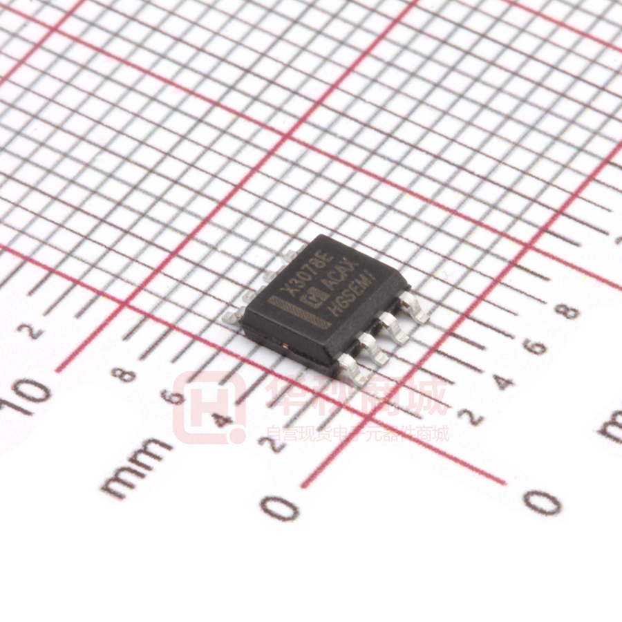

    具有热插拔、失效保护、±16kV ESD保护的3.3V RS485收发器
MAX3078EM/TR 数据手册
MAX3070E-MAX3078E 具有热插拔、失效保护、±16kV ESD保护的3.3V RS485收发器 特性 概述 真正的失效保护接收器 MAX3070E – MAX3078E是+3.3V供电、具有± 16kV ESD保护的 低功耗关断模式 RS-485/RS-422收发器。具有失效保护电路,当接收器输入开 (MAX3071E/MAX3074E/MAX307 7E除外) 路或短路、或者挂接在终端匹配总线上的所有发送器都禁用时, DE与RE采用热插拔输入结构 接收器将输出逻辑高电平。全系列都具有热插拔功能,在上电 +3.3V工作电压 或热插入时可以消除总线上的故障瞬变信号。 总线上允许挂接多达256个收发器 具有摆率限制功能有助于实现无差错数据传输 MAX3070E – MAX3075E具有低摆率驱动器,能够减小EMI和由于 (MAX3076E/MAX3077E/MAX3078E除外) 不恰当的终端匹配电缆所引起的反射,实现高达500kbps的无 I/O口采用增强型ESD保护 差错数据传输;MAX3076E/MAX3077E/MAX3078E驱动器的摆率不 (± 16kV IEC 61000-4-2模型) 受限制,可实现高达16Mbps的传输速率。 MAX3072E/MAX3075E/MAX3078E用于半双工通信; MAX3070E/MAX3071E/MAX3073E/MAX3074E/MAX3076E/MAX3077E 用于全双工通信。 应用 所有器件的接收器具有1/8单位负载输入阻抗,总线上可以挂 RS-422/RS-485 通讯 接多达256个收发器。 数字电表水表 工业控制,工业嵌入电脑和外设 MAX3071E/MAX3072E/MAX3074E/MAX3075E/MAX3077E/MAX3078E 安防监控系统 采用8脚PDIP和8脚SO封装,MAX3070E/MAX3073E/MAX3076E采 路由器和交换机 用14脚PDIP和14脚SO封装。这些器件可以提供商用级或工业 仪器仪表 级温度范围。 电平转换 对EMI敏感收发器应用 R 8 Vcc 2 7 B DE 3 6 A DI 4 5 GND RO 1 RE D MAX3075E http://www.hgsemi.com.cn 1 2018 AUG MAX3070E-MAX3078E 绝对最大额定值 参数 符号 大小范围 单位 供应电压 VCC 6 V 控制输入电压 RE, DE -0.3 到 6 V 驱动器输入电压 DI -0.3 到 6 V 驱动器输出电压 A,B,Y,Z -7V 到 +12 V 接收器输入电压 A,B -7V 到 +12 V 接收器输出电压 RO -0.3 到(VCC+0.3) V 8Plastic DIP 725 mW 8SO 500 mW 14Plastic DIP 800 mW 14SO 667 mW MAX307_C__ 0 到 +70 ℃ MAX307_I__ -40 到 +85 ℃ -65 到 +150 ℃ 连续功耗(TA= +70℃) 工作温度范围 储存温度 注:任何高于绝对最大额定值的应用尝试都有可能对产品造成永久的损害,绝对最大额定值并不意味着产品会在标定的电气特性以外条件下正 常工作。 直流电气特性 (如无另外说明,VCC=+3.3V±5%,TA=TMIN~TMAX,典型值在 VCC=+3.3V,TA=25℃) (注释 1) 参数 符号 条件 最小 典型 最大 单位 3.45 V VCC V 驱动器 电源电压 VCC 3.15 无负载 差分驱动器输出 差分驱动器输出电压的幅度 VOD 图 1,RL=100Ω(RS-422) 2 VCC V 图 1,RL=54Ω(RS-485) 1.5 VCC V 0.2 V 3 V 0.2 V ΔVOD 图 1,RL=100Ω 或 RL=54Ω 驱动器共模输出电压 VOC 图 1,RL=100Ω 或 RL=54Ω 共模电压的幅度变化(注释 2) ΔVOC 图 1,RL=100Ω 或 RL=54Ω 变化(注释 2) http://www.hgsemi.com.cn 2 VCC /2 2018 AUG MAX3070E-MAX3078E 直流电气特性(续) (如无另外说明,VCC=+3.3V±5%,TA=TMIN~TMAX,典型值在 VCC=+3.3V,TA=25℃) (注释 1) 参数 符号 条件 最小 典型 最大 单位 驱动器(续) 输入高电压 VIH 输入低电压 VIL 输入迟滞 VHYS DE, DI, RE 输入电流 IIN DE, DI, RE 输入电流(A,B)全双工 输出漏电流(Y,Z)全双工 驱动器短路输出电流(注释 3) 驱动器短路回馈限制 输出电流(注释 3) DE, DI, RE 2 DE, DI, 0.8 mV ±1 VIN=12V IA,,IB VIN=12V IO DE=GND VCC=GND 或 VCC IOSDF V 100 DE=GND, VCC=GND 或 VCC IOSD V VIN=-7V VIN=-7V μA 125 -75 125 -100 0≦ VOUT ≦12V 250 -7≦ VOUT ≦ Vcc -250 Vcc-1V ≦VOUT ≦ Vcc+0.5V 20 μA μA mA mA -0.5V ≦VOUT ≦ +1V -20 mA 热关断温度 TTS 165 ℃ 热关断迟滞 TTSH 15 ℃ 接收器 接收器差分阈值电压 VTH -7V≦VCM≦12V 接收器输入迟滞 ΔVTH VA+VB=0 接收器输出高压 VOH IO= -4mA,VID=200mV 接收器输出低压 VOL IO= 4mA,VID=-200mV 0.4 V 接收器端三态输出电流 IOZR 0≦VO≦VCC ±1 μA 接收器输入阻抗 RIN -7V≦VCM≦12V 96 接收器输出短路电流 IOSR 0V≦VRO≦VCC ±7 http://www.hgsemi.com.cn 3 -200 -125 -50 mV 15 mV VCC - 0.6 V kΩ ± 95 mA 2018 AUG MAX3070E-MAX3078E 直流电气特性(续) (如无另外说明,VCC=+3.3V±5%,TA=TMIN~TMAX,典型值在 VCC=+3.3V,TA=25℃) (注释 1) 参数 符号 条件 最小 典型 最大 单位 DE= VCC 400 900 DE=GND 330 600 DE= VCC 400 1000 μA DE=GND 330 800 μA 0.05 10 μA 供应电流 无负载, RE = VCC DI = GND 或 VCC 供应电流 Icc 无负载, RE = GND DI = GND 或 VCC 待机模式中的供应电流 ISHDN μA DE = GND, RE = VCC 静电保护 间隙放电 RS-485 管脚 (A、B、Y、Z、A/Y、B/Z) IEC61000-4-2 HBM 接触 放电 半双工 工 全双工 管脚到地 ± 16 kV ± 16 kV ±8 kV ± 16 kV 注释 1:进入器件的所有电流都是正的,从器件输出的所有电流都是负的;所有的电压,如果无例外说明都是对地的。 注释 2:当 DI 输入改变状态时,Δ VOD 和Δ VOC 分别为 VOD 和 VOC 变化。 注释 3:最大电流是在回馈电流限制前的峰值电流,短路回馈限制电流是总线竞争恢复期间的限制电流。 驱动器开关特性 MAX3070E/MAX3071E/MAX3072E ( 115kbps) (如无另外说明,VCC=+3.3V±5%,TA=TMIN~TMAX,典型值在 VCC=+3.3V,TA=25℃) 参数 符号 tDPLH 驱动器传输延迟 tDPHL 条件 图 2 和 5,RL=54Ω CL=50pF 驱动器输出的上升和下降时 间不对称度 | tDPLH- tDPHL | tDSKEW 图 2 和 5,RL=54Ω CL=50pF 驱动器上升或下降时间 tDR tDF 图 2 和 5,RL =54Ω CL=50pF 最大数据速率 fMAX 驱动器使能到输出高 tDZH http://www.hgsemi.com.cn 最小 典型 最大 500 2600 500 2600 ns 650 ±200 ns 2500 ns 115 图 3 和 6,CL =100pF,S3 闭合 4 单位 kbps 3500 ns 2018 AUG MAX3070E-MAX3078E 驱动器开关特性 MAX3070E/MAX3071E/MAX3072E ( 115kbps) (续) (如无另外说明,VCC=+3.3V±5%,TA=TMIN~TMAX,典型值在 VCC=+3.3V,TA=25℃) 参数 符号 条件 驱动器使能到输出低 tDZL 从低到驱动器无效时间 最大 单位 图 3 和 6,CL =100pF, S2 闭合 3500 ns tDLZ 图 3 和 6,CL =15pF S2 闭合 100 ns 从高到驱动器无效时间 tDHZ 图 3 和 6,CL =15pF S3 闭合 100 ns 从待机到输出高的驱动器使能 tDZH(SHDN) 图 3 和 6,CL =15pF S3 闭合 5500 ns 从待机到输出低的驱动器使能 tDZL(SHDN) 图 3 和 6,CL =15pF S2 闭合 5500 ns 待机时间 tSHDN 注释 4 700 ns 最大 单位 接收器开关特性 最小 50 典型 350 MAX3070E/MAX3071E/MAX3072E ( 115kbps) (如无另外说明,VCC=+3.3V±5%,TA=TMIN~TMAX,典型值在 VCC=+3.3V,TA=25℃) 参数 符号 条件 最小 典型 接收器传输延迟 tRPLH tRPHL 图 7 和 8,CL=15pF︱VID︱≥ 2.0V,VID≤15ns 200 ns 差分接收器输出的上升和下降 时间不对称度︱tDPLH- tDPHL︱ tRSKEW 图 7 和 8,CL=15pF︱VID︱≥ 2.0V,VID≤15ns ±30 ns 最大数据速率 fMAX 接收器使能到输出低 tRZL 图 4 和 9,S1=-1.5V,S2 接 VCC 50 ns 接收器使能到输出高 tRZH 图 4 和 9, S1=+1.5V,S2 接 GND 50 ns 接收器从低到无效时间 tRLZ 图 4 和 9,S1=-1.5V,S2 接 VCC 50 ns 接收器从高到无效时间 tRHZ 图 4 和 9, S1=+1.5V,S2 接 GND 50 ns 115 kbps 从待机到输出高的接收器使能 tRZH(SHDN) 图 4 和 9,S1=-1.5V,S2 接 VCC 5500 ns 从待机到输出低的接收器使能 S1=+1.5V,S2 接 GND tRZL(SHDN) 图 4 和 9, 5500 ns 700 ns 待机时间 注释 4 tSHDN 50 注释 4:参考详细说明中的低功耗关断模式 http://www.hgsemi.com.cn 5 2018 AUG MAX3070E-MAX3078E 驱动器开关特性 MAX3073E/MAX3074E/MAX3075E ( 500kbps) (如无另外说明,VCC=+3.3V±5%,TA=TMIN~TMAX,典型值在 VCC=+3.3V,TA=25℃) 参数 驱动器传输延迟 符号 条件 最小 tDPLH 图 2 和 5,RL=54Ω CL=50pF 200 1000 200 1000 tDPHL 图 2 和 5,RL =54Ω CL=50pF 图 2 和 5,RL =54Ω CL=50pF 典型 最大 单位 ns 驱动器输出的上升和下降时 间不对称度 | tDPLH- tDPHL | tDSKEW 驱动器上升或下降时间 tDR tDF 最大数据速率 fMAX 驱动器使能到输出高 tDZH 图 3 和 6,CL =100pF,S3 闭合 2500 ns 驱动器使能到输出低 tDZL 图 3 和 6,CL =100pF, S2 闭合 2500 ns 从低到驱动器无效时间 tDLZ 图 3 和 6,CL =15pF S2 闭合 100 ns 从高到驱动器无效时间 tDHZ 图 3 和 6,CL =15pF S3 闭合 100 ns 图 3 和 6,CL =15pF S3 闭合 5500 ns 图 3 和 6,CL =15pF S2 闭合 5500 ns 700 ns 从待机到输出高的驱动器使能 从待机到输出低的驱动器使能 待机时间 接收器开关特性 tDZH (SHDN) tDZL (SHDN) 250 ±140 ns 900 ns 500 tSHDN kbps 50 MAX3073E/MAX3074E/MAX3075E ( 500kbps) (如无另外说明,VCC=+3.3V±5%,TA=TMIN~TMAX,典型值在 VCC=+3.3V,TA=25℃) 参数 接收器传输延迟 差分接收器输出的上升和下降 时间不对称度︱tDPLH- tDPHL︱ 符号 条件 tRPLH 图 7 和 8,CL=15pF︱VID︱≥ tRPHL 2.0V,VID≤15ns tRSKEW 最小 图 7 和 8,CL=15pF︱VID︱≥ 2.0V,VID≤15ns 典型 最大 单位 200 ns ±30 ns 最大数据速率 fMAX 500 kbps 接收器使能到输出低 tRZL 图 4 和 9,S1=-1.5V,S2 接 VCC 50 ns 接收器使能到输出高 tRZH 图 4 和 9, S1=+1.5V,S2 接 GND 50 ns 接收器从低到无效时间 tRLZ 图 4 和 9,S1=-1.5V,S2 接 VCC 50 ns 接收器从高到无效时间 tRHZ 图 4 和 9, S1=+1.5V,S2 接 GND 50 ns 从待机到输出高的接收器使能 tRZH(SHDN) 图 4 和 9,S1=-1.5V,S2 接 VCC 5500 ns 从待机到输出低的接收器使能 S1=+1.5V,S2 接 GND tRZL(SHDN) 图 4 和 9, 5500 ns 700 ns 待机时间 http://www.hgsemi.com.cn tSHDN 50 6 2018 AUG MAX3070E-MAX3078E 驱动器开关特性 MAX3076E/MAX3077E/MAX3078E ( 16Mbps) (如无另外说明,VCC=+3.3V±5%,TA=TMIN~TMAX,典型值在 VCC=+3.3V,TA=25℃) 参数 驱动器传输延迟 符号 条件 tDPLH 图 2 和 5,RL=54Ω CL=50pF tDPHL 最小 典型 最大 50 ns 50 图 2 和 5,RL =54Ω CL=50pF 图 2 和 5,RL =54Ω CL=50pF 单位 驱动器输出的上升和下降时 间不对称度 | tDPLH- tDPHL | tDSKEW 驱动器上升或下降时间 tDR tDF 最大数据速率 fMAX 驱动器使能到输出高 tDZH 图 3 和 6,CL =100pF,S3 闭合 150 ns 驱动器使能到输出低 tDZL 图 3 和 6,CL =100pF, S2 闭合 150 ns 从低到驱动器无效时间 tDLZ 图 3 和 6,CL =15pF S2 闭合 100 ns 从高到驱动器无效时间 tDHZ 图 3 和 6,CL =15pF S3 闭合 100 ns 图 3 和 6,CL =15pF S3 闭合 2200 ns 图 3 和 6,CL =15pF S2 闭合 2200 ns 700 ns 从待机到输出高的驱动器使能 从待机到输出低的驱动器使能 待机时间 接收器开关特性 tDZH (SHDN) tDZL (SHDN) 10 ns 20 ns 16 tSHDN Mbps 50 350 MAX3076E/MAX3077E/MAX3078E ( 16Mbps) (如无另外说明,VCC=+3.3V±5%,TA=TMIN~TMAX,典型值在 VCC=+3.3V,TA=25℃) (注释 1) 参数 接收器传输延迟 差分接收器输出的上升和下降 时间不对称度︱tDPLH- tDPHL︱ 符号 条件 tRPLH 图 7 和 8,CL=15pF︱VID︱≥ tRPHL 2.0V,VID≤15ns tRSKEW 最小 典型 图 7 和 8,CL=15pF︱VID︱≥ 2.0V,VID≤15ns 最大 单位 50 ns 20 ns 最大数据速率 fMAX 16 Mbps 接收器使能到输出低 tRZL 图 4 和 9,S1=-1.5V,S2 接 VCC 50 ns 接收器使能到输出高 tRZH 图 4 和 9, S1=+1.5V,S2 接 GND 50 ns 接收器从低到无效时间 tRLZ 图 4 和 9,S1=-1.5V,S2 接 VCC 50 ns 接收器从高到无效时间 tRHZ 图 4 和 9, S1=+1.5V,S2 接 GND 50 ns 从待机到输出高的接收器使能 tRZH(SHDN) 图 4 和 9,S1=-1.5V,S2 接 VCC 2200 ns 从待机到输出低的接收器使能 S1=+1.5V,S2 接 GND tRZL(SHDN) 图 4 和 9, 2200 ns 700 ns 待机时间 http://www.hgsemi.com.cn tSHDN 50 7 350 2018 AUG MAX3070E-MAX3078E 测试电路和时序图 (如无另外说明,VCC = +3.3V, TA = +25°C) VCC Y DE RL/2 Y DI VOD CL Z VOC RL/2 RL VOD Z 图 2.驱动器时序测试电路 图 1.驱动器 DC 测试负载 0 or Vcc Y DI S1 out Z DE GENERATOR CL 500Ω S2 Vcc S3 50Ω 图 3.驱动器使能和禁用测试电路 S1 +1.5V A R0 -1.5V out B RE GENERATOR 15pF 1kΩ S2 Vcc 50Ω 图 4.接收器使能和禁用测试电路 http://www.hgsemi.com.cn 8 2018 AUG MAX3070E-MAX3078E VCC 0.5VCC DI tDPLH 0 Z tDPHL 0.5V0 V0 0.5V0 Y VDIFF=V(Y) – V(Z) V0 90% VDIFF 90% 10% 10% -V0 tDR tDF 图 5.驱动器传输延时 VCC 0.5VCC DE tDZH,tDZH(SHDN) 0 tDHZ VOH OUT 0.25V VOM=(0+ VOH)/2 0 DE 0.5VCC tDZL,tDZL(SHDN) 0 tDLZ 0 OUT VOM=(VCC+ VOL)/2 VOH 0.25V 图 6.驱动器使能和禁用时序(tDHZ、tDZH、tDZH(SHDN)、tDZL、tDLZ、tDLZ(SHDN)) http://www.hgsemi.com.cn 9 2018 AUG MAX3070E-MAX3078E +1V B VID ATE R A RECEIVER OUTPUT R0 tRPHL tRPLH VOH VOL VCC/2 图 7.接收器传输延时测试电路 1V 图 8.接收器传输延时 VCC 0.5VCC RE 0 tRZL,tRZL(SHDN) tRLZ VOH RO (VOH+ VOL)/2 0.25V VOL VCC 0.5VCC RE 0 VOH tRHZ tRZH,tRZH(SHDN) 0.25V RO (VOH+ VOL)/2 VOL 图 9.接收器使能和禁用时序 http://www.hgsemi.com.cn 10 2018 AUG MAX3070E-MAX3078E 引脚说明 引脚 MAX3070E MAX3071E MAX3072E MAX3073E MAX3074E MAX3075E MAX3076E MAX3077E MAX3078E 全双工 半双工 器件 器件 名称 1,8,13   N.C. 2 2 1 RO 功能 无连接。内部未连接,可接地。 接收器输出:当 RE 为低电平时,如 (A - B) 不小于 200mV,则RO输 出高电平;如(A - B) 不大于 -200mV,则RO输出低电平。 接收器输出使能:当 RE 为低电平时RO有效; RE 为高电平时RO为 3  2 RE 高阻态。 RE 为高电平同时DE为低电平,器件进入低功耗关断模式。 RE 采用热插拔输入结构(请参考热插拔功能部分) 驱动器输出使能:DE为高电平时驱动器输出有效。DE为低电平时输出高 4  3 DE 阻态。 RE 为高电平同时DE为低电平,器件进入低功耗关断模式。DE 采用热插拔输入结构(请参考热插拔功能部分)。 驱动器输入:DE为高电平时,DI上的低电平使输出A/Y为低电平,输出 5 3 4 DI B/Z为高电平。类似的,DI上的高电平使输出A/Y为高电平,输出B/Z为低 电平。 6,7 4 5 GND 9 5  Y 驱动器同相输出端 10 6  Z 驱动器反相输出端 11 7  B 接收器反相输入端   7 B 接收器反相输入端和驱动器反相输出端 12 8  A 接收器同相输入端   6 A 接收器同相输入端和驱动器同相输出端 14 1 8 VCC http://www.hgsemi.com.cn 地 正电源:3.15V≦VCC≦3.45V。连0.1µF电容接地。 11 2018 AUG MAX3070E-MAX3078E 功能表 MAX3070E/MAX3073E/MAX3076E 传输 接收 输入 输出 输入 RE DE DI Z Y RE DE X 1 1 0 1 0 X X 1 0 1 0 0 0 0 X 高阻抗 高阻抗 1 0 X Shutdown 输出 A-B RO ≥ -50mV 1 ≤ -200mV 0 X Open/Shorted 1 1 1 x 高阻抗 1 0 x Shutdown MAX3071E/MAX3074E/MAX3077E 传输 接收 输入 输出 DI Z Y 1 0 1 0 1 0 输入 输出 A-B RO ≥ -50mV 1 ≤-200mV 0 Open/Shorted 1 MAX3072E/MAX3075E/MAX3078E 传输 接收 输入 输出 输入 RE DE DI B/Z A/Y RE DE X 1 1 0 1 0 X X 1 0 1 0 0 0 0 X 高阻抗 高阻抗 1 0 X http://www.hgsemi.com.cn Shutdown 12 输出 A-B RO ≥ -50mV 1 ≤ -200mV 0 X Open/Shorted 1 1 1 x 高阻抗 1 0 x Shutdown 2018 AUG MAX3070E-MAX3078E 详细说明 MAX3070E–MAX3078E 系列高速 RS-485/RS-422 收发器 能会有高达 ± 10µA的漏电流,这会引起收发器的标准CMOS 包括一路驱动器和一路接收器。这些器件具有失效保护电路 使能输入漂移到不正确的逻辑电平。此外,电路板寄生电容 (参考失效保护部分)。MAX3070E –MAX3078E 具有热插拔 还会将VCC或者GND耦合至使能输入端。如果不具备热插拔 功能,支持热插入而不会产生数据传输错误 (参考热插拔功 能力,以上因素会错误地使能收发器的驱动器或接收器。 能部分)。MAX3070E –MAX3075E 的低摆率驱动器可降低 EMI MAX3070E/MAX3072E/MAX3073E/MAX3075E/MAX3076E/ ,并减小由不恰当的端接电缆引起的反射,能够实现最大 MAX3078E 的热插拔功能保证在VCC上升时,内部电路保持 500kbps DE为低电平,RE为高电平。在完成初始上电过程后,下拉 的 无 差 错 数 据 传 输 ; MAX3076E/ MAX3077E/MAX3078E 的驱动器摆率不受限制,能够实现最大 电路将不再起作用,并复位热插拔输入端。 16Mbps 的传输速率;所有器件均采用 +3.3V 单电源供电 。驱动器具有输出短路限流功能。热关断电路保护驱动器不 会出现功耗过大。进入热关断保护后,驱动器输出被置于高 阻态。 ± 16kV ESD保护 类似于铭芯的其它相关器件,所有引脚都采用了ESD 保护结构,在操作与装配过程中出现静电放电时可对器件 提供保护。MAX3070E -MAX3078E系列产品的驱动器输出与 接收器输入滤波 接收器输入具有额外的静电保护能力。铭芯的工程师们已 MAX3070E–MAX3075E 接收器具有输入滤波功能。此滤 开发出专用的电路结构,为这些引脚提供保护,使其能够 波功能提高了上升和下降缓慢的差分信号的噪声抑制能力。 承受IEC 61000-4-2模型±16kV的ESD冲击。 ESD保护结 滤波器使接收器传输延时增加25%。 构在各种状态下都可承受高ESD冲击,包括标准工作模式、 关断和断电模式。ESD保护可以采用不同方法进行测试。 热插拔功能 把电路板插入带电或正在工作的背板时(热插拔输入), 数据总线的差分干扰可能导致数据错误。电路板插入背板时, 数据通信处理器启动一次上电过程。在此过程中,处理器的 MAX3070E–MAX3078E的发送器输出与接收器输入在以下 条件下进行了保护测试: ±16kV,HBM人体模型。 逻辑输出驱动器为高阻态,不能将这些器件的DE和RE输入 ±16kV,IEC 61000-4-2规定的间隙放电方法。 驱动至规定的逻辑电平。处理器的逻辑驱动器在高阻态时可 ±16kV,IEC 61000-4-2规定的接触放电方法。 RC 50~100MΩ HIGHVOLTAGE DC SOURCE CHARGECURRENT-LIMIT RESISTOR CS 150pF RD 330Ω RC 1MΩ DISCHARGE RESISTANCE STORAGE CAPACITIOR CHARGE-CURRENTLIMIT RESISTOR HIGHVOLTAGE DC SOURCE DEVICE UNDER TEST 图10b. IEC 61000-4-2 ESD测试 CS 100pF RD 1500Ω DISCHARGE RESISTANCE DEVICE UNDER TEST STORAGE CAPACITIOR 图10a. 人体ESD测试模型 模型 http://www.hgsemi.com.cn 13 2018 AUG MAX3070E-MAX3078E 降低EMI和反射 失效保护 接收器输入短路或开路时,或挂接在终端匹配传输线上 MAX3070E/ MAX3071E / MAX3072E的低摆率驱动器可 的所有驱动器均处于禁用状态时,MAX3070E - MAX3078E系列 以减小EMI,并降低由不恰当的终端匹配电缆引起的反射, 可确保接收器输出逻辑高电平。这是通过将接收器输入门限 可 实 现 最 大 115kbps 的 无 差 错 数 据 传 输 ,MAX3073E/ 分别设置为 -50mV 和 -200mV 来实现的。若差分接收器 MAX3074E / MAX3075E提供较高的驱动器输出摆率,可实现 输入电压 (A - B) 大于或等于 -50mV,RO 为逻辑高电平; 高达500kbps的传输速率。 若电压 (A - B) 小于或等于 -200mV,RO 为逻辑低电平。 当挂接在终端匹配总线上的所有发送器都禁用时,接收器差 分 输 入 电 压 将 通 过 终 端 电 阻 拉 至 0V。 依 据MAX3070E MAX3078E系列的接收器门限,可实现具有 50mV 最小噪声 容 限 的 逻 辑 高 电 平 。 -50 mV 至 -200mV 门 限 电 压 符 合 ± 200mV的EIA/ TIA-485标准。 低功耗关断模式 (MAX3071E/MAX3074E/MAX3077E除外) RE接高电平且DE接低电平时,启动低功耗关断模式。 关断模式下,器件仅吸收典型值为 0.05µA的电源电流。 如果RE 为高电平且DE为低电平的持续时间小于50ns,可 以确保器件不会进入关断模式。如果输入端维持这种状态 应用信息 700ns 以上, 则可确保这些器件进入关断模式。使能时 间tZH与tZL(见开关部分)假定器件并未处于低功耗关断状态。 使能时间 tZH(SHDN)与tZL(SHDN)假定器件处于关断状态。 总线上挂接256个收发器 标准 RS-485 接收器的输入阻抗为 12kΩ (1 个 单 从低功耗关断模式到驱动器和接收器转变为有效状态所需 位负载),标准驱动器可最多驱动32个单位负载。MAX3070E 要的时间(tZH(SHDN)、tZL(SHDN)),要比从禁用模式下转 - MAX3078E系列收发器的接收器具有1/8单位负载输入阻 变为有效状态所需要的时间(tZH、tZL)长。驱动器输出保护 抗(96kΩ ),允许最多256个收发器并行挂接在同一通信总 通过两种机制避免故障或总线冲突引起输出电流过大和功 线上。这些器件可任意组合,或与其它RS-485收发器进行 耗过高。第一,输出级折返式限流,在整个共模电压范围(参 组合,只要总负载不超过32个单位负载,都可以挂接在同 考典型工作特性)内提供快速短路保护。第二,热关断电路, 一总线上。 当管芯温度超过 +165°C (典型值)时,强制驱动器输出进 入高阻状态。 http://www.hgsemi.com.cn 14 2018 AUG MAX3070E-MAX3078E 传输线长度 典型应用 RS-485/RS-422 标准适用于最大 4000 英尺的线路 MAX3070E – MAX3078E 收发器设计用于多点总线传输 长度。对大于4000英尺的线路长度,可采用图11所示的线 线上的双向数据通信。图12与图13给出了典型网络应用电 路中继器。 路。为减小反射,应当在传输线两端以其特性阻抗进行终 端匹配,主干线以外的分支连线长度应尽可能短。具有摆 R0 _ RE R A 120Ω B DATA IN Z 120Ω Y DATA OUT 率限制的MAX3070E – MAX3075E能够允许不良终端匹配。 DE DI D 图11. MAX3070E/ MAX3073E/ MAX3076E 全双工模式下的中继器 R0 _ RE A 120Ω 120Ω A B A B D DI DE _ RE B B DE DI D R A R R DI R0 _ RE D DE R DE DI R0 _ RE D MAX3072E MAX3075E MAX3078E 图12. 典型半双工模式下RS485网络 http://www.hgsemi.com.cn 15 2018 AUG R0 MAX3070E-MAX3078E R R0 _ RE DE DI D A 120Ω B 120Ω Y Z 120Ω Y 120Ω B Z A B Z Y A B Z Y Note: DE _ RE R0 R A RE and DE MAX3070E MAX3074E MAX3071E MAX3076E MAX3073E MAX3077E R D R D R0 _ RE DE DI R0 _ RE DE DI 仅适用于 MAX3070E MAX3073E MAX3076E DI D 图13. 典型全双工模式下RS485网络。 选型指南 型号 双工 数据速率 摆率限制 低功耗关断 收发器使能 MAX3070E 全双工 115K    MAX3071E 全双工 115K  MAX3072E 半双工 115K   MAX3073E 全双工 500K   MAX3074E 全双工 500K  MAX3075E 半双工 500K  MAX3076E 全双工 16M MAX3077E 全双工 16M MAX3078E 半双工 16M http://www.hgsemi.com.cn 输器数 管脚数 256 14 256 8  256 8  256 14 256 8   256 8   256 14 256 8 256 8  16 总线上的传  2018 AUG MAX3070E-MAX3078E 引脚配置和典型工作电路 VCC VCC MAX3070E MAX3073E MAX3076E 14 0.1μF N.C. 1 R0 _ RE 2 14 Vcc 13 N.C. 3 12 A DE 4 11 B DI 5 10 Z GND 6 9 Y GND R D 7 8 N.C. 2 R0 _ RE 3 DE 4 DI 5 N.C. 12 A 11 B R D DI 3 GND 1,8,13 5 D Rt DE _ RE 3 R N.C. DI 2 R0 1,8,13 6,7 典型全双工应用电路 A 8 R D 4 B 11 A 12 6,7 1 2 Rt 10 Z 9 Y 1 R0 Y 9 Z 10 4 DIP/SO Vcc 14 0.1μF 7 B 6 Z Y 5 R0 DI 2 Y 5 Z 6 Rt 6 Z 5 Y D Vcc 1 MAX3071E MAX3074E MAX3077E 8 A 7 B R 3 0.1μF Vcc B 7 A 8 Rt 3 D 2 R DI R0 4 4 DIP/SO 0.1μF 典型全双工应用电路 R0 _ RE 1 R 8 Vcc 2 7 B DE 3 6 A DI 4 5 GND D R0 1 _ 2 RE 3 DE 4 DI 0.1μF 8 VCC R 7 6 5 D B Rt A GND VCC MAX3072E MAX3075E MAX3078E 0.1μF D DE _ RE B Rt A GND DI R R0 典型半双工应用电路 http://www.hgsemi.com.cn 17 2018 AUG
