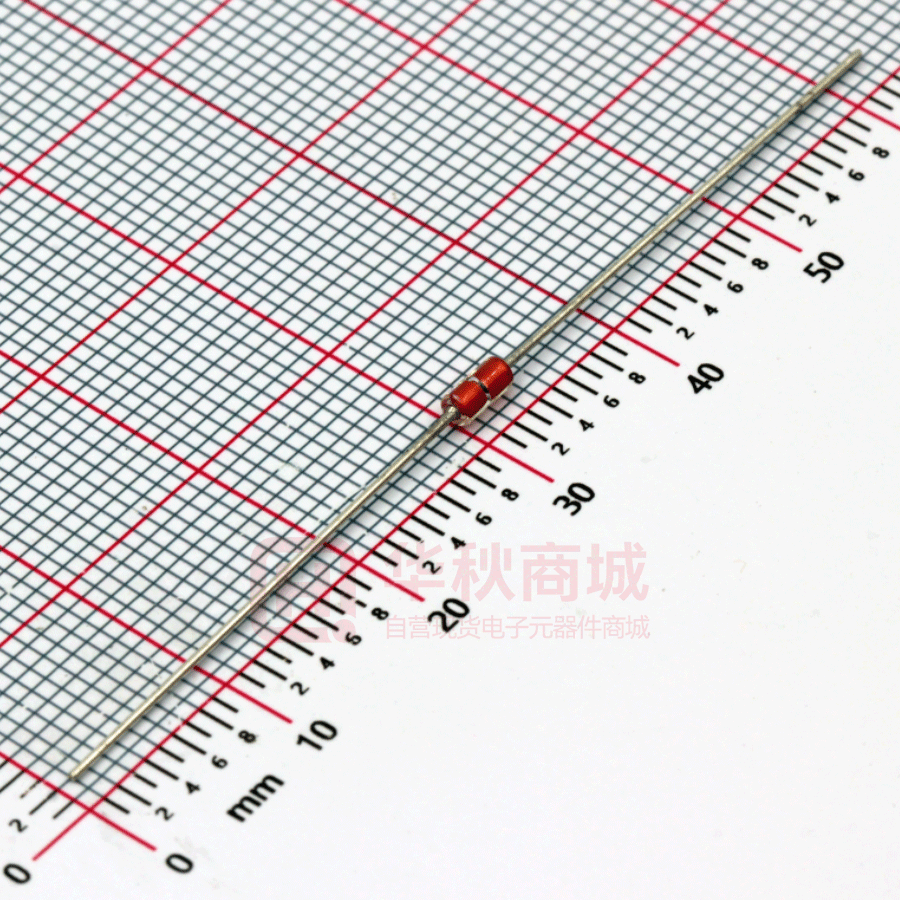

MF58-104J3950
MF58-104J3950
    SHIHENG(时恒)
    NTC_D1.8X4MM_TM
    AXIAL_D1.8X4MM_TM 100KΩ ±5% 50mW
MF58-104J3950 数据手册
南京时恒电子科技有限公司 规格承认书 APPROVAL SHEET 客户名称: CUSTOMER 深圳立创电子商务 20161011010 产品名称: PART NAME MF58 玻壳测温型 NTC 热敏电阻器 产品规格: PART NUMBER MF58-104 J3950 (UL: E240991) 日期: DATE 2016 年 10 月 11 日 确 认 CONFIRM 客户 品保部: 制造部: 供货商/制造商 规格书制作: 鞠晓丽 技术部审核: 品质部审核: 工程部: 生产部审核: 南京时恒电子科技有限公司 地址:南京市江宁区湖熟镇金阳路 18 号 TEL:025-52121868 Http: //www.shiheng.com.cn 邮编:211121 FAX:025-52122373 E-MAIL:sales@shiheng.com.cn MF58 玻壳测温型 NTC 热敏电阻器 型号:MF58-104J3950 南京时恒电子科技有限公司 本规格书提供了南京时恒电子科技有限公司生产的 MF58 系列 NTC 热敏电阻的结 构尺寸、产品性能、试验条件、使用要求的描述,敬请贵司确认。 对本规格书产生疑义时,请速与我们取得联系(025-52121868),若无疑义请确 认回传,若无回传,我司将视为默认。 贵公司改变使用用途,作用方法时,请与我们取得联系。 客户名称: 客 户 确 认 确认: 时间: 审核: 时间: 1.电气性能 项目 符号 测试条件 单位 性能要求 1.1 25℃的零功率电阻值 R25 Ta=25±0.05℃ 测试功率≤0.1mw KΩ 100KΩ±5% 1.2 B值 B25/50 B=[(Ta×Tb)/(Tb-Ta)]×ln(Ra/Rb) Tb=50℃±0.05℃ K 3950±1% 1.3 1.4 1.5 1.6 1.7 1.8 1.9 1.10 耗散系数 δ 静止空气中 mW/℃ ≥2 时间常数 耐电压 绝缘电阻 工作温度范围 最大额定功率 阻温特性 阻值误差 τ / / / Pmax / / 静止空气中 1500V/AC 1min 500V/DC 1min / / / / sec / MΩ ℃ mW / / ≤20 无击穿或飞弧 ≥500 -55~ 195 50 见附表 1 见附表 2 2.可靠性 4.外形尺寸: (单位:mm) 项目 2.1 引出端强度 2.2 可焊性 2.3 耐焊接热 2.4 稳态湿热 2.5 温度快速 变化 2.6 高温储存 2.7 低温储存 测试条件及方法 固定电阻端,拉力:10±1 N, 时间:10±1 秒 温度 245±5℃ 时间 2-3 秒 锡锅温度:260±5℃,浸入深 度距电阻体 6mm,时间 5±1 秒 温度:40℃±2℃,湿度:93± 2%,时间:500 小时 -55℃30min→25℃5min→ 195℃30min→25℃5min,反复 5 次 温度: 195℃±5℃, 时间:1000 小时 温度: -55℃±5℃, 时间:1000 小时 技术要求 无可见性损伤 R25 ΔR/R≤±2% 着锡面积≥95% R25 ΔR/R≤±2% R25 ΔR/R≤±2% R25 ΔR/R≤±2% 序号 名称 材料规格 数量 1 元件 NTC 热敏电阻(芯片) 1 2 3 外壳 导线 玻璃 Φ0.5±0.05 镀锡钢线 1 2 R25 ΔR/R≤±2% R25 ΔR/R≤±2% 5.产品型号说明 MF58 3、使用注意事项 备注 104 J 3950 ② ③ ④ ① 3.1 本产品的用途:温度测量与控制; ① MF58:玻壳测温型 NTC 热敏电阻 3.2 避免流过热敏电阻芯片的电流引起元件自身发热而产生测量误差; ② 104: 25℃的零功率电阻值 100KΏ 3.3 烙铁焊接时,焊接处距玻壳端距离至少 2mm,焊接温度应低于 ③ J:阻值精度代码 F-±1% G-±2% H-±3% J-±10% ④ 3950:B25/50 值 3950K 360℃,焊接时间<3ses; 3.4 若引线弯曲时,弯曲点应距玻壳端 2mm 以上,以免造成玻壳损伤; 6、认证 3.5 储存温度:-10℃ ~ 40℃;储存湿度:≤75% RH; 6.1 质量管理体系认证 3.6 避免存放在具有腐蚀性气体及光照的环境下; 3.7 包装打开后需重新密封保存。 ISO9001:2008 (01115Q20270R5M) ISO/TS16949:2009 6.2 环境管理体系认证 6.3 环保检测报告 6.4 (0192416) ISO14001:2004 (01113E20060R2M) ROH S 产品 CQC 认证 (CQC09001033986) 6.5 江苏省高新技术产品认证 (150115G0377N) 6.6 安规认证 UL 1434 认证(File # E240991) 电 话:025-52121868 地 址:南京市江宁区湖熟镇金阳路 18 号 传 真:025-52122373 邮 箱: sales@shiheng.com.cn 邮 编:211121 网 址:Http://www.shiheng.com.cn 附表 1 南京时恒阻温特性表 R25=100KΩ 精度:±5% 温度(℃) B25/50=3950K B25/85=4092K 精度:±1%(P182-6B2) 电阻(kΩ) 最小值 中心值 电阻精度(%) 最大值 温度精度(℃) △R -△R △T -△T -55 6384.080 7011.860 7682.120 9.558 -8.953 1.316 -1.233 -54 6076.130 6670.290 7304.250 9.504 -8.907 1.313 -1.231 -53 5774.070 6335.440 6934.000 9.447 -8.860 1.311 -1.230 -52 5479.250 6008.770 6572.980 9.389 -8.812 1.309 -1.228 -51 5192.770 5691.510 6222.570 9.330 -8.762 1.307 -1.227 -50 4915.530 5384.660 5883.820 9.269 -8.712 1.305 -1.226 -49 4648.230 5088.980 5557.590 9.208 -8.660 1.303 -1.226 -48 4391.390 4805.020 5244.470 9.145 -8.608 1.301 -1.225 -47 4145.340 4533.160 4944.860 9.082 -8.555 1.300 -1.225 -46 3910.300 4273.610 4658.990 9.017 -8.501 1.299 -1.224 -45 3686.330 4026.430 4386.910 8.952 -8.446 1.297 -1.224 -44 3473.400 3791.580 4128.550 8.887 -8.391 1.296 -1.224 -43 3271.370 3568.880 3883.710 8.821 -8.336 1.295 -1.224 -42 3080.040 3358.100 3652.110 8.755 -8.280 1.294 -1.224 -41 2899.130 3158.930 3433.400 8.688 -8.224 1.293 -1.224 -40 2728.330 2971.000 3227.160 8.622 -8.167 1.292 -1.224 -39 2567.270 2793.890 3032.920 8.555 -8.111 1.291 -1.224 -38 2415.560 2627.180 2850.190 8.488 -8.054 1.290 -1.224 -37 2272.810 2470.400 2678.460 8.421 -7.998 1.289 -1.224 -36 2138.600 2323.090 2517.190 8.355 -7.941 1.288 -1.225 -35 2012.500 2184.770 2365.860 8.288 -7.885 1.288 -1.225 -34 1894.100 2054.980 2223.950 8.222 -7.828 1.287 -1.225 -33 1782.980 1933.240 2090.930 8.156 -7.772 1.286 -1.225 -32 1678.740 1819.110 1966.290 8.090 -7.716 1.285 -1.226 -31 1580.980 1712.140 1849.540 8.025 -7.660 1.285 -1.226 -30 1489.320 1611.900 1740.200 7.959 -7.604 1.284 -1.226 -29 1403.390 1517.980 1637.830 7.895 -7.549 1.283 -1.227 -28 1322.830 1430.000 1541.980 7.830 -7.493 1.282 -1.227 -27 1247.320 1347.570 1452.230 7.766 -7.438 1.281 -1.227 -26 1176.540 1270.350 1368.210 7.703 -7.384 1.281 -1.228 -25 1110.180 1198.000 1289.520 7.640 -7.330 1.280 -1.228 -24 1047.960 1130.190 1215.830 7.577 -7.276 1.279 -1.228 -23 989.614 1066.650 1146.810 7.515 -7.222 1.278 -1.228 -22 934.881 1007.070 1082.140 7.453 -7.169 1.277 -1.228 -21 883.528 951.217 1021.530 7.392 -7.116 1.276 -1.228 -20 835.333 898.820 964.714 7.331 -7.063 1.275 -1.229 -19 790.087 849.657 911.435 7.270 -7.011 1.274 -1.228 -18 747.596 803.514 861.455 7.210 -6.959 1.273 -1.228 -17 707.679 760.189 814.555 7.151 -6.907 1.272 -1.228 -16 670.164 719.495 770.526 7.092 -6.856 1.270 -1.228 -15 634.894 681.256 729.177 7.034 -6.805 1.269 -1.228 -14 601.721 645.311 690.329 6.976 -6.754 1.268 -1.228 -13 570.507 611.507 653.815 6.918 -6.704 1.266 -1.227 -12 541.124 579.703 619.479 6.861 -6.654 1.265 -1.227 -11 513.453 549.768 587.179 6.804 -6.605 1.263 -1.226 -10 487.383 521.579 556.779 6.748 -6.556 1.262 -1.226 -9 462.811 495.024 528.155 6.692 -6.507 1.260 -1.225 -8 439.639 469.995 501.192 6.637 -6.458 1.258 -1.224 -7 417.779 446.396 475.781 6.582 -6.410 1.256 -1.224 -6 397.147 424.134 451.822 6.528 -6.362 1.254 -1.223 -5 377.665 403.123 429.222 6.474 -6.315 1.253 -1.222 -4 359.262 383.286 407.894 6.420 -6.267 1.250 -1.221 -3 341.870 364.548 387.758 6.366 -6.220 1.248 -1.220 -2 325.426 346.840 368.740 6.314 -6.174 1.246 -1.219 -1 309.871 330.099 350.768 6.261 -6.127 1.244 -1.217 0 296.468 315.680 335.296 6.214 -6.085 1.238 -1.212 1 281.219 299.283 317.711 6.157 -6.035 1.239 -1.215 2 268.023 285.101 302.509 6.105 -5.990 1.237 -1.213 3 255.521 271.671 288.120 6.054 -5.944 1.234 -1.212 4 243.671 258.947 274.494 6.003 -5.899 1.231 -1.210 5 232.434 246.889 261.587 5.953 -5.854 1.229 -1.208 6 221.776 235.457 249.356 5.903 -5.810 1.226 -1.206 7 211.663 224.614 237.760 5.853 -5.765 1.223 -1.205 8 202.063 214.326 226.764 5.803 -5.721 1.220 -1.203 9 192.947 204.561 216.332 5.754 -5.677 1.217 -1.201 10 184.287 195.290 206.431 5.705 -5.633 1.214 -1.199 11 176.059 186.484 197.032 5.656 -5.590 1.211 -1.196 12 168.237 178.117 188.106 5.607 -5.546 1.207 -1.194 13 160.800 170.165 179.626 5.559 -5.503 1.204 -1.192 14 153.726 162.605 171.568 5.511 -5.460 1.201 -1.189 15 146.996 155.416 163.908 5.464 -5.417 1.197 -1.187 16 140.590 148.577 156.624 5.416 -5.375 1.194 -1.185 17 134.492 142.068 149.697 5.369 -5.332 1.190 -1.182 18 128.685 135.874 143.105 5.322 -5.290 1.186 -1.179 19 123.153 129.976 136.833 5.275 -5.248 1.183 -1.177 20 117.883 124.358 130.861 5.229 -5.206 1.179 -1.174 21 112.861 119.008 125.176 5.182 -5.165 1.175 -1.171 22 108.073 113.909 119.760 5.136 -5.123 1.171 -1.168 23 103.507 109.049 114.601 5.091 -5.082 1.167 -1.165 24 99.153 104.417 109.685 5.045 -5.041 1.163 -1.162 25 95.000 100.000 105.000 5.000 -5.000 1.160 -1.160 26 90.958 95.786 100.619 5.045 -5.040 1.176 -1.175 27 87.104 91.767 96.438 5.090 -5.081 1.192 -1.190 28 83.428 87.932 92.448 5.135 -5.122 1.210 -1.206 29 79.922 84.272 88.638 5.179 -5.162 1.227 -1.222 30 76.576 80.779 84.999 5.224 -5.202 1.244 -1.239 31 73.383 77.443 81.523 5.268 -5.242 1.261 -1.255 32 70.335 74.258 78.203 5.312 -5.282 1.278 -1.271 33 67.425 71.215 75.030 5.357 -5.321 1.296 -1.287 34 64.646 68.309 71.998 5.400 -5.361 1.313 -1.304 35 61.992 65.532 69.100 5.444 -5.400 1.331 -1.320 36 59.457 62.878 66.329 5.488 -5.439 1.349 -1.337 37 57.035 60.341 63.679 5.531 -5.478 1.366 -1.353 38 54.720 57.916 61.145 5.575 -5.517 1.384 -1.370 39 52.508 55.597 58.721 5.618 -5.556 1.402 -1.387 40 50.394 53.380 56.402 5.661 -5.594 1.420 -1.404 41 48.372 51.259 54.183 5.704 -5.632 1.438 -1.420 42 46.438 49.230 52.059 5.746 -5.670 1.457 -1.437 43 44.590 47.289 50.027 5.789 -5.708 1.475 -1.454 44 42.821 45.432 48.081 5.831 -5.746 1.493 -1.472 45 41.129 43.654 46.218 5.873 -5.784 1.512 -1.489 46 39.510 41.952 44.434 5.916 -5.821 1.531 -1.506 47 37.961 40.323 42.726 5.957 -5.858 1.549 -1.523 48 36.478 38.764 41.089 5.999 -5.896 1.568 -1.541 49 35.059 37.270 39.522 6.041 -5.933 1.587 -1.558 50 33.700 35.840 38.020 6.082 -5.969 1.606 -1.576 51 32.399 34.469 36.580 6.124 -6.006 1.625 -1.594 52 31.153 33.156 35.201 6.165 -6.042 1.644 -1.611 53 29.959 31.898 33.878 6.206 -6.079 1.663 -1.629 54 28.816 30.693 32.610 6.247 -6.115 1.683 -1.647 55 27.721 29.538 31.395 6.288 -6.151 1.702 -1.665 56 26.671 28.430 30.229 6.328 -6.187 1.722 -1.683 57 25.665 27.368 29.111 6.369 -6.223 1.741 -1.701 58 24.701 26.350 28.039 6.409 -6.258 1.761 -1.720 59 23.777 25.374 27.010 6.449 -6.293 1.781 -1.738 60 22.891 24.437 26.023 6.489 -6.329 1.801 -1.756 61 22.041 23.539 25.076 6.529 -6.364 1.821 -1.775 62 21.226 22.678 24.167 6.569 -6.399 1.841 -1.793 63 20.445 21.851 23.295 6.609 -6.433 1.861 -1.812 64 19.695 21.057 22.457 6.648 -6.468 1.882 -1.831 65 18.976 20.296 21.653 6.687 -6.502 1.902 -1.849 66 18.286 19.565 20.881 6.727 -6.537 1.923 -1.868 67 17.624 18.863 20.140 6.766 -6.571 1.943 -1.887 68 16.988 18.189 19.427 6.804 -6.605 1.964 -1.906 69 16.378 17.542 18.743 6.843 -6.639 1.985 -1.926 70 15.792 16.921 18.086 6.882 -6.672 2.006 -1.945 71 15.229 16.324 17.454 6.920 -6.706 2.027 -1.964 72 14.689 15.751 16.847 6.958 -6.739 2.048 -1.984 73 14.170 15.200 16.264 6.996 -6.772 2.069 -2.003 74 13.672 14.671 15.703 7.034 -6.805 2.091 -2.023 75 13.193 14.162 15.164 7.072 -6.838 2.112 -2.042 76 12.733 13.673 14.645 7.110 -6.871 2.134 -2.062 77 12.291 13.203 14.146 7.147 -6.904 2.155 -2.082 78 11.866 12.751 13.667 7.184 -6.936 2.177 -2.102 79 11.458 12.316 13.206 7.222 -6.968 2.199 -2.122 80 11.065 11.898 12.762 7.259 -7.000 2.221 -2.142 81 10.688 11.496 12.335 7.296 -7.032 2.243 -2.162 82 10.324 11.109 11.924 7.332 -7.064 2.265 -2.182 83 9.975 10.737 11.528 7.369 -7.096 2.288 -2.203 84 9.639 10.379 11.148 7.405 -7.127 2.310 -2.223 85 9.316 10.035 10.781 7.442 -7.159 2.333 -2.244 86 9.005 9.703 10.428 7.478 -7.190 2.355 -2.264 87 8.706 9.383 10.089 7.514 -7.221 2.378 -2.285 88 8.418 9.076 9.761 7.549 -7.252 2.401 -2.306 89 8.141 8.780 9.446 7.585 -7.283 2.424 -2.327 90 7.874 8.495 9.142 7.621 -7.313 2.447 -2.348 91 7.617 8.220 8.850 7.656 -7.344 2.470 -2.369 92 7.369 7.956 8.568 7.691 -7.374 2.493 -2.390 93 7.131 7.701 8.296 7.726 -7.404 2.516 -2.411 94 6.901 7.455 8.034 7.761 -7.434 2.540 -2.433 95 6.680 7.219 7.781 7.796 -7.464 2.563 -2.454 96 6.466 6.990 7.538 7.831 -7.494 2.587 -2.476 97 6.261 6.770 7.303 7.865 -7.523 2.611 -2.497 98 6.063 6.558 7.076 7.899 -7.553 2.635 -2.519 99 5.872 6.354 6.858 7.934 -7.582 2.659 -2.541 100 5.703 6.173 6.664 7.965 -7.609 2.684 -2.564 101 5.510 5.966 6.444 8.002 -7.640 2.707 -2.585 102 5.339 5.783 6.248 8.035 -7.669 2.731 -2.607 103 5.174 5.606 6.058 8.069 -7.698 2.755 -2.629 104 5.015 5.435 5.875 8.102 -7.726 2.780 -2.651 105 4.861 5.270 5.699 8.136 -7.755 2.805 -2.673 106 4.713 5.111 5.528 8.169 -7.783 2.829 -2.696 107 4.570 4.957 5.364 8.202 -7.811 2.854 -2.718 108 4.432 4.809 5.205 8.235 -7.839 2.879 -2.741 109 4.298 4.666 5.051 8.267 -7.867 2.904 -2.763 110 4.170 4.527 4.903 8.300 -7.895 2.929 -2.786 111 4.045 4.394 4.760 8.332 -7.922 2.954 -2.809 112 3.925 4.264 4.621 8.365 -7.950 2.980 -2.832 113 3.809 4.140 4.487 8.397 -7.977 3.005 -2.855 114 3.697 4.019 4.358 8.429 -8.004 3.031 -2.878 115 3.589 3.903 4.233 8.461 -8.031 3.056 -2.901 116 3.484 3.790 4.112 8.493 -8.058 3.082 -2.924 117 3.383 3.681 3.995 8.524 -8.085 3.108 -2.948 118 3.286 3.576 3.882 8.556 -8.112 3.134 -2.971 119 3.191 3.474 3.772 8.587 -8.138 3.160 -2.995 120 3.100 3.376 3.667 8.618 -8.165 3.186 -3.018 121 3.012 3.280 3.564 8.649 -8.191 3.212 -3.042 122 2.926 3.188 3.465 8.680 -8.217 3.238 -3.066 123 2.844 3.099 3.369 8.711 -8.243 3.265 -3.089 124 2.764 3.013 3.276 8.742 -8.269 3.291 -3.113 125 2.686 2.929 3.186 8.772 -8.295 3.318 -3.137 126 2.611 2.849 3.099 8.803 -8.320 3.345 -3.161 127 2.539 2.770 3.015 8.833 -8.346 3.372 -3.186 128 2.469 2.695 2.933 8.863 -8.371 3.399 -3.210 129 2.401 2.621 2.854 8.893 -8.397 3.426 -3.234 130 2.335 2.550 2.778 8.923 -8.422 3.453 -3.259 131 2.272 2.481 2.704 8.953 -8.447 3.480 -3.283 132 2.210 2.415 2.632 8.983 -8.472 3.508 -3.308 133 2.151 2.350 2.562 9.012 -8.496 3.535 -3.333 134 2.093 2.288 2.495 9.042 -8.521 3.563 -3.357 135 2.037 2.227 2.429 9.071 -8.546 3.590 -3.382 136 1.982 2.168 2.366 9.100 -8.570 3.618 -3.407 137 1.930 2.111 2.304 9.129 -8.594 3.646 -3.432 138 1.879 2.056 2.245 9.158 -8.619 3.674 -3.457 139 1.829 2.003 2.187 9.187 -8.643 3.702 -3.483 140 1.782 1.951 2.131 9.216 -8.667 3.730 -3.508 141 1.735 1.900 2.076 9.244 -8.691 3.758 -3.533 142 1.690 1.852 2.023 9.272 -8.714 3.787 -3.559 143 1.646 1.804 1.972 9.301 -8.738 3.815 -3.584 144 1.604 1.758 1.922 9.329 -8.762 3.844 -3.610 145 1.563 1.714 1.874 9.357 -8.785 3.872 -3.636 146 1.523 1.670 1.827 9.385 -8.808 3.901 -3.661 147 1.484 1.628 1.782 9.413 -8.832 3.930 -3.687 148 1.447 1.588 1.737 9.441 -8.855 3.959 -3.713 149 1.410 1.548 1.695 9.468 -8.878 3.988 -3.739 150 1.375 1.510 1.653 9.496 -8.901 4.017 -3.765 151 1.341 1.472 1.612 9.523 -8.923 4.047 -3.792 152 1.307 1.436 1.573 9.551 -8.946 4.076 -3.818 153 1.275 1.401 1.535 9.578 -8.969 4.105 -3.844 154 1.244 1.367 1.498 9.605 -8.991 4.135 -3.871 155 1.213 1.333 1.462 9.632 -9.013 4.165 -3.897 156 1.183 1.301 1.427 9.659 -9.036 4.194 -3.924 157 1.155 1.270 1.393 9.685 -9.058 4.224 -3.951 158 1.127 1.239 1.360 9.712 -9.080 4.254 -3.977 159 1.099 1.210 1.327 9.739 -9.102 4.284 -4.004 160 1.073 1.181 1.296 9.765 -9.124 4.315 -4.031 161 1.047 1.153 1.266 9.791 -9.146 4.345 -4.058 162 1.022 1.126 1.236 9.817 -9.167 4.375 -4.085 163 0.998 1.099 1.207 9.844 -9.189 4.406 -4.113 164 0.974 1.073 1.179 9.870 -9.210 4.436 -4.140 165 0.952 1.048 1.152 9.896 -9.232 4.467 -4.167 166 0.929 1.024 1.126 9.921 -9.253 4.498 -4.195 167 0.908 1.000 1.100 9.947 -9.274 4.529 -4.222 168 0.886 0.977 1.075 9.973 -9.296 4.559 -4.250 169 0.866 0.955 1.050 9.998 -9.317 4.591 -4.278 170 0.846 0.933 1.027 10.020 -9.338 4.622 -4.305 171 0.826 0.912 1.004 10.040 -9.358 4.653 -4.333 172 0.808 0.891 0.981 10.070 -9.379 4.684 -4.361 173 0.789 0.871 0.959 10.090 -9.400 4.716 -4.389 174 0.771 0.852 0.938 10.120 -9.420 4.747 -4.417 175 0.754 0.832 0.917 10.140 -9.441 4.779 -4.445 176 0.737 0.814 0.897 10.170 -9.461 4.811 -4.474 177 0.720 0.796 0.877 10.190 -9.482 4.843 -4.502 178 0.704 0.778 0.858 10.220 -9.502 4.875 -4.531 179 0.689 0.761 0.839 10.240 -9.522 4.907 -4.559 180 0.673 0.744 0.821 10.270 -9.542 4.939 -4.588 181 0.658 0.728 0.803 10.290 -9.562 4.971 -4.616 182 0.644 0.712 0.786 10.320 -9.582 5.003 -4.645 183 0.630 0.697 0.769 10.340 -9.602 5.036 -4.674 184 0.616 0.682 0.753 10.360 -9.621 5.068 -4.703 185 0.603 0.667 0.737 10.390 -9.641 5.101 -4.732 186 0.590 0.653 0.721 10.410 -9.661 5.134 -4.761 187 0.577 0.639 0.706 10.440 -9.680 5.167 -4.790 188 0.565 0.625 0.691 10.460 -9.699 5.199 -4.819 189 0.553 0.612 0.676 10.480 -9.719 5.232 -4.849 190 0.541 0.599 0.662 10.510 -9.738 5.266 -4.878 191 0.529 0.587 0.648 10.530 -9.757 5.299 -4.908 192 0.518 0.574 0.635 10.550 -9.776 5.332 -4.937 193 0.507 0.562 0.622 10.580 -9.795 5.366 -4.967 194 0.497 0.551 0.609 10.600 -9.814 5.399 -4.996 195 0.486 0.539 0.597 10.620 -9.833 5.433 -5.026 附表:2 南京时恒电阻误差曲线图
