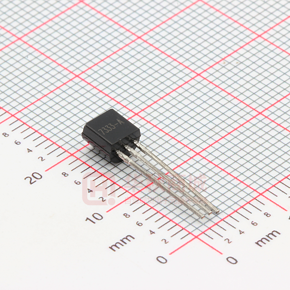

HX7333 (TO-92) 数据手册
HX73XX 系列 Ver 2.00 HX73XX 系列 LDO 线性稳压器 ■ 产品简介 HX73XX 系列是一款实用 CMOS 技术开发的低压差、高精度输出电压、超低功耗电流的正电压型电压稳 压电路。由于内置有低通态电阻晶体管,因而如数输出压差低,同事具有高输入电压承受能力,最高工作 电压可达 12V,适合需要较高耐压的应用电路。 ■ 产品特点 ● ● ● ● ● 输出电压精度高:精度±3% 超低功耗电流:典型值 3uA 低输出电压温漂:典型值 50 ppm/℃ 高输入耐压:升至 12V 保持输出稳压 封装形式:TO-92、SOT89-3、SOT23-3 ■ 产品用途 ● ● ● 使用电池供电设备的稳压电源 家电玩具的稳压电源 便携式医用仪器稳压电源 ● ● 通信设备的稳压电源 移动电话用的稳压电源 ■ 封装形式和管脚功能定义 TO-92 1 2 3 管脚序号 SOT89-3 SOT23-3 1 1 2 3 3 2 管脚 定义 GND VIN VOUT 功能说明 芯片接地端 启动输入端 芯片输出端 ■ 型号选择 名称 HX73XX HX7318 型号 最高输入电压(V) 12 输出电压(V) 1.8 HX7325 12 2.5 HX7327 12 2.7 HX7330 12 3.0 HX7333 12 3.3 HX7335 HX7350 12 3.5 12 5.0 容差 封装形式 +3% +3% +3% +3% +3% +3% +3% TO92 SOT89-3 SOT23-3 (1/7) HX73XX 系列 Ver 2.00 ■ 原理框图 ■ 应用电路 Vin Vout HX73XX GND VIN Vout 1 2 3 Vin Vout C1 10uF Vref C2 10uF GND ■ 极限参数 项目 符号 参数 极限值 单位 电压 VIN 最大输入电压 15 V 功耗 PD 功耗 200 mW Tw 工作温度 -25~70 ℃ Tc 存储温度 -50~125 ℃ Th 焊接温度 260 ℃,10s 温度 ■ 电学特性 ◆HX7318 ( TOPT=25℃) 符号 参数 测试条件 最小值 典型值 最大值 单位 VOUT 输出电压 VIN=2.8V,IOUT=40mA 1.746 1.8 1.854 V IOUT 输出电流 VIN=2.8V,VOUT≥1.62V 150 -- - mA △VOUT 负载调节 VIN=2.8V, 1mA≤IOUT ≤60mA - 45 90 mV VDIF 跌落电压 IOUT=40mA - 170 - mV ISS 静态电流 VIN=2.8V,空载 - 2 3 µA ΔVOUT /(ΔVIN * VOUT) Line Regulation 2.8V≤VIN≤12V, IOUT=40mA - 0.2 0.3 %/V VIN 输入电压 - - - 12 V ΔVOUT /ΔTa 温度系数 VIN=2.8V,IOUT=40mA, 0℃≤Ta≤85℃ - +0.7 - mV/℃ (2/7) ◆HX7325 HX73XX 系列 Ver 2.00 (TOPT=25℃) 符号 参数 测试条件 最小值 典型值 最大值 单位 VOUT 输出电压 VIN=3.5V,IOUT=40mA 2.425 2.5 2.575 V IOUT 输出电流 VIN=3.5V,VOUT≥2.25V 180 -- - mA △VOUT 负载调节 VIN=3.5V, 1mA≤IOUT ≤60mA - 45 90 mV VDIF 跌落电压 IOUT=40mA - 110 - mV ISS 静态电流 VIN=3.5V,空载 - 2 3 µA ΔVOUT /(ΔVIN * VOUT) Line Regulation 3.5V≤VIN≤12V, IOUT=40mA - 0.2 0.3 %/V VIN 输入电压 - - - 12 V ΔVOUT /ΔTa 温度系数 VIN=3.5V,IOUT=40mA, 0℃≤Ta≤85℃ - +0.7 - mV/℃ ◆HX7327 (TOPT=25℃) 符号 参数 测试条件 最小值 典型值 最大值 单位 VOUT 输出电压 VIN=3.7V,IOUT=40mA 2.619 2.7 2.781 V IOUT 输出电流 VIN=3.7V,VOUT≥2.43V 200 -- - mA △VOUT 负载调节 VIN=3.7V, 1mA≤IOUT ≤60mA - 45 90 mV VDIF 跌落电压 IOUT=40mA - 100 - mV ISS 静态电流 VIN=3.7V,空载 - 2 3 µA ΔVOUT /(ΔVIN * VOUT) Line Regulation 3.7V≤VIN≤12V, IOUT=40mA - 0.2 0.3 %/V VIN 输入电压 - - - 12 V ΔVOUT /ΔTa 温度系数 VIN=3.7V,IOUT=40mA, 0℃≤Ta≤85℃ - +0.7 - mV/℃ ◆HX7330 (TOPT=25℃) 符号 参数 测试条件 最小值 典型值 最大值 单位 VOUT 输出电压 VIN=4V,IOUT=40mA 2.91 3 3.09 V IOUT 输出电流 VIN=4V,VOUT≥2.7V 250 -- - mA △VOUT 负载调节 VIN=4V,1mA≤IOUT ≤60mA - 45 90 mV VDIF 跌落电压 IOUT=40mA - 95 - mV ISS 静态电流 VIN=4V,空载 - 2 3 µA ΔVOUT /(ΔVIN * VOUT) Line Regulation 4V≤VIN≤12V,IOUT=40mA - 0.2 0.3 %/V VIN 输入电压 - - - 12 V ΔVOUT /ΔTa 温度系数 VIN=4V,IOUT=40mA, 0℃≤Ta≤85℃ - +0.7 - mV/℃ (3/7) HX73XX 系列 Ver 2.00 ◆ HX7333 (TOPT=25℃) 符号 参数 测试条件 最小值 典型值 最大值 单位 VOUT 输出电压 VIN=4.3V,IOUT=40mA 3.201 3.3 3.399 V IOUT 输出电流 VIN=4.3V,VOUT≥2.97V 250 -- - mA △VOUT 负载调节 VIN=4.3V, 1mA≤IOUT ≤60mA - 45 90 VDIF 跌落电压 IOUT=40mA - 90 - mV ISS 静态电流 VIN=4.3V,空载 - 2 3 µA Line Regulation 4.3V≤VIN≤12V, IOUT=40mA - 0.2 0.3 %/V VIN 输入电压 - - - 12 V ΔVOUT /ΔTa 温度系数 - +0.7 - mV/℃ ΔVOUT /(ΔVIN * VOUT) ◆ HX7335 VIN=4.3V,IOUT=40mA, 0℃≤Ta≤85℃ mV ( TOPT=25℃) 符号 参数 测试条件 最小值 典型值 最大值 单位 VOUT 输出电压 VIN=4.5V,IOUT=40mA 3.395 3.5 3.605 V IOUT 输出电流 VIN=4.5V,VOUT≥3.15V 250 -- - mA 负载调节 VIN=4.5V, 1mA≤IOUT ≤60mA - 45 90 mV VDIF 跌落电压 IOUT=40mA - 80 - mV ISS 静态电流 VIN=4.5V,空载 - 2 3 µA ΔVOUT /(ΔVIN * VOUT) Line Regulation 4.5V≤VIN≤12V, IOUT=40mA - 0.2 0.3 %/V VIN 输入电压 - - - 12 V ΔVOUT /ΔTa 温度系数 VIN=4.5V,IOUT=40mA, 0℃≤Ta≤85℃ - +0.7 - mV/℃ △VOUT ◆HX7350 (TOPT=25℃) 符号 参数 测试条件 最小值 典型值 最大值 单位 VOUT 输出电压 VIN=6V,IOUT=40mA 4.85 5 5.15 V IOUT 输出电流 VIN=2.8V,VOUT≥4.5V 250 -- - mA △VOUT 负载调节 VIN=6V,1mA≤IOUT ≤60mA - 45 90 mV VDIF 跌落电压 IOUT=40mA - 60 - mV ISS 静态电流 VIN=6V,空载 - 2 3 µA ΔVOUT /(ΔVIN * VOUT) Line Regulation 6V≤VIN≤12V,IOUT=40mA - 0.2 0.3 %/V VIN 输入电压 - - - 12 V ΔVOUT /ΔTa 温度系数 VIN=6V,IOUT=40mA, 0℃≤Ta≤85℃ - +0.7 - mV/℃ (4/7) HX73XX 系列 Ver 2.00 ■ 封装信息 (5/7) HX73XX 系列 Ver 2.00 (6/7) HX73XX 系列 Ver 2.00 (7/7)
