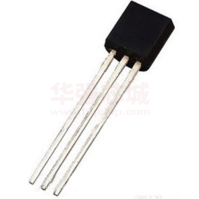

HX7530 (TO-92) 数据手册
HX75XX 系列 Ver 2.00 HX75XX系列 LDO 线性稳压器 ■ 产品简介 HX75XX系列是采用 CMOS 工艺制造,低功耗的高压稳压器,最高输入电压可达 18V,输出电压范围为 2.0V~5.0V。它具有高精度的输出电压、极低的供电电流、极低的跌落电压等特点。 ■ 产品特点 ● ● ● ● 低功耗:≤3μA 低跌落电压:典型值 0.1V 低温漂:典型值 50 ppm/℃ 高的输入电压:最高可达 18V ● ● 高精度的输出电压:容差为+3% 封装形式:TO-92、SOT89-3、SOT23-3 ■ 产品用途 ● ● 电池等电源的供电设备 音频/视频设备 ● ● 各种通信设备 安防监控设备 ■ 封装形式和管脚功能定义 TO-92 1 2 3 管脚序号 SOT89-3 SOT23-3 1 1 2 3 3 2 管脚 定义 GND VIN VOUT 功能说明 芯片接地端 启动输入端 芯片输出端 ■ 型号选择 名称 HX75XX 型号 最高输入 电压(V) 输出电压 (V) HX7530 18 3.0 HX7533 18 3.3 HX7536 HX7544 18 3.6 18 4.4 HX7550 18 5.0 容差 封装形式 +3% +3% +3% +3% +3% TO92 SOT89-3 SOT23-3 (1/9) HX75XX 系列 Ver 2.00 ■ 原理框图 Vin Vout Vref GND ■ 极限参数 项目 符号 参数 极限值 单位 电压 VIN 最大输入电压 20 V 功耗 PD 功耗 200 mW Tw 工作温度 -25~70 ℃ Tc 存储温度 -50~125 ℃ Th 焊接温度 260 ℃,10s 温度 ■ 电学特性 ◆HX7530 ( TOPT=25℃) 符号 参数 测试条件 VIN=5V,IOUT=1mA 最小值 2.91 典型值 3 最大值 3.09 单位 V VOUT 输出电压 IOUT 输出电流 VIN=5V 60 100 mA △VOUT 负载调节 VIN=5V,1mA≤IOUT ≤50mA - 60 - 150 VDIF 跌落电压 IOUT=1mA - 100 - mV ISS 静态电流 VIN=5V,空载 - 2 3 µA ΔVOUT /(ΔVIN * VOUT) Line Regulation 4V≤VIN≤18V,IOUT=1mA - 0.2 VIN 输入电压 - - - 18 %/V V - mV/℃ ΔVOUT /ΔTa 温度系数 VIN=5V,IOUT=10mA, 0℃≤Ta≤70℃ - - +0.45 mV (2/9) HX75XX 系列 Ver 2.00 ◆HX7533 ( TOPT=25℃) 符号 参数 测试条件 VIN=5V,IOUT=1mA 最小值 3.201 典型值 3.3 最大值 3.399 单位 V VOUT 输出电压 IOUT 输出电流 VIN=5.5V 60 100 - mA △VOUT 负载调节 VIN=5.5V,1mA≤IOUT≤50mA - 60 150 mV VDIF 跌落电压 IOUT=1mA - 100 mV ISS 静态电流 VIN=5.5V,空载 - 2 - 3 ΔVOUT /(ΔVIN * VOUT) Line Regulation 4.5V≤VIN≤18V,IOUT=1mA - 0.2 VIN 输入电压 - - - 18 %/V V 温度系数 VIN=5.5V,IOUT=10mA, - +0.5 - mV/℃ 典型值 3.6 最大值 3.708 单位 V mA ΔVOUT /ΔTa ◆HX7536 - µA 0℃≤Ta≤70℃ ( TOPT=25℃) 符号 参数 测试条件 VOUT 输出电压 VIN=5V,IOUT=1mA 最小值 3.492 IOUT 输出电流 VIN=5.6V 60 100 △VOUT 负载调节 VIN=5.6V,1mA≤IOUT≤30mA - 60 - 150 VDIF 跌落电压 IOUT=1mA - 100 - mV ISS 静态电流 VIN=5.6V,空载 - 2 3 µA ΔVOUT /(ΔVIN * VOUT) Line Regulation 4.6V≤VIN≤18V,IOUT=1mA - 0.2 - %/V VIN 输入电压 - - - 18 V ΔVOUT /ΔTa 温度系数 - +0.6 - mV/℃ ◆ HX7544 VIN=5.6V,IOUT=10mA, 0℃≤Ta≤70℃ mV ( TOPT=25℃) 符号 参数 测试条件 最小值 典型值 最大值 单位 VOUT 输出电压 VIN=6V,IOUT=1mA 4.268 4.4 4.532 V IOUT 输出电流 VIN=6.4V 60 100 mA △VOUT 负载调节 VIN=6.4V,1mA≤IOUT≤30mA - 60 - 150 VDIF 跌落电压 IOUT=1mA - 100 mV ISS 静态电流 VIN=6.4V,空载 - 2 - 3 ΔVOUT /(ΔVIN * VOUT) Line Regulation 5.4V≤VIN≤18V,IOUT=1mA - 0.2 - %/V VIN 输入电压 - - - 18 V 温度系数 VIN=6.4V,IOUT=10mA, - +0.7 - mV/℃ ΔVOUT /ΔTa mV µA 0℃≤Ta≤70℃ (3/9) HX75XX 系列 Ver 2.00 ◆HX7550 ( TOPT=25℃) 符号 参数 测试条件 VIN=7V,IOUT=1mA 最小值 4.85 典型值 5 最大值 5.15 单位 V VOUT 输出电压 IOUT 输出电流 VIN=7V 60 100 - mA △VOUT 负载调节 VIN=7V,1mA≤IOUT≤30mA - 60 150 mV VDIF 跌落电压 IOUT=1mA - 100 mV ISS 静态电流 VIN=7V,空载 - 2 - 3 ΔVOUT /(ΔVIN * VOUT) Line Regulation 6V≤VIN≤18V,IOUT=1mA - 0.2 VIN 输入电压 - - - 18 %/V V 温度系数 VIN=7V,IOUT=10mA, - - mV/℃ ΔVOUT /ΔTa - +0.75 µA 0℃≤Ta≤70℃ ■ 应用电路 1、基本电路 HX75XX GND VIN Vout 1 2 3 Vin Vout C1 10uF C2 10uF 2、 高输出电流稳压电路 (4/9) HX75XX 系列 Ver 2.00 3、 短路保护电路 4、 提高输出电压电路(1) VOUT=Vxx(1+R2/R1)+Iss*R2 5、 提高输出电压电路(2) VOUT=Vxx+VD1 (5/9) HX75XX 系列 Ver 2.00 6、 电流调节电路 IOUT = VXX/RX + ISS 7、 双端输出电路 注示: “××”代表输出电压 (6/9) HX75XX 系列 Ver 2.00 ■ 封装信息 (7/9) HX75XX 系列 Ver 2.00 (8/9) HX75XX 系列 Ver 2.00 (9/9)
