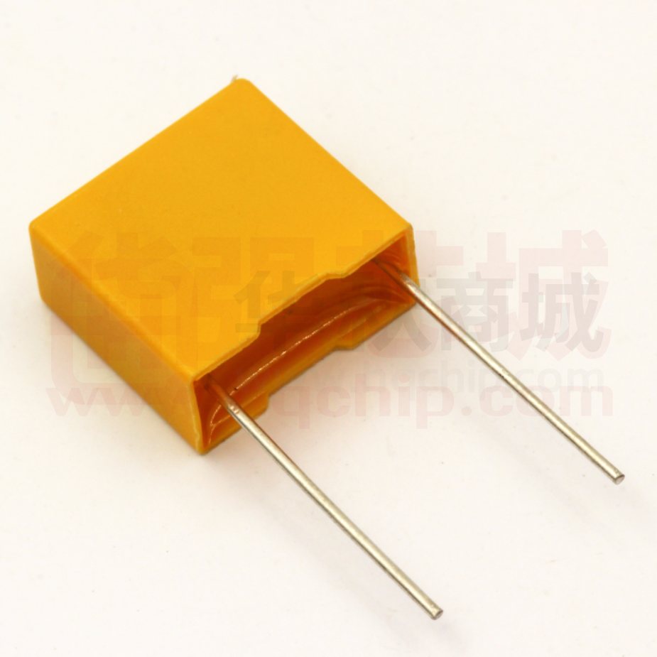

    安规电容 CAP_12X5MM_TM 5.6nF ±10% 275V
SMQP562K275C2-1B1015 数据手册
东 莞 市 全 鹏 电 子 科 技 有 限 公 司 DONGGUQN CHAMPION ELECTRONIC TECHNOLOGY CO., LTD. 承 認 書 ( APPROVAL SHEET) 品名 PART NAME METALLIZED POLYPROPYLENE FILM CAPACITOR ( MPX-QP) 承认规格 APPROVE ITEM X2-安规系列 全鹏料号 CHAMPION PART NO 客户名称 CUSTOMER 立创商城 客户料号 PART NO 送样承认日期 DATE 2018.08.24 承 認 印 APPROVAL STAMP 供 應 商 VENDER 东莞市全鹏电子科技有限公司 联系人:孟先生 联系电话:13802879698 东莞市茶山镇卢边恒兴昌工业园 B 栋 4 楼 TEL:0769-86862908 FAX:0769-86862918 www.champion-dg.com 客 戶 CUSTOMER 东莞市全鹏电子科技有限公司 文件名称 MPX Approval Sheet-QP (BOX-TYPE Metallized Polypropylene Film Interference Suppression Capacitor) 制作日期 2018-08-24 版本 07 文件编号 QP-AP-28 页码 07/01 1. Scope: This specification applied to capacitor for type MPX(BOX-TYPE Metallized Polypropylene Film Interference Suppression Capacitor) 2. Operation Temperature: -40℃ ~ +110℃ 3. Capacitance Range: 0.001uF ~ 4. 7uF 4. Capacitance Tolerance: ±5%(J)、±10%(K)、±20%(M) 5. Rated Voltage: 250VAC/275VAC/300VAC/310VAC/330VAC/350VAC(50~60 Hz) 6. Approvals File No Related Standard UL ENEC VDE UL 60384-14 EN60384-14: 2013 EN60384-14: 2006-04 IEC60384-14(ed.3) Certificate No E477525 ENEC-01273 40044148 Approved Monogram 东莞市全鹏电子科技有限公司 MPX Approval Sheet-QP (BOX-TYPE Metallized Polypropylene Film Interference Suppression Capacitor) 文件名称 Related Standard CQC KC 制作日期 2018-08-24 版本 07 文件编号 QP-AP-28 页码 07/02 Certificate No IEC60384-14:2005 CQC16001141991 KC60384-14(2015-09) KC60384-1(2015-09) SU03097-17001 SU03097-17002 SU03097-17003 SU03097-17004 SU03097-17005 Approved Monogram 7. CHAMPION Part No.: □□□ □ 2 3 (capacitance) (tolerance) □□□□ 1 (tape) □□□ 4 □□□□ □ □□ □□ 5 6 7 8 (Rated Voltage) (Box Type ) (lead forming) (lead pitch) (lead length) 7-1 tape: Code SMQP Tape X2QP 7-2 Capacitance: Code 472 103 104 205 Capacitance 0.0047uF 0.01 uF 0.1uF 2.0 uF 东莞市全鹏电子科技有限公司 MPX Approval Sheet-QP (BOX-TYPE Metallized Polypropylene Film Interference Suppression Capacitor) 文件名称 制作日期 2018-08-24 版本 07 文件编号 QP-AP-28 页码 07/03 7-3 Tolerance: Code J K M Tolerance ±5% ±10% ±20% 7-4 Rated Voltage: 250 250VAC 275 275VAC 300 300VAC 310 310VAC 330 330VAC 350 350VAC 7-5BOX TYPE: Code XXB5 XXC2 XXC3 C5-1 Size(mm) 10(W)×6(T)×12(H) 12(W)×5(T)×11(H) 13(W)×6(T)×12(H) 13(W)×8(T)×14(H) Code XXD7 XXD2 XXD4 XXD5 Size(mm) 18(W)×10.8(T)×19(H) 18(W)×6(T)×12(H) 18(W)×8.4(T)×14.5(H) 18(W)×9.5(T)×15.5(H) Code XXE1 XXE2 XXE3 XXE4 Size(mm) 26.5(W)×6(T)×15(H) 26.5(W)×7(T)×16.5(H) 26.5(W)×8.5(T)×17(H) 26.5(W)×10(T)×19(H) Code XXF1 XXF2 XXF3 XXF4 Size(mm) 31.4(W)×11(T)×20(H) 31.5(W)×13(T)×22(H) 31(W)×14(T)×25(H) 32(W)×16(T)×25.5(H) 7-6Lead forming: Code B R U W T S Customer Lead TAPING Forming Special Require 7-7 Lead Pitch:Showing the capacitor lead pitch, For example: Code 10 15 23 28 31 Pitch(mm) 10mm 15mm 22.5mm 27.5mm 31mm 7-8 Lead length: Showing the capacitor lead Length, For example: Code 04 08 10 15 25 30 40 Length(mm) 4mm 8mm 10mm 15mm 25mm 30mm 40mm 东莞市全鹏电子科技有限公司 文件名称 MPX Approval Sheet-QP (BOX-TYPE Metallized Polypropylene Film Interference Suppression Capacitor) 制作日期 2018-08-24 版本 07 文件编号 QP-AP-28 页码 07/04 8. Specifications ( IEC60384-14) No Test items Performance Test Method Withstand voltage (Between Terminals) Shall be no abnormality 4.3×UR(DC )Test Of60sec. Between terminal and Enclosure Shall be no abnormality UR×200%+1500VAC, 60sec. Insulation resistance (Between Terminals) CR ≤ 0.33uF IR ≥ 15,000MΩ CR > 0.33uF IR ≥ 5,000 MΩ÷C(uF) Measured at 100±15VDC, For 60sec / 25℃ 8-1 8-2 8-3 Capacitance Within the tolerance specified 1KHz, 1Vrms Max. at 25℃ 8-4 Dissipation Factor 0.001 (0.1%) Max. 1KHz, 1Vrms Max. at 25℃ 东莞市全鹏电子科技有限公司 文件名称 MPX Approval Sheet-QP (BOX-TYPE Metallized Polypropylene Film Interference Suppression Capacitor) 制作日期 2018-08-24 版本 07 文件编号 QP-AP-28 页码 07/05 8-5 Tense Strength of Terminal No wire breakage and No Damage of Capacitor 1. Load Force : 1.0 Kg 2. Holding Time : 10 ± 1sec 8-6 Bending Strength of Terminal No wire breakage and No Damage of Capacitor 1. Load Force : 0.5 Kg 2. Bending Time : 4 x 90 ゚ in 5sec 8-7 Solder-ability 95% Of The Surface Tinning a. Solder temperature: 270±5℃ b. Solder time: 2±0.5sec Heat Shock test (1) Appearance : No Visible Damage (2) Withstand Voltage : Normal (3) Capacitance Change : ≤ ±3% of The Initial Value The terminal of capacitor shall be immersed in the melting solder. a. Solder temperature: 270±5℃ b. Solder time: 3±0.5sec c. Test Voltage: 150% of The Rate Voltage For 1min. Cold Resistance (1) Appearance : No Visible Damage (2) Capacitance Change : ≤ 0~ -10% of The Initial Value 8-8 8-9 8-10 Dry Heat Resistance (1) Appearance : No Visible Damage (2) Withstand Voltage : Normal (3) Capacitance Change : ≤ +5~ -2% Of The Initial Value (4) Insulation Resistance: ≥50%of the rated value a. Test Temperature: -40℃ b. Test Times: 2Hrs a. TEST TEMPERATURE: 110℃ ± 2℃ b. Test Times: 2Hrs 东莞市全鹏电子科技有限公司 文件名称 MPX Approval Sheet-QP (BOX-TYPE Metallized Polypropylene Film Interference Suppression Capacitor) 9. Dimensions: T(±0.5mm) W(±0.5mm) H (±0.5mm) A(±1mm) P±0.5mm D±0.05mm 10.Specification size reference: 容量单位:nF,尺寸单位:mm 制作日期 2018-08-24 版本 07 文件编号 QP-AP-28 页码 07/06 东莞市全鹏电子科技有限公司 文件名称 MPX Approval Sheet-QP (BOX-TYPE Metallized Polypropylene Film Interference Suppression Capacitor) 制作日期 2018-08-24 版本 07 文件编号 QP-AP-28 页码 07/07 11.Marking: CHAMPION CO.LOGO 0.33 CAPACITANCE K CAPAC.ITANCE TOLERANCE 275 RATED VOLTAGE V AC VOLTAGE 12.Storage conditions and duration Packaged capacitors should be kept BOX-TYPE METALLIZED in clean, ventilated, dry coffers, not X2 POLYPROPYL ENE FILM near the heat source, not subject to direct sunlight, is strictly prohibited G-Working Lowest Temperature (- 40℃) and chemical reagents, acid and 40/110/56 M-Working highestTemperature(+110℃) harmful gas storage together. F- Working Times (56days) Capacitor at a temperature within the range 20 ~ 25 ℃, humidity less than 50% of the state of storage for one year.
1. 物料型号:文档中提到的物料型号为“X2安规系列”,具体型号编码规则包括电容器的卷带类型、电容值、容差、额定电压、盒型、引脚成型、引脚间距和引脚长度。
2. 器件简介:该电容器适用于MPX类型(BOX-TYPE Metallized Polypropylene Film Interference Suppression Capacitor),工作温度范围为-40℃至+110℃,电容范围从0.001uF至4.7uF,容差有5%(J)、±10%(K)、±20%(M)的选项,额定电压有多个选项,如250VAC至350VAC。
3. 引脚分配:文档提供了引脚成型的代码和客户自定义选项。
4. 参数特性:包括了电容器的耐电压、绝缘电阻、电容值、损耗因子、端子强度、弯曲强度、焊接性和热冲击测试等测试项目和性能标准。
5. 功能详解:文档详细描述了电容器的测试方法和性能要求,如耐电压测试、绝缘电阻测量、电容值和损耗因子的测量等。
6. 应用信息:虽然文档没有直接提供应用信息,但从电容器的特性可以推断,它适用于需要电磁干扰抑制的场合。
7. 封装信息:提供了不同尺寸代码和对应的尺寸数据,包括宽度、厚度和高度。
8. 标记信息:给出了电容器的标记示例,包括电容值、容差、额定电压和其他相关信息。
9. 存储条件和期限:建议将电容器存放在干净、通风、干燥的地方,避免接近热源或直接日晒,并禁止与化学试剂、酸和有害气体一起存放。存储温度应控制在20~25℃,湿度低于50%,可保存一年。
