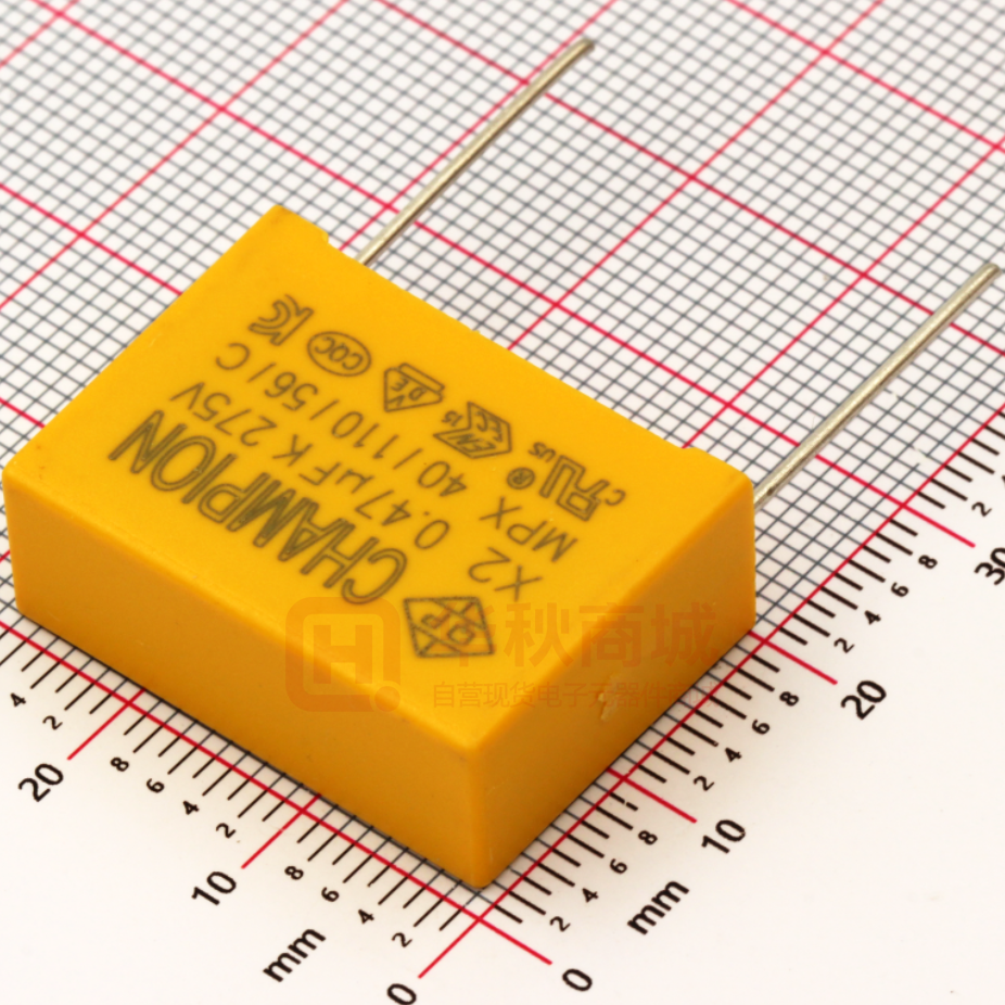

    CAP_26.5X10MM_TM
    安规电容 CAP_26.5X10MM_TM 470nF ±10% 275V
SMQP474K275XXE4B2315 数据手册
