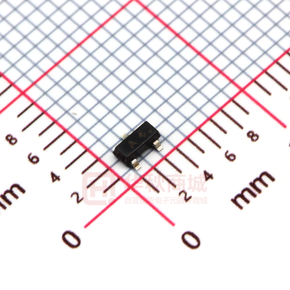

Plastic- Encapsulate Diodes SWITCHING DIODE BAW56/BAV70/BAV99 FEATURES Fast Switching Speed For General Purpose Switching Applications High Conductance MARKING: SOT-23 BAW56:A1 BAV70:A4 MAXIMUM RATINGS (TA=25 BAV99:A7 unless otherwise noted) Parameter Symbol Reverse voltage Forward Current Limit V s 70 V RI 0 200 mA 0 500 0 0 225 0 2 556 5 5 150 6 5 -55-150 0 50 F IFM(surge) Peak Forward Surge Current P Power Dissipation RDθJ Thermal Resistance Junction to Ambient Air A T Junction temperature J TST Storage temperature range G ELECTRICAL CHARACTERISTICS (Tamb=25 Parameter Reverse Breakdown Voltage Unit Symbol VR mA mW /W unless otherwise specified) Min. Typ. Max. 70 Unit Conditions V IR=100μA VF1 0.715 V IF=1mA VF2 0.855 V IF=10mA VF3 1 V IF=50mA VF4 1.25 V IF=150mA Reverse current IR 2.5 μA VR=70V Capacitance between terminals CT 1.5 pF VR=0,f=1MHz Reverse recovery time t rr 6 ns Forward voltage IF = IR = 10mA, Irr= 0.1 x IR, RL = 100Ω GUANGDONG HOTTECH INDUSTRIAL CO., LTD Page:P2-P1 Plastic- Encapsulate Diodes BAW56/BAV70/BAV99 Typical Characteristics GUANGDONG HOTTECH INDUSTRIAL CO., LTD Page:P2-P2

物料型号:BAW56、BAV70、BAV99
器件简介:这些是用于通用开关应用的快速开关二极管,具有高导通性。
引脚分配:文档中未明确提供引脚分配信息,但提到了SOT-23封装。
参数特性: - 最大反向电压:70V - 最大正向电流:200mA - 峰值正向浪涌电流:500mA - 功率耗散:225mW - 热阻(结到环境空气):556°C/W - 结温:150°C - 存储温度范围:-55°C 至 150°C
功能详解: - 正向电压:在不同正向电流下有不同的典型值,例如在1mA时为0.715V,在50mA时为1V,在150mA时为1.25V。 - 反向电流:在70V反向电压下,最大为2.5μA。 - 反向恢复时间:在特定条件下为6ns。 - 电容:在0V反向电压和1MHz频率下,典型值为1.5pF。
应用信息:适用于通用开关应用。
封装信息:SOT-23。
