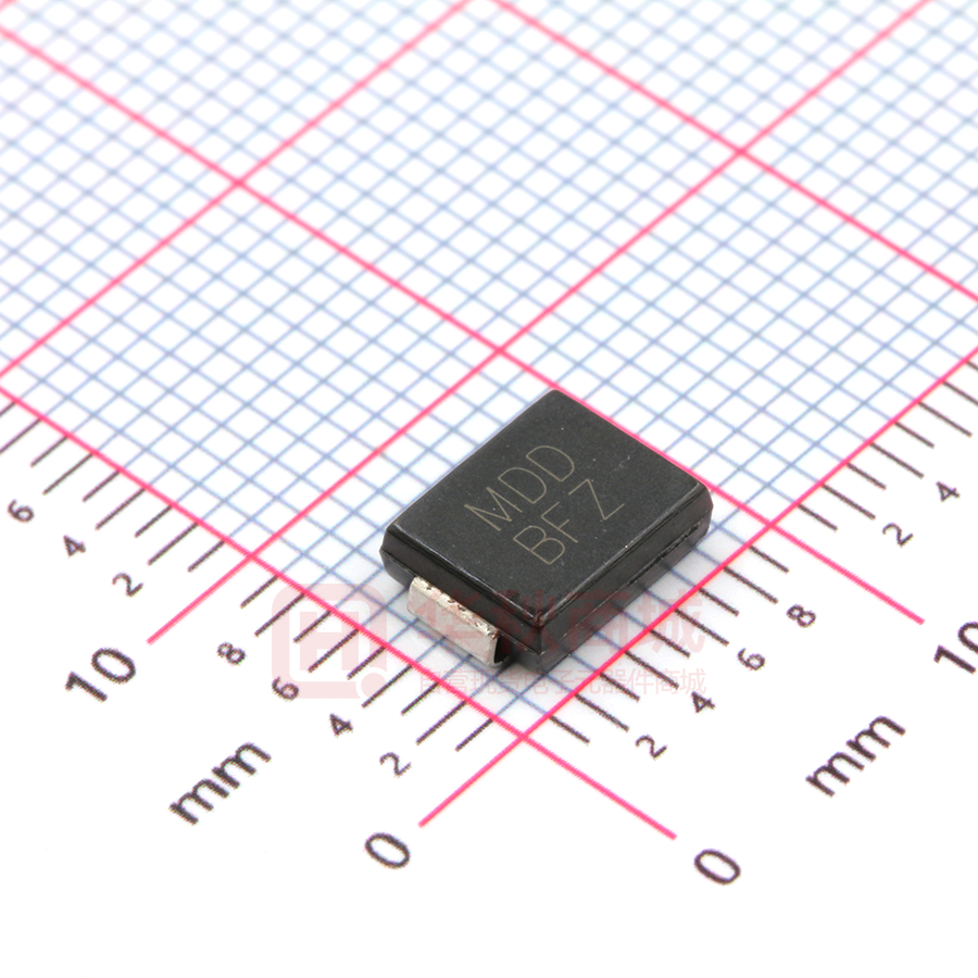

    ESD抑制器/TVS二极管 PD=1500W,VRM=51V,VBR=56.7~62.7V,VC=82.4V
