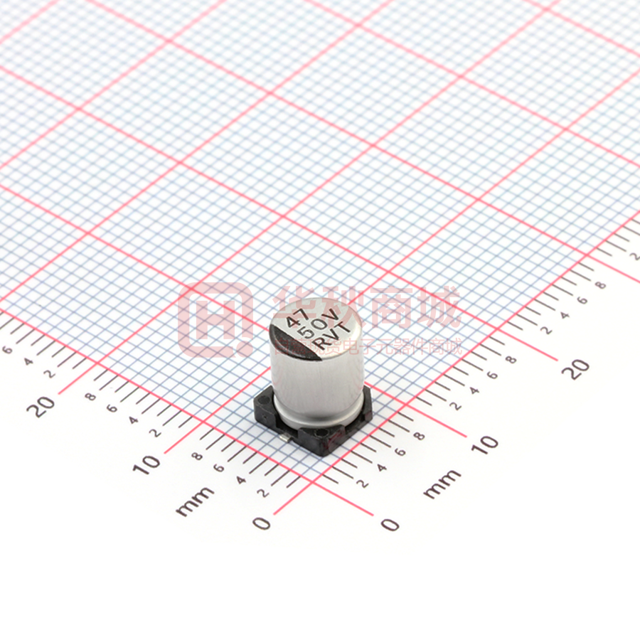

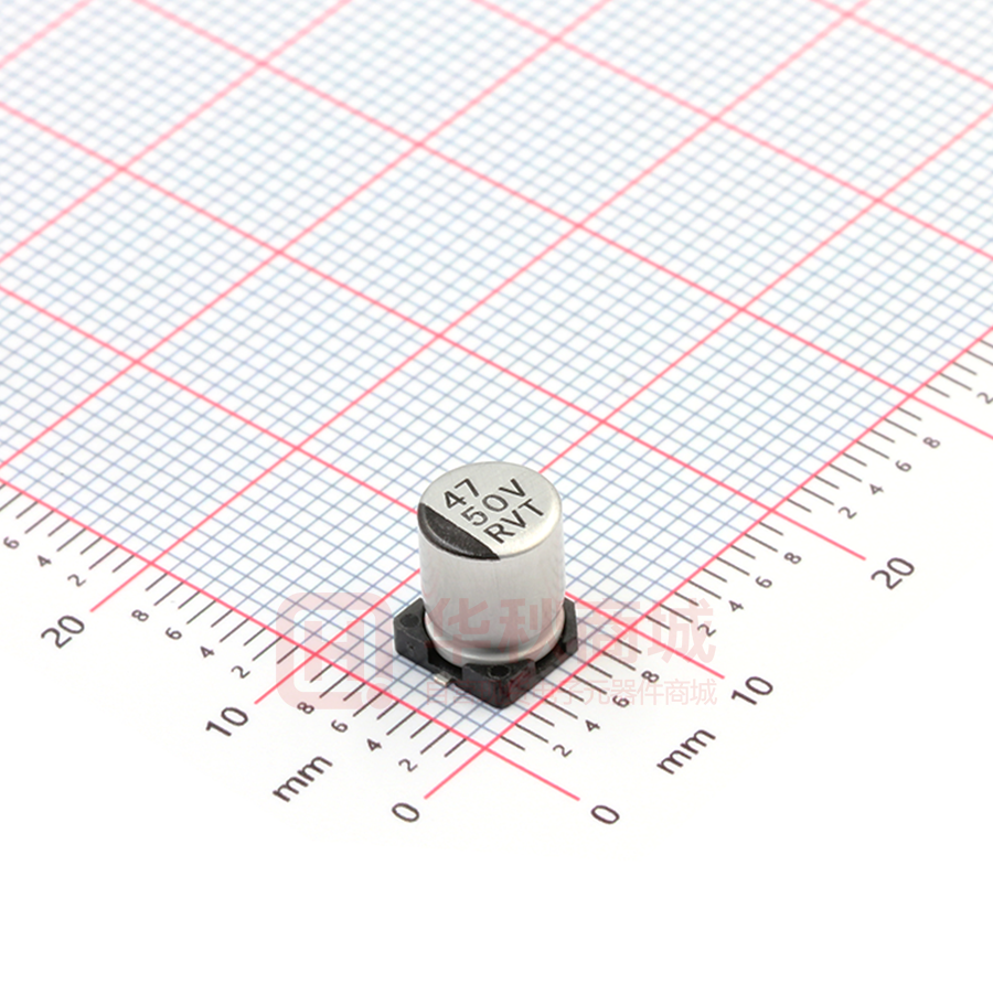

    SMD,D12.5xL13.5mm
    贴片铝电解电容 SMD,D12.5xL13.5mm 470µF ±20% 50V 2000Hrs@105℃
RVT1H471M1213 数据手册
ALUMINUM ELECTROLYTIC CAPACITORS 鋁電解電容器 RVT Series CHIP TYPE, WIDE TEMPERATURE 貼片式,寬溫品  Operating with wide temperature range -40~+105°C 適用於 -40~+105°C 的寬溫範圍  Load life of 2000 hours 負荷壽命 2000 小時  RoHS & REACH compliant, Halogen-free 符合 RoHS 與 REACH,無鹵 … SPECIFICATIONS 特性表 Items 項目 Characteristics 主要特性 -40 ~ +105°C Operation Temperature Range 使用温度範圍 Voltage Range 額定工作電壓範圍 4 ~ 450V Capacitance Range 靜電容量範圍 0.1 ~ 8200μF Capacitance Tolerance 靜電容量允許偏 差 ±20% at 120Hz, 20°C Leakage Current 漏電流 Rated Voltage 6.3 ~ 100V 160 ~ 450V 額定工作電壓 ∅4~∅10 ∅12.5~∅18 ∅6.3~∅18 Case size 尺寸 Time After 2 min. application of rated voltage at 20°C After 1 min. application of rated voltage at 20°C After 5 min. application of rated voltage at 20°C 時間 在 20°C 環境中施加額定工作電壓 2 分鐘後 在 20°C 環境中施加額定工作電壓 1 分鐘後 在 20°C 環境中施加額定工作電壓 5 分鐘後 Leakage current ≤0.01CV or 3μA, whichever is greater ≤0.03CV or 4μA, whichever is greater ≤0.04CV+100μA, whichever is greater 漏電流 ≤0.01CV 或 3μA,取較大值 ≤0.03CV 或 4μA,取較大值 ≤0.04CV+100μA,取較大值 C: Nominal capacitance (μF) 標稱靜電容量, V: Rated voltage (V) 額定電壓 Dissipation Factor (tan δ) 損耗角正切 Measurement frequency 測試頻率: 120Hz, Temperature 温度: 20°C Rated Voltage (V) 額定工作電壓 4 6.3 10 16 25 0.42 0.30 0.26 0.22 0.16 tan δ (max.) ∅4~∅10 最大損耗角正切 ∅12.5~∅18 0.45 0.38 0.34 0.30 0.26 Stability at Low Temperature 低溫特性 Measurement frequency 測試頻率: 120Hz Rated Voltage (V) 額定工作電壓 Z(-25°C)/Z(20°C) Impedance Ratio ∅4~∅10 Z(-40°C)/Z(20°C) 阻抗比 Z(-25°C)/Z(20°C) ZT/Z20 (max.) ∅12.5~∅18 Z(-40°C)/Z(20°C) Load Life 高溫負荷特性 After 2000 hours application of the rated voltage at 105°C, they meet the characteristics listed below. 在 105°C 環境中施加額定工作電壓 2000 小時後,電容器的特性符合下表的要求。 Within ±20% of initial value for capacitors of 10V or more (Within ±30% of initial value for capacitors of 4V or less) Capacitance Change 靜電容量變化率 ≥10V 為初始值的±20%以內(≤4V 為初始值的±30%以內) Dissipation Factor 損耗角正切 200% or less of initial specified value 不大於規範值的 200% Leakage Current 漏電流 initial specified value or less 不大於規範值 Shelf Life 高溫貯存特性 After leaving capacitors under no load at 105°C for 1000 hours, they meet the specified value for load life characteristics listed above. 在 105°C 環境中無負荷放置 1000 小時後,電容器的特性符合高溫負荷特性中所列的規定值。 6.3 4 8 5 12 10 3 6 4 10 16 2 4 3 8 50 0.12 0.18 25 2 4 2 5 63 0.10 0.14 35 2 3 2 4 100 160~250 350~450 0.10 0.20 0.25 0.10 0.20 0.25 50~63 2 3 2 3 100 160~250 350~450 3 2 3 4 3 6 2 2 4 3 6 10 After reflow soldering and restored at room temperature, they meet the characteristics listed below. 經過回流焊並冷卻至室溫後,電容器的特性符合下表的要求。 Resistance to Soldering Heat 耐焊接熱特性 Capacitance Change 靜電容量變化率 Dissipation Factor 損耗角正切 Leakage Current 漏電流 (Please refer page 23 for soldering conditions) (焊接條件請查閱第 23 頁) Within ±10% of initial value 初始值的±10%以内 initial specified value or less 不大於規範值 initial specified value or less 不大於規範值 Black print on the case top. 鋁殼頂部黑字印刷。 Marking 標識 外形圖 … DRAWING (Unit: mm) (∅8×10.5~∅18) *1. Voltage mark for 6.3V is [6V] *2. Applicable to ∅6.3×7.7 *3. Applicable to ∅8×10.5~∅10 *4. Applicable to ∅12.5~∅18 –0.1 L +0.4 L±0.4*2 6.3V 的產品標識為 [6V] 適用於∅6.3×7.7 適用於∅8×10.5~∅10 適用於∅12.5~∅18 0.5~0.8 { Negative *1 Voltage 電壓 ⊕ { 負極 C±0.2 0.3 Max. L±0.5*3 L±1.0*4 正極 A±0.2 E A±0.2 { B±0.2 ∅D±0.5 10 16V ⊕ Series 系列名 B±0.2 C±0.2 ∅D±0.5 0.3 Max. ⊕ Positive Plastic platform 底座 470 16V Voltage 電壓 Series 系列名 Capacitance 靜電容量 0.5 Max. Plastic platform 底座 正極 A±0.2 E A±0.2 *1 ⊕ Positive 0.5 Max. (∅4~∅6.3×7.7) Capacitance 靜電容量 4 7 15 7 17 35 0.14 0.22 0.8~1.2 { Negative 負極 Dimension table in next page. 尺寸表見下一頁。 Note: All design and specifications are for reference only and is subject to change without prior notice. If any doubt about safety for your application, please contact us immediately for technical assistance before purchase. 注: 以上所提供的設計及特性參數僅供參考,任何修改不作預先通知。如果在使用上有疑問,請在採購前與我們聯繫,以便提供技術上的協助。 东莞市合粤电子有限公司 www.heyuecap.com ALUMINUM ELECTROLYTIC CAPACITORS 鋁電解電容器 … DIMENSIONS (Unit: mm) 尺寸表 ∅D x L 4 x 5.4 5 x 5.4 6.3 x 5.4 6.3 x 7.7 8 x 10.5 10 x 10.5 10 x 13.5 12.5 x 13.5 12.5 x 16 16 x 16.5 18 x 16.5 18 x 18.5 A B C 2.0 4.3 4.3 1.0 5.4 2.2 5.3 5.3 1.4 5.4 2.6 6.6 6.6 1.9 5.4 2.6 6.6 6.6 1.9 7.7 3.0 8.4 8.4 3.1 10.5 3.3 10.4 10.4 4.7 10.5 3.3 10.4 10.4 4.7 13.5 4.9 13.0 13.0 4.7 13.5 4.9 13.0 13.0 4.7 16.0 5.8 17.0 17.0 6.4 16.5 6.2 19.0 19.0 6.4 16.5 6.2 19.0 19.0 6.4 18.5 E ± 0.2 L … DIMENSIONS & MAXIMUM PERMISSIBLE RIPPLE CURRENT WV Code 代碼 μF 4 6.3 10 0G 0J 1A 規格尺寸及最大允許紋波電流 16 25 1C 1E 4.7 4R7 4 × 5.4 13 10 100 4 × 5.4 20 22 220 33 330 47 470 5 × 5.4 (4 × 5.4) 6.3 × 5.4 (5 × 5.4) 6.3 × 5.4 (5 × 5.4) 32 (25) 45 (35) 55 (40) 100 101 150 151 220 221 4 × 5.4 20 4 × 5.4 23 5 × 5.4 (4 × 5.4) 5 × 5.4 (4 × 5.4) 6.3 × 5.4 (5 × 5.4) 30 (25) 36 (30) 64 (54) 5 × 5.4 (4 × 5.4) 5 × 5.4 (4 × 5.4) 6.3 × 5.4 (5 × 5.4) 34 (30) 38 (35) 69 (59) 6.3 × 5.4 80 6.3 × 5.4 85 90 6.3 × 7.7 (6.3 × 5.4) 120 (95) 6.3 × 5.4 5 × 5.4 (4 × 5.4) 5 × 5.4 (4 × 5.4) 330 331 6.3 × 7.7 120 6.3 × 7.7 120 470 471 6.3 × 7.7 120 8 × 10.5 (6.3 × 7.7) 320 (120) 680 681 8 × 10.5 320 8 × 10.5 350 1000 102 8 × 10.5 320 1500 152 10 × 10.5 410 2200 222 10 × 13.5 (10 × 10.5) 440 (410) 3300 332 10 × 13.5 490 4700 472 12.5 × 13.5 16 × 16.5 (12.5 × 16) 600 950 (650) 6800 682 8200 822 WV 410 (350) 10 × 13.5 (10 × 10.5) 12.5 × 13.5 (10 × 13.5) 12.5 × 16 (12.5 × 13.5) 16 × 16.5 450 (410) 680 (560) 850 (810) 1000 18 × 16.5 1290 18 × 18.5 1450 35 Code 代碼 μF 10 × 10.5 (8 × 10.5) 29 (22) 35 (30) 17 23 (20) 39 (32) 48 (35) 6.3 × 5.4 60 6.3 × 7.7 (6.3 × 5.4) 8 × 10.5 (6.3 × 7.7) 100 (80) 240 (120) 270 (120) 8 × 10.5 270 8 × 10.5 290 10 × 10.5 (8 × 10.5) 380 (290) 10 × 10.5 (8 × 10.5) 380 (290) 10 × 10.5 380 5 × 5.4 38 6.3 × 5.4 (5 × 5.4) 80 (60) 6.3 × 5.4 80 6.3 × 5.4 85 6.3 × 7.7 105 6.3 × 7.7 (6.3 × 5.4) 8 × 10.5 (6.3 × 7.7) 10 × 10.5 (8 × 10.5) 10 × 10.5 (8 × 10.5) 120 (95) 290 (135) 380 (320) 380 (350) 8 × 10.5 (6.3 × 7.7) 10 × 10.5 380 10 × 13.5 400 550 (460) (410) 12.5 × 13.5 580 10 × 10.5 410 12.5 × 13.5 (10 × 13.5) (10 × 10.5) 10 × 13.5 460 12.5 × 13.5 550 12.5 × 16 850 12.5 × 13.5 680 16 × 16.5 (12.5 × 16) 900 (750) 16 × 16.5 1050 16 × 16.5 1000 16 × 16.5 1000 18 × 16.5 1150 16 × 16.5 1000 18 × 16.5 1225 18 × 18.5 1300 18 × 16.5 1290 18 × 18.5 1450 Case size 尺寸 Ripple current 紋波電流 50 1V 4 × 5.4 5 × 5.4 (4 × 5.4) 6.3 × 5.4 (5 × 5.4) 6.3 × 5.4 (5 × 5.4) 63 1H 100 1J 2A 0.1 0R1 4 × 5.4 2 4 × 5.4 2 0.22 R22 4 × 5.4 4 4 × 5.4 4 0.33 R33 4 × 5.4 4 4 × 5.4 4 0.47 R47 4 × 5.4 5 4 × 5.4 5 1 010 4 × 5.4 8 4 × 5.4 8 2.2 2R2 4 × 5.4 12 4 × 5.4 12 3.3 3R3 4 × 5.4 13 4 × 5.4 14 5 × 5.4 17 4.7 4R7 4 × 5.4 17 20 27 (18) 44 (36) 20 (14) 32 (27) 58 (44) 5 × 5.4 5 × 5.4 (4 × 5.4) 6.3 × 5.4 (5 × 5.4) 5 × 5.4 (4 × 5.4) 6.3 × 5.4 (5 × 5.4) 6.3 × 7.7 (6.3 × 5.4) 6.3 × 7.7 (6.3 × 5.4) 8 × 10.5 (6.3 × 7.7) 58 (32) 100 (58) 6.3 × 5.4 50 6.3 × 7.7 65 8 × 10.5 140 10 × 10.5 150 10 × 10.5 (8 × 10.5) 160 (170) 12.5 × 13.5 (10 × 13.5) (10 × 10.5) 250 (180) (160) Case size 尺寸 Ripple current 紋波電流 12.5 × 13.5 (10 × 13.5) 300 (180) 10 100 22 220 33 330 47 470 68 680 6.3 × 7.7 (6.3 × 5.4) 80 (58) 8 × 10.5 (6.3 × 7.7) 170 (70) yCase size ∅D×L(mm), ripple current (mA rms) at 105°C, 120Hz 4 × 5.4 6.3 × 5.4 (5 × 5.4) 6.3 × 7.7 (6.3 × 5.4) 6.3 × 7.7 (6.3 × 5.4) 8 × 10.5 (6.3 × 7.7) 10 × 10.5 (8 × 10.5) 8 14 (12) 55 (20) 50 (21) 77 (58) 126 (100) y尺寸∅D×L(mm),紋波電流(mA rms)於 105°C, 120Hz Note: All design and specifications are for reference only and is subject to change without prior notice. If any doubt about safety for your application, please contact us immediately for technical assistance before purchase. 注: 以上所提供的設計及特性參數僅供參考,任何修改不作預先通知。如果在使用上有疑問,請在採購前與我們聯繫,以便提供技術上的協助。 东莞市合粤电子有限公司 www.heyuecap.com ALUMINUM ELECTROLYTIC CAPACITORS 鋁電解電容器 … DIMENSIONS & MAXIMUM PERMISSIBLE RIPPLE CURRENT WV Code 代碼 μF 規格尺寸及最大允許紋波電流 35 50 63 100 160 1V 1H 1J 2A 2C 22 220 10 × 13.5 50 33 330 47 470 12.5 × 13.5 12.5 × 13.5 (16 × 16.5) 95 205 (240) 100 101 16 × 16.5 250 150 151 8 × 10.5 240 10 × 10.5 300 10 × 13.5 350 220 221 10 × 10.5 (8 × 10.5) 250 (270) 331 10 × 10.5 370 470 471 12.5 × 13.5 (10 × 13.5) (10 × 10.5) 520 (400) (370) 280 (330) 600 (490) (295) 700 (550) (470) 16 × 16.5 (12.5 × 13.5) 330 10 × 13.5 (10 × 10.5) 16 × 16.5 (12.5 × 13.5) (10 × 13.5) 16 × 16.5 (12.5 × 16) (12.5 × 13.5) Case size 尺寸 Ripple current 紋波電流 8 × 10.5 (6.3 × 7.7) 240 (92) 10 × 10.5 (8 × 10.5) 250 (210) 680 681 12.5 × 13.5 530 16 × 16.5 750 1000 102 16 × 16.5 (12.5 × 16) 800 (600) 18 × 16.5 990 1500 152 16 × 16.5 750 2200 222 18 × 16.5 1050 WV Code 代碼 μF 12.5 × 13.5 (10 × 13.5) (10 × 10.5) 400 (350) (310) 16 × 16.5 (12.5 × 13.5) 450 (380) 560 (470) 16 × 16.5 550 16 × 16.5 (12.5 × 16) 700 (510) 18 × 16.5 590 16 × 16.5 750 18 × 18.5 980 18 × 16.5 790 200 250 350 400 2D 2E 2V 2G 10 × 13.5 (8 × 10.5) 10 × 13.5 (12.5 × 13.5) 450 2W 40 (35) 45 (48) 10 × 13.5 (8 × 12.5) 10 × 13.5 (12.5 × 13.5) 40 (38) 42 45 70 3.3 3R3 4.7 4R7 10 × 13.5 65 10 × 13.5 45 10 100 10 × 13.5 75 10 × 13.5 70 12.5 × 13.5 50 12.5 × 13.5 50 12.5 × 13.5 22 220 12.5 × 13.5 105 12.5 × 13.5 105 16 × 16.5 85 16 × 16.5 85 16 × 16.5 85 33 330 12.5 × 13.5 120 16 × 16.5 180 18 × 16.5 100 18 × 16.5 100 18 × 16.5 100 47 470 16 × 16.5 220 16 × 16.5 220 100 101 18 × 16.5 280 18 × 16.5 260 Case size 尺寸 Ripple current 紋波電流 yCase size ∅D×L(mm), ripple current (mA rms) at 105°C, 120Hz y尺寸∅D×L(mm),紋波電流(mA rms)於 105°C, 120Hz … FREQUENCY COEFFICIENT OF ALLOWABLE RIPPLE CURRENT 紋波電流頻率補償系數 Frequency 頻率 ∅4 ~ ∅10 Coefficient 系數 ∅12.5 ~ ∅18 50Hz 120Hz 300Hz 1KHz 10KHz~ 0.1 ~ 68μF 0.70 1.00 1.17 1.36 1.50 100 ~ 3300μF 0.85 1.00 1.08 1.20 1.30 ~ 68μF 0.75 1.00 1.35 1.57 2.00 100 ~ 680μF 0.80 1.00 1.23 1.34 1.50 1000 ~ 6800μF 0.85 1.00 1.10 1.13 1.15 The endurance of capacitors is reduced with internal heating produced by ripple current at the rate of halving the lifetime with every 5~10°C rise. When long life performance is required in actual use, the rms ripple current has to be reduced. 鋁電解電容器在疊加紋波電流後會引起發熱,溫度每上升 5~10°C 壽命會減半。若要保持長壽命性能,請在使用過程中適當降低紋波電流。 Note: All design and specifications are for reference only and is subject to change without prior notice. If any doubt about safety for your application, please contact us immediately for technical assistance before purchase. 注: 以上所提供的設計及特性參數僅供參考,任何修改不作預先通知。如果在使用上有疑問,請在採購前與我們聯繫,以便提供技術上的協助。 东莞市合粤电子有限公司 www.heyuecap.com
