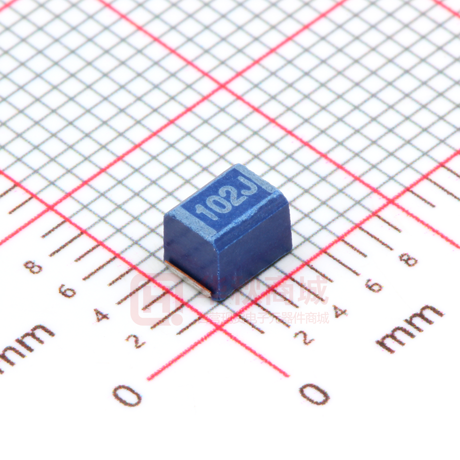

    功率电感 1mH ±5% 1812 3.20mm 4.50 x 3.20mm 40Ω 30mA 2.5MHz
CMWL1812-102J 数据手册
电感专业制造商 CMWL系列贴片塑封电感器 ●EXTERNAL DIMENSIONS PART NO. CMWL1008 CMWL1210 CMWL1812 A (mm) 2.5±0.2 3.2±0.2 4.5±0.2 UNIT:mm(外形尺寸) B (mm) 2.0±0.2 2.5±0.2 3.2±0.2 ● PART NUMBERING SYSTEM(品名系统) CMWL 1210F 330 1 2 3 1、SERIES NAME 2、DIMENSIONS 3、INDUCTANCE 4、TOLERANCE CODE 5、PACKING CODE ● C (mm) 1.8±0.2 2.2±0.2 3.2±0.2 D (mm) 1.4±0.1 1.4±0.1 1.2±0.1 K 4 T 5 品名 C代C.RD.,M指贴片系列,WL为塑封电感系列 尺寸 外围*高度 F和D指产品材料代号 电感值 前两位为有效数字,第三位表示零的个数 公差 J:±5%,K:±10%,L:±15%,M:±20%,P:±25%,N:±30% 包装方式 T:Tape&Reel(卷装) B:In Bulk FEATURES(特性) Various high power inductors are superior to be high saturation for surface mounting. 具有高功率、高饱和电流,低阻抗、小型化之特点 ● APPLICATIONS(用途) 录影机、OA仪器、数码相机、液晶电视、笔记本电脑、小型通信机器、DC/DC变压器之电源供应等 ************************************************************************************ Design As Customers Requested Specifications 可根据客户需求设计 电感专业制造商 CMWL系列贴片塑封电感器 CMWL1008F TYPE Part Number 型号 Inductance 电感量 Units 单位 Symbol 符号 UH L0A 0.01±5% CMWL1008FCMWL1008FCMWL1008FCMWL1008FCMWL1008FCMWL1008FCMWL1008FCMWL1008FCMWL1008FCMWL1008FCMWL1008FCMWL1008FCMWL1008FCMWL1008FCMWL1008FCMWL1008FCMWL1008FCMWL1008FCMWL1008FCMWL1008FCMWL1008FCMWL1008FCMWL1008FCMWL1008FCMWL1008FCMWL1008FCMWL1008FCMWL1008FCMWL1008FCMWL1008FCMWL1008FCMWL1008FCMWL1008FCMWL1008FCMWL1008FCMWL1008FCMWL1008F- 10NJ 12NJ 15NJ 18NJ 22NJ 27NJ 33NJ 39NJ 47NJ 56NJ 68NJ 82NJ R10J R12J R15J R18J R22J R27J R33J R39J R47J R56J R68J R82J 1R0J 1R2J 1R5J 1R8J 2R2J 2R7J 3R3J 3R9J 4R7J 5R6J 6R8J 8R2J 100J 0.012±5% 0.015±5% 0.018±5% 0.022±5% 0.027±5% 0.033±5% 0.039±5% 0.047±5% 0.056±5% 0.068±5% 0.082±5% 0.10±5% 0.12±5% 0.15±5% 0.18±5% 0.22±5% 0.27±5% 0.33±5% 0.39±5% 0.47±5% 0.56±5% 0.68±5% 0.82±5% 1±5% 1.2±5% 1.5±5% 1.8±5% 2.2±5% 2.7±5% 3.3±5% 3.9±5% 4.7±5% 5.6±5% 6.8±5% 8.2±5% 10±5% Min Quality Factor 品质因子 L,Q Test Freq,L/Q 测试频率 Min.Selfresonant Frequency 自谐频率 Q MHz Freq. MHz S.R.F 15 15 15 15 15 15 20 20 20 20 20 20 30 30 30 30 30 30 30 30 30 30 30 30 30 30 30 30 30 30 30 30 30 25 25 25 25 100 100 100 100 100 100 100 100 100 100 100 100 100 25.2 25.2 25.2 25.2 25.2 25.2 25.2 25.2 25.2 25.2 25.2 7.96 7.96 7.96 7.96 7.96 7.96 7.96 7.96 7.96 7.96 7.96 7.96 2.52 2150 2050 2000 1850 1650 1550 1450 1350 1200 1100 1050 900 800 700 550 500 450 425 400 375 350 325 300 260 245 230 182 135 105 70 55 48 43 42 39 36 33 Max.DC Max.Rated Current Resistance 直流电阻 额定电流 Ω DCR 0.26 0.27 0.29 0.31 0.37 0.4 0.42 0.45 0.5 0.6 0.65 0.75 0.8 0.3 0.35 0.4 0.5 0.55 0.6 0.65 0.68 0.75 0.85 1 1.1 1.2 1.3 1.45 1.55 1.7 1.9 2.1 2.3 2.5 2.7 3.05 3.5 mA Ir 530 500 480 450 420 410 400 380 360 340 320 300 280 550 500 460 430 420 400 375 350 325 300 260 245 230 220 210 200 195 185 180 175 170 165 160 155 CMWL1008F TYPE Part Number 型号 Inductance 电感量 Min Quality Factor 品质因子 L,Q Test Freq,L/Q 测试频率 Min.Selfresonant Frequency 自谐频率 Units 单位 Symbol 符号 UH L0A Q MHz Freq. MHz S.R.F CMWL1008FCMWL1008FCMWL1008FCMWL1008FCMWL1008FCMWL1008FCMWL1008FCMWL1008FCMWL1008FCMWL1008FCMWL1008FCMWL1008F- 120J 150J 180J 220J 270J 330J 390J 470J 560J 680J 820J 101J 12±5% 15±5% 18±5% 22±5% 27±5% 33±5% 39±5% 47±5% 56±5% 68±5% 82±5% 100±5% 25 25 25 25 25 25 20 20 20 20 20 15 2.52 2.52 2.52 2.52 2.52 2.52 2.52 2.52 2.52 2.52 2.52 0.796 30 26 24 22 21 20 18 17 16 15 13 12 Part Number 型号 Inductance 电感量 Min Quality Factor 品质因子 L,Q Test Freq,L/Q 测试频率 Min.Selfresonant Frequency 自谐频率 Units 单位 Symbol 符号 UH L0A Q MHz Freq. MHz S.R.F Max.DC Max.Rated Current Resistance 直流电阻 额定电流 Ω DCR 3.8 4.4 4.8 5.5 6.3 7.1 9.5 11.1 12.1 16.6 19 21 mA Ir 150 140 130 125 115 110 90 80 75 70 66 60 CMWL1210F TYPE CMWL1210FCMWL1210FCMWL1210FCMWL1210FCMWL1210FCMWL1210FCMWL1210FCMWL1210FCMWL1210FCMWL1210FCMWL1210FCMWL1210FCMWL1210FCMWL1210FCMWL1210FCMWL1210FCMWL1210FCMWL1210FCMWL1210FCMWL1210FCMWL1210FCMWL1210FCMWL1210F- 10NJ 12NJ 15NJ 18NJ 22NJ 27NJ 33NJ 39NJ 47NJ 56NJ 68NJ 82NJ R10J R12J R15J R18J R22J R27J R33J R39J R47J R56J R68J 0.01±5% 0.012±5% 0.015±5% 0.018±5% 0.022±5% 0.027±5% 0.033±5% 0.039±5% 0.047±5% 0.056±5% 0.068±5% 0.082±5% 0.10±5% 0.12±5% 0.15±5% 0.18±5% 0.22±5% 0.27±5% 0.33±5% 0.39±5% 0.47±5% 0.56±5% 0.68±5% 15 17 19 21 23 23 25 25 26 26 27 27 28 30 30 30 30 30 30 30 30 30 30 100 100 100 100 100 100 100 100 100 100 100 100 100 25.2 25.2 25.2 25.2 25.2 25.2 25.2 25.2 25.2 25.2 2500 2300 2100 1900 1700 1500 1400 1300 1200 1100 1000 900 700 500 450 400 350 320 300 250 220 180 160 Max.DC Max.Rated Current Resistance 直流电阻 额定电流 Ω DCR 0.13 0.14 0.16 0.18 0.2 0.22 0.24 0.27 0.3 0.33 0.36 0.4 0.44 0.22 0.25 0.28 0.32 0.36 0.4 0.45 0.5 0.55 0.6 mA Ir 450 450 450 450 450 450 450 450 450 450 450 450 450 450 450 450 450 450 450 450 450 450 450 CMWL1210F TYPE Part Number 型号 Units 单位 Symbol 符号 CMWL1210FCMWL1210FCMWL1210FCMWL1210FCMWL1210FCMWL1210FCMWL1210FCMWL1210FCMWL1210FCMWL1210FCMWL1210FCMWL1210FCMWL1210FCMWL1210FCMWL1210FCMWL1210FCMWL1210FCMWL1210FCMWL1210FCMWL1210FCMWL1210FCMWL1210FCMWL1210FCMWL1210FCMWL1210FCMWL1210FCMWL1210FCMWL1210FCMWL1210FCMWL1210FCMWL1210FCMWL1210FCMWL1210FCMWL1210F- R82J 1R0J 1R2J 1R5J 1R8J 2R2J 2R7J 3R3J 3R9J 4R7J 5R6J 6R8J 8R2J 100J 120J 150J 180J 220J 270J 330J 390J 470J 560J 680J 820J 101J 121J 151J 181J 221J 271J 331J 391J 471J Inductance 电感量 Min Quality Factor 品质因子 L,Q Test Freq,L/Q 测试频率 Min.Selfresonant Frequency 自谐频率 UH L0A Q 30 30 30 30 30 30 30 30 30 30 30 30 30 30 30 30 30 30 30 30 30 30 30 30 30 20 20 20 20 20 20 20 20 20 MHz Freq. 25.2 7.96 7.96 7.96 7.96 7.96 7.96 7.96 7.96 7.96 7.96 7.96 2.52 2.52 2.52 2.52 2.52 2.52 2.52 2.52 2.52 2.52 2.52 2.52 2.52 0.796 0.796 0.796 0.796 0.796 0.796 0.796 0.796 0.796 MHz S.R.F 0.82±5% 1±5% 1.2±5% 1.5±5% 1.8±5% 2.2±5% 2.7±5% 3.3±5% 3.9±5% 4.7±5% 5.6±5% 6.8±5% 8.2±5% 10±5% 12±5% 15±5% 18±5% 22±5% 27±5% 33±5% 39±5% 47±5% 56±5% 68±5% 82±5% 100±5% 120±5% 150±5% 180±5% 220±5% 270±5% 330±5% 390±5% 470±5% 140 120 100 85 80 75 70 60 55 50 45 40 35 30 20 20 20 20 20 17 16 15 13 12 11 10 10 8 7 7 6 5 5 4 Max.DC Max.Rated Current Resistance 直流电阻 额定电流 Ω DCR 0.65 0.7 0.75 0.85 0.9 1 1.1 1.2 1.3 1.5 1.6 1.8 2 2.1 2.5 2.8 3.3 3.7 5 5.6 6.4 7 8 9 10 10 11 15 17 21 28 34 36 40 mA Ir 450 450 400 370 350 320 290 260 250 220 200 180 170 150 140 130 120 110 80 70 65 60 55 50 45 40 70 65 60 50 45 40 35 25 CMWL1812F TYPE Part Number 型号 Inductance 电感量 Min Quality Factor 品质因子 L,Q Test Freq,L/Q 测试频率 Min.Selfresonant Frequency 自谐频率 Units 单位 Symbol 符号 UH L0A Q MHz Freq. MHz S.R.F Ω DCR mA Ir 35 25.2 300 0.18 800 CMWL1812F- R10M 0.10±20% Max.DC Max.Rated Current Resistance 直流电阻 额定电流 CMWL1812F TYPE Inductance 电感量 Min Quality Factor 品质因子 L,Q Test Freq,L/Q 测试频率 Min.Selfresonant Frequency 自谐频率 UH L0A Q MHz Freq. MHz S.R.F Ω DCR mA Ir CMWL1812F- R12M 0.12±20% 35 25.2 280 0.2 770 CMWL1812F- R15M 0.15±20% 35 25.2 250 0.22 730 CMWL1812F- R18M 0.18±20% 35 25.2 220 0.24 700 CMWL1812F- R22M 0.22±20% 40 25.2 200 0.25 665 CMWL1812F- R27M 0.27±20% 40 25.2 180 0.26 635 CMWL1812F- R33M 0.33±20% 40 25.2 165 0.28 605 CMWL1812F- R39M 0.39±20% 40 25.2 150 0.3 575 CMWL1812F- R47M 0.47±20% 40 25.2 145 0.32 545 CMWL1812F- R56M 0.56±20% 40 25.2 140 0.36 520 CMWL1812F- R68M 0.68±20% 40 25.2 135 0.4 500 CMWL1812F- R82M 0.82±20% 40 25.2 130 0.45 475 CMWL1812F- 1R0K 1.0±10% 50 7.96 100 0.5 450 CMWL1812F- 1R2K 1.2±10% 50 7.96 80 0.55 430 CMWL1812F- 1R5K 1.5±10% 50 7.96 70 0.6 410 CMWL1812F- 1R8K 1.8±10% 50 7.96 65 0.65 390 CMWL1812F- 2R2K 2.2±10% 50 7.96 55 0.7 380 CMWL1812F- 2R7K 2.7±10% 50 7.96 50 0.75 370 CMWL1812F- 3R3K 3.3±10% 50 7.96 45 0.8 355 CMWL1812F- 3R9K 3.9±10% 50 7.96 40 0.9 330 CMWL1812F- 4R7K 4.7±10% 50 7.96 35 1 315 CMWL1812F- 5R6K 5.6±10% 50 7.96 33 1.1 300 CMWL1812F- 6R8K 6.8±10% 50 7.96 27 1.2 285 CMWL1812F- 8R2K 8.2±10% 50 7.96 25 1.4 270 CMWL1812F- 100K 10±10% 50 2.52 20 1.6 250 CMWL1812F- 120K 12±10% 50 2.52 18 2 225 CMWL1812F- 150K 15±10% 50 2.52 17 2.5 200 CMWL1812F- 180K 18±10% 50 2.52 15 2.8 190 CMWL1812F- 220K 22±10% 50 2.52 13 3.2 180 CMWL1812F- 270K 27±10% 50 2.52 12 3.6 170 CMWL1812F- 330K 33±10% 50 2.52 11 4 160 CMWL1812F- 390K 39±10% 50 2.52 10 4.5 150 CMWL1812F- 470K 47±10% 50 2.52 10 5 140 CMWL1812F- 560K 56±10% 50 2.52 9 5.5 135 CMWL1812F- 680K 68±10% 50 2.52 9 6 130 CMWL1812F- 820K 82±10% 50 2.52 8 7 120 CMWL1812F- 101K 100±10% 40 0.796 8 8 110 40 0.796 6 8 110 Part Number 型号 Units 单位 Symbol 符号 CMWL1812F- 121K 120±10% Max.DC Max.Rated Current Resistance 直流电阻 额定电流 CMWL1812F TYPE Inductance 电感量 Min Quality Factor 品质因子 L,Q Test Freq,L/Q 测试频率 Min.Selfresonant Frequency 自谐频率 UH L0A Q MHz Freq. MHz S.R.F Ω DCR mA Ir CMWL1812F- 151K 150±10% 40 0.796 6 9 105 CMWL1812F- 181K 180±10% 40 0.796 5 9.5 102 CMWL1812F- 221K 220±10% 40 0.796 5 10 100 CMWL1812F- 271K 270±10% 40 0.796 4 12 92 CMWL1812F- 331K 330±10% 40 0.796 4 14 85 CMWL1812F- 391K 390±10% 40 0.796 3.5 18 80 CMWL1812F- 471K 470±10% 40 0.796 3 26 62 CMWL1812F- 561K 560±10% 30 0.796 3 30 50 CMWL1812F- 681K 680±10% 30 0.796 3 30 50 CMWL1812F- 821K 820±10% 30 0.796 3 35 30 CMWL1812F- 102K 1000±10% 20 0.252 2.5 40 30 Part Number 型号 Units 单位 Symbol 符号 Max.DC Max.Rated Current Resistance 直流电阻 额定电流
CMWL1812-102J
物料型号:文档中列出了三种型号,分别是CMWL1008、CMWL1210和CMWL1812。
器件简介:这些电感器是高功率、高饱和电流、低阻抗、小型化的贴片塑封电感器,适用于多种电子设备。
引脚分配:电感器的端头是镀锡铜扁线。
参数特性:文档提供了详细的尺寸、电感值、品质因数、测试频率、自谐频率、直流电阻和额定电流等参数。
功能详解:这些电感器具有高功率和高饱和电流的特点,适用于表面贴装。
应用信息:适用于录像机、办公设备、数码相机、液晶电视、笔记本电脑、小型通信设备、DC/DC转换器的电源供应等。
封装信息:封装材料为环氧树脂,外形尺寸和标记方式也在文档中给出。
