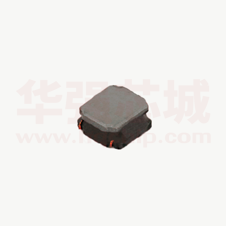

    功率电感 47µH ±20% 1.25Ω IND_3X3MM_SM
NR3015-470M-R-S 数据手册
东莞市硕星电子有限公司 承认书 客户名称: 客户料号: 产品名称:功率电感 产品料号:NR3015-470M–R-S 客户承认 承认后请签回,如下订单后未签回,视作默认,谢谢您的合作 发行日期 文件编号 编制 审核 批准 2019-03-29 SX-WI-013 干检荣 付艳平 夏超明 东莞市硕星电子有限公司 NR3015-470M-R-S 版本 A 样品承认书 更 改 新发行: 受文单位: 2019 年 03 月 29 日 履 文件编号 SX-WI-013 发行日期 2019-03-29 版次 A 生效日期 2019-03-29 修订次数 0 页 历 码 1/5 更改人 更改时间 干检荣 2019-03-29 东莞市硕星电子有限公司 NR3015-470M-R-S 样品承认书 文件编号 SX-WI-013 发行日期 2019-03-29 版次 A 生效日期 2019-03-29 修订次数 0 页 外形尺寸: (单位:mm) 码 470 A 3.00±0.2 B 3.00±0.2 C 1.5MAX D 1.4 Ref E 0.8 Ref F J H I (2)电气特性: 电感量 L 47uH±20% 测试条件 直流电阻(DCR) 1.250Ω±30% 测试条件 电流(IDC) L(0.35A) ≥0A×70% 测试条件 温升电流 100KHz/1V 100KHz/1V 测试条件 铜线线径 ∮0.07mm*1P P180 测试条件 绕线圈数 39.5Ts Ref. 测试条件 (3)材料: 1:铁芯:S4H TSD 3*3*1.35(T)B2.35 F0.55 2:铜线: 2UEW H P180 G1 P180 3:磁粉: 3015(胶水) (4)电性图: 注意事项: 修改记录: 1: 包装:2000PCS/REEL. 1. 2: 黑色印字 2: 3: 产品包装需用热封带 3: 4: 4: 5: 5: 2/5 (3)测试仪器: HP4287A ■TH2817C ■TH2817B/1773 ■HK502BC ■CH1062 东莞市硕星电子有限公司 NR3015-470M-R-S 样品承认书 文件编号 SX-WI-013 发行日期 2019-03-29 版次 A 生效日期 2019-03-29 修订次数 0 页 3/5 码 5.载带尺寸: (单位:mm) Series NR3015 A0 3.2±0.1 B0 3.2±0.1 W E F D0 8.0±0.3 1.75±0.1 3.50±0.1 1.55±0.1 P P0 P2 K0 T 4.0±0.1 4.0±0.1 2.0±0.1 1.7±0.1 0.26±0.1 6.带盘尺寸: (单位:mm) 7.包装数量: 项目 数量(PCS) 尺寸规格(mm) 盘 2000 8″ 内盒 外箱 1:载带前空格留 30PCS,后空格留 40PCS. 2:热封上盖带. 注意事项: A 178±0.5 B 60±0.5 C 13.4±0.5 W 9±0.5 东莞市硕星电子有限公司 NR3015-470M-R-S 样品承认书 文件编号 SX-WI-013 发行日期 2019-03-29 版次 A 生效日期 2019-03-29 修订次数 0 页 码 物料清单 序号 物料名称 1 磁芯 2 铜线 3 锡 QD 99.7Sn 0.3Cu 4 上盖带 XR 宽 5.4mm 5 卷盘 XR 7*8 寸盘 6 载带 XR NR252010 透明/2000PCS 盘 7 磁胶 DG 3015(胶水) 8 磁粉 BQ 500 目 9 油墨 RL K33 10 11 12 13 14 15 16 17 18 19 20 供应商 物料规格 YX S4H TSD 3*3*1.35(T)B2.35 F0.55 备注 CY TPY YLSL 2UEWH P180 G1 P180 热封带 4/5 东莞市硕星电子有限公司 NR3015-470M-R-S 样品承认书 文件编号 SX-WI-013 发行日期 2019-03-29 版次 A 生效日期 2019-03-29 修订次数 0 页 5/5 码 测试数据 Measure L0A L0.35A DCR(Ω) 100KHz/1V Item lrms Dimension (unit:mm) 0.35A A B C 47UH±20% ≥L0A*0.7 1.250±30% ∆T≤40℃ TYP 3.0±0.2 3.0±0.2 1.5MAX 1 43 37.84 1.20 OK 3.0 3.0 1.49 2 45 39.6 1.20 OK 3.0 2.98 1.49 3 43 37.84 1.23 OK 2.99 2.98 1.48 4 45 39.60 1.19 OK 2.98 2.99 1.42 5 46 40.48 1.19 OK 2.99 3.0 1.45 6 45 39.60 1.17 OK 3.0 3.01 1.47 7 46 40.48 1.20 OK 3.0 2.99 1.47 8 46 40.48 1.25 OK 3.0 3.0 1.49 9 46 40.48 1.22 OK 2.99 2.99 1.46 10 45 39.6 1.21 OK 2.99 3.0 1.47 Average 45 39.6 1.21 2.99 2.99 1.47 R 3.0 2.640 0.08 0.02 0.02 0.07 SPEC
