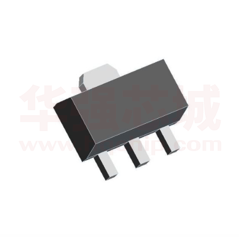

UMW HT7150S
UMW HT7150S
    UMW(友台)
    SOT-23
    VIN=30V Vo=5V Io=100mA PD=400mW
UMW HT7150S 数据手册
UMW R UMW 75XX 75XX 系列 LDO 线性稳压器 特点 产品概括 低功耗的高压稳压器,最高输入电压可 达 22V,输出电压范围为 2.0V~5.0V。 ● 低功耗 ● 低跌落电压 ● 低温漂 它具有高精度的输出电压、极低的供电 电流、极低的跌落电压等特点。 ● 高精度的输出电压:容差为+3% ● 封装形式:TO-92;SOT-89;SOT23-3 75XX 系列是采用 CMOS 工艺制造, 应用 ● 电池等电源的供电设备 ● 各种通信设备 ● 音频/视频设备 产品指南: 75XX XX 输出电压为 3.3V 33 型号选择 名称 75XX 最高输入 电压(V) 输出电压 (V) 7530 22 3.0 7533 22 3.3 7536 22 3.6 7544 22 4.4 7550 22 5.0 型号 容差 封装形式 +3% +3% +3% +3% +3% TO-92 SOT-89 SOT23-3 框图 www.umw-ic.com 1 友台半导体有限公司 UMW R UMW 75XX VDD VOUT + Vref GND 引脚排列 SOT-23 极限参数 www.umw-ic.com 参数 极限值 单位 输入电压 -0.3~22 V 功耗 存储温度 400 -50~125 mW ℃ 工作温度 -25~70 ℃ 2 友台半导体有限公司 UMW R UMW 75XX 工作参数 ◆7530 符号 T OP T=25℃ 典型值 最大值 参数 测试条件 最小值 输出电压 输出电流 VIN =5V,IOUT=10mA VIN =5V 2.91 60 3 100 3.09 - V mA 负载调节 VIN =5V,1mA≤IOUT ≤ - 60 150 mV VDIF 跌落电压 100mA IOUT=1mA - 100 - mV ISS 静态电流 Δ VOUT /(Δ VIN * VOUT) VOUT IOUT △VOUT 单位 - 2 3 µA Line VIN =5V,空载 4V≤VIN ≤22V,IOUT=1mA - 0.2 - %/V VIN Regulation 输入电压 - - - Δ VOUT /Δ 温度系数 VIN =5V,IOUT=10mA,0℃ ≤Ta≤70℃ - +0.45 22 - V mV/℃ Ta ◆7533 T OP T=25℃ 符号 参数 测试条件 最小值 典型值 最大值 单位 VOUT 输出电压 VIN =5V,IOUT=10mA 3.201 3.3 3.399 V IOUT 输出电流 VIN =5.5V 100 - mA 负载调节 VIN =5.5V,1mA≤IOUT≤ 100mA 60 - 60 150 mV VDIF ISS 跌落电压 静态电流 IOUT=1mA VIN =5.5V,空载 - - 100 2 - 3 mV µA Δ VOUT /(Δ 4.5V≤VIN ≤22V,IOUT= 1mA - 0.2 - %/V VIN Line Regulation 输入电压 - - - Δ VOUT /Δ 温度系数 VIN =5.5V,IOUT=10mA, 0℃≤Ta≤70℃ - +0.5 22 - V mV/℃ △VOUT VIN * VOUT) Ta ◆7536 T OP T=25℃ 符号 参数 测试条件 最小值 典型值 最大值 单位 VOUT 输出电压 VIN =5V,IOUT=10mA 3.492 3.6 V IOUT 输出电流 VIN =5.6V 100 mA 负载调节 VIN =5.6V,1mA≤IOUT≤ 100mA 60 - 3.708 - 60 150 mV VDIF ISS Δ VOUT /(Δ 跌落电压 静态电流 - - 100 2 - Line IOUT=1mA VIN =5.6V,空载 4.6V≤VIN ≤22 V,IOUT= - 0.2 3 - mV µA %/V VIN * VOUT) Regulation 1mA VIN 输入电压 - 22 V △VOUT www.umw-ic.com - 3 - 友台半导体有限公司 UMW R Δ VOUT /Δ Ta UMW 75XX 温度系数 VIN =5.6V,IOUT=10mA, 0℃≤Ta≤70℃ - +0.6 ◆7544 - mV/℃ T OP T=25℃ 符号 参数 测试条件 最小值 典型值 最大值 单位 VOUT 输出电压 输出电流 VIN =6V,IOUT=1mA VIN =6.4V 4.4 100 4.532 - V mA 负载调节 VIN =6.4V,1mA≤IOUT≤ 100mA 4.268 60 - 60 150 mV 跌落电压 静态电流 IOUT=1mA VIN =6.4V,空载 - - 100 - mV 2 Line Regulation - 0.2 3 - µA %/V VIN * VOUT) 5.4V≤VIN ≤22 V,IOUT= 1mA VIN 输入电压 - - - Δ VOUT /Δ 温度系数 VIN =6.4V,IOUT=10mA, 0℃≤Ta≤70℃ - +0.7 22 - V mV/℃ IOUT △VOUT VDIF ISS Δ VOUT /(Δ Ta ◆ 7550 T OP T=25℃ 符号 参数 测试条件 最小值 典型值 最大值 单位 VOUT 输出电压 VIN =7V,IOUT=10mA 4.85 5 V IOUT 输出电流 VIN =7V 100 mA 负载调节 VIN =7V,1mA≤IOUT≤ 100mA 60 - 5.15 - 60 150 mV VDIF 跌落电压 IOUT=1mA - 100 - mV ISS 静态电流 VIN =7V,空载 - 2 Δ VOUT /(Δ 6V≤VIN ≤22V,IOUT=1mA - 0.2 µA %/V VIN Line Regulation 输入电压 3 - - - - Δ VOUT /Δ 温度系数 VIN =7V,IOUT=10mA, 0℃≤Ta≤70℃ - +0.75 22 - V mV/℃ △VOUT VIN * VOUT) Ta www.umw-ic.com 4 友台半导体有限公司 UMW R UMW 75XX 应用电路 1、基本电路 75XX 2、高输出电流稳压电路 75XX 3、短路保护电路 75XX www.umw-ic.com 5 友台半导体有限公司 UMW R UMW 75XX 4、提高输出电压电路 75XX VOUT=Vxx(1+R2/R1)+Iss*R2 75XX VOUT=Vxx+VD1 5、电流调节电路 75XX IOUT = VXX/RX + ISS www.umw-ic.com 6 友台半导体有限公司 UMW R UMW 75XX 6、双端输出电路 75XX 71XX 注示:“××”代表输出电压 封装尺寸图 1、TO-92 符号 最小值(mm) 最大值(mm) A 3.300 3.700 A1 1.100 1.400 b 0.380 0.550 c 0.360 0.510 D 4.400 4.700 D1 3.430 E 4.300 www.umw-ic.com 4.700 7 友台半导体有限公司 UMW R UMW 75XX e 1.270 TYP e1 2.440 2.640 L 14.100 14.500 Φ h 1.600 0.000 0.380 符号 最小值(mm) 最大值(mm) A 1.400 1.600 b 0.320 0.520 b1 0.360 0.560 c 0.350 0.440 D 4.400 4.600 D1 1.400 1.800 E 2.300 2.600 E1 3.940 4.250 2、SOT-89-3 e www.umw-ic.com 1.500TYP e1 2.900 3.100 L 0.900 1.100 8 友台半导体有限公司 UMW R UMW 75XX SOT-23-3 www.umw-ic.com 9 友台半导体有限公司
