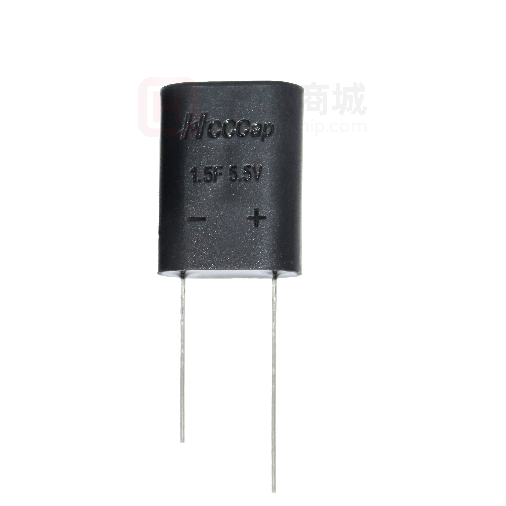

物料型号:HCAP-D 5R5 155-F
器件简介: - 产品由北京合众汇能科技有限公司生产,具有高能量密度、长寿命、高低温性能优秀、环保免维护等特点。
引脚分配: - 引脚分配图显示了尺寸和引脚的具体位置,但具体引脚功能未在文档中明确说明。
参数特性: - 额定电压:5.5V - 额定容量:1.5F - 容量偏差率:-10%~+80% - 最大储存能量:22.7J (0.006Wh) / 2.3mAh - 参考等效串联电阻ESR (1kHz):150mΩ - 尺寸:9.5x17.5x23 mm - 重量:4.3g - 体积:3.4ml - 工作温度范围:-40~+70°C
功能详解: - 产品适用于智能电网、智能三表、集中器、故障指示器、混合动力汽车、太阳能/风能、电机启动、后备电源等。 - 强调了超级电容器的使用注意事项,如不超额定电压使用、避免高温和直接接触水油等。
应用信息: - 强调了超级电容器在不同应用中的使用限制,如不宜用于高频率充放电电路,大电流放电时瞬态电压降会增大等。
封装信息: - 提供了产品的尺寸图和测量方法,但没有提供封装的详细信息。
