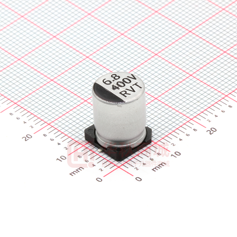

RVT2G6R8M1012-TR
RVT2G6R8M1012-TR
    HUAHUI(华慧)
    SMD,D10xL12.5mm
    贴片铝电解电容 SMD,D10xL12.5mm 6.8µF ±20% 400V 5000Hrs@105℃
RVT2G6R8M1012-TR 数据手册
RVTSeries HUAHUI HIGH VOLTAGE, LONG LIFE 高壓長壽命品 Operating with wide temperature range -40~+105°C 適用於 -20~+105°C 的寬溫範圍 Load life of 5000 hours 負荷壽命 5000 小時 Comply with the RoHS directive 符合 RoHS 指令 SPECIFICATIONS 特性表 Items Characteristics 項目 主要特性 Operation Temperature Range 使用温度範圍 -40 ~ +105°C Voltage Range 額定工作電壓範圍 160 ~ 450V Capacitance Range 靜電容量範圍 1 ~ 47μF Capacitance Tolerance 靜電容量允許偏差 ±20% at 120Hz, 20°C Leakage Current 漏電流 Leakage current ≤0.04CV + 100μA, whichever is greater (after 2 minutes application of rated voltage) 漏電流≤0.04CV + 100μA,取較大值(施加額定工作電壓 2 分鐘後) Measurement frequency 測試頻率: 120Hz, Temperature 温度: 20°C Dissipation Factor (tan ) 損耗角正切 Rated Voltage (V) 額定工作電壓 tan δ (max.) 最大損耗角正切 160 ~ 250 0.15 400, 500 0.20 Measurement frequency 測試頻率: 120Hz Rated Voltage (V) 額定工作電壓 Impedance Ratio 阻抗比 Z(-25°C) / Z(20°C) ZT/Z20 (max.) Z(-20°C) / Z(20°C) Stability at Low Temperature 低溫特性 160 ~ 250 3 6 400, 500 6 10 After 5000 hours application of the rated voltage at 105°C, they meet the characteristics listed below. 在 105°C 環境中施加額定工作電壓 5000 小時後,電容器的特性符合下表的要求。 Load Life 高溫負荷特性 Capacitance Change 靜電容量變化率 Dissipation Factor 損耗角正切 Leakage Current 漏電流 Shelf Life 高溫貯存特性 Within ±20% of initial value 初始值的±20%以內 200% or less of initial specified value 不大於規範值的 200% initial specified value or less 不大於規範值 After leaving capacitors under no load at 105°C for 1000 hours, they meet the specified value for load life characteristics listed above. 在 105°C 環境中無負荷放置 1000 小時後,電容器的特性符合高溫負荷特性中所列的規定值。 After reflow soldering and restored at room temperature, they meet the characteristics listed below. 經過回流焊並冷卻至室溫後,電容器的特性符合下表的要求。 Resistance to Soldering Heat 耐焊接熱特性 Capacitance Change 靜電容量變化率 Dissipation Factor 損耗角正切 Leakage Current 漏電流 Within ±10% of initial value 初始值的±10%以内 initial specified value or less 不大於規範值 initial specified value or less 不大於規範值 Black print on the case top. 鋁殼頂部黑字印刷。 Marking 標識 DRAWING (Unit: mm) 外形圖 DIMENSIONS (Unit: mm) 尺寸表 DxL 6.3 x 10.5 10 x 10.5 10 x 13.5 12.5 x 13.5 12.5 x 16 16 x 16.5 A 2.6 8 x 10.5 3 3.3 3.3 4.9 4.9 5.8 B 6.6 8.4 10.4 10.4 13 13 17 8.4 10.4 10.4 13 13 17 C 6.6 E  0.2 1.9 3.1 4.7 4.7 4.7 4.7 6.4 L 7.7 10.5 10.5 13.5 13.5 16 16.5 Note: All design and specifications are for reference only and is subject to change without prior notice. If any doubt about safety for your application, please contact us immediately for technical assistance before purchase. 2018/V6 注: 以上所提供的設計及特性參數僅供參考,任何修改不作預先通知。如果在使用上有疑問,請在採購前與我們聯繫,以便提供技術上的協助。 1 RVTSeries HUAHUI DIMENSIONS & MAXIMUM PERMISSIBLE RIPPLE CURRENT 規格尺寸及最大允許紋波電流 WV 160V Code 代 uF 200 2C 码 250 2D 2E 1 1R0 2.2 2R2 8*10.5 55 8*10.5 3.3 3R3 8*10.5 55 4.7 4R7 8*10.5 68 8*10.5 5.6 5R6 8*10.5 67 6.8 6R8 8*10.5 8.2 8R2 10 400 450 2G 2W 8*10.5 42 34 8*12.5 40 8*10.5 34 10*10.5 58 12.5*13.5 40 51 8*10.5 36 10*10.5 56 12.5*13.5 50 8*10.5 51 8*10.5 36 10*12.5 72 12.5*13.5 55 65 8*10.5 49 8*12.5 38 10*12.5 70 12.5*13.5 65 8*10.5 64 8*12.5 43 10*10.5 50 10*12.5 68 12.5*13.5 75 100 8*12.5 59 10*10.5 53 10*12.5 72 10*12.5 65 12.5*13.5 85 15 150 10*12.5 79 10*12.5 75 22 220 10*12.5 72 12.5*13.5 80 33 330 12.5*13.5 95 12.5*16 220 47 470 12.5*16 260 Case size Ripple current 紋波電 流 尺寸 Case size D*L(mm), ripple current (mA rms) at 105°C, 120Hz 尺寸 D*L(mm),紋波電流(mA rms)於 105°C, 120Hz FREQUENCY COEFFICIENT OF ALLOWABLE RIPPLE CURRENT 紋波電流頻率補償系數 Frequency 頻率 50Hz 120Hz Coefficient 系數 0.80 1.00 300Hz 1KHz 1.25 1.40 10KHz~ 1.60 Note: All design and specifications are for reference only and is subject to change without prior notice. If any doubt about safety for your application, please contact us immediately for technical assistance before purchase. 2018/V6 注: 以上所提供的設計及特性參數僅供參考,任何修改不作預先通知。如果在使用上有疑問,請在採購前與我們聯繫,以便提供技術上的協助。 2
