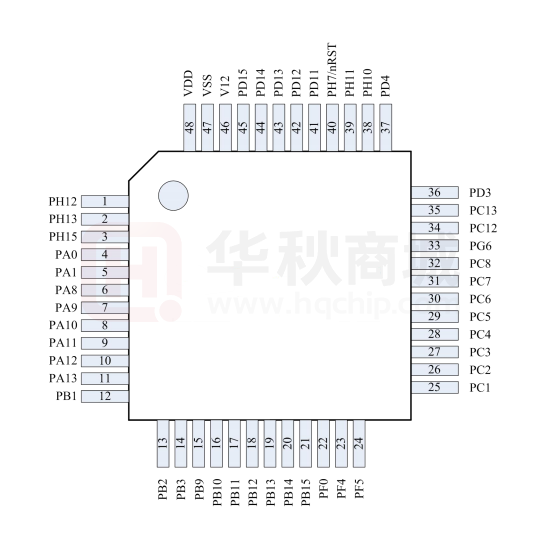

    LQFP48_7X7MM
    32位高性能KungFu32内核,工作频率最高为48MHz,可软件调节
KF32LS200GQS 数据手册
KF32LS200 数据手册 V1.0 32 位微控制器 KF32LS200 数据手册 芯旺微电子 - 1/25 - KF32LS200 数据手册 V1.0 芯片特征 ● CPU 32 位高性能 KungFu32 内核 工作频率最高为 48MHz,可软件调节; 基于 16 位/32 位混合指令的高效指令集; 3 级流水线; 32×32 单周期乘法,32÷32 硬件除法; 支持中断优先级处理,实现自动中断堆栈; 13 个 32 位通用寄存器 R0~R12; 链接寄存器(R13/LR); 堆栈指针寄存器(R14/MSP/PSP); 程序计数器(R15/PC); 24 位系统节拍定时器; ● 存储器 最高 512KByte FLASH,带 ECC 校验; 最高 48KByteRAM,最多 32KByte 带 ECC 校验; 16KByte 引导 ROM; FLASH 可经受 100 000 次写操作; ● 特殊功能 内嵌上电复位电路; 低电压检测及低电压复位; 可编程电压检测; 硬件双看门狗; 系统时钟 6 种时钟源可选; 支持两线串行编程/在线调试; ● I/O 口配置 LQFP-100 封装有 94 个通用 I/O; LQFP-64 封装有 60 个通用 I/O; LQFP-48 封装有 45 个通用 I/O; 支持输入输出口设置; 支持内置上拉/下拉功能; 支持推挽输出和开漏输出模式; 芯旺微电子 支持数字/模拟引脚设置; 支持引脚功能重映射; 施密特电平输入; ● 定时器/计数器 定时器 0:16 位低功耗通用定时器,支持 CCP0; 定时器 1/2/3/4 为 16 位通用定时器,其中定 时器 1/2/3/4 支持 CCP1/2/3/4; 定时器 5/6 为高级定时器,其中定时器 5/6 支持 ECCP5; 定时器 14/15:基本定时器; 定时器 7 支持 QEI0; ● 其它外设 2 个 7 通道 DMA; 2 个 SPI 总线模块(兼容 I2S); 2 个 I2C 总线模块(兼容 SMBUS/PMBUS); 最多 8 个 USART 模块(兼容 7816/LIN/IRDA 功能),其中 1 个为低功耗 USART; 1 个 CFGL 可配置逻辑单元模块; 1 个独立的 RTC(万年历); 1 个 LCD 显示模块,可以驱动 8x48 /4x44 模式; 1 个 12 位 ADC 模块,支持最多 29 个通道; 1 个温度传感器; ● 功耗管理 7 种功耗模式:正常运行模式、低功耗运行 模式、普通休眠模式、低功耗休眠模式、停 止模式,待机模式,关断模式; ● 工作条件 工作电压: 1.71V~3.6V 工作温度范围:A:-40~85℃ - 2/25 - KF32LS200 数据手册 V1.0 目 录 芯片特征....................................................................................................................................................2 1 芯片资源................................................................................................................................................4 1.1 产品订购信息................................................................................................................................ 4 1.2 KF32LS200XQS (LQFP-48).......................................................................................................... 5 1.3 KF32LS200XQT (LQFP-64).......................................................................................................... 6 1.4 KF32LS200XQV (LQFP-100)........................................................................................................ 7 2 系统概述................................................................................................................................................8 2.1 系统概述........................................................................................................................................ 8 2.2 指令集............................................................................................................................................ 8 2.3 系统框图........................................................................................................................................ 9 2.4 KF32LS100 外设资源对照表........................................................................................................ 10 2.5 芯片引脚图.................................................................................................................................. 11 3 I/O 端口介绍....................................................................................................................................... 13 3.1 概述.............................................................................................................................................. 13 3.2 引脚功能说明.............................................................................................................................. 14 3.3 引脚重映射说明(数字功能).................................................................................................. 17 3.4 引脚重映射说明(ADC)............................................................................................................ 20 3.5 引脚重映射说明(LCD)............................................................................................................ 21 4 封装信息..............................................................................................................................................22 4.1 LQFP48 封装.................................................................................................................................. 22 4.2 LQFP64 封装.................................................................................................................................. 22 4.3 LQFP100 封装................................................................................................................................ 23 5 ROHS 认证..............................................................................................................................................24 6 声明及销售网络................................................................................................................................. 25 芯旺微电子 - 3/25 - KF32LS200 数据手册 V1.0 1 芯片资源 1.1 产品订购信息 QEI EXIC SPI I2C UART 低功耗 UART CAN 低功耗 CAN USB 12 位 ADC 12 位 DAC 运放 比较器 TOUCH LCD RTC CFGL CRC AES128 工作电压(V) 32 16 48M 2 4 2 1 N 1X8ch 1 N 2 2 2 1 N N N 1(20) N N N N 4X31 Y Y N N 1.71~3.6V KF32LS200GQS LQFP48 45 64 32 48M 2 4 2 1 N 1X8ch 1 N 2 2 2 1 N N N 1(20) N N N N 4X31 Y Y N N 1.71~3.6V KF32LS200IQS LQFP48 45 128 32 48M 2 4 2 1 N 1X8ch 1 N 2 2 2 1 N N N 1(20) N N N N 4X31 Y Y N N 1.71~3.6V KF32LS200IQT LQFP64 60 128 32 48M 2 4 2 1 N 1X8ch 1 N 2 2 2 1 N N N 1(20) N N N N 8X36 Y Y N N 1.71~3.6V KF32LS200KQT LQFP64 60 256 48 48M 2 4 2 1 N 1X8ch 1 N 2 2 7 1 N N N 1(20) N N N N 8X36 Y Y N N 1.71~3.6V KF32LS200KQV LQFP100 94 256 48 48M 2 4 2 1 N 1X8ch 1 N 2 2 7 1 N N N 1(20) N N N N 8X48 Y Y N N 1.71~3.6V KF32LS200MQV LQFP100 94 512 48 48M 2 4 2 1 N 1X8ch 1 N 2 2 7 1 N N N 1(20) N N N N 8X48 Y Y N N 1.71~3.6V 芯旺微电子 GPIO FLASH RAM 频率 (KB) (KB) (Hz) - 4/25 - ECCP 45 封装 32 位定时器 低功耗 KF32LS200FQS LQFP48 订货号 基本 高级 KF32LS200 型号 通用 16 位定时器 KF32LS200 数据手册 V1.0 1.2 KF32LS200xQS (LQFP-48) KF32LS200 型号 订货号 KF32LS200FQS KF32LS200GQS 封装 LQFP-48 GPIO 45 FLASH RAM ROM KF32LS200IQS 32 Kbyte, 64 Kbyte, 128Kbyte, 带ECC校验 带ECC校验 带ECC校验 16Kbyte,带ECC校验 32Kbyte,带ECC校验 16 Kbyte 2个高级定时器(T5/T6),支持1个增强型ECCP5 16位Timer 4个通用定时器(T1/2/3/4),支持4个通用CCP(CCP1/2/3/4) 2个基本定时器(T14/T15) 1个低功耗通用定时器(T0) QEI 1 12位ADC 1*20 USART 2 低功耗UART 1 I2C 2 SPI 2 DMA 2x7 RTC Y CFGL Y LCD 4x31 温度传感器 Y 内部高频振荡器 16MHz 内部低频振荡器 32KHz 外部高频时钟 4~32MHz 外部低频时钟 32.768KHz 内部参考 1.5/2/2.5/3V 器件ID号 含出厂版本号等 指令系统 V0 工作电压 1.71V~3.6V 工作温度 -40~85℃ 芯旺微电子 - 5/25 - KF32LS200 数据手册 V1.0 1.3 KF32LS200xQT (LQFP-64) KF32LS200 型号 订货号 KF32LS200IQT KF32LS200KQT 封装 LQFP-64 GPIO 60 FLASH RAM 128Kbyte, 256 Kbyte, 带 ECC 校验 带 ECC 校验 32Kbyte, 48Kbyte, 带 ECC 校验 带 ECC 校验 16 Kbyte ROM 2 个高级定时器(T5/T6),支持 1 个增强型 ECCP5 16 位 Timer 4 个通用定时器(T1/2/3/4),支持 4 个通用 CCP(CCP1/2/3/4) 2 个基本定时器(T14/T15) 1 个低功耗通用定时器(T0) QEI 1 12 位 ADC 1*28 USART 2 7 低功耗 UART 1 I2C 2 SPI 2 DMA 2x7 CFGL Y RTC Y LCD 8x36 温度传感器 Y 内部高频振荡器 16MHz 内部低频振荡器 32KHz 外部高频时钟 4~32MHz 外部低频时钟 32.768KHz 内部参考 2V 器件 ID 号 含出厂版本号等 指令系统 V0 工作电压 1.71V~3.6V 工作温度 -40~85℃ 芯旺微电子 - 6/25 - KF32LS200 数据手册 V1.0 1.4 KF32LS200xQV (LQFP-100) KF32LS200 型号 订货号 KF32LS200MQV KF32LS200KQV 封装 LQFP-100 GPIO 94 FLASH RAM ROM 256Kbyte, 512Kbyte, 带ECC校验 带ECC校验 48Kbyte, 带ECC校验 16 Kbyte 2个高级定时器(T5/T6),支持1个增强型ECCP5 16位Timer 4个通用定时器(T1/2/3/4),支持4个通用CCP(CCP1/2/3/4) 2个基本定时器(T14/T15) 1个低功耗通用定时器(T0),支持1个通用CCP0 QEI 1 12位ADC 1*28 USART 7 低功耗UART 1 I2C 2 SPI 2 DMA 2x7 CFGL Y RTC Y LCD 8X48 温度传感器 Y 内部高频振荡器 16MHz 内部低频振荡器 32KHz 外部高频时钟 4~32MHz 外部低频时钟 32.768KHz 内部参考 2V 器件ID号 含出厂版本号等 指令系统 V0 工作电压 1.71V~3.6V 工作温度 -40~85℃ 芯旺微电子 - 7/25 - KF32LS200 数据手册 V1.0 2 系统概述 2.1 系统概述 KF32LS200 系列单片机是基于 KF32 内核架构开发的单片机。KF32 为 32 位三级流水线 结构的高性能处理器内核,KF32 内核具有以下特点: ● 三级流水线结构 ● 基于 16 位/32 位混合指令的高效指令集 ● 支持 13 个 32 位通用寄存器(R0~R12),1 个链接寄存器(R13/LR),1 个堆栈 指针寄存器(R14/MSP/PSP,R14 可软件选择 MSP/PSP),1 个程序计数器(R15/PC) ● 支持 32x32 单周期硬件乘法 ● 支持 32/32 硬件除法 ● 支持 8/16/32 位数据访存操作,支持 8/16/32/64 位数据处理 ● 支持加减移位和逻辑运算 ● 支持相对/绝对跳转,支持条件跳转 ● 具有统一的存储空间,32 位地址位宽,支持 4GB 存储空间 ● 支持最多 40+16 个中断请求和 16 个中断优先级 ● 支持多种休眠模式 ● 支持 24 位系统节拍定时器 ● 提供了可编程存储器访问权限控制 ● 支持多种操作系统(OS)特性 2.2 指令集 KF32LS200 系列单片机拥有基于 16 位/32 位混合指令的高效指令集,拥有多种操作模 式。 芯旺微电子 - 8/25 - KF32LS200 数据手册 V1.0 2.3 系统框图 图 2- 1 系统结构框图 芯旺微电子 - 9/25 - KF32LS200 数据手册 V1.0 2.4 KF32LS200 外设资源对照表 KF32LS200 型号 订货号 KF32LS200FQS KF32LS200GQS KF32LS200IQS KF32LS200IQT KF32LS200KQT KF32LS200KQV KF32LS200MQV 封装 LQFP48 LQFP48 LQFP48 LQFP64 LQFP64 LQFP100 LQFP100 GPIO 45 45 45 60 60 94 94 FLASH 32KB 64KB 128KB 128KB 256KB 256KB 512KB RAM 16KB 32KB 32KB 32KB 48KB 48KB 48KB ROM 16KB 16KB 16KB 16KB 16KB 16KB 16KB 频率 48M 48M 48M 48M 48M 48M 48M 16 位基本定时器 T14/15 T14/15 T14/15 T14/15 T14/15 T14/15 T14/15 16 位通用定时器 T1/2/3/4 T1/2/3/4 T1/2/3/4 T1/2/3/4 T1/2/3/4 T1/2/3/4 T1/2/3/4 16 位通用定时器(低功耗) T0 T0 T0 T0 T0 T0 T0 16 位高级定时器 T5/6 T5/6 T5/6 T5/6 T5/6 T5/6 T5/6 QEI QEI0 QEI0 QEI0 QEI0 QEI0 QEI0 QEI0 12 位 ADC ADC0 ADC0 ADC0 ADC0 ADC0 ADC0 ADC0 USART USART1/2 USART1/2 USART1/2 USART1/2 USART1/2/3/4/5/6/7 USART1/2/3/4/5/6/7 USART1/2/3/4/5/6/7 LPUSART USART0 USART0 USART0 USART0 USART0 USART0 USART0 I2C I2C0/1 I2C0/1 I2C0/1 I2C0/1 I2C0/1 I2C0/1 I2C0/1 SPI SPI0/1 SPI0/1 SPI0/1 SPI0/1 SPI0/1 SPI0/1 SPI0/1 LCD Y Y Y Y Y Y Y CFGL Y Y Y Y Y Y Y RTC Y Y Y Y Y Y Y DMA DMA0/1 DMA0/1 DMA0/1 DMA0/1 DMA0/1 DMA0/1 DMA0/1 温度传感器 Y Y Y Y Y Y Y 芯旺微电子 - 10/25 - KF32LS200 数据手册 V1.0 2.5 芯片引脚图 图 2- 2 LQFP100 图 2- 3 LQFP64 芯旺微电子 - 11/25 - KF32LS200 数据手册 V1.0 图 2- 4 LQFP48 芯旺微电子 - 12/25 - KF32LS200 数据手册 V1.0 3 I/O 端口介绍 3.1 概述 单片机有不同的管脚封装,分别是 LQFP-100、LQFP-64 和 LQFP-48。 单片机最多支持 100 个引脚,包括 PA 口、PB 口、PC 口、PD 口、PE 口、PF 口、PG 口、 PH 口和电源等特殊引脚。每个 Px(x=A,B,C,D,E,F,G,H,)最多有 16 个引脚。 通用 I/O 口数  LQFP-100 封装有 94 个通用 I/O;  LQFP-64 封装有 60 个通用 I/O;  LQFP-48 封装有 45 个通用 I/O; 端口特性  数字输入  数字输出  推挽式输出  开漏输出  浮空输出  模拟输入设置  独立端口上/下拉控制 注:浮空输出为部分重映射功能。 芯旺微电子 - 13/25 - KF32LS200 数据手册 V1.0 3.2 引脚功能说明 表 3- 1 引脚功能 LQFP LQFP LQFP -48 -64 -100 3 19 26 PH15 /PH15/CCP2CH4/ECCP5CH1L/T14CK/USART2_RX/I2C0_SCL/ADC1_CH35/CFGL2_IN0 2 18 25 PH13 CCP2CH3/ECCP5CH3H/USART2_TX0/I2C1_SDA/CFGL1_IN0/ADC_CH34 4 20 27 PA0 /PA0/CLKOUT/CCP0CH1/ECCP5CH1L/T14CK/USART0_RX/I2S0_MCK/I2C0_SDA/SPI0_SCK/I2S0_CK/ADC1_CH37/CFGL1_IN2 5 21 28 PA1 /PA1/RTC_TS/CCP0CH2/ECCP5CH1H/T15CK/USART0_TX0/SPI0_SDI/I2C0_SCL/ECCP5BKIN/CCP3CH1/ADC1_CH38/CFGL1_IN0 29 PA2 /PA2/CCP0CH3/ECCP5CH2L/USART0_TX1/USART3_RX/SPI0_SDO/I2S0_SD/I2C0_SMBALT/ECCP5CH1L/CCP3CH2/ADC1_CH39/CFGL2_IN0 30 PA3 /PA3/CCP0CH4/ECCP5CH2H/QEA0/USART0_CLK/USART3_TX0/SPI0_SS/I2S0_WS/ADC1_CH40/CFGL1_OUT 31 PA4 /PA4/T0CK/ECCP5CH3L/QEB0/SPI0_SCK/I2S0_CK/CFGL2_OUT 32 PA5 /PA5/CCP3CH1/ECCP5CH3H/INDEX0/USART0_RTS/USART5_RX/SPI1_SDI/ADC1_CH41 22 33 PA6 /PA6/CCP3CH2/ECCP5CH4L/QEI0DIR/USART0_CTS/USART5_TX0/SPI1_SDO/I2S1_SD/ECCP5CH2L/CCP3CH3/ADC1_CH42 23 34 PA7 /PA7/CCP4CH4/ECCP5CH3L/USART5_RX/CCP3CH4/ADC1_CH43 6 24 35 PA8 /PA8/CCP3CH3/ECCP5CH4H/USART2_RX/SPI1_SS/I2S1_WS/I2C0_SDA 7 25 36 PA9 /PA9/CCP3CH4/T5CK/USART2_TX0/SPI1_SCK/I2S1_CK/I2C0_SCL 8 26 37 PA10 /PA10/T3CK/ECCP5BKIN/USART2_CLK/I2S1_MCK/I2C0_SMBALT/ECCP5CH1L 9 27 38 PA11 /PA11/CCP4CH1/USART2_TX1/USART3_RX/ECCP5CH1H/CFGL1_IN2 10 28 39 PA12 /PA12/CCP4CH2/ECCP5CH2L/USART3_TX0/CFGL2_IN2 11 29 40 PA13 /PA13/CCP4CH3/ECCP5CH2H/USART2_RTS/USART3_TX1/CFGL1_IN1 30 41 PA14 /PA14/RTC_OUT/CCP4CH4/T6CK/USART2_CTS/USART3_CLK/SPI1_SCK/I2S1_CK/I2C1_SCL/ECCP5CH3L/CFGL2_IN1 31 42 PE6 /PE6/CCP4CH1/ECCP5CH3H/SPI1_SDI/I2C1_SDA 43 VSS /VSS 44 PA15 /PA15/T0CK/ECCP5CH4H/USART1_RX 45 PE0 /PE0/T4CK/ECCP5BKIN/USART1_TX0/USART6_RTS/USART1_RX 46 PE1 /PE1/CCP0CH1/USART1_CLK/USART6_CTS/I2C1_SCL/SPI1_SCK/I2S1_CK/USART1_TX0 47 PE2 /PE2/CCP0CH2/USART1_TX1/USART6_RX/I2C1_SDA/USART1_RX 48 PE3 /PE3/CCP0CH3/USART6_TX0 49 PE4 /PE4/CCP0CH4/USART1_RTS/USART6_TX1 50 PE5 /PE5/USART1_CTS/USART6_CLK 51 PB0 /PB0/CCP1CH1/ECCP5BKIN/USART1_RX/SPI1_SS/I2S1_WS/I2C1_SMBALT/USART1_CLK 52 PB1 /PB1/RTC_OUT/CCP1CH2/ECCP5CH1L/USART1_TX0/SPI1_SCK/I2S1_CK/I2C1_SCL/USART1_CTS 53 VDD /VDD 12 32 GPIO 引脚功能 13 33 54 PB2 /PB2/CCP1CH3/ECCP5CH2L/USART1_TX1/USART3_RX/SPI1_SDI/I2C1_SDA/USART1_RTS 14 34 55 PB3 /PB3/RTC_OUT/CCP1CH4/ECCP5CH3L/USART1_CLK/USART3_TX0/SPI1_SDO/I2S1_SD/I2C0_SMBALT 35 56 PB4 /PB4/T1CK/T14CK/USART6_RX/I2S1_MCK/I2C0_SCL/SPI0_SDO/I2S0_SD/USART3_TX0 36 57 PB5 /PB5/T0CK/T15CK/USART1_RTS/USART6_TX0/SPI0_SDI/I2C0_SDA/USART3_RX 37 58 PF7 /PF7/CCP0CH4/SPI0_SCK/I2S0_CK/I2C0_SCL/USART3_CLK 38 59 PB6 /PB6/CCP0CH1/USART0_RX/USART3_CTS 60 PB7 /PB7/CCP0CH4/USART0_TX0/I2S0_MCK/USART3_RTS 61 PB8 /PB8/CCP0CH3/USART0_TX1/SPI0_SS/I2S0_WS 芯旺微电子 - 14/25 - KF32LS200 数据手册 V1.0 LQFP LQFP LQFP -48 -64 -100 15 39 62 PB9 /PB9/CLKOUT/CCP0CH2/ECCP5BKIN/USART0_CLK/SPI0_SCK/I2S0_CK/USART0_TX0 16 40 63 PB10 /PB10/CCP0CH1/USART0_RX 17 41 64 PB11 /PB11/CCP3CH1/ECCP5CH1H/T14CK/USART0_RTS/I2S1_MCK/USART7_TX0 18 42 65 PB12 /PB12/CCP3CH2/ECCP5CH2H/T15CK/USART0_CTS/USART3_RTS/I2C1_SCL/USART7_RX 19 43 66 PB13 /PB13/CCP3CH3/ECCP5CH3H/USART3_CTS/I2C1_SDA/USART7_TX0 20 44 67 PB14 /PB14/CCP3CH4/ECCP5CH1L/QEA0/USART2_TX0/USART5_CTS/ECCP5CH4H 21 45 68 PB15 /PB15/T4CK/ECCP5CH1H/QEB0/USART2_RX/USART4_CLK/ECCP5CH1H/CFGL1_IN3 22 46 69 PF0 /PF0/CCP1CH1/ECCP5CH2L/USART2_CLK/USART4_TX0/ECCP5CH2H/CFGL2_IN3 70 PF1 /PF1/CCP1CH2/ECCP5CH2H/USART2_TX1/USART4_RTS/ECCP5CH3H/USART4_RX 71 PF2 /PF2/CCP1CH3/ECCP5CH3L/USART4_CTS/ECCP5CH4H 72 PF3 /PF3/CCP1CH4/ECCP5CH3H/USART2_RTS/USART4_TX1/ECCP5BKIN/USART4_RTS GPIO 引脚功能 23 47 73 PF4 /PF4/CCP0CH4/ECCP5CH4L/USART2_CTS/USART4_CLK 24 48 74 PF5 /PF5/T1CK/ECCP5CH4H/USART4_TX0/ADC_CH16 75 PF6 /PF6/ECCP5BKIN/USART4_RX/ADC_CH17 76 PG0 /PG0/USART0_RX/ADC_CH18 77 PG1 /PG1/CCP2CH1/USART0_TX0/USART5_RTS/ADC_CH19 78 PG2 /PG2/CCP2CH2/USART0_CLK/USART5_TX1/USART0_TX0/ADC_CH20 79 PG3 /PG3/CCP2CH3/USART0_TX1/USART5_RX/USART0_RX/ADC_CH21 80 PG4 /PG4/CCP2CH4/USART5_CLK/USART6_TX0/ADC_CH22 81 PG5 /PG5/T2CK/USART0_RTS/USART5_TX0/ADC_CH23 82 PC0 /PC0/WKUP1/CCP2CH1/ECCP5CH3L/T14CK/USART2_RX/I2S0_MCK/ADC_CH0 25 49 83 PC1 /PC1/TAMP2/CCP2CH2/ECCP5CH3H/T15CK/USART2_TX0/USART5_RX/SPI0_SDI/T3CK/USART6_RX/ADC_CH1 26 50 84 PC2 /PC2/CCP2CH3/ECCP5CH4L/USART2_TX1/USART4_TX0/SPI0_SDO/I2S0_SD/USART2_CTS/ADC_CH2 27 51 85 PC3 /PC3/CCP2CH4/ECCP5CH4H/QEA0/USART2_CLK/USART4_RX/SPI0_SS/I2S0_WS/USART2_RTS/ADC_CH3 28 52 86 PC4 /PC4/T2CK/T5CK/QEB0/SPI0_SCK/I2S0_CK/I2C1_SDA/USART2_TX0/ADC_CH4 29 53 87 PC5 /PC5/TAMP1/SPDATA/CCP4CH1/ECCP5CH1L/INDEX0/USART2_RTS/USART5_RX/I2C1_SCL/T3CK/USART2_RX/ADC_CH5 30 54 88 PC6 /PC6/WKUP0/SPCLK/CCP4CH2/ECCP5CH1H/QEI0DIR/USART2_CTS/USART5_TX0/I2C1_SMBALT/USART2_CLK/ADC_CH6 31 55 89 PC7 /PC7/VREF-/WKUP3/CCP4CH3/ECCP5CH2L/USART1_RX/ADC_CH7/VREF- 32 56 90 PC8 /PC8/VREF+/WKUP4/CCP4CH4/ECCP5CH2H/USART1_TX0/CCP3CH1/ADC_CH8/VREF+ 33 57 91 PG6 /PG6/CCP4CH3/I2C0_SMBALT/CCP3CH2 92 PG7 /PG7/CCP1CH2/USART4_TX0/I2C0_SCL 58 93 PC9 /PC9/CCP1CH1/USART1_TX1/USART4_RX /I2C0_SDA/ADC_CH9 59 94 PC10 /PC10/CCP1CH2/USART1_CLK/USART1_RX /ADC_CH10 60 95 PC11 /PC11/CCP1CH3/USART1_TX0/I2C0_SCL/CCP4CH1/ADC_CH11 34 61 96 PC12 /PC12/CCP1CH4/USART1_RTS/SPI1_SS/I2S1_WS/I2C0_SDA/CCP2CH1/ADC_CH12/CFGL1_OUT 35 62 97 PC13 /PC13/T1CK/USART1_CTS/I2S1_MCK/ADC_CH13/CFGL2_OUT 63 98 PC14 /PC14/CCP3CH1/USART5_CTS/ADC_CH14 99 PC15 /PC15/USART0_CTS/USART7_TX0/SPI1_SDO/I2S1_SD 100 PD0 /PD0/USART7_RX / SPI1_SDI/I2C0_SDA 1 PD1 /PD1/SPI1_SCK/I2S1_CK/I2C0_SCL 芯旺微电子 - 15/25 - KF32LS200 数据手册 V1.0 LQFP LQFP LQFP -48 -64 -100 GPIO 引脚功能 2 PD2 /PD2/RTC_OUT/T4CK/ECCP5BKIN/USART1_CTS/ADC_CH15 36 64 3 PD3 /PD3/VREF-/T1CK/T6CK/USART4_TX0/ADC_CH28 37 1 4 PD4 /PD4/VREF+/WKUP2/T2CK/USART4_RX/CCP2CH1/ADC_CH29 5 PD5 /PD5/USART7_RTS/CCP2CH2 6 PD6 /PD6/TAMP3/CCP3CH2/USART7_CTS 7 PD7 /PD7/CCP2CH1/USART0_RX/USART7_TX0/SPI0_SDO/I2S0_SD/ADC_CH24 8 PD8 /PD8/CCP2CH2/USART0_TX0/USART7_RX/SPI0_SDI/ADC_CH25 2 9 PD9 /PD9/OSC_IN(4)/CCP2CH3/USART0_TX1/USART7_CLK/SPI0_SCK/I2S0_CK/ADC_CH26 3 10 PD10 /PD10/OSC_OUT(4)/CCP2CH4/USART0_CLK/USART7_TX1/ADC_CH27 38 4 11 PH10 /PH10/CCP2CH2 39 5 12 PH11 /PH11/CCP2CH1/T6CK/CCP0CH1 40 6 13 PH7/nRST 41 7 14 PD11 /PD11/OSC32_IN/CCP1CH1/ 42 8 15 PD12 /PD12/OSC32_OUT/CCP1CH2/USART0_RTS 43 9 16 PD13 /PD13/CCP1CH3/USART0_CTS/SPI1_SDI/ADC_CH30 44 10 17 PD14 /PD14/OSC_IN/CCP1CH4/ECCP5CH4L/SPI1_SDO/I2S1_SD/ADC_CH31 45 11 18 PD15 /PD15/OSC_OUT/CCP0CH3/ECCP5CH4H/CFGL2_IN1 46 12 19 VREG /VREG 47 13 20 VSS 14 21 VSS/VSSA 15 22 VDD /VDD 16 23 PH14 /PH14/WKUP/T2CK/T5CK/USART2_CTS/USART0_TX0/ADC1_CH32 17 24 PH12 /PH12/CCP2CH2/ECCP5CH3L/USART2_RTS/I2C1_SCL/USART0_RX/ADC1_CH33 48 1 芯旺微电子 /PH7/nRST /VSS /VSS/VSSA - 16/25 - KF32LS200 数据手册 V1.0 3.3 引脚重映射说明(数字功能) 表 3- 2 引脚重映射表-外设功能 AF0 GPIO SYSTEM AF1 T0 /1 /2 /3 /4 AF2 AF3 T5 /6 保留 PH13 CCP2CH3 ECCP5CH3H PH15 CCP2CH4 ECCP5CH1L AF4 T14 /T15/ QEI0 AF5 AF6 AF7 AF8 AF9 AF10 AF11 AF12 USART0/ 1/ 2 USART3/4/5/6/7 SPI0/1 I2C0/1 保留 其他 其他 CFGL USART2_TX0 I2C1_SDA CFGL1_INO T14CK USART2_RX I2C0_SCL CFGL2_INO PA0 CLKOUT CCP0CH1 ECCP5CH1L T14CK USART0_RX I2S0_MCK I2C0_SDA SPI0_SCK/I2S0_CK PA1 RTC_TS CCP0CH2 ECCP5CH1H T15CK USART0_TX0 SPI0_SDI I2C0_SCL ECCP5BKIN CCP3CH1 CFGL1_IN0 PA2 CCP0CH3 ECCP5CH2L I2C0_SMBALT ECCP5CH1L CCP3CH2 CFGL2_IN0 PA3 CCP0CH4 ECCP5CH2H QEA0 PA4 T0CK ECCP5CH3L QEB0 PA5 CCP3CH1 ECCP5CH3H INDEX0 USART0_RTS USART5_RX PA6 CCP3CH2 ECCP5CH4L QEI0DIR USART0_CTS USART5_TX0 PA7 CCP4CH4 ECCP5CH3L PA8 CCP3CH3 ECCP5CH4H USART2_RX PA9 CCP3CH4 T5CK USART2_TX0 PA10 T3CK ECCP5BKIN USART2_CLK PA11 CCP4CH1 PA12 CCP4CH2 ECCP5CH2L PA13 CCP4CH3 ECCP5CH2H CCP4CH4 T6CK CCP4CH1 ECCP5CH3H PA15 T0CK ECCP5CH4H USART1_RX PE0 T4CK ECCP5BKIN USART1_TX0 USART6_RTS PE1 CCP0CH1 USART1_CLK USART6_CTS I2C1_SCL PE2 CCP0CH2 USART1_TX1 USART6_RX I2C1_SDA USART1_RX PE3 CCP0CH3 PE4 CCP0CH4 I2C1_SMBALT USART1_CLK PA14 PE6 RTC_OUT USART0_TX1 USART3_RX USART0_CLK USART3_TX0 SPI0_SDO /I2S0_SD SPI0_SS CFGL1_IN1 /I2S0_WS CFGL1_OUT SPI0_SCK CFGL2_OUT /I2S0_CK SPI1_SDI SPI1_SDO ECCP5CH2L /I2S1_SD USART5_RX USART2_TX1 CCP3CH3 CCP3CH4 SPI1_SS /I2S1_WS SPI1_SCK /I2S1_CK I2S1_MCK I2C0_SDA I2C0_SCL I2C0_SMBALT USART3_RX ECCP5CH1L ECCP5CH1H CFGL1_IN2 USART3_TX0 CFGL2_IN2 USART2_RTS USART3_TX1 CFGL1_IN1 USART2_CTS USART3_CLK SPI1_SCK /I2S1_CK SPI1_SDI I2C1_SCL ECCP5CH3L CFGL2_IN1 I2C1_SDA VSS 芯旺微电子 CCP1CH1 SPI1_SCK /I2S1_CK USART1_TX0 USART6_TX0 PE5 PB0 USART1_RX ECCP5BKIN USART1_RTS USART6_TX1 USART1_CTS USART6_CLK USART1_RX - 17/25 - SPI1_SS /I2S1_WS KF32LS200 数据手册 V1.0 PB1 RTC_OUT SPI1_SCK CCP1CH2 ECCP5CH1L USART1_TX0 I2C1_SCL USART1_CTS CCP1CH3 ECCP5CH2L USART1_TX1 USART3_RX SPI1_SDI I2C1_SDA USART1_RTS CCP1CH4 ECCP5CH3L USART1_CLK USART3_TX0 SPI1_SDO/I2S1_SD I2C0_SMBALT USART6_RX I2S1_MCK I2C0_SCL USART6_TX0 SPI0_SDI I2C0_SDA USART3_RX SPI0_SCK/I2S0_CK I2C0_SCL USART3_CLK /I2S1_CK VDD PB2 PB3 RTC_OUT PB4 T1CK T14CK PB5 T0CK T15CK PF7 CCP0CH4 PB6 CCP0CH1 USART0_RX PB7 CCP0CH4 USART0_TX0 PB8 CCP0CH3 USART0_TX1 PB9 CLKOUT CCP0CH2 ECCP5BKIN USART1_RTS CCP0CH1 PB11 CCP3CH1 ECCP5CH1H T14CK USART0_RTS PB12 CCP3CH2 ECCP5CH2H T15CK USART0_CTS PB13 CCP3CH3 ECCP5CH3H PB14 CCP3CH4 ECCP5CH1L QEA0 PB15 T4CK ECCP5CH1H QEB0 PF0 CCP1CH1 PF1 USART3_TX0 USART3_CTS I2S0_MCK SPI0_SS USART3_RTS /I2S0_WS SPI0_SCK USART0_CLK PB10 SPI0_SDO/I2S0_SD USART0_TX0 /I2S0_CK USART0_RX I2S1_MCK USART7_TX0 USART3_RTS I2C1_SCL USART7_RX USART3_CTS I2C1_SDA USART7_TX0 USART2_TX0 USART5_CTS ECCP5CH4H USART2_RX USART4_CLK ECCP5CH1H CFGL1_IN3 ECCP5CH2L USART2_CLK USART4_TX0 ECCP5CH2H CFGL2_IN3 CCP1CH2 ECCP5CH2H USART2_TX1 USART4_RTS ECCP5CH3H PF2 CCP1CH3 ECCP5CH3L USART4_CTS ECCP5CH4H PF3 CCP1CH4 ECCP5CH3H USART2_RTS USART4_TX1 ECCP5BKIN PF4 CCP0CH4 ECCP5CH4L USART2_CTS USART4_CLK PF5 T1CK ECCP5CH4H USART4_TX0 ECCP5BKIN USART4_RX PF6 PG0 USART4_RX USART4_RTS USART0_RX PG1 CCP2CH1 USART0_TX0 USART5_RTS PG2 CCP2CH2 USART0_CLK USART5_TX1 USART0_TX0 PG3 CCP2CH3 USART0_TX1 USART5_RX USART0_RX PG4 CCP2CH4 USART5_CLK USART6_TX0 PG5 T2CK USART0_RTS USART5_TX0 PC0 WKUP1 CCP2CH1 ECCP5CH3L T14CK USART2_RX PC1 TAMP2 CCP2CH2 ECCP5CH3H T15CK USART2_TX0 USART5_RX PC2 CCP2CH3 ECCP5CH4L USART2_TX1 USART4_TX0 PC3 CCP2CH4 ECCP5CH4H QEA0 USART2_CLK USART4_RX PC4 T2CK T5CK QEB0 CCP4CH1 ECCP5CH1L INDEX0 PC5 芯旺微电子 SPDATA - 18/25 - I2S0_MCK SPI0_SDI SPI0_SDO SPI0_SS /I2S0_WS /I2S0_CK USART5_RX USART6_RX USART2_CTS /I2S0_SD SPI0_SCK USART2_RTS T3CK USART2_RTS I2C1_SDA I2C1_SCL USART2_TX0 T3CK USART2_RX KF32LS200 数据手册 V1.0 PC6 SPCLK CCP4CH2 ECCP5CH1H QEI0DIR USART2_CTS PC7 WKUP3 CCP4CH3 ECCP5CH2L USART1_RX PC8 WKUP4 CCP4CH4 ECCP5CH2H USART1_TX0 USART5_TX0 I2C1_SMBALT CCP3CH1 PG6 CCP4CH3 PG7 CCP1CH2 PC9 CCP1CH1 USART1_TX1 PC10 CCP1CH2 USART1_CLK PC11 CCP1CH3 USART1_TX0 PC12 CCP1CH4 USART1_RTS SPI1_SS /I2S1_WS PC13 T1CK USART1_CTS I2S1_MCK PC14 CCP3CH1 I2C0_SMBALT USART4_TX0 USART0_CTS PD0 PD3 PD4 WKUP2 T4CK ECCP5BKIN TAMP3 I2C0_SDA USART1_RX I2C0_SCL CCP4CH1 I2C0_SDA CCP2CH1 CFGL1_OUT CFGL2_OUT USART7_TX0 SPI1_SDO/I2S1_SD USART7_RX SPI1_SDI I2C0_SDA SPI1_SCK/I2S1_CK I2C0_SCL T1CK T6CK USART1_CTS USART4_TX0 T2CK PD5 PD6 I2C0_SCL USART4_RX PD1 RTC_OUT CCP3CH2 USART5_CTS PC15 PD2 USART2_CLK CCP3CH2 USART4_RX CCP2CH1 USART7_RTS CCP2CH2 USART7_CTS PD7 CCP2CH1 USART0_RX USART7_TX0 SPI0_SDO/I2S0_SD PD8 CCP2CH2 USART0_TX0 USART7_RX SPI0_SDI PD9 CCP2CH3 USART0_TX1 USART7_CLK SPI0_SCK/I2S0_CK PD10 CCP2CH4 USART0_CLK USART7_TX1 PH10 CCP2CH2 PH11 CCP2CH1 T6CK CCP0CH1 PH7/nRST PD11 CCP1CH1 PD12 CCP1CH2 USART0_RTS PD13 CCP1CH3 USART0_CTS PD14 CCP1CH4 ECCP5CH4L PD15 CCP0CH3 ECCP5CH4H T2CK T5CK USART2_CTS CCP2CH2 ECCP5CH3L USART2_RTS SPI1_SDI SPI1_SDO/I2S1_SD CFGL2_IN1 V12 VSS VSS/VSSA VDD PH14 PH12 芯旺微电子 WKUP - 19/25 - USART0_TX0 I2C1_SCL USART0_RX KF32LS200 数据手册 V1.0 3.4 引脚重映射说明(ADC) 表 3- 3 模拟引脚映射 GPIO PH13 PH15 PA0 PA1 PA2 PA3 PA4 PA5 PA6 PA7 PA8 PA9 PA10 PA11 PA12 PA13 PA14 PE6 VSS PA15 PE0 PE1 PE2 PE3 PE4 PE5 PB0 PB1 VDD PB2 ADC ADC1_CH34 ADC1_CH35 ADC1_CH37 ADC1_CH38 ADC1_CH42 ADC1_CH43 GPIO PB6 PB7 PB8 PB9 PB10 PB11 PB12 PB13 PB14 PB15 PF0 PF1 PF2 PF3 PF4 PF5 PF6 PG0 PG1 PG2 PG3 PG4 PG5 PC0 PC1 PC2 PC3 PC4 PC5 PC6 ADC ADC_CH1 ADC_CH2 ADC_CH3 ADC_CH4 ADC_CH5 ADC_CH6 GPIO PC9 PC10 PC11 PC12 PC13 PC14 PC15 PD0 PD1 PD2 PD3 PD4 PD5 PD6 PD7 PD8 PD9 PD10 PH10 PH11 PH7/nRST PD11 PD12 PD13 PD14 PD15 V12 VSS VSS/VSSA VDD ADC_CH16 ADC ADC_CH9 ADC_CH10 ADC_CH11 ADC_CH12 ADC_CH13 ADC_CH14 ADC_CH28 ADC_CH29 ADC_CH26 ADC_CH27 ADC_CH30 ADC_CH31 PB3 PC7 ADC_CH7/VREF- VDD/VDDA PB4 PC8 ADC_CH8/VREF+ PH14 ADC1_CH32 PB5 PF7 PG6 PG7 PH12 ADC1_CH33 芯旺微电子 - 20/25 - KF32LS200 数据手册 V1.0 3.5 引脚重映射说明(LCD) 表 3- 4 模拟引脚映射 GPIO LCD GPIO LCD GPIO PH13 PH15 PA0 PA1 PA2 PA3 SEG11/VLCD2 SEG3/COM7 SEG30 SEG31 SEG32 SEG33 PB0 PB1 VDD PB2 PB3 PB4 COM0 COM1 PA4 SEG34 PB5 PA5 PA6 SEG35 SEG36 PA7 LCD GPIO LCD SEG10/VLCD1 PD3 PD4 PD5 PD6 PD7 PD8 SEG24 SEG25 COM2 COM3 SEG0/COM4 PG1 PG2 PG3 PG4 PG5 PC0 SEG1/COM5 PC1 SEG11/VLCD2 PD9 SEG28 PF7 PB6 SEG12/VLCD3 SEG13 PD10 PH10 SEG29 SEG2/COM6 PC2 PC3 PB7 SEG3/COM7 PC4 SEG14/VLCD PH11 SEG12/VLCD3 SEG26 SEG27 PA8 PA9 PA10 SEG37 SEG38 SEG39 PB8 PB9 PB10 SEG4 SEG5 SEG6 PC5 PC6 PC7 SEG15 SEG16 SEG17 PH7/nRST PD11 PD12 PA11 SEG40 PB11 SEG7 PC8 SEG18 PD13 SEG0/COM4 PA12 PA13 PA14 PE6 VSS PA15 SEG41 SEG42 SEG43 SEG8 SEG9 COM0 COM1 COM2 PG6 PG7 PC9 PC10 PC11 PC12 SEG19 SEG20 SEG21 SEG22 PD14 PD15 V12 VSS VSS/VSSA VDD SEG46 SEG47 SEG44 PB12 PB13 PB14 PB15 PF0 PF1 PE0 SEG45 PF2 PC13 SEG2/COM6 PH14 PE1 SEG46 PF3 PC14 PE2 PE3 PE4 PE5 SEG47 PF4 PF5 PF6 PG0 PC15 PD0 PD1 PD2 芯旺微电子 - 21/25 - SEG1/COM5 PH12 SEG23 SEG10/VLCD1 KF32LS200 数据手册 V1.0 4 封装信息 4.1 LQFP48 封装 4.2 LQFP64 封装 芯旺微电子 - 22/25 - KF32LS200 数据手册 V1.0 4.3 LQFP100 封装 芯旺微电子 - 23/25 - KF32LS200 数据手册 V1.0 5 RoHS 认证 本产品已通过 RoHS 检测。 芯旺微电子 - 24/25 - KF32LS200 数据手册 V1.0 6 声明及销售网络 销售及服务网点 上海 TEL:021-50275927 地址 芯旺微电子 上海浦东龙东大道 3000 号张江集电港 1 幢 906 号 B 座 - 25/25 -
