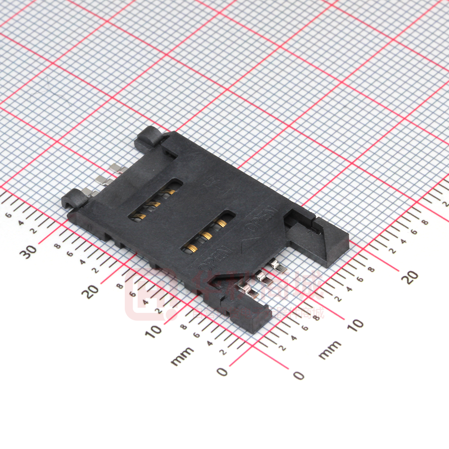

    SD/SIM/TF卡插座 表面贴装 6Pin 翻盖式
SIM-011B-R6 数据手册
www.Sofng.com C Operation:SMT& Hinge & 铰链式   全塑体   MINI SIM卡座 ARD SOCKETS LTEM NO.:SIM-011B-R6 (Consumer Electronics) (30.0L× (30.0L×17.0W× 17.0W×2.5H & MINI-SIM Sockets) MEMORY-CARD-SOCKETS 外焊贴装 SMT Technical parameter ╲ LEVEL A[better product] ╲ PROJECT Contact Rating Electrical Initial Contact Resistance Properties Insulation Resistance Withstand Voltage B[average product] 侧向導入 LATERAL 25mA, 24V DC 30mΩ max. 50mΩ max. 精密部品 NICETY 100MΩ min.500V DC 500V AC for 1 minute 350 V AC for 1 minut There No Load 5,000 Cycles 3,500 Cycles Rated Load 3,500 Cycles 3,000 Cycles 可靠 STABILIZE Durable Performance 適合環保 RoHS -25℃~+85℃(Operating Temp: Sterage temp. Page1 ) Unit:mm 0.10 ● ● NAME MATERIAL ① CONTACT C5191-H 磷青铜 COPPER ALLOY[Gold Flash-6PIN] ② COVER LCP MG350 THERMOPLASTIC,UL 94V-0,COLOR:BLACK ③ HOUSING LCP S475 THERMOPLASTIC,UL 94V-0,COLOR:BLACK ● SOFNG ELECTRONIC TECHNOLOGY Co., LTD CIRCUIT BOARD SIZE (Vertical view) Operating Force Inward 5.0~6.5N.(1N.=100gram-force) Exiting 5.0~6.5N.(1N.=100gram-force) Solder-ability IR Reflow:255℃,5sec. C3 C7 C2 C6 C1 C5 (Max.) Manual:350℃,3sec. DECIMALS Pin definition Pin NAME Type Description C ① 卡電源 1 VCC C ② 復位 1 RST C ③ 時鐘 1 CLK C ⑤ 接地 1 GND C ⑥ Vpp 1 VPP C ⑦ 輸入/輸出 1 I/O X :±0.50 X° :±3° X.X :±0.35 X.X° :±1° X.XX :±0.25 X.XX° :±0.5° 25.00 SIM 15.00 SIM Pin No. ANGLES 回流方式的参考举例 VCC GND RST VPP CLK I/O Nano SIM 1. 加热方式远红外线加热的上下加热方式。 2. 温度测量方式用 V0.1 ~ V0.2 的 CA(K) 或 CC(T) 进行测量。 Temperature (˚C ) 3. 温度分布 Reference 300 SIM CARD 255°C MAX. 230°C 200 180°C 本品不屬於危害性廢棄物,須丟棄時可以委託 150°C 回收商予以回收再生處理。Products do not belong to hazardous waste,When waste can 100 recycling processing Room temperature Time (s) 運送時本產品不要直接與水、酸鹼性化學物質 ᇨඤ 120s MAX. 40s 注記 NOTICE 接觸,或放置於含有以上氣體環境中,並且需要 注意會有滑落、側翻的危險發生;運輸過程中 不能有碰撞或者擠壓,須保證溫度與濕度適中 1.碩方公司擁有最終解釋權;The SOFNG company reserves the right of final interpretation; 2.文件禁止外洩、轉載;Leaked and reproduced prohibited; 3.未經授權修改無效。Modify is invalid. [常溫 25℃,濕度在 50℃以內],不可導致材料變 形或氧化。
