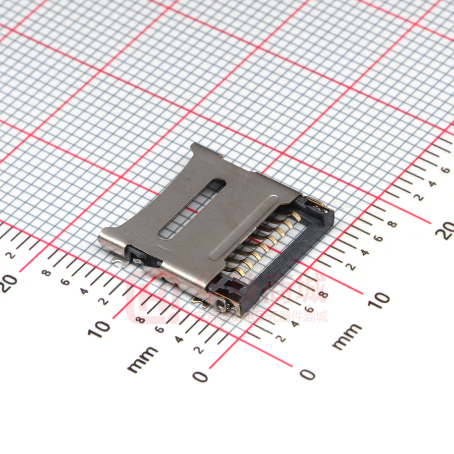

    SD/SIM/TF卡插座 表面贴装 8Pin 翻盖式
TF-002X-H18 数据手册
www.Sofng.com C Operation:SMT& 铰链(Hinge)上掀式 T-Flash 连接器 ARD SOCKETS LTEM NO.:TF-002X-H18 (Consumer Electronics) (14.5L× (14.5L×13.6W× 13.6W×1.8H & T-Flash Sockets) MEMORY-CARD-SOCKETS 外焊贴装 SMT Technical parameter ╲ LEVEL A[better product] ╲ PROJECT Contact Rating Electrical Initial Contact Resistance Properties Insulation Resistance B[average product] 侧向導入 LATERAL 25mA, 24V DC 30mΩ max. 精密部品 NICETY 50mΩ max. 100MΩ min.500V DC Withstand Voltage 500V AC for 1 minute 350 V AC for 1 minut There No Load 5,000 Cycles 35000 Cycles Rated Load 3,500 Cycles 2,500 Cycles 可靠 STABILIZE Durable Performance 適合環保 RoHS -35℃~+85℃(Operating Temp: Sterage temp. Page1 ) Unit:mm A B D C ● NAME ● ● MATERIAL A HOUSING 基座 B SHELL 外壳 SUS301-3/4H(t=0.20mm)不锈钢【焊点镀金 1u〞】 C HINGE 铰链 C5191R-H (t=0.15mm)磷青铜【锡 30u〞基镀金 1u〞】 D CONTACT 接触端子 C5191R-H (t=0.15mm)磷青铜【锡 30u〞基镀金 1u〞】 LCP E475 30% (Black)耐热塑胶 UL94V-0 SOFNG ELECTRONIC TECHNOLOGY Co., LTD CIRCUIT BOARD SIZE (Vertical view) Operating Force Inward 4.0~5.5N.(1N.=100gram-force) Exiting 4.0~5.5N.(1N.=100gram-force) Solder-ability IR Reflow:250℃,5sec. (Max.) Manual:350℃,3sec. DECIMALS ANGLES .X :±0.25 X.° :±1.5° .XX :±0.15 X.X° :±1.0° .XXX :±0.10 .XXX° :±0.5° Pin definition T-Flash CARD Pin No. Pin NAME Type Description PIN① DAT2 I/0/PP Date Line[Bit 2] PIN② CD/DAT3 I/0/PP Card Detect Date Lin(Bit 3) PIN③ CMD PP Command Response PIN④ VDD S Supply voltage PIN⑤ CLX l Clock PIN⑥ Vss S Supply voltage ground PIN⑦ DAT 0 l/0/PP Date Line [Bit 0] PIN⑧ DAT 1 l/0/PP Date Line [Dit 1] P1 P8 T-Flash 本品不屬於危害性廢棄物,須丟棄時可以委託 回收商予以回收再生處理。Products do not belong to hazardous waste,When waste can recycling processing 運送時本產品不要直接與水、酸鹼性化學物質 接觸,或放置於含有以上氣體環境中,並且需要 注記 NOTICE 1.碩方公司擁有最終解釋權;The SOFNG company reserves the right of final interpretation; 2.文件禁止外洩、轉載;Leaked and reproduced prohibited; 3.未經授權修改無效。Modify is invalid. 注意會有滑落、側翻的危險發生;運輸過程中 不能有碰撞或者擠壓,須保證溫度與濕度適中 [常溫 25℃,濕度在 50℃以內],不可導致材料變 形或氧化。
