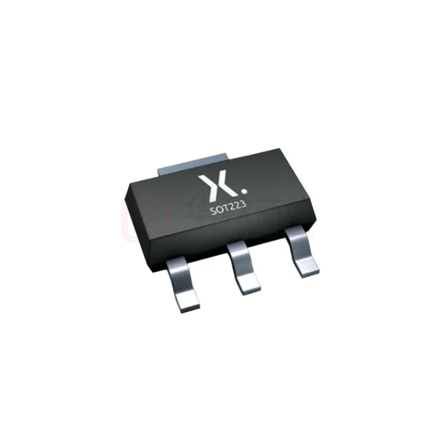

    SOT-223
    三极管 PNP Ic=-0.25A Vceo=-500V hfe=300 P=1400mW SOT223-4

物料型号:PBHV9050Z
器件简介:这是一个500V,250mA的PNP高电压低VCEsat(BISS)晶体管,采用中等功率SOT223 (SC-73)表面贴装设备(SMD)塑料封装。
引脚分配:该器件有4个引脚,其中1号引脚是基极,2号和4号引脚是集电极,3号引脚是发射极。
参数特性:包括高电压、低集电极-发射极饱和电压VCEsat、高集电极电流能力IC和ICM、高IC下的高集电极电流增益(hFE),并且符合AEC-Q101标准。
功能详解:该晶体管适用于电子镇流器、LED驱动器、液晶背光、汽车电机管理、反激式转换器、有线电信的挂钩开关以及开关模式电源(SMPS)。
应用信息:文档中提供了快速参考数据,包括集电极-发射极峰值电压、集电极电流、直流电流增益等参数的最小值、典型值和最大值。
封装信息:PBHV9050Z采用SC-73塑料表面贴装封装,具有增加的散热器和4个引脚。
