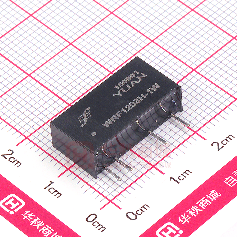

WRF H 系列 DC-DC Converter 3KVAC 隔离 自恢复短路保护稳压 8KV 抗静电单输出:WRFXXXXH-1W WRF H 系列 DC-DC 模块电源,输入与输出 3000VAC 高隔离,输出端具有长时间自恢复过载短路保护 和总线 RS232/485 接口 8KV 抗静电防护功能。当负载变化或空载时输出电压值变动较小,不会升高超出额定 设计电压值。特别为工业现场 CAN 总线、RS232/RS485 通讯、以太网 RJ45 通讯等接口供电提供隔离电源设 计,可以有效隔离地线环流干扰、抑制通讯接口窜扰及增强通讯接口抗静电防护功能。广泛应用在计算机控 制装置、工业自动化设备、机器人、数控机床、停车场智能控制、智能家居以太网物联网通讯、医疗仪器、 电力仪表、安防数据采集控制等行业。 常用输入电压值: 3.3V/5V/9V/12V/15V/24V DC 常用输出电压值: 3.3V / 5V / 9V / 12V / 15V / 18V / 24VDC 如需其它规格,请咨询顺源科技公司 电气特性 以下数据除特殊说明外,均是在 TA=25° C, 标称输入电压, 额定输出电流时测得. 输入特性 电压范围 滤波 隔离特性 额定电压 泄漏电流 电阻 电容 输出特性 输出防静电保护 ±10% 1uF 陶瓷电容 不同电气回路之间的隔离耐压 3000 VAC 1 mA 10 9 Ohm 60 pF type. > 8KV(输出端子抗静电电压检测) 电压精度 ( 20 MHz BW) 纹波及噪音 可持续短路时间 ±2 %. 线性电压校准 负载调节率 温度系数 一般特性 效率 开关频率 环境特性 工作温度(环境) 存储温度 降低定额值 湿度 冷却方式 体积参数 单排引脚 SIP 7Pin 封装 重量 外壳材料 ± 0.5 % max, 50 mV p-p,max. 大于 30 秒,输出具有自恢复过载短路保护功能。 (3.3 VDC output ±1 % max ) 10%~100%,± 2 % type, ± 2 % max 100%负载,± 0.02 % / °C 60% to 80% 60~125KHz,type -45° C ~ +85° C -55° C ~ +125 °C 见温度特性曲线图 ≤ 90 %, 非压缩 自然空冷 19.6 X 6.0 X 10.0 mm (0.77 X 0.23 X 0.39 英寸) 2g~3g 非传导阻燃黑塑料 设计原理图 Shenzhen Sunyuan Technologe Co.,Ltd. Page 1 of 4 DC-DC Converter 产品选型 常用规格选型举例 产品型号 输入电压 Vin(VDC) 输入电流 空载(mA) 输入电流 满载(mA) 输出电压 Vout(VDC) 输出电流 (max.mA) 满载效率 (%TYPE) WRF0505H-W75 5 22 220 5 150 69 WRF0505H-1W 5 28 285 5 200 70 WRF0512H-1W 5 28 272 12 84 74 WRF1212H-1W 12 12 108 12 84 78 WRF1209H-1W 12 12 107 9 111 78 WRF2405H-1W 24 7 52 5 200 80 WRF2409H-1W 24 7 52 9 111 80 WRF0512H-2W 5 45 545 12 167 72 WRF0505H-2W 5 50 615 5 400 65 WRF0509H-2W 5 47 545 9 200 66 WRF1209H-2W 12 38 220 9 200 68 WRF1212H-2W 12 35 245 12 167 68 WRF2405H-2W 24 16 128 5 400 65 WRF0505H-2W 5 50 615 5 400 65 WRF0509H-2W 5 47 545 9 200 66 Shenzhen Sunyuan Technologe Co.,Ltd. Page 2 of 4 DC-DC Converter 外形及 PCB 布板参考尺寸 引脚功能说明 Pin 脚 1 + Vin 输入正 2 - Vin 输入负 3 空脚 4 空脚 - 5 Vout 输出负 空脚 6 + 7 Vout 输出正 温度特性曲线 Output 温度特性曲线 ( 环境温度 25 度 ) 85 1.00W 2.00W -40 0 Shenzhen Sunyuan Technologe Co.,Ltd. 40 80 100 ℃ Page 3 of 4 DC-DC Converter 参考资料 DC-DC电源外接滤波电容选配及产品应用指南:http://www.sun-yuan.com/download/html/DownDetail_64.html Shenzhen Sunyuan Technologe Co.,Ltd. Page 4 of 4
