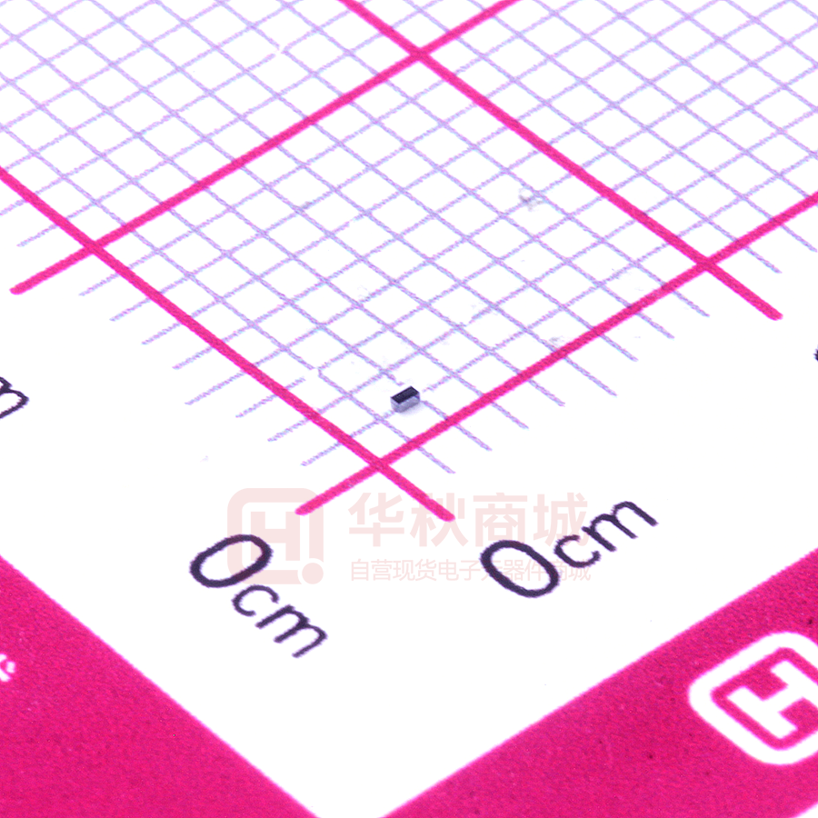

物料型号:PESD6V5C1USF
器件简介: PESD6V5C1USF是一款超低电容单向ESD保护二极管,属于TrEOS Protection系列。该器件采用DSN0603-2 (SOD962)无引脚超小型表面贴装设备(SMD)封装。TrEOS Protection系列针对高速接口的静电放电(ESD)脉冲提供了高级别的防护。
引脚分配: - 引脚1:K(阴极) - 引脚2:A(阳极)
参数特性: - 二极管电容Cd:0.45 pF(典型值) - 反向工作电压VRWM:6.5 V(最大值) - 正向工作电压VBR:7 V(最小值)至11 V(最大值) - 反向漏电流IRM:在6.5 V反向工作电压下,从1 nA(最小值)到50 nA(最大值)
功能详解: - 提供单线ESD保护 - 极低的二极管电容,适合高速数据线保护 - 符合IEC 61000-4-2标准的±20 kV ESD保护 - 超小型SMD封装
应用信息: 适用于便携式电子设备、通信、消费电子和计算设备中的超高速数据线、非常敏感的接口线和通用接口线的ESD和浪涌保护。
封装信息: - 封装类型:DSN0603-2 (SOD962-2) - 封装尺寸:0.6 mm x 0.3 mm x 0.3 mm
