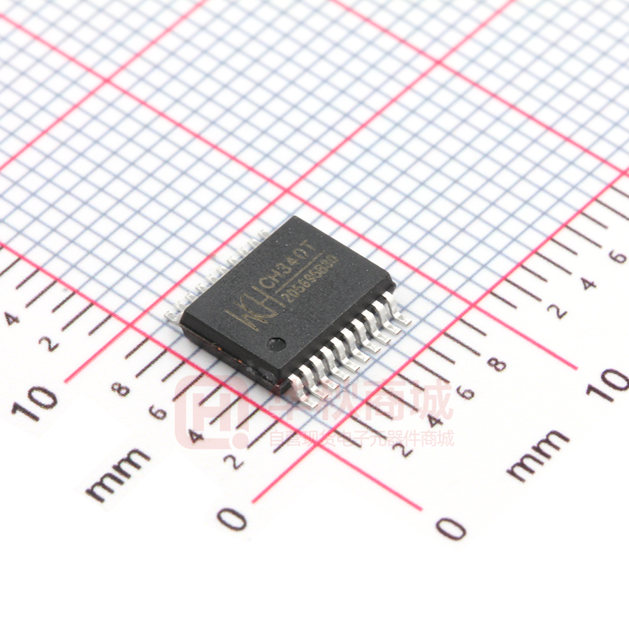

型号区别:CH340C 和 CH340E 以及 CH340B 内置时钟,无需外部晶振。
CH340B 还内置 EEPROM 用于配置序列号,以及部分功能可定制等。
CH340R 提供反极性 TXD 和 MODEM 信号,已停产。
