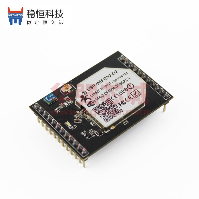

USR-WIFI232-A2 数据手册
有人物联网—WIFI 模块系列 USR-WIFI232-A2 规格书 V1.1 济南有人物联网技术有限公司 有人在认真做事! 客户支持中心:h.usr.cn USR-WIFI232-A2 产品特性  支持 802.11b/g/n 无线标准  支持 TCP/IP 网络协议栈  支持 UART/GPIO/以太网数据通讯接口  支持无线工作在 STA/AP/AP+STA 模式  支持 路由/桥接模式网络构架  支持快速联网协议(usr-link)  支持注册 ID、MAC,支持有人透传云、用户自定义注册包  支持自定义心跳包、套接字分发协议  支持超时重启、定时重启功能  支持串口自由组帧和自动成帧,转发效率更高  支持 Websocket 功能,实现串口与网页的实时交互  支持网页、串口 AT 命令、网络 AT 命令三种参数配置方式  板载天线、3.3V 单电源供电  支持透明/协议数据传输模式  提供 AT 指令集配置  支持心跳信号、WIFI 连接指示  灵活的软件平台,提供定制化服务 产品介绍  USR-WIFI232-A2 模组是一款一体化的 802.11b/g/n Wi-Fi 的模组,它提供了一种将用户的物理设备连接到 Wi-Fi 无线网络上,并提 供 UART 串口等接口传输数据的解决方案。通过 USR-WIFI232-A2 模组,传统的低端串口设备或 MCU 控制的设备均可以很方便的接入 WIFI 无 线网络,从而实现物联网络控制与管理。  该模块硬件上集成了 MAC,基频芯片,射频收发单元,以及功率放大器;嵌入式的固件则支持 Wi-Fi 协议及配置,以及组网的 TCP/IP 协议栈。  模块针对智能家具,智能电网,手持设备,个人医疗,工业控制等低流量、低频率的数据传输领域的应用做了专业的优化。 产品规格 无线参数 串口 无线标准 802.11b/g/n 端口数 UART TTL *1 频率范围 2.412GHz-2.484GHz 标准 TTL-2.54 插针;3.3V 发射功率 802.11b: +19dBm(Max.@11Mbps) 数据位 5bit,6 bit,7bit,8bit 802.11g: +18dBm(Max.@54Mbps) 停止位 1,2 802.11n: +17dBm(Max.@HT20,MCS7) 检验位 None,Even,Odd 802.11b: -89dBm(@11Mbps) 波特率 300~460.8Kbps 802.11g: -81dBm(@54Mbps) 缓存 RX:4Kbyte,TX: 4Kbyte 802.11n: -73dBm(@HT20,MCS7) 流控 RTS/CTS 802.11n: +17dBm(Max.@HT40,MCS7) 接收灵敏度 802.11n: -71dBm(@HT40,MCS7) 天线 内置:板载 PCB 天线 保护 无 传输距离 最大 200m(空旷视距) RS-485 收发控制引脚 已预留 硬件参数 1 软件参数 客户支持中心:h.usr.cn USR-WIFI232-A2 工作电压 3.2~3.6V 无线网络类型 Station/AP/AP+Station 工作电流 170 ~ 350 mA @ 3.3V 安全机制 WEP/WPA-PSK/WPA2-PSK 尺寸 40.0x 25.0x8.0(mm)(L*W*H) 加密类型 WEP64/WEP128/TKIP/AES 网络协议 TCP、UDP、PING、UPNP、ARP、DHCPC、DNS 工作环境 工作温度 -40~85℃ USR-VCOM Windows 2000 或更高(32 位/64 位) 储存温度 -40~125℃ 配置方式 上位机设置软件,串口 AT 指令,内置网页 储存湿度 5%~95% RH(无凝露) 产品尺寸 相关产品信息 Wifi 模块 USR-WiFi232-A2/B2 USR-WiFi232-D2 所属系列 硬件规格 USR-C210 USR-C216/217 高性能 USR-C215 C21 系列 USR-C322 C32 系列 电源 VCC 工作电流 在网最低功耗 3.3~3.6V 3.0~3.6V AP:平均 169mA 峰值 305mA @3.3V STA:平均 164mA 峰值 197mA @3.3V AP:平均 226mA 峰值 346mA @3.3V STA:平均 218mA 峰值 320mA @3.3V AP:平均 74mA 峰值 285mA @3.3V STA:平均 32mA 峰值 196mA @3.3V AP:70mA @3.3V STA:18mA @3.3V 峰值:247mA @3.3V 164mA @3.3V 218mA @3.3V 32mA @3.3V 3.5mA @3.3V 射频规格 无线标准 802.11b/g/n 频段范围 2.412GHz-2.484GHz 发射功率 接收灵敏度 天线 802.11b: +20dBm (Max.) 802.11g: +18dBm (Max.) 802.11n: +15dBm (Max.) 用户可以配置功率 802.11b: -89 dBm 802.11g: -81 dBm 802.11n: -71 dBm A2:板载 PCB 天线 B2:I-PEX 连接器 2 802.11b: +18 +/-1dBm(@11Mbps,CCK) 802.11g: +17 +/-1dBm(@54Mbps,OFDM) 802.11n: +15 +/-1dBm(@HT20,MCS7) 802.11b: -85 dBm(@11Mbps,CCK) 802.11g: -70 dBm(@54Mbps,OFDM) 802.11n: -68 dBm(@HT20,MCS7) I-PEX 连接 外置:I-PEX 连接器 内置:板载陶瓷天线 17.0 dBm @ 1 DSSS 17.25 dBm @ 11 CCK 13.5 dBm @ 54 OFDM –94.7 dBm @ 1 DSSS –87.0 dBm @ 11 CCK –73.0 dBm @ 54 OFDM 外置:I-PEX 连接器 内置:板载天线 客户支持中心:h.usr.cn USR-WIFI232-A2 A2:最大 200m(空旷视距) 传输距离 最大 400m(空旷视距, B2:最大 280m(空旷视距, 3dbi 天线) 3dbi 天线) 内置最大 180m(空旷视 距) 外置最大 310m(空旷视 距,3dbi 天线) 内置最大 180m(空旷视距) 外置最大 200m(空旷视距,3dbi 天线) 串口规格 串口数量 TTL *1 TTL *1 串口引脚 RS485 收发控制引脚 TTL *1 TTL *1 TX/RX/RTS/CTS   数据位(bit) TTL *2 TX/RX/RTS/CTS TX/RX  -  5,6,7,8 7,8 停止位(bit) UART0: TX/RX/RTS/CTS UART1: TX/RX  5,6,7,8 1,2 检验位 NONE,ODD,EVEN 波特率(bps) NONE,ODD,EVEN,MARK,SPACE 300~460.8K 1200~460.8K 300~3M 其他 尺寸(mm) 封装 40.0x25.0x8.0 (L*W*H) 插针式封装 工作温度 45.0x32.0x8.0 (L*W*H) 26.6x18.2x2.8 (L*W*H) C216: 22.0x13.5x2.9 C217: 32.8x23.1x2.8 (L*W*H) 22.0x13.5x9.2 (L*W*H) 26.6x18.2x2.8 (L*W*H) 插针式封装 贴片式封装 贴片式封装 插针式封装 贴片式封装 -40~85℃ -20~85℃ 存储温度 -40~125℃ 存储湿度 5%~95% RH(无凝露) -40~85℃ 软件功能 基本功能 IP 获取方式 域名解析 DNS 内置网页 静态 IP 或是 DHCP 获取           网络设置协议/串口设置协议/WEB 设置 参数设置方式 传输模式 简单透传方式 HTTP 协议传输 MODBUS TCP Websocket 自定义网页 类 RFC2217 TCP Server/TCP client/UDP Server/UDP Client                  24 24 5 5 3 透传性能 TCP Server 支持 Client 数量 网络发送缓存 4 Kbyte 4 Kbyte 1 Kbyte 1 Kbyte 1 Kbyte 网络接收缓存 64 Kbyte 64 Kbyte 3 Kbyte 3 Kbyte 32 Kbyte 串口发送缓存 4 Kbyte 4 Kbyte 1 Kbyte 1 Kbyte 1 Kbyte 串口接收缓存 4 Kbyte 4 Kbyte 1 Kbyte 1 Kbyte 1 Kbyte 串口打包机制 自由组帧(默认开启)字节间时间间隔(ms): 10/50 默认 50,可设 自动成帧(默认关闭)打包时间(ms): 100~10000 默认 500,可设 打包长度(byte):16~4096 默认 512,可设 自由组帧 字节时间间隔(ms): 5~250 默认 5,可设 自由组帧,字节间时间间隔(ms):20~250 默认 20,可设 无线性能 安全机制 WEP/WPA-PSK/WPA2-PSK 加密类型 WEP64/WEP128/TKIP/AES 网络类型 终端接入数 Station /AP/AP+Station Station /AP 24 24 3 3 1           CE,FCC,ROHS,WEEE CE,FCC,ROHS,TELEC 配套软件 虚拟串口软件 透传云软件 可靠性 安规认证 3 CE,FCC,ROHS,WEEE CE,FCC,ROHS,W EEE,KC CE,FCC,ROHS USR-WIFI232-A2 订购及售后 天猫旗舰店: http://detail.tmall.com/item.htm?id=22273515355 官方淘宝店: http://item.taobao.com/item.htm?id=14122097162 客户支持中心: http://h.usr.cn/ 官方网址: http://www.usr.cn/ 4 客户支持中心:h.usr.cn
