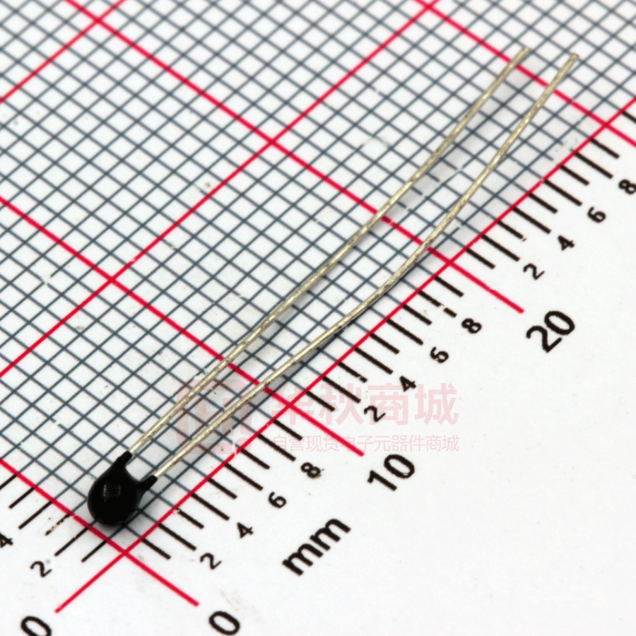

    MF52 珠状测温型 NTC 热敏电阻器
MF52A1104F3950(P209-15A) 数据手册
南京时恒电子科技有限公司 规格承认书 APPROVAL SHEET 客户名称: CUSTOMER 产品名称: PART NAME MF52 珠状测温型 NTC 热敏电阻器 产品规格: PART NUMBER MF52 A1 104 F 3950 (UL:E240991) 日期: DATE 2015 年 12 月 03 日 确 认 CONFIRM 客户 供货商/制造商 品保部: 制作: 鞠晓丽 制造部: 审核: 祖 裕 工程部: 核准: 南京时恒电子科技有限公司 地址:南京市江宁区湖熟镇金阳路 18 号 TEL:025-52121868 Http: //www.shiheng.com.cn 邮编:211121 FAX:025-52122373 E-MAIL:sales@shiheng.com.cn MF52 珠状测温型 NTC 热敏电阻器 南京时恒电子科技有限公司 本规格书提供了南京时恒电子科技有限公司生产的 MF52A 系列 NTC 热敏电阻的结构 尺寸、产品性能、试验条件、使用要求的描述,敬请贵司确认。 对本规格书产生疑义时,请速与我们取得联系(025-52121868),若无疑义请确认 回传,若无回传,我司将视为默认。 贵公司改变使用用途,作用方法时,请与我们取得联系。 型号:MF52A1 104F3950 客户名称: 确认 审核 时间 客 户 确 认 1.电气性能 项目 符号 测试条件 单位 性能要求 1.1 25℃的零功率电阻值 R25℃ Ta=25±0.05℃ 测试功率≤0.1mw KΩ 100KΩ±1% 1.2 B值 B25/50 B=[(Ta×Tb)/(Tb-Ta)]×ln(Ra/Rb) Tb=50℃±0.01℃ K 3950±1% 1.3 1.4 1.5 1.6 1.7 1.8 1.9 耗散系数 δ 静止空气中 时间常数 绝缘电阻 工作温度范围 最大额定功率 阻温特性 阻值误差 τ / / Pmax / / 静止空气中 100V/DC 1min / / / / mW/℃ sec MΩ ℃ ≥2 ≤7 ≥100 2.可靠性 项目 2.1 引出端强度 2.4 稳态湿热 2.5 温度快速 变化 2.6 高温储存 2.7 低温储存 / / 见附表 1 见附表 2 5.外形尺寸: (单位:mm) 锡锅温度:260±5℃,浸入深度距 电阻体 6mm,时间 5±1 秒 温度:40℃±2℃,湿度:93±2%, 时间:500 小时 -55℃30min→25℃5min→125℃ 30min→25℃5min,反复 5 次 温度: 125℃±5℃ 时间:1000 小时 温度: -55℃ 时间:1000 小时 2.3 耐焊接热 -55℃ ~ 125℃ 50 测试条件及方法 技术要求 固定电阻端,拉力:5±1 N,时间: 无 可 见 性 损 伤 10±1 秒 R25 ΔR/R≤±2% 温度 245±5℃ 时间 2-3 秒 2.2 可焊性 mW 着锡面积≥95% R25 ΔR/R≤±2% R25 ΔR/R≤±2% R25 ΔR/R≤±2% R25 ΔR/R≤±2% R25 ΔR/R≤±2% 3、使用注意事项 3.1 本产品的用途:温度测量与控制; 序 数 名称 材料规格 1 元件 NTC 热敏电阻(芯片) 1 2 改性树脂 包封类树脂 1 黑色 3 导线 镀锡铜包钢线 2 银色 号 量 备注 3.2 避免流过热敏电阻芯片的电流引起元件自身发热而产生测量误差; 3.3 烙铁焊接时,焊接处距涂装层距离至少 2mm,焊接温度应低于 300℃, 焊接时间<3ses; 3.4 储存温度:-10℃ ~ 40℃;储存湿度:≤75% RH; 6.产品型号说明 MF52 A1 104 F 3.6 包装打开后需重新密封保存。 ① ② ③ ④ 4、认证 ① MF52:珠状精密性 NTC 热敏电阻 3.5 避免存放在具有腐蚀性气体及光照的环境下; 4.1 质量管理体系认证 ISO9001:2008 (01112Q20216R4M) 3950 ⑤ ② A1: 引线为镀锡铜包钢线 4.2 环境管理体系认证 ISO14001:2004 (01113E20060R2M) ③ 104: 25℃的零功率电阻值 100KΏ 4.3 环保检测报告 ROH S ④ F:阻值精度代码 F-±1% G-±2% H-±3% J-±5% 4.4 4.5 4.6 产品 CQC 认证 (CQC10001052282) 江苏省高新技术产品认证 UL 1434 认证 ⑤ 3950:B25/50 值 3950K (110115G0187N) (File # E240991) 电 话:025-52121868 地 址:南京市江宁区湖熟镇金阳路 18 号 传 真:025-52122373 邮 箱: sales@shiheng.com.cn 邮 编:211121 网 址:Http://www.shiheng.com.cn 附表 1 南京时恒阻温特性表 R25=100KΩ 精度:±1% 温度(℃) 最小值 -55 -54 -53 -52 -51 -50 -49 -48 -47 -46 -45 -44 -43 -42 -41 -40 -39 -38 -37 -36 -35 -34 -33 -32 -31 -30 -29 -28 -27 -26 -25 -24 -23 -22 -21 -20 -19 -18 -17 B25/50=3950K B25/85=4035K 电阻(KΩ) 中心值 最大值 精度:±1%(P209-15A) 电阻精度(%) △R -△R 温度精度(℃) △T -△T 8484.800 7915.200 7386.570 6895.810 6440.060 6016.690 5623.280 5257.570 4917.500 4601.180 4306.830 4032.850 3777.730 3540.080 3318.640 3112.230 2919.760 2740.230 2572.690 2416.310 2270.280 2133.870 2006.390 1887.230 1775.800 1671.560 1574.010 1482.690 1397.170 1317.060 1241.980 1171.600 1105.600 1043.680 985.578 931.028 879.800 831.675 8964.620 8356.940 7793.360 7270.520 6785.320 6334.910 5916.640 5528.100 5167.040 4831.420 4519.330 4229.010 3958.870 3707.390 3473.220 3255.090 3051.810 2862.320 2685.610 2520.770 2366.930 2223.320 2089.200 1963.910 1846.810 1737.340 1634.960 1539.180 1449.530 1365.600 1287.000 1213.350 1144.320 1079.610 1018.910 961.965 908.515 858.331 9470.630 8822.450 8221.730 7664.830 7148.380 6669.280 6224.680 5811.960 5428.700 5072.670 4741.830 4434.280 4148.280 3882.230 3634.640 3404.160 3189.520 2989.560 2803.210 2629.480 2467.450 2316.290 2175.210 2043.500 1920.480 1805.530 1698.100 1597.650 1503.700 1415.790 1333.500 1256.450 1184.280 1116.660 1053.270 993.830 938.073 885.753 5.644 5.570 5.496 5.423 5.350 5.278 5.206 5.134 5.063 4.993 4.923 4.853 4.784 4.715 4.647 4.579 4.512 4.445 4.378 4.312 4.246 4.181 4.116 4.052 3.988 3.925 3.861 3.799 3.736 3.675 3.613 3.552 3.492 3.431 3.371 3.312 3.253 3.194 -5.352 -5.285 -5.219 -5.153 -5.088 -5.023 -4.958 -4.893 -4.829 -4.765 -4.701 -4.638 -4.575 -4.512 -4.450 -4.388 -4.326 -4.265 -4.204 -4.143 -4.083 -4.023 -3.963 -3.904 -3.845 -3.786 -3.727 -3.669 -3.612 -3.554 -3.497 -3.440 -3.383 -3.327 -3.271 -3.215 -3.160 -3.105 0.734 0.730 0.726 0.722 0.718 0.714 0.709 0.705 0.701 0.696 0.692 0.687 0.682 0.677 0.673 0.668 0.663 0.658 0.653 0.648 0.643 0.638 0.632 0.627 0.622 0.616 0.611 0.605 0.600 0.594 0.588 0.582 0.576 0.571 0.565 0.559 0.552 0.546 -0.696 -0.693 -0.690 -0.686 -0.683 -0.679 -0.676 -0.672 -0.668 -0.664 -0.660 -0.656 -0.652 -0.648 -0.644 -0.640 -0.636 -0.631 -0.627 -0.623 -0.618 -0.613 -0.609 -0.604 -0.599 -0.594 -0.589 -0.584 -0.579 -0.574 -0.569 -0.564 -0.559 -0.553 -0.548 -0.542 -0.537 -0.531 786.449 811.198 836.641 3.136 -3.050 0.540 -0.525 南京时恒阻温特性表 R25=100KΩ 精度:±1% 温度(℃) 最小值 -16 -15 -14 -13 -12 -11 -10 -9 -8 -7 -6 -5 -4 -3 -2 -1 0 1 2 3 4 5 6 7 8 9 10 11 12 13 14 15 16 17 18 19 20 21 22 23 743.934 703.953 666.342 630.949 597.633 566.260 536.707 508.861 482.612 457.863 434.520 412.495 391.707 372.082 353.547 336.037 319.490 303.849 289.058 275.068 261.831 249.303 237.443 226.210 215.570 205.487 195.581 186.870 178.276 170.124 162.388 155.045 148.073 141.451 135.161 129.183 123.502 118.100 112.962 108.075 B25/50=3950K B25/85=4035K 电阻(KΩ) 中心值 最大值 766.914 725.293 686.161 649.358 614.732 582.144 551.464 522.571 495.350 469.698 445.515 422.711 401.199 380.900 361.740 343.648 326.560 310.414 295.155 280.730 267.087 254.182 241.970 230.410 219.466 209.100 198.920 189.972 181.150 172.785 164.850 157.322 150.178 143.396 136.956 130.840 125.028 119.506 114.256 109.264 790.525 747.205 706.500 668.237 632.258 598.415 566.571 536.597 508.374 481.791 456.744 433.137 410.880 389.889 370.085 351.395 333.752 317.090 301.351 286.479 272.421 259.130 246.559 234.665 223.410 212.754 202.295 193.107 184.052 175.470 167.333 159.617 152.298 145.353 138.762 132.504 126.561 120.916 115.552 110.454 精度:±1%(P209-15A) 电阻精度(%) △R -△R 温度精度(℃) △T -△T 3.078 3.021 2.964 2.907 2.850 2.794 2.739 2.684 2.629 2.574 2.520 2.466 2.412 2.359 2.306 2.254 2.202 2.150 2.099 2.047 1.997 1.946 1.896 1.846 1.797 1.747 1.697 1.650 1.601 1.553 1.506 1.458 1.411 1.364 1.318 1.271 1.225 1.180 1.134 1.089 0.534 0.528 0.521 0.515 0.508 0.502 0.495 0.488 0.482 0.475 0.468 0.461 0.454 0.447 0.440 0.433 0.426 0.418 0.411 0.404 0.396 0.389 0.381 0.374 0.366 0.358 0.351 0.343 0.335 0.327 0.319 0.311 0.302 0.294 0.286 0.278 0.269 0.261 0.252 0.244 -2.996 -2.942 -2.888 -2.834 -2.781 -2.728 -2.675 -2.623 -2.571 -2.519 -2.468 -2.416 -2.365 -2.315 -2.264 -2.214 -2.164 -2.115 -2.065 -2.016 -1.967 -1.919 -1.870 -1.822 -1.775 -1.727 -1.678 -1.633 -1.586 -1.539 -1.493 -1.447 -1.401 -1.356 -1.310 -1.265 -1.220 -1.176 -1.131 -1.087 -0.520 -0.514 -0.508 -0.502 -0.496 -0.490 -0.484 -0.477 -0.471 -0.465 -0.458 -0.452 -0.445 -0.439 -0.432 -0.425 -0.418 -0.412 -0.405 -0.398 -0.391 -0.383 -0.376 -0.369 -0.362 -0.354 -0.347 -0.339 -0.331 -0.324 -0.316 -0.308 -0.300 -0.292 -0.284 -0.276 -0.268 -0.260 -0.252 -0.243 南京时恒阻温特性表 R25=100KΩ 精度:±1% 温度(℃) 最小值 24 25 26 27 28 29 30 31 32 33 34 35 36 37 38 39 40 41 42 43 44 45 46 47 48 49 50 51 52 53 54 55 56 57 58 59 60 61 62 B25/50=3950K B25/85=4035K 电阻(KΩ) 中心值 最大值 精度:±1%(P209-15A) 电阻精度(%) △R -△R 温度精度(℃) △T -△T 103.425 99.000 94.703 90.615 86.724 83.021 79.495 76.136 72.937 69.888 66.983 64.212 61.571 59.051 56.647 54.354 52.164 50.074 48.077 46.171 44.349 42.608 40.944 39.354 37.832 36.378 35.030 33.654 32.379 31.159 29.991 28.872 27.800 26.773 25.789 24.846 23.941 23.074 104.516 100.000 95.701 91.610 87.715 84.006 80.472 77.106 73.897 70.838 67.921 65.140 62.486 59.954 57.537 55.230 53.026 50.922 48.912 46.991 45.155 43.399 41.721 40.116 38.580 37.111 35.750 34.359 33.070 31.836 30.654 29.521 28.436 27.396 26.399 25.442 24.525 23.646 105.608 101.000 96.701 92.608 88.709 84.994 81.454 78.079 74.862 71.794 68.867 66.074 63.408 60.864 58.434 56.114 53.897 51.779 49.755 47.820 45.970 44.201 42.508 40.889 39.339 37.856 36.480 35.075 33.773 32.524 31.329 30.182 29.084 28.030 27.020 26.051 25.121 24.229 1.044 1.000 1.044 1.088 1.132 1.176 1.219 1.262 1.305 1.348 1.391 1.433 1.476 1.518 1.559 1.601 1.642 1.683 1.724 1.765 1.806 1.846 1.886 1.926 1.966 2.006 2.044 2.084 2.123 2.162 2.201 2.239 2.278 2.316 2.354 2.391 2.429 2.466 -1.043 -1.000 -1.043 -1.086 -1.129 -1.172 -1.214 -1.257 -1.299 -1.340 -1.382 -1.423 -1.464 -1.505 -1.545 -1.585 -1.626 -1.665 -1.705 -1.744 -1.783 -1.822 -1.861 -1.900 -1.938 -1.976 -2.013 -2.051 -2.089 -2.126 -2.163 -2.200 -2.237 -2.273 -2.309 -2.345 -2.381 -2.417 0.235 0.227 0.238 0.250 0.261 0.273 0.285 0.297 0.309 0.321 0.333 0.345 0.358 0.370 0.382 0.395 0.407 0.420 0.433 0.446 0.459 0.472 0.485 0.498 0.511 0.524 0.538 0.551 0.565 0.578 0.592 0.606 0.619 0.633 0.647 0.661 0.676 0.690 -0.235 -0.227 -0.238 -0.249 -0.261 -0.272 -0.284 -0.295 -0.307 -0.319 -0.331 -0.343 -0.355 -0.367 -0.379 -0.391 -0.403 -0.416 -0.428 -0.440 -0.453 -0.466 -0.478 -0.491 -0.504 -0.517 -0.530 -0.542 -0.556 -0.569 -0.582 -0.595 -0.608 -0.622 -0.635 -0.649 -0.662 -0.676 22.243 22.802 23.373 2.504 -2.452 0.704 -0.690 南京时恒阻温特性表 R25=100KΩ 精度:±1% 温度(℃) 最小值 63 64 65 66 67 68 69 70 71 72 73 74 75 76 77 78 79 80 81 82 83 84 85 86 87 88 89 90 91 92 93 94 95 96 97 98 99 100 101 102 21.445 20.680 19.945 19.240 18.563 17.914 17.290 16.690 16.114 15.561 15.029 14.518 14.026 13.554 13.099 12.662 12.241 11.836 11.447 11.072 10.711 10.363 10.028 9.705 9.395 9.095 8.806 8.528 8.260 8.001 7.752 7.512 7.280 7.056 6.840 6.631 6.430 6.236 6.048 5.867 B25/50=3950K B25/85=4035K 电阻(KΩ) 中心值 最大值 21.992 21.215 20.469 19.752 19.064 18.404 17.769 17.159 16.572 16.009 15.467 14.946 14.445 13.963 13.499 13.053 12.623 12.210 11.812 11.429 11.060 10.704 10.362 10.031 9.713 9.407 9.111 8.826 8.551 8.286 8.030 7.784 7.546 7.316 7.094 6.880 6.673 6.474 6.281 6.094 22.551 21.762 21.004 20.276 19.577 18.905 18.259 17.638 17.042 16.468 15.916 15.385 14.874 14.383 13.910 13.455 13.016 12.594 12.188 11.796 11.419 11.055 10.705 10.367 10.042 9.728 9.425 9.133 8.852 8.580 8.318 8.065 7.821 7.585 7.357 7.137 6.925 6.720 6.522 6.330 精度:±1%(P209-15A) 电阻精度(%) △R -△R 温度精度(℃) △T -△T 2.541 2.578 2.614 2.651 2.687 2.724 2.760 2.796 2.831 2.867 2.902 2.938 2.973 3.008 3.042 3.077 3.112 3.146 3.180 3.214 3.248 3.282 3.315 3.349 3.382 3.415 3.448 3.481 3.514 3.547 3.579 3.611 3.643 3.676 3.707 3.739 3.771 3.802 3.834 3.865 0.718 0.733 0.747 0.762 0.777 0.791 0.806 0.821 0.836 0.851 0.866 0.881 0.897 0.912 0.927 0.943 0.959 0.974 0.990 1.006 1.022 1.038 1.054 1.070 1.086 1.102 1.119 1.135 1.152 1.168 1.185 1.202 1.218 1.235 1.252 1.269 1.286 1.304 1.321 1.338 -2.488 -2.523 -2.557 -2.592 -2.627 -2.661 -2.695 -2.729 -2.763 -2.797 -2.830 -2.863 -2.897 -2.929 -2.962 -2.995 -3.027 -3.060 -3.092 -3.124 -3.155 -3.187 -3.219 -3.250 -3.281 -3.312 -3.343 -3.374 -3.404 -3.435 -3.465 -3.495 -3.525 -3.555 -3.585 -3.614 -3.643 -3.673 -3.702 -3.731 -0.703 -0.717 -0.731 -0.745 -0.759 -0.773 -0.787 -0.802 -0.816 -0.830 -0.845 -0.859 -0.874 -0.888 -0.903 -0.918 -0.933 -0.948 -0.962 -0.977 -0.993 -1.008 -1.023 -1.038 -1.054 -1.069 -1.084 -1.100 -1.116 -1.131 -1.147 -1.163 -1.179 -1.195 -1.211 -1.227 -1.243 -1.259 -1.275 -1.292 南京时恒阻温特性表 R25=100KΩ 精度:±1% 温度(℃) 最小值 103 104 105 106 107 108 109 110 111 112 113 114 115 116 117 118 119 120 121 122 123 124 125 5.692 5.523 5.360 5.202 5.050 4.902 4.760 4.622 4.489 4.360 4.236 4.115 3.999 3.886 3.777 3.671 3.569 3.470 3.374 3.281 3.191 3.104 3.020 B25/50=3950K B25/85=4035K 电阻(KΩ) 中心值 最大值 5.914 5.741 5.573 5.410 5.253 5.101 4.955 4.813 4.675 4.542 4.414 4.290 4.169 4.053 3.940 3.831 3.725 3.623 3.524 3.428 3.335 3.245 3.158 6.145 5.966 5.793 5.626 5.464 5.308 5.157 5.010 4.869 4.732 4.599 4.471 4.347 4.227 4.110 3.998 3.888 3.783 3.680 3.581 3.485 3.392 3.301 精度:±1%(P209-15A) 电阻精度(%) △R -△R 温度精度(℃) △T -△T 3.896 3.927 3.958 3.989 4.019 4.050 4.080 4.111 4.141 4.171 4.201 4.230 4.260 4.290 4.319 4.348 4.378 4.407 4.436 4.464 4.493 4.522 4.550 1.356 1.373 1.391 1.408 1.426 1.444 1.462 1.480 1.498 1.516 1.534 1.552 1.571 1.589 1.608 1.626 1.645 1.664 1.682 1.701 1.720 1.739 1.758 -3.760 -3.788 -3.817 -3.845 -3.874 -3.902 -3.930 -3.958 -3.986 -4.013 -4.041 -4.068 -4.096 -4.123 -4.150 -4.177 -4.203 -4.230 -4.257 -4.283 -4.309 -4.336 -4.362 -1.308 -1.325 -1.341 -1.358 -1.374 -1.391 -1.408 -1.425 -1.442 -1.459 -1.476 -1.493 -1.510 -1.527 -1.545 -1.562 -1.579 -1.597 -1.614 -1.632 -1.650 -1.668 -1.685 附表 2 南京时恒阻值误差曲线图
