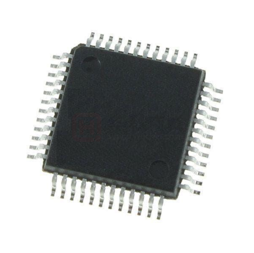

HC32L130J8TA
HC32L130J8TA
    XHSC(小华半导体)
    LQFP48_7X7MM
    CPU内核:ARM Cortex-M0 CPU最大主频:48MHz 工作电压范围:1.8V~5.5V 内部振荡器:有 外部时钟频率范围:4MHz~32MHz 程序 FLASH容量:64KB RAM总容...
HC32L130J8TA 数据手册
HC32L130 系列 / HC32L136 系列 32 位 ARM® Cortex®-M0+ 微控制器 数据手册 产品特性 ⚫ 48MHz Cortex-M0+ 32 位 CPU 平台 ⚫ HC32L130/HC32L136 系列具有灵活的功耗管 – 耗模式下自动定时唤醒功能,最大定时达 1024 秒 理系统,超低功耗性能 – – 0.5μA @ 3V 深度休眠模式:所有时钟关闭, 上电复位有效,IO 状态保持,IO 中断有效, 所有寄存器,RAM 和 CPU 数据保存状态 0.9μA @3V 深度休眠模式+ RTC 工作 – 7μA @32.768KHz 低速工作模式:CPU 和外 ⚫ – – 35μA/MHz@3V@24MHz 休眠模式: CPU 停 2 路 UART 标准通讯接口 – 2 路 LPUART 低功耗通讯接口,深度休眠模 – 2 路 SPI 标准通讯接口 – 2 路 I2C 标准通讯接口 ⚫ 蜂鸣器频率发生器,支持互补输出 130μA/MHz@3V@24MHz 工作模式:CPU ⚫ 硬件万年历 RTC 模块 和外设运行,从 Flash 运行程序 ⚫ 硬件 CRC-16/32 模块 ⚫ 硬件 32 位除法器 ⚫ AES-128 硬件协处理器 ⚫ TRNG 真随机数发生器 ⚫ 2 通道 DMAC ⚫ 4*40 / 6*38 / 8*36 LCD 驱动 ⚫ 全球唯一 10 字节 ID 号 ⚫ 12 位 1Msps 采样的高速高精度 SARADC,内 4μS 超低功耗唤醒时间,使模式切换更加灵 ⚫ 64K 字节 Flash 存储器,具有擦写保护功能 ⚫ 8K 字节 RAM 存储器,附带奇偶校验,增强系 统的稳定性 通用 I/O 引脚 (56IO/64pin, 40IO/48pin, 26IO/32pin, 23IO/28pin) ⚫ – 止,外设运行,主时钟运行 活高效,系统反应更为敏捷 ⚫ 通讯接口 式下可工作 设运行,从 Flash 运行程序 – 1 个 20 位可编程看门狗电路,内建专用 10KHz 振荡器提供 WDT 计数 时的功耗 – 1 个超低功耗脉冲计数器 PCNT,具备低功 时钟、晶振 置运放,可测量外部微弱信号 – 外部高速晶振 4 ~ 32MHz – 外部低速晶振 32.768KHz ⚫ 集成 3 个多功能运算放大器 – 内部高速时钟 4/8/16/22.12/24MHz ⚫ 集成 6 位 DAC 和可编程基准输入的 2 路 VC – 内部低速时钟 32.8/38.4KHz ⚫ 集成低电压侦测器,可配置 16 阶比较电平,可 – PLL 时钟 – 硬件支持内外时钟校准和监控 ⚫ 8 ~ 48MHz 定时器/计数器 监控端口电压以及电源电压 ⚫ SWD 调试解决方案,提供全功能调试器 ⚫ 工作条件:-40 ~ 85℃,1.8 ~ 5.5V 封装形式:QFN32,LQFP64/48,TSSOP28 – 3 个 1 通道互补通用 16 位定时器 – 1 个 3 通道互补输出 16 位定时器 ⚫ – 1 个低功耗 16 位定时器 支持型号 – 3 个高性能 16 位定时器/计数器, 支持 PWM 互补,死区保护功能 – 1 个可编程 16 位定时器 PCA,支持捕获比 较,PWM 输出 HC32L136K8TA HC32L130F8UA HC32L136J8TA HC32L130E8PA HC32L130J8TA 声 ➢ 明 华大半导体有限公司(以下简称:“HDSC”)保留随时更改、更正、增强、修改华大半导体产品和/或 本文档的权利,恕不另行通知。用户可在下单前获取最新相关信息。HDSC 产品依据购销基本合同中 载明的销售条款和条件进行销售。 ➢ 用户对 HDSC 产品的选择和使用承担全部责任,用户将 HDSC 产品用于其自己或指定第三方产品上 的,HDSC 不提供服务支持且不对此类产品承担任何责任。 ➢ HDSC 在此确认未以明示或暗示方式授予任何知识产权许可。 ➢ HDSC 产品的转售,若其条款与此处规定不同,HDSC 对此类产品的任何保修承诺无效。 ➢ 任何带有“®”或“™”标识的图形或字样是 HDSC 的商标。所有其他在 HDSC 产品上显示的产品或服务 名称均为其各自所有者的财产。 ➢ 本通知中的信息取代并替换先前版本中的信息。 ©2019 华大半导体有限公司 - 保留所有权利 HC32L130 系列 / HC32L136 系列数据手册 Rev1.3 Page 2 of 73 目 录 产品特性 ......................................................................................................................................................................1 声 明 ........................................................................................................................................................................2 目 录 ........................................................................................................................................................................3 1. 简介 .........................................................................................................................................................................5 2. 产品阵容 ...............................................................................................................................................................18 产品名称 ...............................................................................................................................................................18 功能 .......................................................................................................................................................................19 3. 引脚配置 ...............................................................................................................................................................21 4. 引脚功能与模块功能 ...........................................................................................................................................25 5. 框图 .......................................................................................................................................................................37 6. 存储区映射图 .......................................................................................................................................................38 7. 电气特性 ...............................................................................................................................................................40 7.1 测试条件 .....................................................................................................................................................40 7.1.1. 最小和最大数值 ................................................................................................................................40 7.1.2. 典型数值 ............................................................................................................................................40 7.1.3. 典型应用电路图 ................................................................................................................................41 7.2 绝对最大额定值 .........................................................................................................................................42 7.3 工作条件 .....................................................................................................................................................43 7.3.1 通用工作条件 ....................................................................................................................................43 7.3.2 上电和掉电时的工作条件 ................................................................................................................43 7.3.3 内嵌复位和 LVD 模块特性 ..............................................................................................................44 7.3.4 内置的参考电压 ................................................................................................................................46 7.3.5 供电电流特性 ....................................................................................................................................46 7.3.6 从低功耗模式唤醒的时间 ................................................................................................................50 7.3.7 外部时钟源特性 ................................................................................................................................51 7.3.8 内部时钟源特性 ................................................................................................................................55 7.3.9 PLL 特性 ............................................................................................................................................56 7.3.10 存储器特性 ........................................................................................................................................56 7.3.11 EFT 特性 ............................................................................................................................................56 7.3.12 ESD 特性 ...........................................................................................................................................57 7.3.13 I/O 端口特性 ......................................................................................................................................57 7.3.14 RESETB 引脚特性 ............................................................................................................................60 7.3.15 ADC 特性...........................................................................................................................................60 7.3.16 VC 特性 .............................................................................................................................................63 7.3.17 OPA 特性 ...........................................................................................................................................64 7.3.18 LCD 控制器 .......................................................................................................................................64 8. 封装信息 ...............................................................................................................................................................65 封装尺寸 ...............................................................................................................................................................65 丝印说明 ...............................................................................................................................................................70 9. 订购信息 ...............................................................................................................................................................72 HC32L130 系列 / HC32L136 系列数据手册 Rev1.3 Page 3 of 73 10. 版本记录 & 联系方式 ........................................................................................................................................73 HC32L130 系列 / HC32L136 系列数据手册 Rev1.3 Page 4 of 73 1. 简介 HC32L130/HC32L136 系列是一款旨在延长便携式测量系统的电池使用寿命的超低功耗、宽电压工作范 围的 MCU。集成 12 位 1Msps 高精度 SARADC 以及集成了比较器、运放、内置高性能 PWM 定时 器、LCD 显示、多路 UART、SPI、I2C 等丰富的通讯外设,内建 AES、TRNG 等信息安全模块,具有 高整合度、高抗干扰、高可靠性和超低功耗的特点。本产品内核采用 Cortex-M0+ 内核,配合成熟的 Keil & IAR 调试开发软件,支持 C 语言及汇编语言,汇编指令。 超低功耗 MCU 典型应用 ⚫ 传感器应用,物联网应用; ⚫ 智能交通,智慧城市,智能家居; ⚫ 火警探头,智能门锁,无线监控等智能传感器应用; ⚫ 各种对于电池供电和对于功耗苛求的便携式设备等。 HC32L130 系列 / HC32L136 系列数据手册 Rev1.3 Page 5 of 73 32 位 CORTEX M0+ 内核 ARM® Cortex®-M0+ 处理器源于 Cortex-M0,包含了一颗 32 位 RISC 处理器,运算能力达到 0.95 Dhrystone MIPS/MHz。同时加入了多项全新设计,改进调试和追踪能力、减少每条指令循环(IPC)数 量和改进 Flash 访问的两级流水线等,更纳入了节能降耗技术。Cortex-M0+ 处理器全面支持已整合 Keil & IAR 调试器。 Cortex-M0+ 包含了一个硬件调试电路,支持 2-pin 的 SWD 调试界面。 ARM Cortex-M0+ 特性: 指令集 Thumb / Thumb-2 流水线 2级流水线 性能效率 2.46 CoreMark / MHz 性能效率 0.95 DMIPS / MHz in Dhrystone 中断 32个快速中断 中断优先级 可配置4级中断优先级 增强指令 单周期32位乘法器 调试 Serial-wire 调试端口,支持4个硬中断(break point)以及2个观察点(watch point) 64K Byte Flash 内建全集成 Flash 控制器,无需外部高压输入,由全内置电路产生高压来编程。支持 ISP、IAP、ICP 功 能。 8K Byte RAM 根据客户选择不同的超低功耗模式,RAM 数据都会被保留。自带硬件奇偶校验位,万一数据被意外破 坏,在数据被读取时,硬件电路会立刻产生中断,保证系统的可靠性。 时钟系统 一个频率为 4~24MHz 可配置的高精度内部时钟 RCH。在配置 24MHz 下,从低功耗模式到工作模式 的唤醒时间为 4us,全电压全温度范围内的频率偏差小于±2.5%,无需外接昂贵的高频晶体。 一个频率为 4~32MHz 的外部晶振 XTH。 一个频率为 32.768KHz 的外部晶振 XTL,主要提供 RTC 实时时钟。 一个频率为 32.768/38.4KHz 的内部时钟 RCL。 一个频率为 8~48MHz 输出的 PLL。 HC32L130 系列 / HC32L136 系列数据手册 Rev1.3 Page 6 of 73 工作模式 1) 运行模式 Active:CPU 运行,周边功能模块运行。 2) 休眠模式 Sleep:CPU 停止运行,周边功能模块运行。 3) 深度休眠模式 Deep sleep:CPU 停止运行,高速时钟停止,低功耗功能模块运行。 硬件实时时钟 RTC RTC(Real Time Counter)是一个支持 BCD 数据的寄存器,采用 32.768KHz 晶振作为其时钟,能实 现万年历功能,中断周期可配置为年/月/日/小时/分钟/秒。24/12 小时时间模式,硬件自动修正闰年。具 有精确度补偿功能,最高精度为 0.96ppm。可使用内部温度传感器或外部温度传感器进行精确度补偿, 可用软件+1/-1 调整年/月/日/小时/分钟/秒,最小可调精度为 1 秒。 用于指示时间和日期的 RTC 日历记录器在 MCU 受外部因素影响而复位时不会清除保留值,是需要 永久高精度实时时钟的测量设备仪表的最佳选择。 通用 IO 端口 最多可提供 56 个 GPIO 端口,其中部分 GPIO 与模拟端口复用。每个端口由独立的控制寄存器位来 控制,支持 FAST IO。支持边沿触发中断和电平触发中断,可从各种超低功耗模式下把 MCU 唤醒到 工作模式。支持位置位,位清零,位置位清零操作。支持 Push-Pull CMOS 推挽输出、Open-Drain 开 漏输出。内置上拉电阻、下拉电阻,带有施密特触发器输入滤波功能。输出驱动能力可配置,最大支持 20mA 的电流驱动能力。56 个通用 IO 可支持外部异步中断。 中断控制器 Cortex-M0+处理器内置了嵌套向量中断控制器(NVIC) ,支持最多 32 个中断请求(IRQ)输入;有四 个中断优先级,可处理复杂逻辑,能够进行实时控制和中断处理。 32 个中断入口向量地址,分别为: 中断向量号 中断来源 [0] GPIO_PA [1] GPIO_PB [2] GPIO_PC [3] GPIO_PD [4] DMAC [5] TIM3 [6] UART0 HC32L130 系列 / HC32L136 系列数据手册 Rev1.3 Page 7 of 73 [7] UART1 [8] LPUART0 [9] LPUART1 [10] SPI0 [11] SPI1 [12] I2C0 [13] I2C1 [14] TIM0 [15] TIM1 [16] TIM2 [17] LPTIM [18] TIM4 [19] TIM5 [20] TIM6 [21] PCA [22] WDT [23] RTC [24] ADC [25] PCNT [26] VC0 [27] VC1 [28] LVD [29] LCD [30] RAM FLASH [31] CLKTRIM 复位控制器 本产品具有 7 个复位信号来源,每个复位信号可以让 CPU 重新运行,绝大多数寄存器会被重新复位, 程序计数器 PC 会复位指向 00000000。 中断来源 [0] 上电掉电复位 POR BOR [1] 外部 Reset Pin 复位 [2] WDT 复位 [3] PCA 复位 [4] Cortex-M0+ LOCKUP [5] Cortex-M0+ SYSRESETREQ 软件 硬件复位 复位 [6] LVD 复位 HC32L130 系列 / HC32L136 系列数据手册 Rev1.3 Page 8 of 73 DMAC DMAC(直接内存访问控制器)功能块可以不通过 CPU 高速传输数据。使用 DMAC 能提高系统性能。 定时器/计数器 类型 名称 位宽 预除频 计数方向 PWM 捕获 互补输出 通用定时 TIM0 16/32 1/2/4/8/16 上计数/ 2 2 1 32/64/256 下计数/ 2 2 1 2 2 1 6 6 3 器 上下计数 TIM1 16/32 1/2/4/8/16/ 上计数/ 32/64/256 下计数/ 上下计数 TIM2 16/32 1/2/4/8/16/ 上计数/ 32/64/256 下计数/ 上下计数 TIM3 16/32 1/2/4/8/16/ 上计数/ 32/64/256 下计数/ 上下计数 低功耗定 LPTIM 16 无 上计数 无 无 无 PCA 16 2/4/8/16/32 上计数 5 5 无 TIM4 16 1/2/4/8/16/ 上计数/ 2 2 1 64/256/1024 下计数/ 2 2 1 2 2 1 时器 可编程计 数阵列 高级定时 器 上下计数 TIM5 16 1/2/4/8/16/ 上计数/ 64/256/1024 下计数/ 上下计数 TIM6 16 1/2/4/8/16/ 上计数/ 64/256/1024 下计数/ 上下计数 通用定时器包含四个定时器 TIM0/1/2/3。 通用定时器特性  PWM 独立输出,互补输出  捕获输入  死区控制  刹车控制  边沿对齐、对称中心对齐与非对称中心对齐 PWM 输出 HC32L130 系列 / HC32L136 系列数据手册 Rev1.3 Page 9 of 73  正交编码计数功能  单脉冲模式  外部计数功能 TIM0/1/2 功能完全相同。TIM0/1/2 是同步定时/计数器,可以作为 16 位自动重装载功能的定时/计数器, 也可以作为 32 位无重载功能的定时/计数器。TIM0/1/2 每个定时器都具有 2 路捕获比较功能,可以产 生 2 路 PWM 独立输出或 1 组 PWM 互补输出。具有死区控制功能。 TIM3 是多通道的通用定时器,具有 TIM0/1/2 的所有功能,可以产生 3 组 PWM 互补输出或 6 路 PWM 独立输出,最多 6 路输入捕获。具有死区控制功能。 低功耗定时器 LPTIM 是异步 16 位定时/计数器,在系统时钟关闭后仍然可以通过内部低速 RC 或者外 部低速晶体振荡计时/计数。通过中断在低功耗模式下唤醒系统。 PCA(可编程计数器阵列 Programmable Counter Array)支持最多 5 个 16 位的捕获/比较模块。该定时/计 数器可用作为一个通用的时钟计数/事件计数器的捕获/比较功能。PCA 的每个模块都可以进行独立编 程,以提供输入捕捉,输出比较或脉冲宽度调制。另外模块 4 有额外的看门狗定时器模式。 高级定时器 Advanced Timer 包含三个定时器 TIM4/5/6。TIM4/5/6 是功能相同的高性能计数器,可用于 计数产生不同形式的时钟波形,1 个定时器可以产生互补的一对 PWM 或者独立的 2 路 PWM 输出, 可以捕获外界输入进行脉冲宽度或周期测量。 Advanced Timer 基本的功能及特性如表所示: 波形模式 锯齿波、三角波  递加、递减计数方向  软件同步  硬件同步 基本功能  缓存功能  正交编码计数  通用PWM输出  保护机制  AOS关联动作 计数比较匹配中断 中断类型 计数周期匹配中断 死区时间错误中断 超低功耗脉冲计数器 PCNT PCNT (Pulse Counter)模块用以对外部脉冲进行计数,支持单路以及双路(正交编码与非交叉编码) HC32L130 系列 / HC32L136 系列数据手册 Rev1.3 Page 10 of 73 脉冲。它可以在低功耗休眠模式下无需软件参与进行计数。 脉冲计数器特性:  支持重载功能的 16 bit 计数器  单通道脉冲计数  双通道非交脉冲计数  双通道正交脉冲计数,不失码  加/减计数溢出中断  脉冲超时中断  4 种解码错误中断,非交脉冲模式  1 种方向改变中断,正交脉冲模式  多级脉冲宽度滤波  输入脉冲极性可配置  支持低功耗模式计数  支持唤醒低功耗模式下 MCU  支持任意脉冲沿间距不小于 1 个计数时钟周期  具备低功耗模式下自动定时唤醒功能,最大定时达 1024 秒 看门狗 WDT WDT(Watch Dog Timer)是一个可配置的 20 位定时器,在 MCU 异常的情况下提供复位;内建 10KHz 低速时钟输入作为计数器时钟。调试模式下,可选择暂停或继续运行;只有写入特定序列才能重启 WDT。 通用异步收发器 UART0~UART1 2 路通用异步收发器(Universal Asynchronous Receiver/Transmitter) ,UART0/UART1。 通用 UART 基本功能:  半双工和全双工传输  8/9-Bit 传输数据长度  硬件奇偶校验  1/1.5/2-Bit 停止位  四种不同传输模式 HC32L130 系列 / HC32L136 系列数据手册 Rev1.3 Page 11 of 73  16-Bit 波特率计数器  多机通讯  硬件地址识别  DMAC 硬件传输握手  硬件流控 低功耗异步收发器 LPUART0~LPUART1 2 路低功耗模式下可以工作的异步收发器(Low Power Universal Asynchronous Receiver/Transmitter), LPUART0/LPUART1。 LPUART 基本功能:  传输时钟 SCLK(SCLK 可选择 XTL、RCL 以及 PCLK)  系统低功耗模式下收发数据  半双工和全双工传输  8/9-Bit 传输数据长度  硬件奇偶校验  1/1.5/2-Bit 停止位  四种不同传输模式  16-Bit 波特率计数器  多机通讯  硬件地址识别  DMAC 硬件传输握手  硬件流控 同步串行接口 SPI 2 路同步串行接口(Serial Peripheral Interface) 。 SPI 基本特性:  通过编程可以配置为主机或者从机  四线传输方式,全双工通信  主机模式 7 种波特率可配置 HC32L130 系列 / HC32L136 系列数据手册 Rev1.3 Page 12 of 73  主机模式最大波特率为 1/2 PCLK  从机模式最大波特率为 1/8 PCLK  可配置的串行时钟极性和相位  支持中断  8 位数据传输,先传输高位后低位  支持 DMA 软件/硬件访问 I2C 总线 2 路 I2C,采用串行同步时钟,可实现设备之间以不同的速率传输数据。 I2C 基本特性:  支持主机发送/接收,从机发送/接收四种工作模式  支持标准(100Kbps) / 快速(400Kbps) / 高速(1Mbps) 三种工作速率  支持 7 位寻址功能  支持噪声过滤功能  支持广播地址  支持中断状态查询功能 蜂鸣器 Buzzer 4 个通用定时器与 1 个低功耗定时器功能复用输出为 Buzzer 提供可编程驱动频率。该蜂鸣器端口可提 供 20mA 的 sink 电流,互补输出,不需要额外的三极管。 时钟校准电路 内建时钟校准电路,可以通过外部精准的晶振时钟校准内部 RC 时钟,亦可使用内部 RC 时钟去检验 外部晶振时钟是否工作正常。 时钟校准基本特性:  校准模式  监测模式  32 位参考时钟计数器可加载初值  32 位待校准时钟计数器可配置溢出值 HC32L130 系列 / HC32L136 系列数据手册 Rev1.3 Page 13 of 73  6 种参考时钟源  5 种待校准时钟源  支持中断方式 唯一识别号 UID 每颗芯片出厂前具备唯一的 10 字节设备标识号,包括 wafer lot 信息,以及芯片坐标信息等。UID 地 址为:0X00100E74 - 0X00100E7D。 CRC16/32 硬件循环冗余校验码 CRC16 符合 ISO/IEC13239 中给出的多项式 =X16 + X12 + X5 + 1 CRC32 符合 ISO/IEC13239 中给出的多项式 = x32+x26+x23+x22+x16+x12+x11+x10+x8 +x7 +x5 +x4+x2 +x+1 32 位硬件除法器 HDIV(Hardware Divider)是一个 32 位有/无符号整数硬件除法器。 HDIV 硬件除法器基本特性:  可配置有符号/无符号整数除法计算  32 位被除数,16 位除数  输出 32 位商和 32 位余数  除数为零警告标志位,除法运算结束标志位  10 个时钟周期完成一次除法运算  写除数寄存器触发除法运算开始  读商寄存器/余数寄存器时自动等待计算结束 AES 硬件加密 AES(The Advanced Encryption Standard)是美国国家标准技术研究所(NIST)在 2000 年 10 月 2 日正 式宣布的新的数据加密标准。AES 的分组长度固定为 128 Bit,而密钥长度支持 128 Bit。 TRNG 真随机数发生器 TRNG 是一个真随机数发生器,用来产生真随机数。 HC32L130 系列 / HC32L136 系列数据手册 Rev1.3 Page 14 of 73 12 Bit SARADC 单调不失码的 12 位逐次逼近型模数转换器,在 24MHz ADC 时钟下工作时,采样率达到 1Msps。参考 电压可选择片内精准电压(1.5V 或 2.5V)或从外部输入或电源电压。30 个输入通道,包括 24 路外部 引脚输入、1 路内部温度传感器电压、1 路 1/3 电源电压、1 路内建 BGR 1.2V 电压、3 路 OPA 输出。 内建可配置的输入信号放大器以检测弱信号。 SAR ADC 基本特性:  12 位转换精度;  1Msps 转换速度;  30 个输入通道,包括 24 路外部引脚输入、1 路内部温度传感器电压、1 路 1/3 AVCC 电压、1 路 内建 BGR 1.2V 电压、3 路 OPA 输出;  4 种参考源:AVCC 电压、ExRef 引脚、内置 1.5V 参考电压、内置 2.5V 参考电压;  ADC 的电压输入范围:0~Vref;  4 种转换模式:单次转换、顺序扫描连续转换、插队扫描连续转换、连续转换累加;  输入通道电压阈值监测;  软件可配置 ADC 的转换速率;  内置信号放大器,可转换高阻信号;  支持片内外设自动触发 ADC 转换,有效降低芯片功耗并提高转换的实时性。 电压比较器 VC 芯片引脚电压监测/比较电路。16 个可配置的正外部输入通道,11 个可配置的负外部输入通道;5 个内 部负输入通道,包括 1 路内部温度传感器电压、1 路内建 BGR 2.5V 参考电压、1 路内建 BGR 1.2V 电 压、1 路 64 阶电阻分压。VC 输出可供通用定时器 TIM0/1/2/3,低功耗定时器 LPTIM 与可编程计数阵 列 PCA 捕获、门控、外部计数时钟使用。可根据上升/下降边沿产生异步中断,从低功耗模式下唤醒 MCU。可配置的软件防抖功能。 低电压检测器 LVD 对芯片电源电压或芯片引脚电压进行检测。16 档电压监测值(1.8 ~ 3.3V)。可根据上升/下降边沿产生 异步中断或复位。具有硬件迟滞电路和可配置的软件防抖功能。 LVD 基本特性: HC32L130 系列 / HC32L136 系列数据手册 Rev1.3 Page 15 of 73  4 路监测源,AVCC、PC13、PB08、PB07;  16 阶阈值电压,1.8~3.3V 可选;  8 种触发条件,高电平、上升沿、下降沿组合;  2 种触发结果,复位、中断;  8 阶滤波配置,防止误触发;  具备迟滞功能,强力抗干扰。 运放 OPA OPA 模块可以灵活配置,适用于简易滤波器和 Buffer 应用。内部的三个运放可以配置为反向、同向具 有不同增益的组合运放,也可以使用外部电阻进行级联。 LCD 驱动 LCD 控制器是一款适用于单色无源液晶显示器(LCD)的数字控制器/驱动器,最多具有 8 个公用端子 (COM)和 40 个区段端子(SEG) ,用以驱动 160 (4x40)或 288 (8x36)个 LCD 图像元素。可以选择电 容分压或电阻分压,支持内部电阻分压。内部电阻分压可以调节对比度。支持 DMA 硬件数据传输。 LCD 基本特性:  高度灵活的帧速率控制。  支持静态、1/2、1/3、1/4、1/6 和 1/8 占空比。  支持 1/2、1/3 偏置。  多达 16 个寄存器的 LCD 数据 RAM。  可通过软件配置 LCD 的对比度。  3 种驱动波形生成方式 – 内部电阻分压、外部电阻分压,外部电容分压方式 – 可通过软件配置内部电阻分压方式的功耗,从而匹配 LCD 面板所需的电容电荷  支持低功耗模式:LCD 控制器可在 Active、Sleep、DeepSleep 模式下进行显示。  可配置帧中断。  支持 LCD 闪烁功能且可配置多种闪烁频率  未使用的 LCD 区段和公共引脚可配置为数字或模拟功能。 HC32L130 系列 / HC32L136 系列数据手册 Rev1.3 Page 16 of 73 嵌入式调试系统 嵌入式调试解决方案,提供全功能的实时调试器,配合标准成熟的 Keil/IAR 等调试开发软件。支持 4 个硬断点以及多个软断点。 编程模式 支持两种编程模式:在线编程、离线编程。 支持两种编程协议:ISP 协议、SWD 协议。 ISP 协议编程接口:PA9、PA10 或 PA13、PA14。 SWD 协议编程接口:PA13、PA14。 当复位时 MODE(PD03)管脚为高电平,芯片工作于 ISP 编程模式,可通过 ISP 协议对 Flash 进行编 程。 当复位时 MODE(PD03)管脚为低电平,芯片工作于用户模式,芯片执行 Flash 内的程序代码,可通 过 SWD 协议对 Flash 进行编程。 高安全性 加密型嵌入式调试解决方案,提供全功能的实时调试器。 HC32L130 系列 / HC32L136 系列数据手册 Rev1.3 Page 17 of 73 2. 产品阵容 产品名称 华大半导体 CPU位宽 32: 32bit 产品类型 L: 超低功耗 CPU类型 1: Cortex-M0+ 性能识别码 3: 经济型 功能配置识别码 0: 配置1 6: 配置4 引脚数 F: 32Pin / E: 28Pin K: 64Pin / J: 48Pin FLASH容量 8: 64KB 封装类型 P: TSSOP U: QFN T: LQFP 环境温度范围 A: -40-85℃ HC32L130 系列 / HC32L136 系列数据手册 Rev1.3 Page 18 of 73 功能 136K8TA 136J8TA 130J8TA 130F8UA 130E8PA 引脚数 64 48 48 32 28 GPIO 引脚数 56 40 40 26 23 产品名称 内核 Cortex M0+ 频率 48MHz CPU 电源电压范围 1.8 ~5.5V 单/双电源 单电源 温度范围 -40 ~ 85℃ 调试功能 SWD调试接口 唯一识别码 支持 UART0/1 通信接口 LPUART0/1 SPI0/1 LPUART0 I2C0/1 SPI0 I2C0/1 LPUART1 SPI0 I2C0/1 通用定时器 TIM0/1/2/3 定时器 低功耗定时器 LPTIM 高级定时器 TIM4/5/6 液晶控制器(LCDC) 12 位 A/D 转换器 有 24ch 无 17ch 模拟电压比较器 17ch 8ch 11ch 26 23 VC0/1 实时时钟 1 端口中断 56 低电压检测复位/中断 40 40 1 内部高速振荡 器 RCH 4/8/16/22.12/24MHz 内部低速振荡 器 时钟 RCL 32.8/38.4KHz 外部高速晶振 振荡器 4~32MHz 外部低速晶振 振荡器 PLL 震荡器 HC32L130 系列 / HC32L136 系列数据手册 Rev1.3 32.768KHz 8~48MHz Page 19 of 73 产品名称 136K8TA 蜂鸣器 136J8TA 130J8TA 130E8PA Max 5ch Flash 安全保护 支持 RAM 奇偶校验 支持 HC32L130 系列 / HC32L136 系列数据手册 Rev1.3 130F8UA Page 20 of 73 3. 引脚配置 PA14/SWCLK PA15 PC10/COM4/SEG39 PC11/COM5/SEG38 PC12/COM6/SEG37 PD02/COM7/SEG36 PB03/SEG35/VLCDH PB04/SEG34/VLCD3 PB05/SEG33/VLCD2 PB06/SEG32/VLCD1 PB07/SEG31 PD03/SEG30/MODE PB08/SEG29 PB09/SEG28 DVSS DVCC HC32L136K8TA 64 63 62 61 60 59 58 57 56 55 54 53 52 51 50 49 VCAP 1 48 PD07 PC13 2 47 PD06 XTLI/PC14 3 46 PA13/SWDIO XTLO/PC15 4 45 PA12/COM3 XTHI/PD00 5 44 PA11/COM2 XTHO/PD01 6 43 PA10/COM1 RESETB 7 42 PA09/COM0 LQFP-64 SEG27/PC00 8 SEG26/PC01 9 41 PA08/SEG0 40 PC09/SEG1 SEG25/PC02 10 39 PC08/SEG2 SEG24/PC03 11 38 PC07/SEG3 AVSS 12 37 PC06/SEG4 AVCC 13 36 PB15/SEG5 SEG23/PA00 14 35 PB14/SEG6 SEG22/PA01 15 34 PB13/SEG7 SEG21/PA02 16 33 PB12/SEG8 HC32L130 系列 / HC32L136 系列数据手册 Rev1.3 DVCC DVSS SEG9/PB11 SEG10/PB10 SEG11/PB02 SEG12/PB01 SEG13/PB00 SEG14/PC05 SEG15/PC04 SEG16/PA07 SEG17/PA06 SEG18/PA05 SEG19/PA04 PD05 PD04 SEG20/PA03 17 18 19 20 21 22 23 24 25 26 27 28 29 30 31 32 Page 21 of 73 PA14/SWCLK PA15 PB03/SEG35/VLCDH PB04/SEG34/VLCD3 PB05/SEG33/VLCD2 PB06/SEG32/VLCD1 PB07/SEG31 PD03/SEG30/MODE PB08/SEG29 PB09/SEG28 DVSS DVCC HC32L136J8TA 48 47 46 45 44 43 42 41 40 39 38 37 VCAP 1 36 PD07 PC13 2 35 PD06 XTLI/PC14 3 34 PA13/SWDIO XTLO/PC15 4 33 PA12/COM3 XTHI/PD00 5 32 PA11/COM2 LQFP-48 XTHO/PD01 6 31 PA10/COM1 RESETB 7 30 PA09/COM0 AVSS 8 29 PA08/SEG0 AVCC 9 28 PB15/SEG5 SEG23/PA00 10 27 PB14/SEG6 SEG22/PA01 11 26 PB13/SEG7 SEG21/PA02 12 25 PB12/SEG8 HC32L130 系列 / HC32L136 系列数据手册 Rev1.3 DVCC DVSS PB11/SEG9 PB10/SEG10 PB02/SEG11 PB01/SEG12 PB00/SEG13 PA07/SEG16 PA06/SEG17 PA05/SEG18 SEG19/PA04 SEG20/PA03 13 14 15 16 17 18 19 20 21 22 23 24 Page 22 of 73 PA14/SWCLK PA15 PB03 PB04 PB05 PB06 PB07 PD03/MODE PB08 PB09 DVSS DVCC HC32L130J8TA 48 47 46 45 44 43 42 41 40 39 38 37 VCAP 1 36 PD07 PC13 2 35 PD06 XTLI/PC14 3 34 PA13/SWDIO XTLO/PC15 4 33 PA12 XTHI/PD00 5 32 PA11 LQFP-48 XTHO/PD01 6 31 PA10 RESETB 7 30 PA09 AVSS 8 29 PA08 AVCC 9 28 PB15 PA00 10 27 PB14 PA01 11 26 PB13 PA02 12 25 PB12 HC32L130 系列 / HC32L136 系列数据手册 Rev1.3 DVCC DVSS PB11 PB10 PB02 PB01 PB00 PA07 PA06 PA05 PA04 PA03 13 14 15 16 17 18 19 20 21 22 23 24 Page 23 of 73 DVSS PD03/MODE PB07 PB06 PB05 PB04 PB03 PA15 32 31 30 29 28 27 26 25 HC32L130F8UA VCAP 1 24 PA14/SWCLK XTLI/PC14 2 23 PA13/SWDIO XTLO/PC15 3 22 PA12 XTHI/PD00 4 21 PA11 XTHO/PD01 5 20 PA10 RESETB 6 19 PA09 AVCC 7 18 PA08 PA02 8 17 DVCC 11 12 13 14 15 16 PA07 PB00 PB01 PB11 DVSS 10 PA05 PA06 9 PA04 Exposed Thermal Pad 注:Exposed Thermal Pad 需要连接到 DVSS。 HC32L130E8PA 1 2 3 4 5 6 7 8 9 10 11 12 13 14 HC32L130 系列 / HC32L136 系列数据手册 Rev1.3 TSSOP28 VCAP XTLI/PC14 XTLO/PC15 XTHI/PD00 XTHO/PD01 RESETB AVCC PA00 PA01 PA02 PA03 PA04 PA05 PA06 28 27 26 25 24 23 22 21 20 19 18 17 16 15 PD03/MODE PA14/SWCLK PA13/SWDIO PA12 PA11 PA10 PA09 PA08 DVCC DVSS PB02 PB01 PB00 PA07 Page 24 of 73 4. 引脚功能与模块功能 引脚功能说明 64 48 32 28 NAME 1 1 1 1 VCAP DIGITAL RTC_1HZ 2 2 PC13 3 3 2 2 PC14 4 4 3 3 PC15 5 5 4 4 PD00 TIM3_CH1B ANALOG LVD_IN0 XTLI XTLO I2C0_SDA UART1_TXD XTHI I2C0_SCL 6 6 5 5 PD01 TIM4_CHB XTHO UART1_RXD 7 7 6 6 8 RESETB PC00 LPTIM_GATE AIN10 PCNT_S0 VC0_INP0 UART1_CTS VC1_INN0 SEG27 LPTIM_TOG 9 PC01 TIM5_CHB UART1_RTS 10 PC02 AIN11 VC0_INP1 VC1_INN1 SEG26 SPI1_MISO AIN12 LPTIM_TOGN VC0_INP2 PCNT_S1 VC1_INN2 SEG25 SPI1_MOSI 11 PC03 LPTIM_ETR LPTIM_TOGN 12 8 13 9 AIN13 VC0_INP3 VC1_INN3 SEG24 AVSS 7 7 AVCC HC32L130 系列 / HC32L136 系列数据手册 Rev1.3 Page 25 of 73 UART1_CTS 14 10 8 PA00 LPUART1_TXD AIN0 TIM0_ETR VC0_INP4 VC0_OUT VC0_INN0 TIM1_CHA VC1_INP0 TIM3_ETR VC1_INN4 TIM0_CHA SEG23 UART1_RTS 15 11 9 PA01 LPUART1_RXD AIN1 TIM0_CHB VC0_INP5 TIM1_ETR VC0_INN1 TIM1_CHB VC1_INP1 HCLK_OUT VC1_INN5 SPI1_MOSI SEG22 UART1_TXD 16 12 8 10 PA02 TIM0_CHA AIN2 VC1_OUT VC0_INP6 TIM1_CHA VC0_INN2 TIM2_CHA VC1_INP2 PCLK_OUT SEG21 SPI1_MISO UART1_RXD 17 13 11 PA03 TIM0_GATE AIN3 TIM1_CHB VC0_INP7 TIM2_CHB VC0_INN3 SPI1_CS VC1_INP3 TIM3_CH1A SEG20 TIM5_CHA 18 PD04 19 PD05 SPI0_CS 20 14 9 12 PA04 UART1_TXD AIN4 PCA_CH4 VC0_INP8 TIM2_ETR VC0_INN4 TIM5_CHA VC1_INP4 LVD_OUT SEG19 TIM3_CH2B HC32L130 系列 / HC32L136 系列数据手册 Rev1.3 Page 26 of 73 SPI0_CLK 21 15 10 13 PA05 TIM0_ETR AIN5 PCA_ECI VC0_INP9 TIM0_CHA VC0_INN5 TIM5_CHB VC1_INP5 XTL_OUT SEG18 XTH_OUT SPI0_MISO PCA_CH0 TIM3_BK 22 16 11 14 PA06 TIM1_CHA VC0_OUT TIM3_GATE AIN6 VC0_INP10 VC0_INN6 SEG17 LPUART0_CTS SPI0_MOSI PCA_CH1 HCLK_OUT 23 17 12 15 PA07 TIM3_CH0B TIM2_CHA VC1_OUT AIN7 VC0_INP11 VC0_INN7 SEG16 TIM4_CHB LPUART0_TXD 24 PC04 TIM2_ETR IR_OUT 25 PC05 AIN14 VC0_INN8 SEG15 LPUART0_RXD AIN15 TIM6_CHB VC0_INN9 PCA_CH4 SEG14 PCA_CH2 TIM3_CH1B LPUART0_TXD 26 18 13 16 PB00 TIM5_CHB RCH_OUT RCL_OUT AIN8 VC0_INN10 VC1_INN6 SEG13 PLL_OUT PCA_CH3 27 19 14 17 PB01 HC32L130 系列 / HC32L136 系列数据手册 Rev1.3 PCLK_OUT AIN9/EXVREF TIM3_CH2B VC1_INP6 TIM6_CHB VC1_INN7 LPUART0_RTS SEG12 Page 27 of 73 LPTIM_TOG 28 20 18 PB02 PCA_ECI AIN16 LPUART1_TXD VC1_INP7 TIM4_CHA VC1_INN8 TIM1_BK OP2_INN TIM0_BK SEG11 TIM2_BK I2C1_SCL SPI1_CLK TIM1_CHA 29 21 PB10 LPUART0_TXD TIM3_CH1A LPUART1_RTS AIN17 VC1_INP8 OP2_INP SEG10 UART1_RTS I2C1_SDA TIM1_CHB 30 22 15 PB11 LPUART0_RXD AIN18 TIM2_GATE OP2_OUT TIM6_CHA SEG9 LPUART1_CTS UART1_CTS 31 23 16 19 DVSS 32 24 17 20 DVCC SPI1_CS 33 25 PB12 TIM3_BK AIN19 LPUART0_TXD VC1_INP9 TIM0_BK OP1_INN LPUART0_RTS SEG8 TIM6_CHA SPI1_CLK I2C1_SCL TIM3_CH0B 34 26 PB13 LPUART0_CTS TIM1_CHA TIM1_GATE AIN20 VC1_INP10 OP1_INP SEG7 TIM6_CHB HC32L130 系列 / HC32L136 系列数据手册 Rev1.3 Page 28 of 73 SPI1_MISO I2C1_SDA TIM3_CH1B 35 27 PB14 TIM0_CHA RTC_1HZ LPUART0_RTS AIN21 VC1_INP11 OP1_OUT SEG6 TIM1_BK SPI1_MOSI 36 28 PB15 TIM3_CH2B AIN22 TIM0_CHB OP0_INN TIM0_GATE SEG5 LPUART1_RXD PCA_CH0 37 PC06 TIM4_CHA TIM2_CHA AIN23 OP0_INP SEG4 PCA_CH1 38 PC07 TIM5_CHA OP0_OUT TIM2_CHB SEG3 PCA_CH2 39 PC08 TIM6_CHA SEG2 TIM2_ETR PCA_CH3 40 PC09 TIM4_CHB SEG1 TIM1_ETR UART0_TXD TIM3_CH0A 41 29 18 21 PA08 TIM1_GATE TIM4_CHA SEG0 TIM3_BK UART0_TXD TIM3_CH1A 42 30 19 22 PA09 TIM0_BK I2C0_SCL COM0 HCLK_OUT TIM5_CHA HC32L130 系列 / HC32L136 系列数据手册 Rev1.3 Page 29 of 73 UART0_RXD TIM3_CH2A TIM2_BK 43 31 20 23 PA10 I2C0_SDA COM1 TIM2_GATE PCLK_OUT TIM6_CHA UART0_CTS TIM3_GATE 44 32 21 24 PA11 I2C1_SCL VC0_OUT COM2 SPI0_MISO TIM4_CHB UART0_RTS TIM3_ETR 45 33 22 25 PA12 I2C1_SDA VC1_OUT COM3 SPI0_MOSI PCNT_S0 IR_OUT UART0_RXD LVD_OUT 46 34 23 26 PA13 TIM3_ETR RTC_1HZ PCNT_S1 SWDIO I2C1_SCL 47 35 PD06 LPUART1_CTS UART0_CTS I2C1_SDA 48 36 PD07 LPUART1_RTS UART0_RTS UART1_TXD UART0_TXD TIM3_CH2A 49 37 24 27 PA14 LVD_OUT RCH_OUT RCL_OUT PLL_OUT SWCLK HC32L130 系列 / HC32L136 系列数据手册 Rev1.3 Page 30 of 73 SPI0_CS UART1_RXD LPUART1_RTS 50 38 25 PA15 TIM0_ETR TIM0_CHA TIM3_CH1A LPUART1_TXD 51 PC10 LPUART0_TXD COM4/SEG39 PCA_CH2 LPUART1_RXD 52 PC11 LPUART0_RXD COM5/SEG38 PCA_CH3 LPUART0_TXD 53 PC12 LPUART1_TXD COM6/SEG37 PCA_CH4 PCA_ECI 54 PD02 LPUART0_RTS COM7/SEG36 TIM1_ETR SPI0_CLK TIM0_CHB TIM1_GATE 55 39 26 PB03 TIM3_CH0A LPTIM_GATE VC1_INN9 SEG35/VLCDH XTL_OUT XTH_OUT SPI0_MISO PCA_CH0 TIM2_BK 56 40 27 PB04 UART0_CTS TIM2_GATE TIM3_CH0B VC0_INP12 VC1_INP12 VC1_INN10 SEG34/VLCD3 LPTIM_ETR SPI0_MOSI TIM1_BK 57 41 28 PB05 PCA_CH1 VC0_INP13 LPTIM_GATE VC1_INP13 PCNT_S0 SEG33/VLCD2 UART0_RTS HC32L130 系列 / HC32L136 系列数据手册 Rev1.3 Page 31 of 73 I2C0_SCL UART0_TXD 58 42 29 PB06 TIM1_CHB VC0_INP14 TIM0_CHA VC1_INP14 LPTIM_ETR SEG32/VLCD1 TIM3_CH0A LPTIM_TOG I2C0_SDA UART0_RXD TIM2_CHB 59 43 30 PB07 LPUART1_CTS TIM0_CHB LPTIM_TOGN VC0_INP15 VC1_INP15 LVD_IN2 SEG31 PCNT_S1 60 44 31 28 PD03 MODE SEG30 I2C0_SCL TIM1_CHA 61 45 PB08 TIM2_CHA LVD_IN1 TIM0_GATE SEG29 TIM3_CH2A UART0_TXD I2C0_SDA IR_OUT 62 46 PB09 SPI1_CS TIM2_CHA SEG28 TIM2_CHB UART0_RXD 63 47 64 48 32 DVSS DVCC HC32L130 系列 / HC32L136 系列数据手册 Rev1.3 Page 32 of 73 每个引脚的数字功能由 PSEL 位域进行控制,详见下表。 PSEL 1 2 3 4 5 6 7 PA00 UART1_CTS LPUART1_TXD TIM0_ETR VC0_OUT TIM1_CHA TIM3_ETR TIM0_CHA PA01 UART1_RTS LPUART1_RXD TIM0_CHB TIM1_ETR TIM1_CHB HCLK_OUT SPI1_MOSI PA02 UART1_TXD TIM0_CHA VC1_OUT TIM1_CHA TIM2_CHA PCLK_OUT SPI1_MISO PA03 UART1_RXD TIM0_GATE TIM1_CHB TIM2_CHB SPI1_CS TIM3_CH1A TIM5_CHA PA04 SPI0_CS UART1_TXD PCA_CH4 TIM2_ETR TIM5_CHA LVD_OUT TIM3_CH2B PA05 SPI0_SCK TIM0_ETR PCA_ECI TIM0_CHA TIM5_CHB XTL_OUT XTH_OUT PA06 SPI0_MISO PCA_CH0 TIM3_BK TIM1_CHA VC0_OUT TIM3_GATE LPUART0_CTS PA07 SPI0_MOSI PCA_CH1 HCLK_OUT TIM3_CH0B TIM2_CHA VC1_OUT TIM4_CHB PA08 UART0_TXD TIM3_CH0A TIM1_GATE TIM4_CHA TIM3_BK PA09 UART0_TXD TIM3_CH1A TIM0_BK I2C0_SCL HCLK_OUT TIM5_CHA PA10 UART0_RXD TIM3_CH2A TIM2_BK I2C0_SDA TIM2_GATE PCLK_OUT TIM6_CHA PA11 UART0_CTS TIM3_GATE I2C1_SCL VC0_OUT SPI0_MISO TIM4_CHB PA12 UART0_RTS TIM3_ETR I2C1_SDA VC1_OUT SPI0_MOSI PCNT_S0 PA13 IR_OUT UART0_RXD LVD_OUT TIM3_ETR RTC_1HZ PCNT_S1 PA14 UART1_TXD UART0_TXD TIM3_CH2A LVD_OUT RCH_OUT RCL_OUT PA15 SPI0_CS UART1_RXD LPUART1_RTS TIM0_ETR TIM0_CHA TIM3_CH1A PB00 PCA_CH2 TIM3_CH1B LPUART0_TXD TIM5_CHB RCH_OUT RCL_OUT PLL_OUT PB01 PCA_CH3 PCLK_OUT TIM3_CH2B TIM6_CHB LPUART0_RTS PB02 LPTIM_TOG PCA_ECI LPUART1_TXD TIM4_CHA TIM1_BK TIM0_BK TIM2_BK PB03 SPI0_SCK TIM0_CHB TIM1_GATE TIM3_CH0A LPTIM_GATE XTL_OUT XTH_OUT PB04 SPI0_MISO PCA_CH0 TIM2_BK UART0_CTS TIM2_GATE TIM3_CH0B LPTIM_ETR PB05 SPI0_MOSI TIM1_BK PCA_CH1 LPTIM_GATE PCNT_S0 UART0_RTS PB06 I2C0_SCL UART0_TXD TIM1_CHB TIM0_CHA LPTIM_ETR TIM3_CH0A LPTIM_TOG PB07 I2C0_SDA UART0_RXD TIM2_CHB LPUART1_CTS TIM0_CHB LPTIM_TOGN PCNT_S1 PB08 I2C0_SCL TIM1_CHA TIM2_CHA TIM0_GATE TIM3_CH2A UART0_TXD PB09 I2C0_SDA IR_OUT SPI1_CS TIM2_CHA TIM2_CHB UART0_RXD PB10 I2C1_SCL SPI1_SCK TIM1_CHA LPUART0_TXD TIM3_CH1A LPUART1_RTS UART1_RTS PB11 I2C1_SDA TIM1_CHB LPUART0_RXD TIM2_GATE TIM6_CHA LPUART1_CTS UART1_CTS PB12 SPI1_CS TIM3_BK LPUART0_TXD TIM0_BK LPUART0_RTS TIM6_CHA PB13 SPI1_SCK I2C1_SCL TIM3_CH0B LPUART0_CTS TIM1_CHA TIM1_GATE TIM6_CHB PB14 SPI1_MISO I2C1_SDA TIM3_CH1B TIM0_CHA RTC_1HZ LPUART0_RTS TIM1_BK PB15 SPI1_MOSI TIM3_CH2B TIM0_CHB TIM0_GATE PC00 LPTIM_GATE PCNT_S0 UART1_CTS PC01 LPTIM_TOG TIM5_CHB UART1_RTS PC02 SPI1_MISO LPTIM_TOGN PCNT_S1 PC03 SPI1_MOSI LPTIM_ETR LPTIM_TOGN PC04 LPUART0_TXD TIM2_ETR IR_OUT PC05 LPUART0_RXD TIM6_CHB PCA_CH4 HC32L130 系列 / HC32L136 系列数据手册 Rev1.3 PLL_OUT LPUART1_RXD Page 33 of 73 PC06 PCA_CH0 TIM4_CHA TIM2_CHA PC07 PCA_CH1 TIM5_CHA TIM2_CHB PC08 PCA_CH2 TIM6_CHA TIM2_ETR PC09 PCA_CH3 TIM4_CHB TIM1_ETR PC10 LPUART1_TXD LPUART0_TXD PCA_CH2 PC11 LPUART1_RXD LPUART0_RXD PCA_CH3 PC12 LPUART0_TXD LPUART1_TXD PCA_CH4 RTC_1HZ TIM3_CH1B PC13 PC14 PC15 PD00 I2C0_SDA UART1_TXD PD01 I2C0_SCL TIM4_CHB UART1_RXD PD02 PCA_ECI LPUART0_RTS TIM1_ETR PD06 I2C1_SCL LPUART1_CTS UART0_CTS PD07 I2C1_SDA LPUART1_RTS UART0_RTS PD03 PD04 PD05 HC32L130 系列 / HC32L136 系列数据手册 Rev1.3 Page 34 of 73 模块信号说明 模块 引脚名称 描述 电源 DVCC 数字电源 AVCC 模拟电源 DVSS 数字地 AVSS 模拟地 VCAP LDO内核供电输出(仅限内部电路使用,需外接 不小于1uF的去耦电容) ISP MODE 当复位时MODE(PD03)管脚为高电平,芯片工 作于ISP编程模式,可通过ISP协议对Flash进行编 程。 当复位时MODE(PD03)管脚为低电平,芯片工 作于用户模式,芯片执行Flash内的程序代码,可 通过SWD协议对Flash进行编程。 ADC AIN0~AIN23 ADC输入通道0~23 ADC_VREF ADC外部参考电压 VCIN0~VCIN15 VC输入0~15 VC0_OUT VC0比较输出 VC1_OUT VC1比较输出 LVDIN0 电压侦测输入0 LVDIN1 电压侦测输入1 LVDIN2 电压侦测输入2 LVD_OUT 电压侦测输出 OPA OPx_INN OPA负端输入 x=0,1,2 OPx_INP OPA正端输入 OPx_OUT OPA输出 LCD COMx LCD公共端输出 x=0~7 SEGy LCD区段端输出 y=0-39 VLCDz 外部电阻模式,外部电容模式使用引脚 UART UARTx_TXD UARTx数据发送端 x=0,1 UARTx_RXD UARTx数据接收端 UARTx_CTS UARTx CTS UARTx_RTS UARTx RTS LPUART LPUARTx_TXD LPUART数据发送端 x=0,1 LPUARTx_RXD LPUART数据接收端 LPUARTx_CTS LPUART CTS LPUARTx_RTS LPUART RTS SPIx_MISO SPI模块主机输入从机输出数据信号 VC LVD z=1,2,3,H SPI HC32L130 系列 / HC32L136 系列数据手册 Rev1.3 Page 35 of 73 x=0,1 SPIx_MOSI SPI模块主机输出从机输入数据信号 SPIx_SCK SPI模块时钟信号 SPIx_CS SPI 片选 I2C I2Cx_SDA I2C模块数据信号 x=0,1 I2Cx_SCL I2C模块时钟信号 通用定时器 TIMx_CHA Timer的捕获输入比较输出A TIMx TIMx_CHB Timer的捕获输入比较输出B TIMx_ETR Timer的外部计数输入信号 TIMx_GATE Timer的门控信号 通用定时器 TIM3_CHyA Timer的捕获输入比较输出A TIM3 TIM3_CHyB Timer的捕获输入比较输出B TIM3_ETR Timer的外部计数输入信号 TIM3_GATE Timer的门控信号 低功耗定时 LPTIM_TOG LPTimer的翻转输出信号 器LPTIM LPTIM_TOGN LPTimer的翻转输出反向信号 LPTIM_EXT LPTimer的外部计数输入信号 LPTIM_GATE LPTimer的门控信号 可编程计数 PCA_ECI 外部时钟输入信号 阵列PCA PCA_CH0 捕获输入/比较输出/PWM输出 0 PCA_CH1 捕获输入/比较输出/PWM输出 1 PCA_CH2 捕获输入/比较输出/PWM输出 2 PCA_CH3 捕获输入/比较输出/PWM输出 3 PCA_CH4 捕获输入/比较输出/PWM输出 4 PCNT_S0 PCNT 脉冲计数输入0 PCNT_S1 PCNT 脉冲计数输入1 高级定时器 TIM4_CHA Advanced Timer4 比较输出/捕获输入端A Advanced TIM4_CHB Advanced Timer4 比较输出/捕获输入端B Timer TIM5_CHA Advanced Timer5 比较输出/捕获输入端A TIM5_CHB Advanced Timer5 比较输出/捕获输入端B TIM6_CHA Advanced Timer6 比较输出/捕获输入端A TIM6_CHB Advanced Timer6 比较输出/捕获输入端B x=0,1,2 y=0,1,2 PCNT 注意: – IO 端口复位为输入高阻状态,休眠模式和深度休眠模式保持之前的端口状态。 HC32L130 系列 / HC32L136 系列数据手册 Rev1.3 Page 36 of 73 5. 框图 功能模块 Flash Up to 64 KB ARM Cortex-M0+ SWDIO SWCLK SWD NVIC POR/BOR RCH RCL PLL Bus Matrix DMA SRAM Up to 8 KB GPIO PortA CRC LDO DVCC DVSS VCAP GPIO PortB AES XTL XTLI XTLO GPIO PortC HDIV XTH XTHI XTHO GPIO PortD TRNG @AVCC PA00 ······ PA15 PB00 ······ PB15 PC00 ······ PC15 @DVCC PD00 ······ AVCC AVSS DVCC RESET PD07 AHB to APB Bridge UARTx_CTS UARTx_RTS UARTx_TXD UARTx_RXD LPUARTx_CTS LPUARTx_RTS LPUARTx_TXD LPUARTx_RXD RTC_1HZ SysCtrl UARTx x=0,1 PCA PCA_ECI PCA_CH0 PCA_CH1 PCA_CH2 PCA_CH3 PCA_CH4 LPUARTx x=0,1 TIMx x=4,5,6 TIMx_CHA TIMx_CHB RTC TIM3 y=0,1,2 TIMx_ETR TIMx_CHyA TIMx_CHyB TIMx_GATE VCIN00 ······ VCIN15 VCx x=0,1 WDT TIMx x=0,1,2 TIMx_ETR TIMx_CHA TIMx_CHB TIMx_GATE ADC(12bit) CLKTRIM LPTIM LPTIM_EXT LPTIM_TOG LPTIM_TOGN LPTIM_GATE VCx_OUT AIN00 ······ AIN23 LVDIN1 LVDIN2 LVDIN3 LVD_OUT LVD SPIx x=0,1 SPIx_CS SPIx_SCK SPIx_MOSI SPIx_MISO @AVCC OPAx_INP OPAx_INN OPAx_OUT COM0...COM7 SEG00...SEG35 OPAx x=0,1,2 BGR Vref I2Cx x=0,1 I2Cx_SDA I2Cx_SCL LCD TempSensor PCNT PCNT_S0 PCNT_S1 图 5-1 功能模块 HC32L130 系列 / HC32L136 系列数据手册 Rev1.3 Page 37 of 73 6. 存储区映射图 --- --- HDIV 0xe010_0000 AES 0x4002_2000 0x4002_1c00 0x4002_1800 CM0+ Internal Peripheral DMAC 0x4002_1400 0x4002_1000 --- PORT Ctrl CRC --RAM Ctrl 0x4002_0c00 0x4002_0900 0x4002_0800 0xe000_0000 Flash Ctrl 0x4002_0400 0x4002_0000 0x4002_2000 AHB 0x4002_0000 --LCD_CTRL 0x4000_6000 TIM3 APB1 0x4000_4000 0x4000_0000 APB BUS 1 APB0 PCNT --RNG SPI1 I2C1 LPUART1 --- --TIM6 TIM5 TIM4 --- 0x2000_2000 SRAM (8kByte) --- 0x2000_0000 APB BUS 0 --- Analog Ctrl System Ctrl --CLKTRIM RTC PCA 0x0001_0000 TIM0/1/2/LPTIM/WDT FLASH (64kByte) 0x0000_0000 HC32L130 系列 / HC32L136 系列数据手册 Rev1.3 SPI0 I2C0 UAR T0/1 LPUAR T0/1 0x4000_6000 0x4000_5c00 0x4000_5800 0x4000_5400 0x4000_5000 0x4000_4c00 0x4000_4800 0x4000_4400 0x4000_4000 0x4000_3c00 0x4000_3800 0x4000_3400 0x4000_3000 0x4000_2c00 0x4000_2800 0x4000_2400 0x4000_2000 0x4000_1c00 0x4000_1800 0x4000_1400 0x4000_1000 0x4000_0c00 0x4000_0800 0x4000_0400 0x4000_0000 Page 38 of 73 HC32L136K8TA HC32L136J8TA HC32L130J8TA HC32L130F8UA HC32L130E8PA 保留 0x2000_2000 SRAM (8KByte) 0x2000_0000 保留 0x0001_0000 主闪存区 (64KByte) 0x0000_0000 HC32L130 系列 / HC32L136 系列数据手册 Rev1.3 Page 39 of 73 7. 电气特性 7.1 测试条件 除非特别说明,所有的电压都以 VSS 为基准。 7.1.1. 最小和最大数值 除非特别说明,在生产线上通过对 100%的产品在环境温度 TA=25°C 和 TA=TAmax 下执行的测试 (TAmax 与选定的温度范围匹配),所有最小和最大值将在最坏的环境温度、供电电压和时钟频率条件 下得到保证。 在每个表格下方的注解中说明为通过综合评估、设计模拟和/或工艺特性得到的数据,不会在生产线上 进行测试;在综合评估的基础上,最小和最大数值是通过样本测试后,取其平均值再加减三倍的标准 分布(平均±3Σ)得到。 7.1.2. 典型数值 除非特别说明,典型数据是基于 TA=25°C 和 VCC=3.3V(1.8V ≤ VCC ≤ 5.5V 电压范围)。这些数 据仅用于设计指导而未经测试。 典型的 ADC 精度数值是通过对一个标准的批次采样,在所有温度范围下测试得到,95%产品的误差 小于等于给出的数值(平均±2Σ)。 HC32L130 系列 / HC32L136 系列数据手册 Rev1.3 Page 40 of 73 7.1.3. 典型应用电路图 DVCC 10K 1uF+ 100nF VCAP RESETB 100nF DVCC 1.8 - 5.5V DVCC MODE DVSS XTHI 10K XTHO 1.8 - 5.5V AVCC XTLI AVSS XTLO 注意: – AVCC 与 DVCC 电压必须相同。 – 每组电源都需要一个去耦电容,去耦电容尽量靠近相应电源引脚。 HC32L130 系列 / HC32L136 系列数据手册 Rev1.3 Page 41 of 73 7.2 绝对最大额定值 加在器件上的载荷如果超过“绝对最大额定值”列表中给出的值,可能会导致器件永久性地损坏。这 里只是给出能承受的最大载荷,并不意味在此条件下器件的功能性操作无误。器件长期工作在最大值 条件下会影响器件的可靠性。 符号 描述 最小值 最大值 单位 VCC - VSS 外部主供电电压(包含AVCC和DVCC)(1) -0.3 5.5 V VIN 在其它引脚上的输入电压(2) VSS-0.3 VCC + 0.3 V | ΔVCCx | 不同供电引脚之间的电压差 50 mV | VSSx - VSS | 不同接地引脚之间的电压差 50 mV VESD(HBM) ESD静电放电电压(人体模型) 参考绝对最大值电气参数 V 表 7-1 电压特性 1. 所有的电源(DVCC,AVCC)和地(DVSS, AVSS)引脚必须始终连接到外部允许范围内的供电系统上。 2. IINJ(PIN)绝对不可以超过它的极限,即保证 VIN 不超过其最大值。如果不能保证 VIN 不超过其最大值,也要保证在外部 限制 I INJ(PIN)不超过其最大值。当 VIN>VCC 时,有一个正向注入电流;当 VINVCC 时,有一个正向注入电流;当 VIN=2.7V 500Ksps@VCC>=2.4V 10.3 Bit 10.3 Bit 200Ksps@VCC>=1.8V ENOB Effective Bits REF=EXREF 1Msps@VCC>=2.7V 500Ksps@VCC>=2.4V HC32L130 系列 / HC32L136 系列数据手册 Rev1.3 Page 60 of 73 200Ksps@VCC>=1.8V REF=VCC 200Ksps@VCC>=1.8V 9.4 Bit 9.4 Bit 68.2 dB 68.2 dB 60 dB 60 dB REF=internal 1.5V 200Ksps@VCC>=2.8V REF=internal 2.5V 1Msps@VCC>=2.7V 500Ksps@VCC>=2.4V 200Ksps@VCC>=1.8V REF=EXREF 1Msps@VCC>=2.7V Signal to Noise 500Ksps@VCC>=2.4V Ratio 200Ksps@VCC>=1.8V SNR REF=VCC 200Ksps@VCC>=1.8V REF=internal 1.5V 200Ksps@VCC>=2.8V REF=internal 2.5V 200KSps; DNL(1) Differential non-linearity -1 1 LSB -3 3 LSB VREF=EXREF/AVCC 200KSps; INL(1) Integral non-linearity VREF=EXREF/AVCC Eo Offset error 0 LSB Eg Gain error 0 LSB 1. 由设计保证,不在生产中测试。 2. ADC 的典型应用如下图所示: VCC RAIN RADC AIN X 12 bit converter VAIN Ile akage:+/-50nA Cparasit ic CADC 12 bit SAR ADC 对于 0.5LSB 采样误差精度要求的条件下,外部输入阻抗的计算公式如下: R AIN = M − R ADC 𝐹𝐴𝐷𝐶 ∗ 𝐶𝐴𝐷𝐶 ∗ (N + 1) ∗ ln(2) 其中𝐹𝐴𝐷𝐶 为 ADC 时钟频率,寄存器 ADC_CR0可设定其与 PCLK 的关系,如下表: HC32L130 系列 / HC32L136 系列数据手册 Rev1.3 Page 61 of 73 下表为 ADC 时钟频率𝐹𝐴𝐷𝐶 和 PCLK 分频比关系: ADC_CR0 N 00 1 01 2 10 4 11 8 M 为采样周期个数,由寄存器 ADC_CR0设定。 下表为采样时间𝑡𝑠𝑎 和 ADC 时钟频率𝐹𝐴𝐷𝐶 的关系: ADC_CR0 M 00 4 01 6 10 8 11 12 下表为 ADC 时钟频率𝐹𝐴𝐷𝐶 和外部电阻𝑅𝐴𝐼𝑁 的关系(M=12,采样误差 0.5LSB 的条件下) : 𝑅𝐴𝐼𝑁 (Kohm) 𝐹𝐴𝐷𝐶 (KHz) 10 5600 30 2100 50 1300 80 820 100 660 120 550 150 450 对于上述典型应用,应注意: - 尽量减小 ADC 输入端口𝐴𝐼𝑁𝑋 的寄生电容𝐶𝑃𝐴𝑅𝐴𝐶𝐼𝑇𝐼𝐶 ; - 除了考虑𝑅𝐴𝐼𝑁 值外,如果信号源𝑉𝐴𝐼𝑁 的内阻较大时,也需要加入考虑。 HC32L130 系列 / HC32L136 系列数据手册 Rev1.3 Page 62 of 73 7.3.16 VC 特性 符号 参数 Vin Input voltage range Vincom Input common mode range Voffset Input offset 常温25°C Icomp Comparator’s current VCx_BIAS_SEL=00 0.3 VCx_BIAS_SEL=01 1.2 VCx_BIAS_SEL=10 10 VCx_BIAS_SEL=11 20 Comparator’s response time VCx_BIAS_SEL=00 20 when one input cross another VCx_BIAS_SEL=01 5 VCx_BIAS_SEL=10 1 VCx_BIAS_SEL=11 0.2 Comparator’s setup time when VCx_BIAS_SEL=00 20 ENABLE. VCx_BIAS_SEL=01 5 Input signals unchanged. VCx_BIAS_SEL=10 1 VCx_BIAS_SEL=11 0.2 Tresponse Tsetup Twarmup 条件 最小值 3.3V 典型值 最大值 单位 0 5.5 V 0 VCC-0.2 V -10 +10 mV uA μs μs 20 μs VC_debounce = 000 7 μs VC_debounce = 001 14 VC_debounce = 010 28 VC_debounce = 011 112 VC_debounce = 100 450 VC_debounce = 101 1800 VC_debounce = 110 7200 VC_debounce = 111 28800 From main bandgap enable to 1.2V BGR reference、Temp sensor voltage、ADC internal 1.5V、2.5V reference stable Tfilter Digital filter time HC32L130 系列 / HC32L136 系列数据手册 Rev1.3 Page 63 of 73 7.3.17 OPA 特性 OPA:(AVCC=2.2V ~ 5.5 V, AVSS=0 V, Ta=- 40℃ ~ +85℃) 符号 参数 Vi 条件 最小值 典型值 最大值 单位 输入电压 0 - AVCC V Vo 输出电压(1) 0.1 - AVCC-0.1 V Io 输出电流(1) 0.5 mA RL 负载电阻(1) Tstart 初始化时间(2) Vio 输入失调电压 PM 相位范围(1) RL=10KΩ, CL=20pF 65 - deg GM 增益范围(2) RL=10KΩ, CL=20pF 15 - dB UGBW 单位增益带宽(1) CL=20pF 2.5 MHz SR 压摆率(1) CL=15pF 2.6 V/us CMRR 共模抑制比(1) 70 dB Ω 10K 20 us Vic=AVCC/2, Vo=AVCC/2, ±6 RL=10KΩ, Rs=50Ω mV 1. 由设计保证,不在生产中测试。 2. 需要同时设置 BGR_CR=1 7.3.18 LCD 控制器 符号 参数 工作条件 ILCD 电流 VCC=3.3V RH 最小 典型 最大 单位 3.3 uA 低驱动电阻 1M Ω RL 高驱动电阻 360K Ω VLCDH LCD 可调最高电压 VCC V VLCD3 LCD 最高电压 VLCDH V VLCD2 LCD 2/3电压 2/3 VLCDH V VLCD1 LCD 1/3电压 1/3 VLCDH V VLCD0 LCD 最低电压 △VXX LCD 电压偏差 0 TA=-40~85℃ HC32L130 系列 / HC32L136 系列数据手册 Rev1.3 V ±50 mV Page 64 of 73 8. 封装信息 封装尺寸 LQFP64 封装 HC32L130 系列 / HC32L136 系列数据手册 Rev1.3 Page 65 of 73 LQFP64 (10x10) LQFP64 (7x7) Symbol Min Nom Max Min Nom Max A -- -- 1.60 -- -- 1.60 A1 0.05 -- 0.15 0.05 -- 0.15 A2 1.35 1.40 1.45 1.35 1.40 1.45 A3 0.59 0.64 0.69 0.59 0.64 0.69 b 0.18 -- 0.26 0.16 -- 0.24 b1 0.17 0.20 0.23 0.15 0.18 0.21 c 0.13 -- 0.17 0.13 -- 0.17 c1 0.12 0.13 0.14 0.12 0.13 0.14 D 11.80 12.00 12.20 8.80 9.00 9.20 D1 9.90 10.00 10.10 6.90 7.00 7.10 E 11.80 12.00 12.20 8.80 9.00 9.20 E1 9.90 10.00 10.10 6.90 7.00 7.10 eB 11.25 -- 11.45 8.10 -- 8.25 e L 0.50BSC 0.45 L1 θ -- 0.40BSC 0.75 0.40 1.00REF 0° -- -- 0.65 1.00REF 7° 0° -- 7° NOTE: - Dimensions “D1” and “E1” do not include mold flash. HC32L130 系列 / HC32L136 系列数据手册 Rev1.3 Page 66 of 73 LQFP48 封装 Millimeter Symbol Min Nom Max A -- -- 1.60 A1 0.05 -- 0.15 A2 1.35 1.40 1.45 A3 0.59 0.64 0.69 b 0.18 -- 0.26 b1 0.17 0.20 0.23 c 0.13 -- 0.17 c1 0.12 0.13 0.14 D 8.80 9.00 9.20 D1 6.90 7.00 7.10 E 8.80 9.00 9.20 E1 6.90 7.00 7.10 eB 8.10 -- 8.25 e L 0.50BSC 0.40 L1 θ -- 0.65 1.00REF 0 -- 7° NOTE: - Dimensions “D1” and “E1” do not include mold flash. HC32L130 系列 / HC32L136 系列数据手册 Rev1.3 Page 67 of 73 QFN32 封装 Millimeter Symbol Min Nom Max A 0.70 0.75 0.80 A1 0 0.02 0.05 b 0.15 0.20 0.25 c 0.18 0.20 0.25 D 3.90 4.00 4.10 D2 2.60 2.65 2.70 e 0.40BSC Nd 2.80BSC E 3.90 4.00 4.10 E2 2.60 2.65 2.70 Ne K 0.20 -- -- L 0.35 0.40 0.45 L1 0.30 0.35 0.40 L2 0.15 0.20 0.25 h 0.30 0.35 0.40 L/F 载体尺 寸(Mil) HC32L130 系列 / HC32L136 系列数据手册 Rev1.3 2.80BSC 112*112 Page 68 of 73 TSSOP28 封装 Millimeter Symbol Min Nom Max A -- -- 1.20 A1 0.05 -- 0.15 A2 0.80 -- 1.00 A3 0.39 0.44 0.49 b 0.20 -- 0.29 b1 0.19 0.22 0.25 c 0.14 -- 0.18 c1 0.12 0.13 0.14 D 9.60 9.70 9.80 E 6.20 6.40 6.60 E1 4.30 4.40 4.50 e L 0.65BSC 0.45 L1 θ 0.60 0.75 1.00BSC 0 -- 8° NOTE: - Dimensions “D” and “E1” do not include mold flash. HC32L130 系列 / HC32L136 系列数据手册 Rev1.3 Page 69 of 73 丝印说明 LQFP64 封装(10mm x 10mm) Pin 1 identifier HC3456789012 YYMMDD7 L23456789 Part Number 日期+厂商代码 批次号 LQFP64 封装(7mm x 7mm)/ LQFP48 封装 Pin 1 identifier HC34567890 YYMMDD7 L23456789 Part Number 日期+厂商代码 批次号 QFN32 封装 Pin 1 identifier HC345678 9012 L2345678 HC32L130 系列 / HC32L136 系列数据手册 Rev1.3 Part Number 批次号 Page 70 of 73 TSSOP28 封装 HC34567890 L23456789 Part Number 批次号 Pin 1 identifier HC32L130 系列 / HC32L136 系列数据手册 Rev1.3 Page 71 of 73 9. 订购信息 Part Num ber HC32L136K8TALQFP64 HC32L136K8TALQ64 HC32L136J 8TALQ48 HC32L130J 8TALQ48 HC32L130F8UAQFN32TR HC32L130F8UAQFN32 HC32L130E8PATSSOP28 Flas h 64K 64K 64K 64K 64K 64K 64K RAM 8K 8K 8K 8K 8K 8K 8K UART 2 2 2 2 2 2 2 LPUART 2 2 2 2 1 1 1 SPI 2 2 2 2 1 1 1 I2C 2 2 2 2 2 2 2 ADC 24*12 24*12 17*12 17*12 8*12 8*12 11*12 PWM 23 23 18 18 10 10 12 VCom p 2 2 2 2 2 2 2 OP 3 3 2 2 0 0 0 I/O 56 56 40 40 26 26 23 RTC √ √ √ √ √ √ √ LVD √ √ √ √ √ √ √ LVR √ √ √ √ √ √ √ AES √ √ √ √ √ √ √ LCD 4*40 4*40 4*26 - - - - Vdd 1.8~5.5v 1.8~5.5v 1.8~5.5v 1.8~5.5v 1.8~5.5v 1.8~5.5v 1.8~5.5v Pac k age LQFP64(10*10) LQFP64(7*7) LQFP48(7*7) LQFP48(7*7) QFN32(4*4) QFN32(4*4) TSSOP28 出货形式 盘装 盘装 盘装 盘装 卷带 盘装 管状 脚间距 0.5mm 0.4mm 0.5mm 0.5mm 0.4mm 0.4mm 0.65mm HC32L130 系列 / HC32L136 系列数据手册 Rev1.3 Page 72 of 73 10. 版本记录 & 联系方式 版本 修订日期 修订内容摘要 Rev1.0 2018/8/20 初版发布。 Rev1.1 2018/10/16 唯一 ID 号修正为 10 字节;更新“产品阵容”中功能表;修正 RESETB 引脚特性 参数。 Rev1.2 2019/2/27 修正以下数据:①ADC 特性 ②QFN32 封装尺寸 ③增加丝印说明 ④删除产品 选型表,增加订购信息 ⑤更新产品名称 ⑥封装尺寸中增加 NOTE ⑦ESD 特性 ⑧存储器特性中 ECFlash 最小值。 Rev1.3 2019/7/16 修正以下数据:①编程模式 ②ESD 特性 ③订购信息 ④存储器特性。 如果您在购买与使用过程中有任何意见或建议,请随时与我们联系。 Email:mcu@hdsc.com.cn 网址:http://www.hdsc.com.cn/mcu.htm 通信地址:上海市张江高科园区碧波路 572 弄 39 号 邮编:201203 HC32L130 系列 / HC32L136 系列数据手册 Rev1.3 Page 73 of 73
