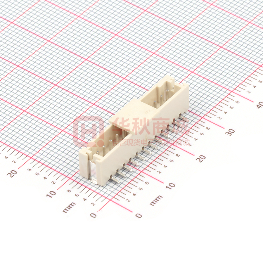

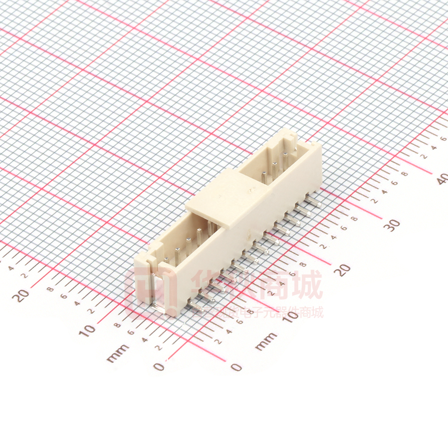

    线对板针座 1x12P 立贴 间距:2mm
A2001WV-S-12P 数据手册
A2001WV-S-12P
物料型号: - A2001-T:2.00mm间距焊压端子 - A2001M-T:2.00mm间距焊压端子,适用于CJT A2001HM-XP系列外壳 - A2001H-XP:2.00mm间距外壳 - A2001WV-XP/WR-XP:2.00mm间距180°/90°焊片 - A2001WV-S-XP/WR-S-XP:2.00mm间距180°/90°SMT焊片 - A2001WVR-XP:2.00mm间距90°焊片 - A2001WV-F-XP-H:2.00mm间距180°高盒型焊片
器件简介: A2001系列提供2.00mm间距的线对板连接器解决方案,包括焊压端子、外壳、焊片等多种形式,适用于不同的电路连接需求。
引脚分配: - 端子的引脚分配根据型号不同而有所变化,但通常包括多个引脚配置,如2P至20P,表示2至20个引脚的配置。
参数特性: - 电流额定值:2A AC/DC - 电压额定值:100V AC/DC - 工作温度范围:-40°C至+105°C - 接触电阻:最大10mΩ - 绝缘电阻:最小1000MΩ - 耐电压:800V AC/分钟 - 符合RoHS和REACH标准
功能详解: - 提供不同材质和表面处理的端子,如磷青铜镀锡、镀金等。 - 提供不同绝缘外径的端子,以适应不同线径的电线。 - 可选的金镀层,但需满足最小订购量(MOQ)。
应用信息: - 适用于需要高密度连接的场合,如电子设备内部连接。
封装信息: - 提供多种颜色和材料的外壳,以适应不同的设计和环境要求。
