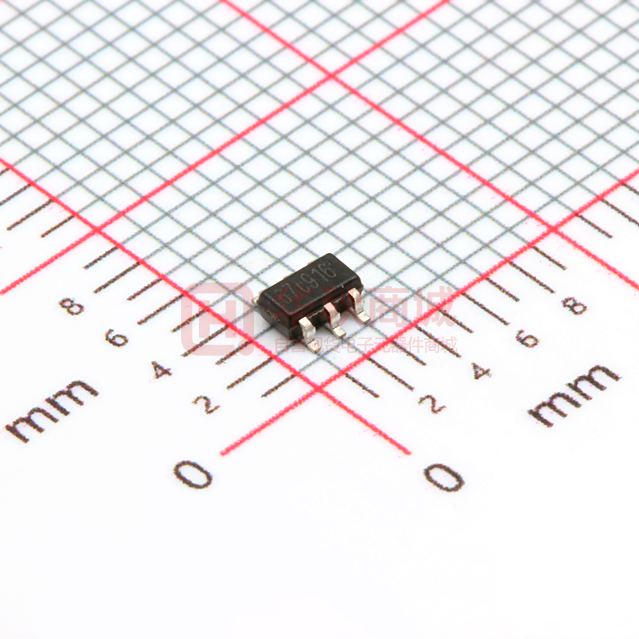

    3mA-600mA 线性锂离子电池充电器 SOT23-6
TP4067-37 数据手册
南京拓品微电子有限公司 NanJing Top Power ASIC Corp. TP4067 南京拓品微电子有限公司 NanJing Top Power ASIC Corp. 数据手册 DATASHEET TP4067 (3mA-600mA 线性锂离子电池充电器) 1 REV_1.1 南京拓品微电子有限公司 NanJing Top Power ASIC Corp. TP4067 TP4067 线性锂离子电池充电器 产品简介 TP4067 是一款完整的单节锂电池充电器,世界首创带电池正负极反接保护、 输入电源正负极反接保护的单芯片,兼容大小 3mA-600mA 充电电流。采用涓流、 恒流、恒压控制,SOT23-6 封装与较少的外部元件数目使得 TP4067 成为便携式 应用的理想选择。TP4067 可以适合 USB 电源和适配器电源工作。 由于采用了内部 PMOSFET 架构,加上防倒充电路,所以不需要外部检测电 阻器和隔离二极管。热反馈可对充电电流进行自动调节,以便在大功率操作或高 环境温度条件下对芯片温度加以限制。充满电压可分为三档:4.35V、4.2V、3.7V。 充电电流可通过一个电阻器进行外部设置。当电池达到预设电压之后,充电电流 降至设定值 1/10,TP4067 将自动终止充电。 当输入电压(交流适配器或 USB 电源)被拿掉时,TP4067 自动进入一个低 电流状态,电池漏电流在 1μA 以下。TP4067 的其他特点包括电源自适应、欠压 闭锁、自动再充电和两个用于指示充电结束和输入电压接入的状态引脚。 产品特点 • 兼容大小 3mA-600mA 的可编程充 • 可直接从 USB 端口给电池充电; • 精度达到±1%的预设充电电压; 电电流; • VCC 输入端反接保护; • 最高输入可达 8.0V; • 锂电池正负极反接保护; • 自动再充电; • 用于单节锂离子电池; • 2 个充电状态开漏输出引脚; • 电源自适应; • C/10 充电终止; • 具有可在无过热危险的情况下实 • 待机模式下的供电电流为 65μA; • 软启动限制了浪涌电流; 现充电速率最大化的热调节功能; • 带涓流、恒流、恒压控制; • 采用 6 引脚 SOT-23 封装。 应用 ·微型锂电池、充电座、移动电源 ·蜂窝电话、PAD、MP3 播放器 ·蓝牙应用 2 REV_1.1 南京拓品微电子有限公司 NanJing Top Power ASIC Corp. TP4067 典型应用: RLED=1K R1 VIN=5V CVIN 10uF 4 Vcc 1 CHRG 5 STDBY 2 GND BAT 3 PROG 6 + CBAT RPROG 2.2K 10uF 图 1 500mA 单节锂电池充电器 注:建议接 R1 耗散电阻(0.3Ω) ,可获得较大的充电电流,又可提高整机的可靠性。阻值 根据实际情况选取(0~0.6Ω)。 500mA 电流完整的充电循环(500mAh 锂电池,按照图 1 典型电路,VIN=5V) 700 CHARGE CURRENT(mA) 600 500 400 300 4.35V 200 4.20V 3.70V IBAT 100 0 BATERY VOLTAGE(V) 4.50 4.35 4.20 4.05 3.90 3.75 3.60 3.45 3.30 3.15 3.00 2.85 2.70 2.55 2.40 0 0.25 0.5 0.75 1.0 1.25 1.5 1.75 2.0 TIME(HOURS) 绝对最大额定值 • BAT 引脚电流:700mA • 输入电源电压(VCC) :-6.5V~8V • PROG 引脚电流:2mA • PROG:-0.3V~VCC+0.3V • 最大结温:150℃ • BAT:-4.35V~7V • 工作环境温度范围:-40℃~85℃ • CHRG:-0.3V~10V • 贮存温度范围:-65℃~125℃ • BAT 短路持续时间:连续 • 引脚温度(焊接时间 10 秒):260℃ 3 REV_1.1 南京拓品微电子有限公司 NanJing Top Power ASIC Corp. TP4067 封装/订购信息 PROG STDBY 6 5 订单型号 VCC 4 TP4067-4.35V-SOT26-R TP4067-4.20V-SOT26-R TP4067-3.70V-SOT26-R 67bYWW 1 2 3 CHRG GND BAT 器件标记 67aYWW→4.35V 67bYWW→4.20V 67cYWW→3.70V 67bYWW(b 可变,代表不同预设电 压。YWW 是生产批号,可变) SOT-23-6L 封装 STDBY(引脚 5):电池充电完成指示 引脚功能 端。当电池充电完成时 STDBY 被内部 CHRG(引脚 1):漏极开路输出的充 开关拉到低电平,表示充电完成。除 电状态指示端。当充电器向电池充电 此之外,STDBY 管脚将处于高阻态。 时,CHRG 管脚被内部开关拉到低电 PROG(引脚 6):充电电流设定、充 平,表示充电正在进行;否则 CHRG 电电流监控和停机引脚。在该引脚与 管脚处于高阻态。 地之间连接一个精度为 1%的电阻器 GND(引脚 2):地 RPROG 可以设定充电电流。当在恒定电 BAT(引脚 3):充电电流输出。该引 流模式下进行充电时,引脚的电压被 脚向电池提供充电电流并将最终浮充 维持在 1V。 电压调节至 4.2V。该引脚的一个精准 PROG 引脚还可用来关断充电器。 内部电阻分压器设定浮充电压,在停 将设定电阻器与地断接,内部一个 机模式中,该内部电阻分压器断开。 0.2μA 电流将 PROG 引脚拉至高电平。 VCC(引脚 4):正输入电源电压。该 当该引脚的电压达到 2.7V 的停机门限 引脚向充电器供电。VCC 的变化范围在 电压时,充电器进入停机模式,充电 4V 至 8V 之间,并应通过至少一个 停止且输入电源电流降至 65μA。重新 10μF 电容器进行旁路。当 VCC 降至 将 RPROG 与地相连将使充电器恢复正 BAT 引脚电压的 30mV 以内,TP4067 常操作状态。 进入停机模式,从而使 IBAT 降至 1μA 以下。 4 REV_1.1 南京拓品微电子有限公司 NanJing Top Power ASIC Corp. TP4067 方框图 4 VCC 120℃ TA TDIE 1X 1100X - BAT + 5uA MA 3 + R1 CA VA R2 - - + - REF 1.22V SHDN C1 + R3 5 - STDBY 1V VA + R4 + 0.1V C2 - CHRG R5 1 + TO BAT - STANDBY 2.9V 0.1uA Vcc C3 PROG GND 6 2 RPROG 图2 功能方框图 5 REV_1.1 南京拓品微电子有限公司 NanJing Top Power ASIC Corp. TP4067 电特性 凡表注●表示该指标适合整个工作温度范围,否则仅指 TA=25℃,VCC=5V,除非特别注明。 符号 参数 VCC 输入电源电压 ICC VFLOAT 条件 输入电源电流 充电模式,RPROG=10K 待机模式(充电终止) 停机模式(RPROG 未连 接 , VCC
