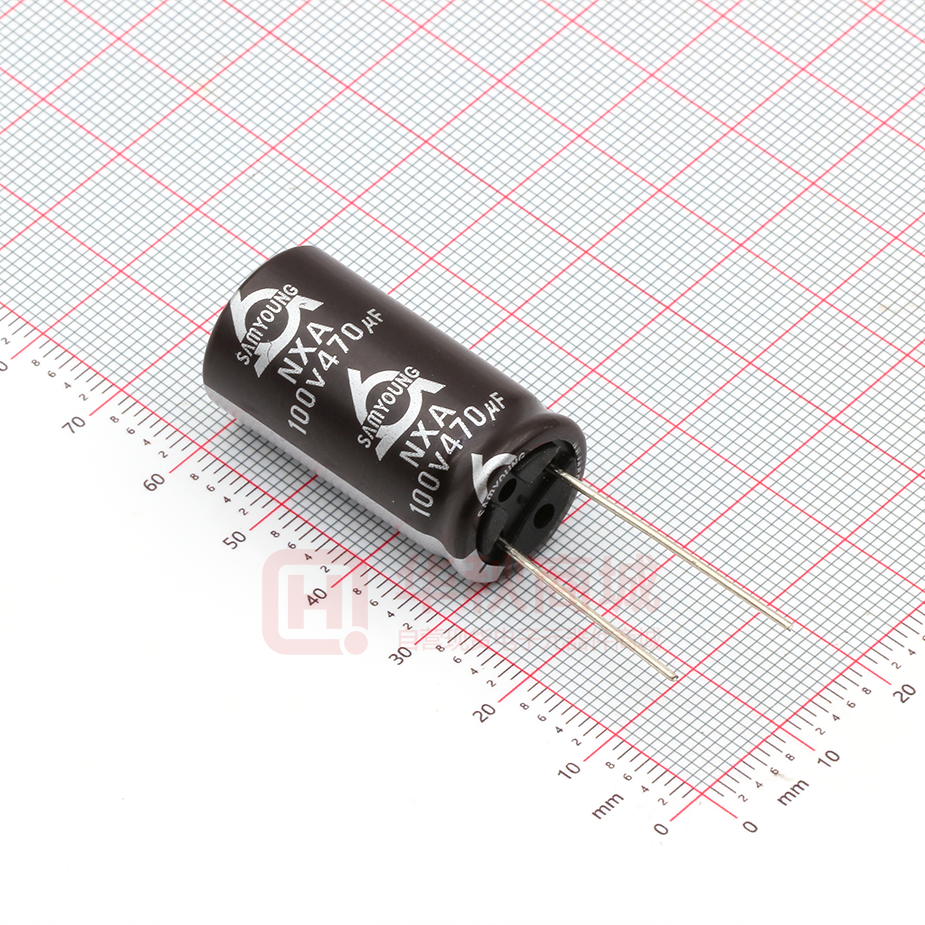

    直插铝电解电容 插件,D16xL31.5mm 470µF ±20% Ф16.00 x 31.50mm 100V 32mΩ 1.85A 10000Hrs@105℃

- 物料型号:NXA系列 - 器件简介:文档提到了铝电解电容器,它们是直流应用中的极性电容器,不能用于交流。 - 引脚分配:文档中没有提供具体的引脚分配信息,但提到了电容器的极性,需要确认正负极。 - 参数特性: - 额定电压范围:6.3~100 Vpc - 工作温度范围:-40 ~+105°C - 电容公差:+20%(在20°C,120Hz时) - 漏电流:根据公式 \( I = 0.01CV A \) 或 3 A,取较大者,其中 \( I \) 是最大漏电流,\( C \) 是标称电容,\( V \) 是额定电压 - 损耗因子(TANO):在20°C,120Hz时,不同额定电压下的TANO值不同,从0.22到0.08不等 - 温度特性:在-25°C和20°C之间的最大阻抗比 - 负载寿命:在105°C下,不同电压和电容值的电容器有不同的寿命要求 - 储存寿命:在105°C下暴露500小时后,电容变化不超过初始值的25%,TANO不超过初始值的200%,漏电流不超过初始值 - 功能详解:文档详细描述了电容器的使用注意事项,包括极性确认、电压限制、纹波电流限制、温度范围、长时间未使用的电容器的电压处理、焊接时的温度和时间控制等。 - 应用信息:文档中没有提供具体的应用案例,但提到了电容器不适用于频繁充放电的电路。 - 封装信息:提供了电容器的尺寸图和标记,包括安全阀、前视图和后视图的电容器。
