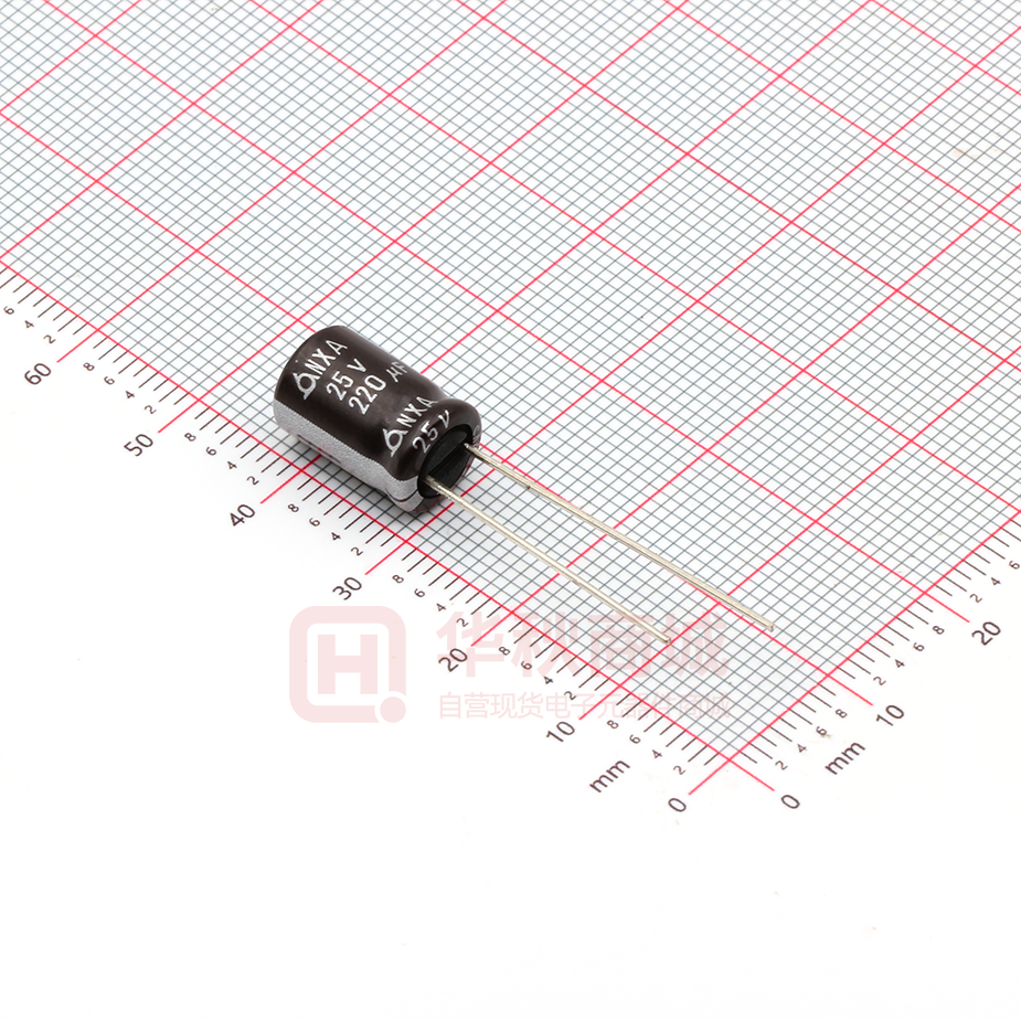

    直插铝电解电容 插件,D8xL11.5mm 220µF ±20% Ф8.00 x 11.50mm 25V 130mΩ 640mA 7000Hrs@105℃
