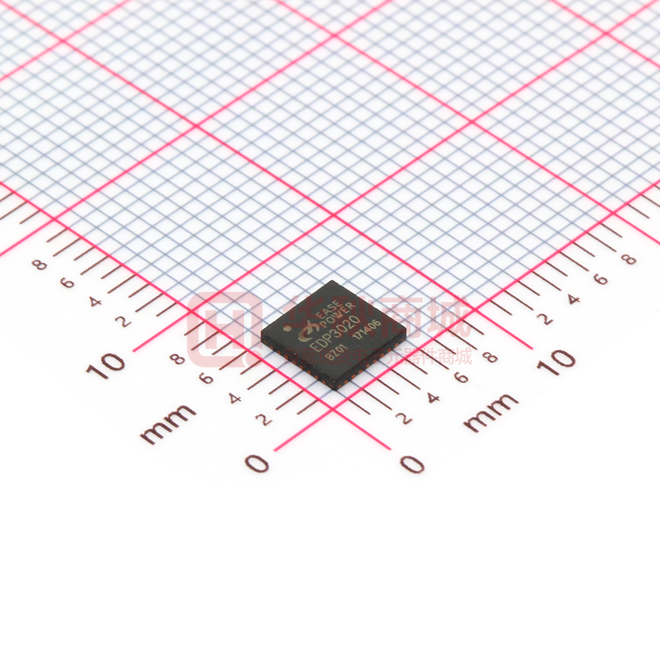

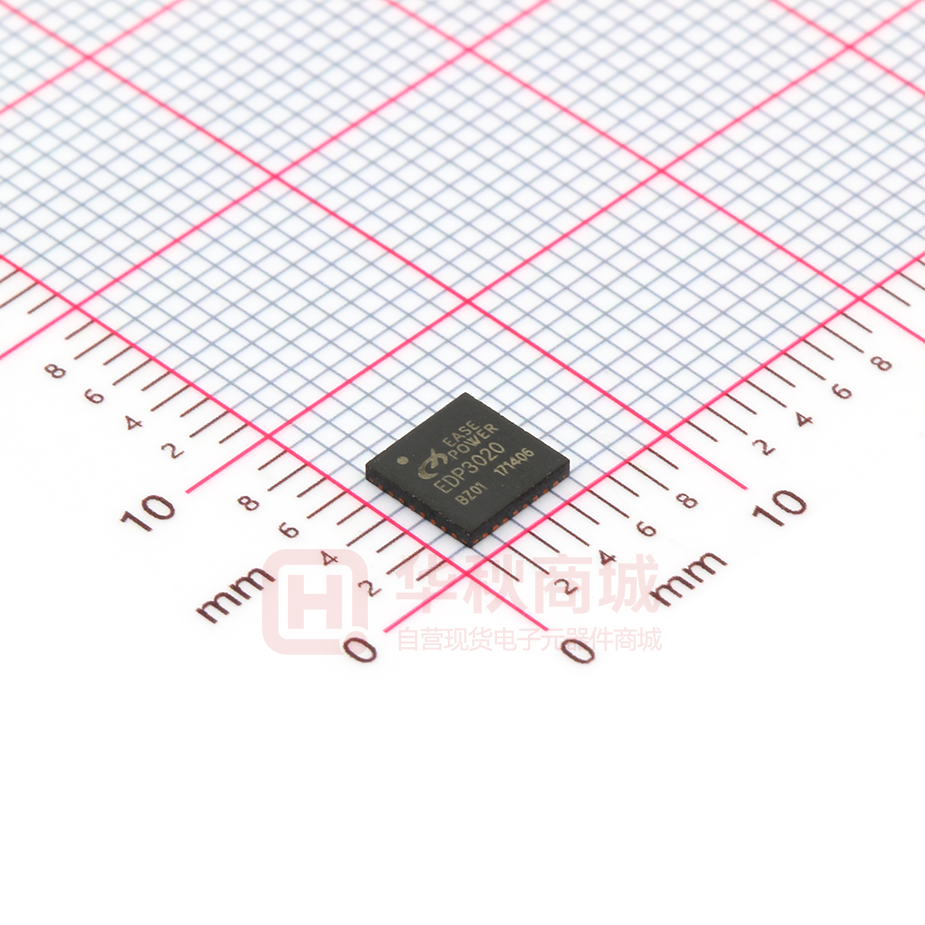

双路全协议快充车充芯片 EDP3020  支持 40V 耐压 特点  输入电压:8V~28V  输出电压:3.8V~12V  输入电流(可调):0~5A  输出电流(可调):0~6A  每路输出效率:94%@5V/3A  支持 QC2.0/3.0、PE1.0、AFC、FCP 、SCP、  支持 AA 接口形式  集成线补功能  集成输出欠压/过流/短路保护  集成短路保护自动恢复  集成输出电压自适应  封装形式: QFN32 5*5mm VOOC、BC1.2 DCP、APPLE 2.4A 快充协议 概述 EDP3020 是为全协议快充车充设计的一颗电源管理芯片,内部集成了 QC2.0/3.0、PE1.0、AFC、FCP、SCP、 VOOC、BC1.2 DCP、APPLE 2.4A 快充协议;插入任意一个 A 口都快充,两个 A 口都插入负载后输出电压 降到 5V;芯片集成了输出欠压、短路保护、过流保护等多重安全保护功能; 应用范围  快充车充  智能排插 EDP3020 典型应用原理图(根据应用可以做灵活调整) 注:实际应用原理图以原厂另行提供的原理图为准 Rev A | Page 2 of 6 EDP3020 管脚定义 说明:I/O 耐压特性 L 指的是 5V I/O 口,其耐压范围是-0.7~8V,H 指的是高压 I/O 其耐压范围是-0.7~45V。 管脚号 管脚名称 I/O I/O 耐压特性 管脚定义 1 DP3 I/O L USB D+ 端 2 DM3 I/O L USB D- 端 3 CSP1 I L 内部电流采样通道 1 的 P 端 4 CSN1 I L 内部电流采样通道1的 N 端 5 CSP2 I L 内部电流采样通道2的 P 端 6 CSN2 I L 内部电流采样通道2的 N 端 7 LDO18 O L 1.8V LDO 输出,外接10uF 电容 8 VCC O L 5V LDO 输出,接 2.2uF 电容. 9 NC NC Rev A | Page 3 of 6 EDP3020 10 AGND I L 芯片模拟地 11 VIN I H VIN 输入脚 12 VIN I H VIN 输入脚 13 SYS O H 电源 14 OUT1 O H 输出 15 OUT2 O H 输出 16 NC 17 GATE_P2 O H PMOS 驱动控制端 18 GATE_P1 O H PMOS 驱动控制端 19 GATE_N1 O H NMOS 驱动控制端 20 SW O H 开关脚 21 GATE_N2 O H NMOS 驱动控制端 22 BOOT O H GATE_N2电源供电,连接100nF 电容到 SW 23 DGND I L 芯片数字地 24 NC 25 LTN I/O L 外接 LIGHT 灯 26 LED0 I/O L 外接 LED 灯 27 LED1 I/O L 外接 LED 灯 28 LED2 I/O L 外接 LED 灯 29 DP1 I/O L USB D+ 端 30 DM1 I/O L USB D- 端 31 DP2 I/O L USB D+ 端 32 DM2 I/O L USB D- 端 NC NC Rev A | Page 4 of 6 EDP3020 电气参数(TA = +25°C) 参数 符号 最小值 典型值 最大值 输入电压 Vin 8 输出电压 Vout1/2 输入电流 输出电流 28 V 3.8 12 V Iin 0 5 A Iout 0 6 A -1 1 % 输出电压精度 开关频率 Fsw 12 单位 200 条件 kHz 极限参数 参数 阈值 单位 存储环境温度 -50~150 度 工作环境温度 -20~80 度 工作结温 -40~150 度 条件 PCB 设计参考: 1,IC 下面需敷铜散热(IC 衬底要连接到 PGND),散热面积尽量大,衬底焊盘打通孔到 PCB 底层,并适当露铜皮增强散 热。 2,大电流通路尽量走在同一层,而要尽量粗短。如:电感 L 到 SW,Vout 走线等。 3,CSNx,CSPx (x=1-2)走线要避开干扰源器件,走线尽量在同一面。同时两条线必须从采样电阻两端接入芯片,不得 随意将其他 PGND 电位接入芯片管脚。 4,LDO18脚的10uF 电容要靠近芯片管脚,AGND 用单点接连的方式回到 PGND。 Rev A | Page 5 of 6 EDP3020 封装外形尺寸: Rev A | Page 6 of 6
