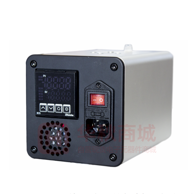

便携式黑体 用户手册 版本号 日期 V1.0 2020-02-20 便携式黑体辐射源 用户使用手册 好的 启用前须知 衷心感谢您选购我司便携式黑体辐射源。在使用本产品前, 请详细阅读本使用手册,相信对您会有很大帮助。 ★ 严禁触碰黑体辐射面! ★ 不要擅自更改出厂设置参数! ★ 本产品备有接地插头,请务必使用接地插座,以防意外触电事故! -2- 便携式黑体辐射源 用户使用手册 1 声明及保证 本公司承诺,产品免费质保期为一年。在交付后的一年内,正常使用情况下,如出 现电气或机械故障,我司将提供免费更换。产品更换后的质保期为 90 天。 对此产品非正常使用和保存而造成的损坏不属于质保范围。 不得擅自拆卸或改装黑体!自拆卸或改装黑体造成的破损,产品不更换。 我司接到客户报修信息立即响应,了解并分析故障原因,及时提供解决方案;小故障 电话指导解决,大故障免费更换。 未经我司授权许可,严禁以任何形式复制、翻印本手册的任何内容。我司保留对本手 册中所描述产品的解释权。 产品外观及外形尺寸以实际交付的实物为准。 -3- 便携式黑体辐射源 用户使用手册 2 启用之前 1. 产品概述和特点 便携式黑体辐射源是一款精密的面源黑体,产品特点: • 选用进口智能控温仪表,控温精度高,且均匀性、稳定性佳。 • 靶面采用高发射率航空涂料。 • 与国内外同类型产品相比,性能好、价格优,性价比高。 2. 拆包 • 拆开外包装箱前,检查箱子是否在运输过程中破损,受潮,如正常,则拆开外 包装;如有任何异常,应立即通知运货人。 • 将黑体拿出,置于平稳工作台面,小心拆除内包装,注意不要碰触黑体辐射面。 3. 环境要求 • 确保安放地点无油污及化学品,无易燃易爆物品;无明显空气对流和强光照射, 无强电磁干扰和振动。 • 产品四周应预留散热空间,与周围物体至少保持 30cm 距离。产品不可放在柜 子内使用,产品上方不可堆叠物品。 • 应在本手册指定的环境下使用产品。产品仅限室内使用。 • 电源务必接地,电源应在产品额定电压的 10%以内。 -4- 便携式黑体辐射源 用户使用手册 3 产品示意图 固定螺纹 M8 深 8 上下对称 黑体辐射面 图1 黑体正面 温度控制仪表 电源开关 风扇 电源接口 图2 黑体背面 -5- 便携式黑体辐射源 用户使用手册 4 产品技术指标 工作温度 37℃(环温+5.0℃~50.0℃) 有效辐射面 70mm*70mm 温度分辨率 0.1℃ 测温精度 ±0.2℃(@37℃) 温度稳定性 ±(0.1~0.2)℃/30min 有效发射率 0.97±0.02 温度传感器 Pt100 电 源 220V AC 净 重 1.8kg 50Hz 50W 外形尺寸 W110mm×H120mm×D180mm 环境温/湿度 0℃~37℃/ ≤80%RH -6- 便携式黑体辐射源 用户使用手册 5 操作方法 • 将电源线一端插入黑体背面的电源插座,另一端外接三孔 220VAC/10A 的电源插座 • 打开红色电源开关,红色指示灯亮。 黑体开机温度设定为 40℃,待 PV 值与 SV 值稳定一致后即可正常工作。 6 日常维护和保养 1. 无需使用时,应做好防尘工作,将黑体放入包装箱内。确保储存环境温湿度适宜。 2. 建议使用中性清洗剂清洁黑体外壳,使用软毛刷清洁黑体辐射面浮尘。 7 声明 • 未经我司授权许可,严禁以任何形式复制、翻印本手册中的任何内容。我司保留对本 手册中所描述产品的解释权。 • 产品外观及外形尺寸以实际交付的实物为准。 -7-
